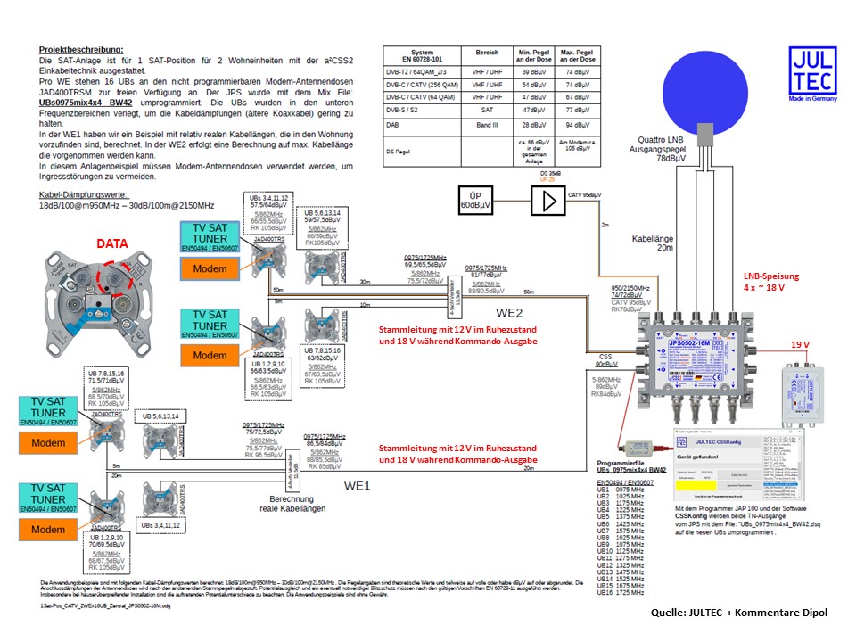

Anbei ein mit Kommentaren ergänztes Beispielnetz von JULTEC. Die von mir genannten Einkabelmatritzen mit aufgebohrtem BK-Bereich tragen die Endbezeichnung -X, und werden wegen der geringen Stückzahl nur auf Mengenabruf von Kabelnetzbetreibern gefertigt und auf der Homepage nicht abgebildet.
Demnächst bekomme ich Bilder der X-Typen und - sofern ich darf - stelle ich sie hier ein.
