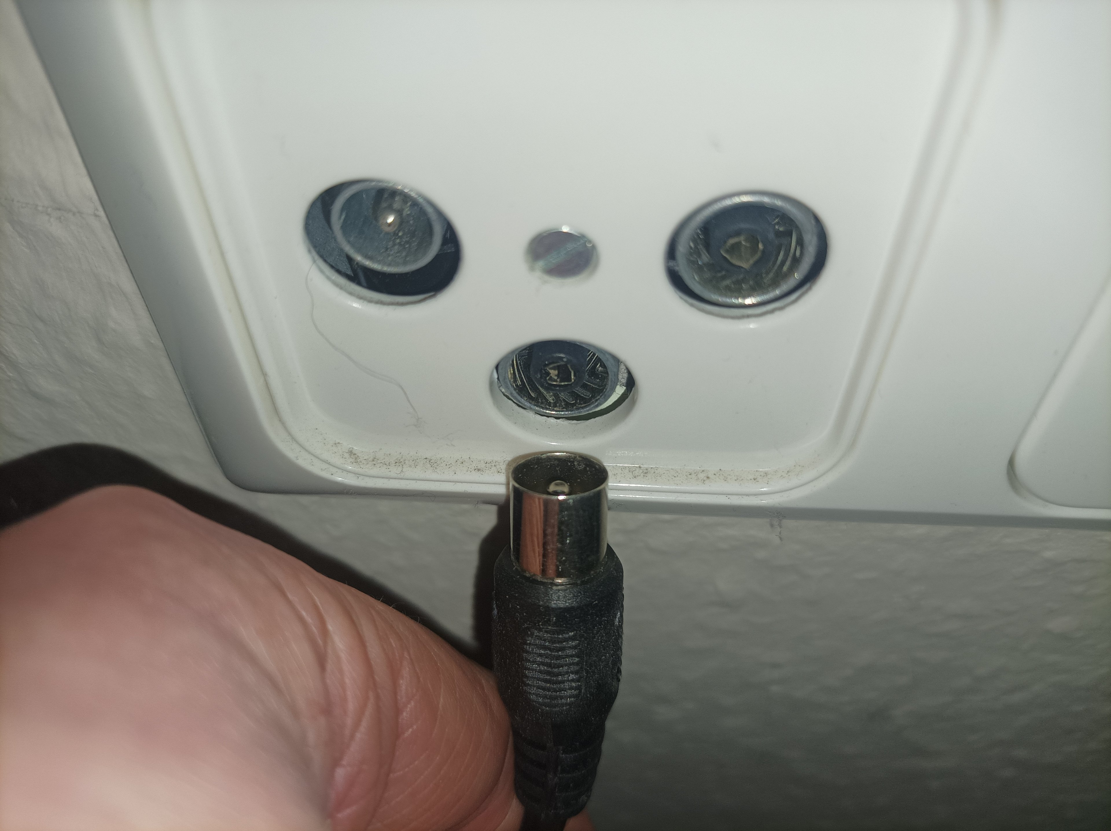

Ich bin gerade umgezogen und der Vermieter und die Hausverwaltung sind leider nicht sehr hilfreich. Es gibt wohl keinen Kabelanschluss im Haus sondern eine gemeinschafts SAT Anlage. In den Wohnungen sind nun eben diese gewöhnlichen Buchsen mit Antennenanschluss, Radio und das oben in der Mitte könnte SAT oder Kabel über Koaxial sein, richtig? Ich weiß nur nicht wie ich herausfinden kann mit was ich den TV nun anschließen soll. Problem ist, ich kann es nicht einfach mal ausprobieren weil die Anschlüsse so weit weg sind dass ich auf jeden Fall ein 10m Kabel erst bestellen muss.
Ich kenne es aus der Vergangenheit dass in manchen Häusern zwar eine Gemeinschaftsanlage war, ich aber über das ganz normale Antennenkabel die Sender empfangen habe. Aber das ist Jahre her. Eigentlich schaue ich auch nie fern aber ich muss sowieso LAN Kabel verlegen und würde halt gerne beides im selben Anlauf machen. Was soll ich jetzt kaufen?

Und den Fernseher vor die Buchse stellen ist keine Möglichkeit?
EDIT: Der obere ist der Satelliten-Anschluss.
Hier ein passendes Kabel: Sat-/Antennenkabel
Reaktionen: Falc410

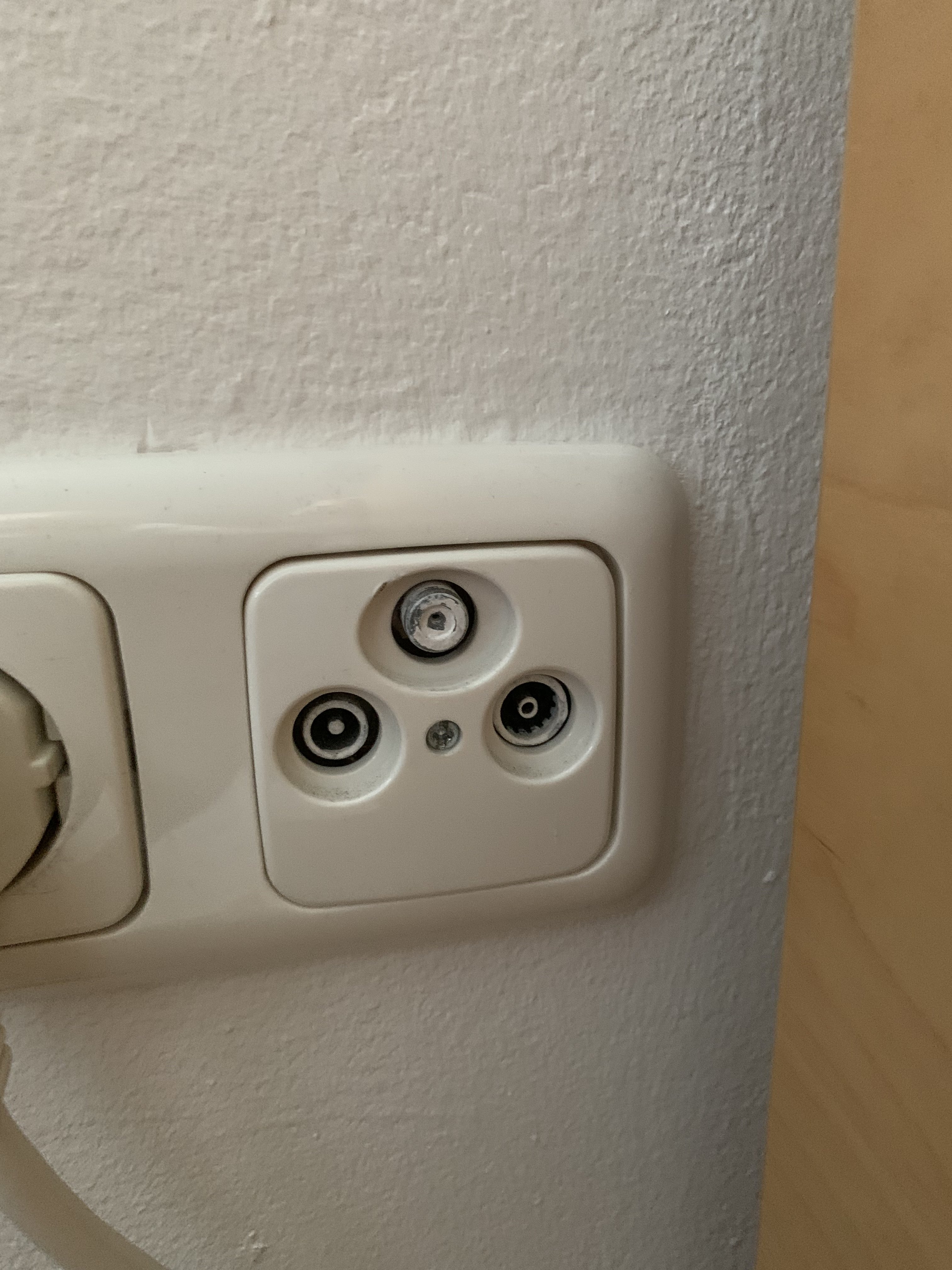

Wenn die Dose korrekt installiert wurde ist es definitiv der obere Anschluss mit Schraubgewinde
Einen Nachbarn fragen? Da kann man sich auch gleich mal vorstellen...
Normalerweise nutzt SAT F-Stecker, also den mittigen Anschluss mit Schraubgewinde. Es kann jedoch auch einen Umsetzer von Sat auf DVB-C/Kabel geben - das muss die Hausverwaltung wissen.
Einfach mal die Abdeckung abschrauben und schauen ob da überhaupt mehr als ein Kabel angeschlossen ist?

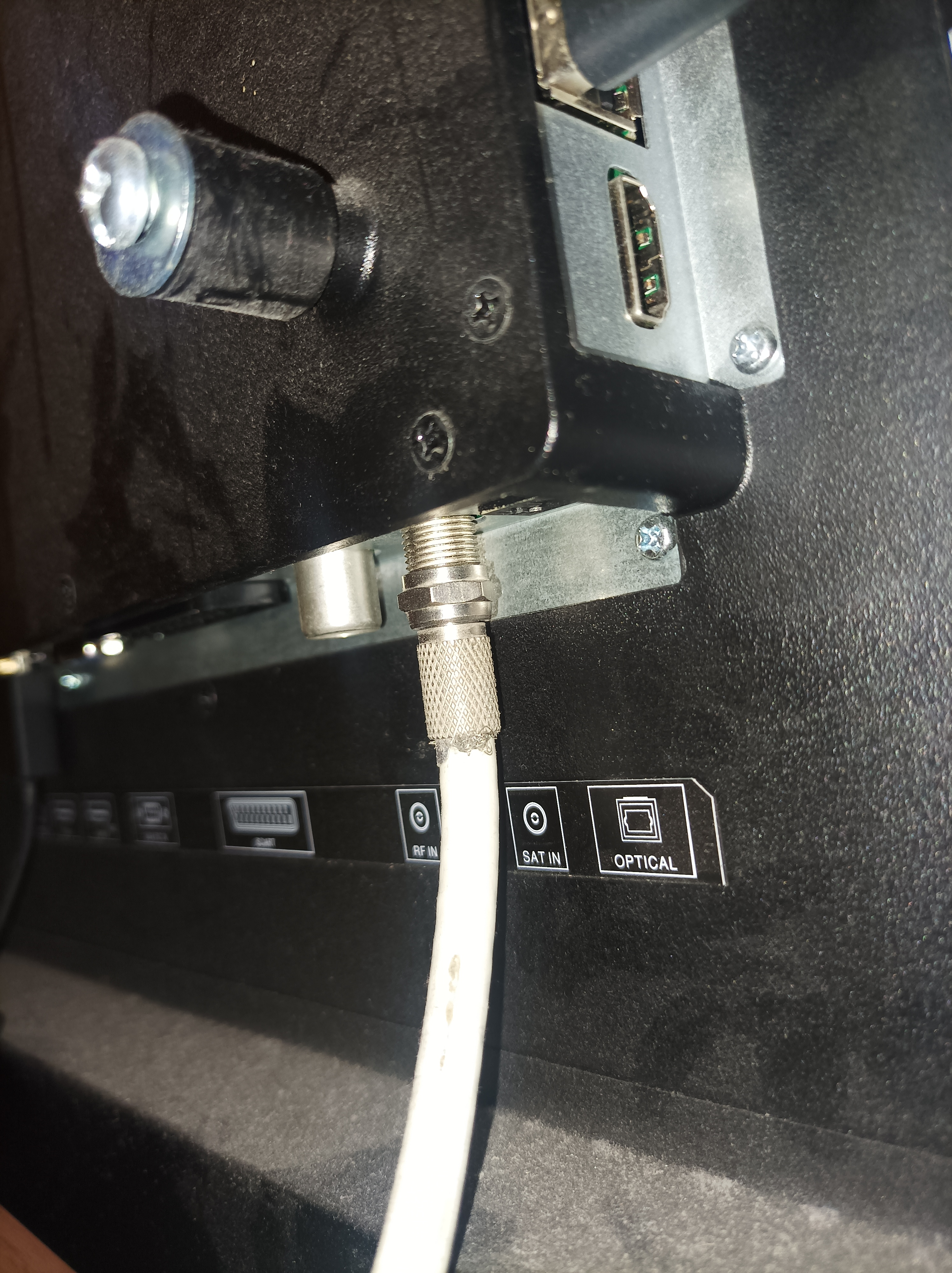

Stell doch zum Probieren den TV an die Dose. Beim Umzug trägt man doch eh alles hin und her. Welchen Fernseher hast du, mit dem du testen willst? Kann der DVB-S? Kann der auch JESS, Unicable usw. ? Je nach Satanlage muss der Receiver auch passen.

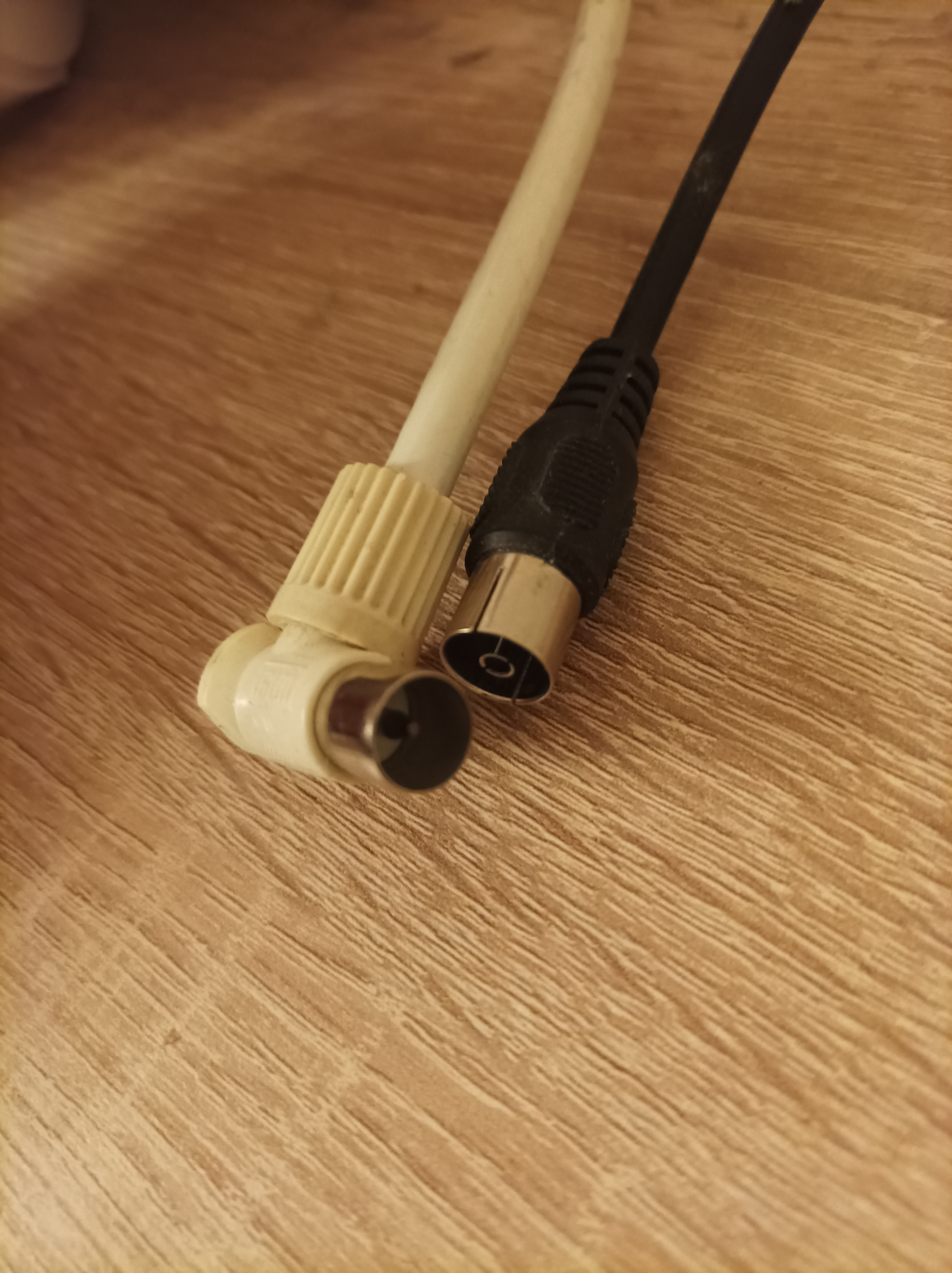

Warum 2 verschiedene Kabel? Adapter reicht.
Hier mal die Wegstrecke von meinem zweiten Fernseher
Koaxdose - Koax Kabel - Kabel mit Koax und f stecker - Fernseher
Reaktionen: Falc410
