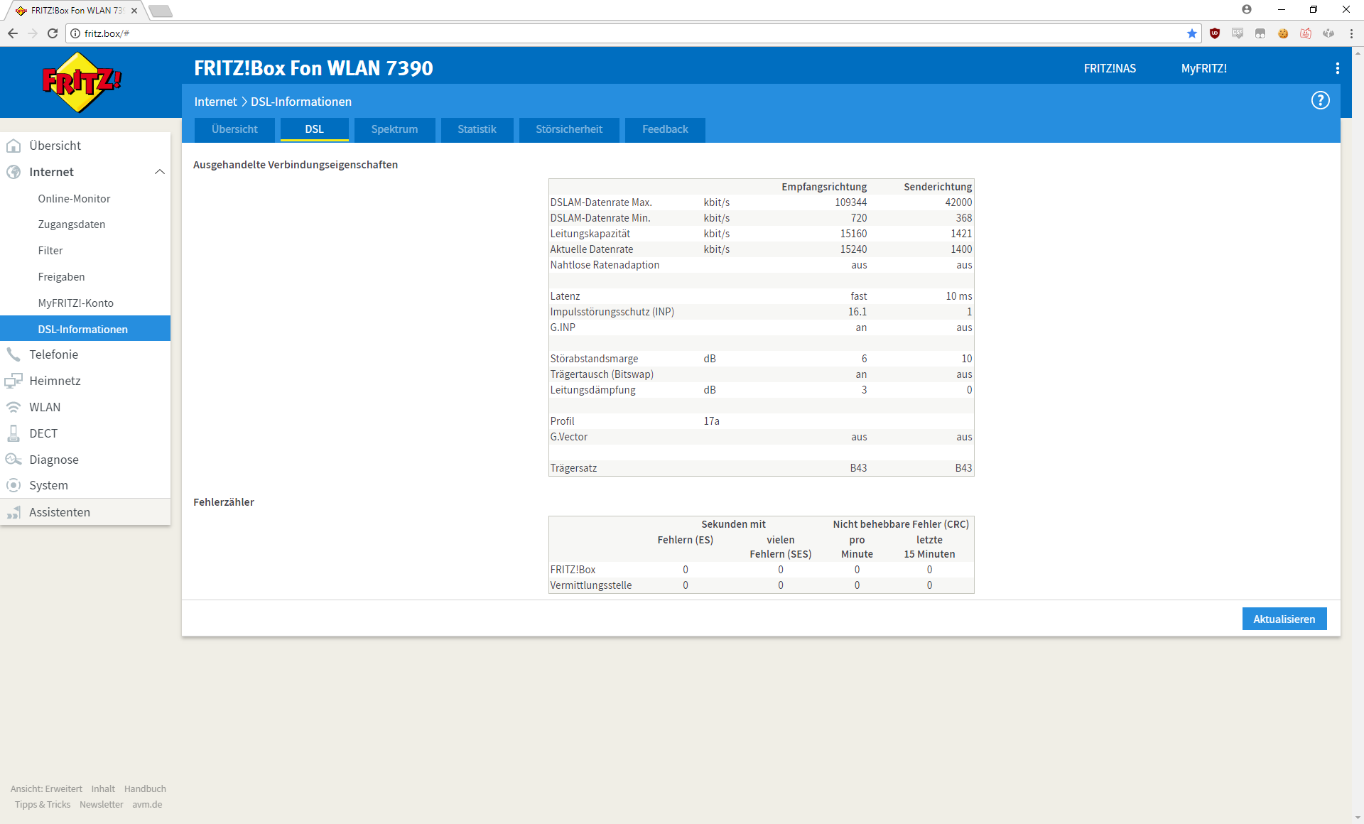

Ich habe das Problem, dass ich seit einiger Zeit statt meiner 50000 nur noch 16000 erhalte. Ich habe die Störung gemeldet und da wollten diese mir gleich eine neue FritzBox andrehen... Kann man irgendwo sehen, ob es sich um eine Störung der Leitung oder um eine der FritzBox handelt? Ohne erstmal einen anderen Testrouter zu besitzen. Kann es überhaupt sein, dass der Router noch funktioniert, aber nur eine geringere Bandbreite zulässt? Macht intuitiv für mich wenig Sinn.
Heißt es, dass bis zu 100/40 möglich wären? Kann es sein, dass irgendwo etwas falsch geschaltet wurde?

Deine AVM FRITZ!Box 7390 kann auf jeden Fall VDSL und 50.000 sollten auch kein Problem sein.
Ich wette die Leitung hat sich "verschluckt" oder es wurde was falsch eingestellt. Wurde schon ein Leitungsreset durchgeführt?
Der DSLAM zeigt 100K an, aber die Leitung ist auf 16K gesetzt. Das ist erfahrungsgemäß meist nicht ein Defekt am Router.

Die 7390 ist alt und nicht das beste an einem Vectoring Anschluss. Aber dennoch sollte sie gehen. Das sieht nach ADSL Profil aus. Eben die 16K. Das muss und sollte 1und1 klären.

Sieht so aus als wäre das VDSL Profil nicht geschalten wurde, sonst müsste es unter Vecoring „an“ stehen.
Das sollte eigentlich bei Provider erledigt werden.

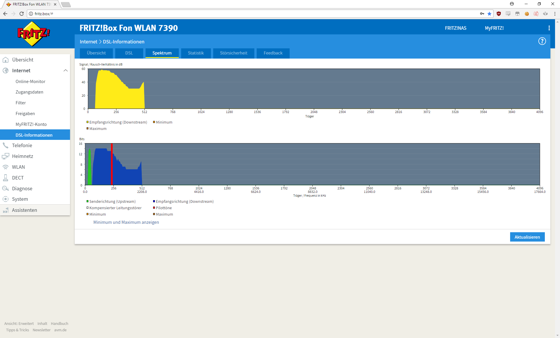

Werfe mal einen Blick auf das Spektrum. Ich wette das endet bei 2,2 MHz. Da ist einfach die Synchronisation bei Vectoring schief gegangen und deswegen das Fallback-Profil aktiv. Wenn das nach einem Port-Reset durch den Anbieter beim nächsten Synchronisationsversuch wieder auftritt, dann könnte das durchaus an der 7390 liegen. Mit ADSL hat das nichts zu tun.

Wollte ich auch grad schreiben - stimmt dass ist noch nicht umgestellt. Fallback könnte natürlich auch sein.
Es ist so wie du sagst Andreas. Das Spektrum endet bei 2.2. Und das ist dann ausschließlich Fehler der FritzBox? Oder kann es auch immer noch am falschen Profil liegen? Oder irgendwo auf der Verbindungslinie, worauf 1und1 keinen Zugriff hat was anderes geschaltet? So genau kenne ich mich ja nicht aus, wie das Internet aus der Blackbox zu mir kommt :-) Spektrum.png

Hier liegt ein bekanntes Problem vor.
Wie man auf deinem 1. Screenshot sieht sind 109 Mbit/s down und 42 Mbit/s up konfiguriert.
Jedoch ist G. Vector plötzlich ausgeschaltet.
Das passiert hin und wieder, siehe hier:
https://www.onlinekosten.de/forum/showthread.php?t=146452
Melde 1und1 die Störung, sodass die Telekom den Fehler dann beheben kann.
Ggf. behebt der Fehler sich auch automatisch. Es liegt jedenfalls nicht an deiner Hardware.
