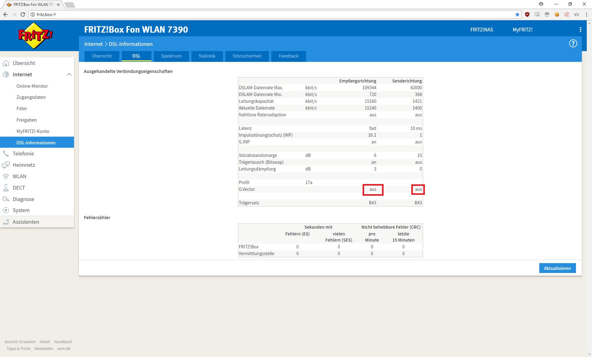

Du kannst selbst nichts machen. Die Linecard hat sich aufgehangen. G.Vector ist ausgeschaltet.
Das ist nicht korrekt, es muss eingeschaltet sein.
Du musst eine Störung melden und die geben es an die Telekom weiter.
Habe alles mitgelesen, Danke mr999 und alle die reg sich dran beteiligt haben! Wenn man es an dem G.Vector ausmachen kann, ist wohl erst einmal gegessen
Werde dann Montag früh nochmal anrufen und einen Techniker bitten. Berichte dann !
Wie hier schon richtig erwähnt wurde liegt das Problem daran, dass der G.Vector auf aus steht. Damit läufst du im Fallback-Profil. Dennoch solltest du die 7390 austauschen, da die für Vectoring-basierte Anschlüsse nicht zu empfehlen ist. Die Telekom selbst stuft diese sogar als ungeeignet ein.
Um diese Störung zu beheben muss nun aber die Technik rausfinden, warum du im Fallback-Profil gelandet bist. Wenn die Vectoring-Engine ausgefallen ist, dann betrifft dies alle Kunden auf dem MSAN und sollte auch der Telekom auffallen. Hat hingegen die Vectoring-Engine ein Problem mit dem Router festgestellt, dann bist du am Zug. Das sollte dir aber der Support sagen können bzw. als Rückmeldung von Telekom erhalten.

xiMyy schrieb:
Hat sich irgendwas an der Verbindungsart geändert?
Vorher VDSL ohne Vectoring, jetzt mit Vectoring. Die 7390 hatte schon immer ein schlechtes Modem, durch Vectoring sind die Anforderungen an das Modem gestiegen.
MfG
Maestro
Lass dir nichts einreden. Die 7390 funktioniert am VDSL Vectoring 50 Anschluss einwandfrei.
Bei dir bisher ja auch fehlerfrei.
Hier liegt eine Störung am MSAN bzw. der Linecard vor, nicht an deiner 7390.

Hier ist Vectoring nicht aktiv. Das ist ein bekannter Fehler, dass die Linecards manchmal abschmieren.
kann ja auch sein, dass kürzlich vectoring aktiv wurde und die fritzbox seitdem probleme macht -> notfall profil.
muss man sehen was rauskommt, nach der entstörung.
Das hat wie gesagt nichts mit seinem Router zu tun, wenn der Vectoring Controller der Linecard am MSAN defekt ist, bzw. sich aufgehangen hat. Hier hilft nur ein Reset des Vectoring Ports, bzw. der kompletten Linecard.
Da man aber am Spektrum erkennen kann, dass die Frequenzen über 2,2MHz nicht belegt sind, kann man vom Fallback Profil ausgehen und nicht von einem kompletten Ausfall der Vectoring Engine im MSAN.

Die Techniker, welche Anschlüsse schalten, haben in der Regel überhaupt nichts mit der Konfiguration der Profile zu tun.
Wie schon gesagt handelt es sich hier mit hoher Wahrscheinlichkeit um das Vectoring Fallback Profil (da Frequenzen über 2,2MHz nicht belegt werden), welches automatisch aktiviert wird, wenn das Endgerät Probleme mit Vectoring hat und keine Verbindung mit Vectoring ausgehandelt werden kann.
