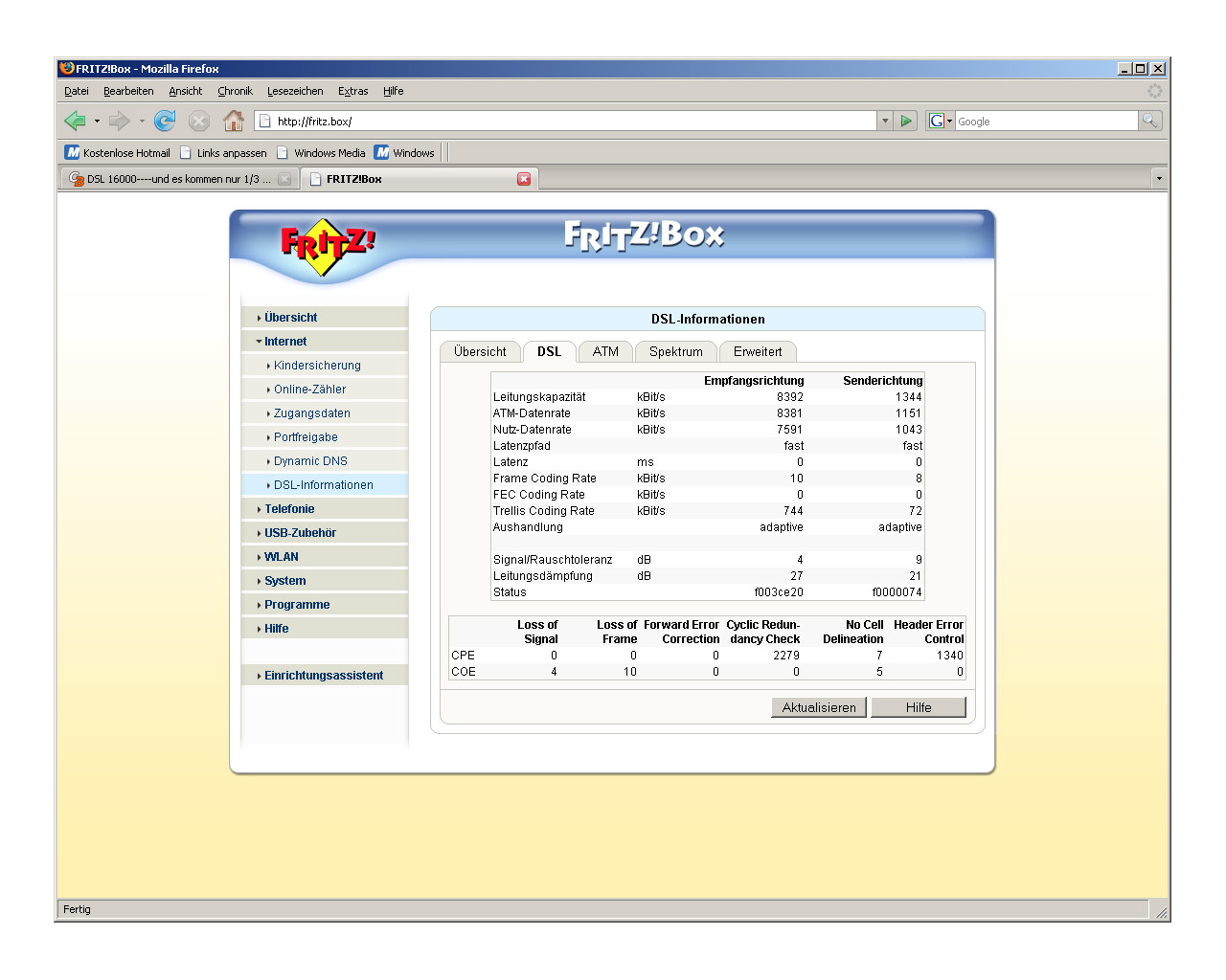

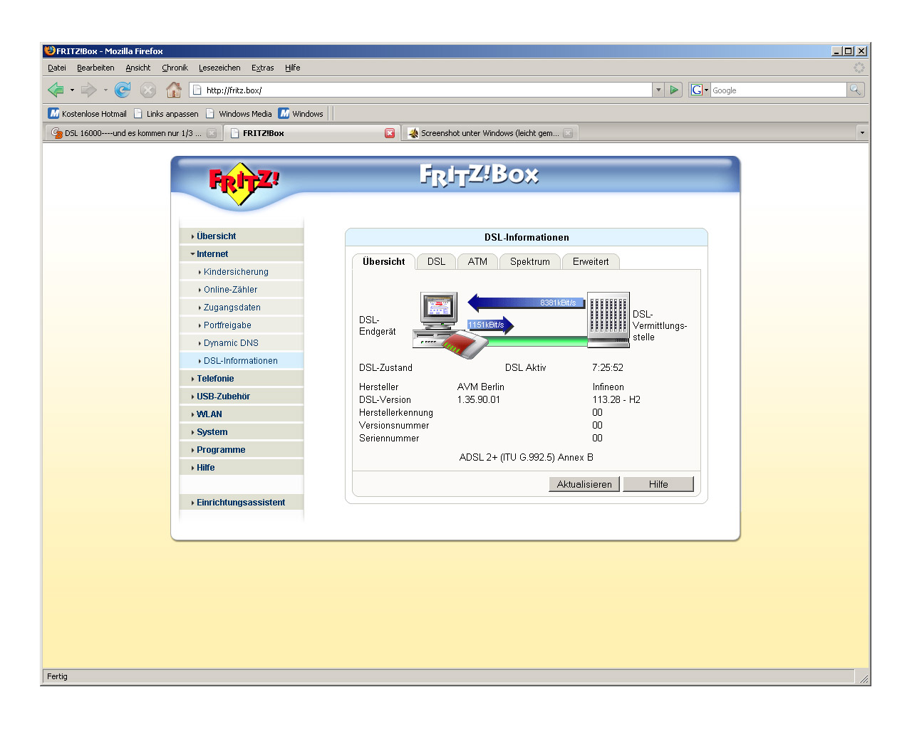

Nabend Sts!
Habe auch Alice DSL 16000, und hatte auch schon ziemliche
Geschwindigkeitseinbrüche bis hin zur kompletten DSL
Störung (Keine Synchronisation). Allerdings hat sich das
seit geraumer Zeit verbessert. Am besten ist du postest
erstmal ein Screenshot davon, was ich auch bei mir mit
angehangen habe. Dann sehen wir weiter :).

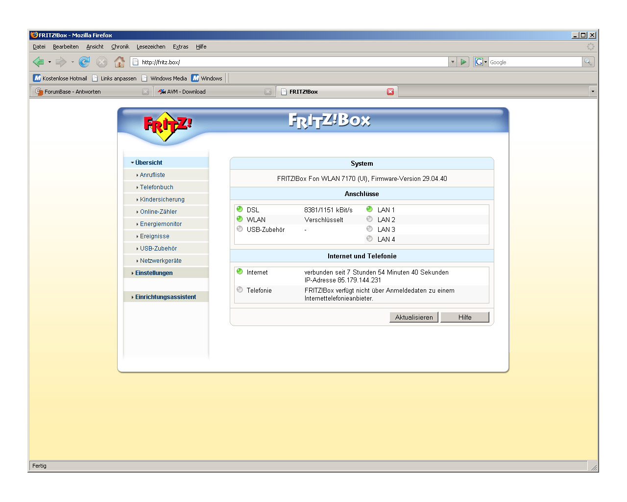

Erstmal würde ich dir raten auf die neueste Firmware zu aktualisieren.
http://www.avm.de/de/Download/index.php3?js=enabled
Deine aktuelle Firmware siehst du auf dem Screenshot,
oben rechts in der Ecke.
Auf deinem DSL-Informations Screen siehst du, dass bei dir
ganz unten ADSL (ITU G.992.1) Annex B steht, auf meinem
aber ADSL 2+ (ITU G.992.5) Annex B. Das hängt mir der neuen
Firmware zusammen. Also aktualisiere erstmal deine Firmware
und dann schauen wir weiter.

Hmmm... Also mich verwirrt noch a bissl deine Taskleiste.
Sieht so aus als ob keine Internetverbindung hergestellt ist.
Richte das mal so ein, dass WLAN und LAN sich nicht beissen.
Vielleicht hilfts ja.

Mann, du hast 31 DB Dämpfung bei der Empfangsrichtung, da bekommst du normalerweise noch nicht mal 6Mbit
Deine Leitungsdämpfung ist zu hoch für DSL2 deshalb wirst du automatisch auf DSL1 zurückgestuft und da is mit einer Leitungsdämpfung von 31 halt nur noch DSL3000 machbar...

Wenn die Messwerte deiner Fritzbox stimmen hast du eine Leitungsdämpfung von 31db.
Selbst wenn man 10db von der Leitungsdämpfung abzieht, die bei einer Fritzbox teilweise als Eigendämpfung verursacht werden, kommt man noch auf 21db
Grenzwert für 16.000 ist eigentlich 16db, wenn du Glück hast hält der gute Rauschabstand die Leitung stabil.
