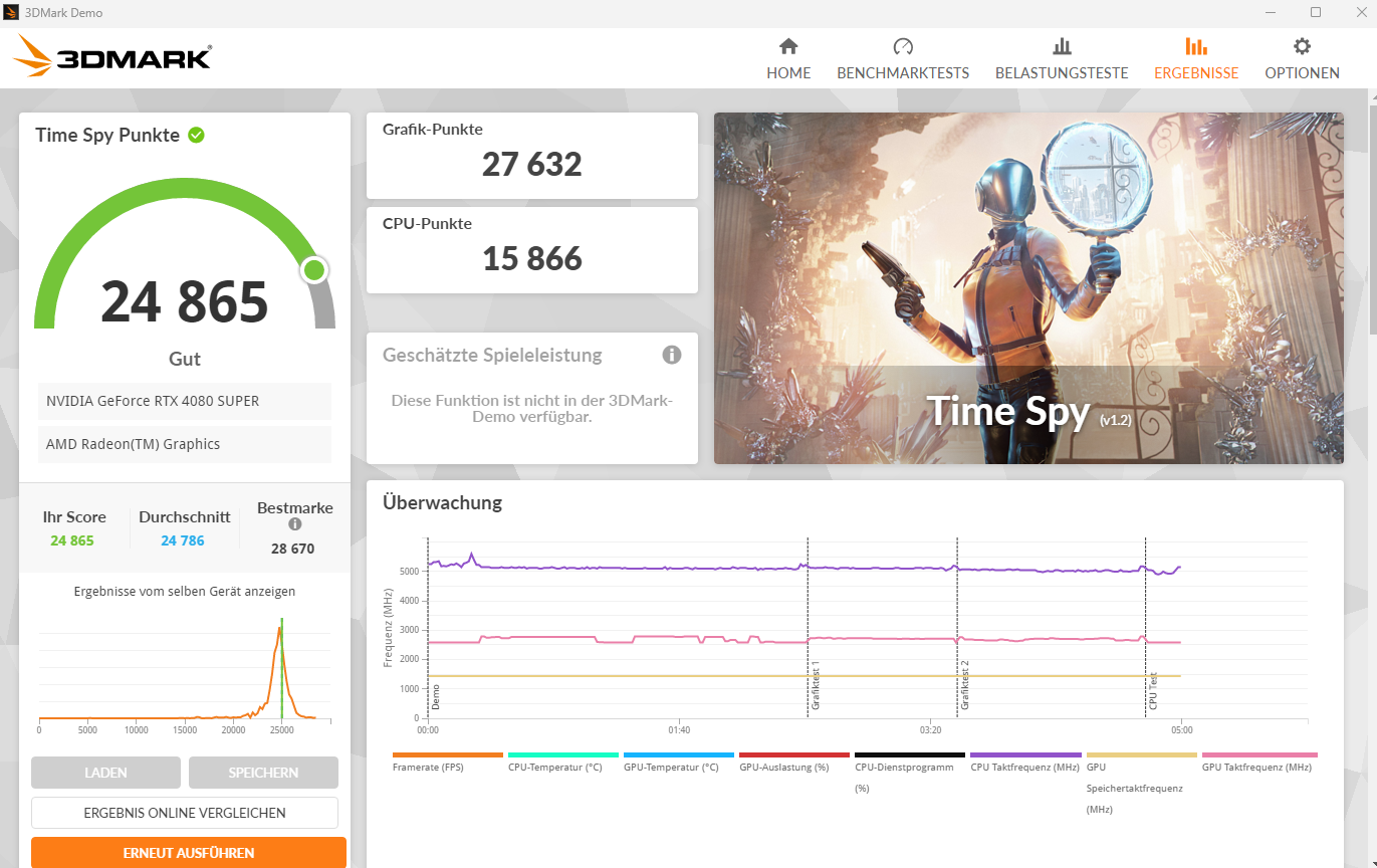

Ich habe meiner Meinung nach ein Problem, Wenn Ich z.B Battlefield 6 starte im Menü oder im Spiel bin, habe Ich eine GPU auslastung von 95%-99% Sogar im Menü. Wenn Ich raustabbe laufen alle anderen Programme wie Discord / Youtube / Twitch Videos sehr Ruckelhaft Wahrscheinlich weil die Auslastung so hoch ist, Ich habe mal zum Testen die Renderauflösung auf 50% gestellt um zu testen ob sich was ändert bei der Auflösung. Ich habe schon einigen Sachen versucht wie ein Benchmark (Timespy) Score 24 865. Die Temperaturen währenddessen waren bei ca 65-75 Grad also Okay, im Spiel verhält sich die Temperatur auch normal. Ich habe die Auslastung im Task-Manager verfolgt während Ich im Spiel war. Treiber der GPU sind Aktuell und sogar 1-2 mal neu installiert CPU Treiber auch neu installiert, Energieplan benutze Ich den Balancierten und habe auch die anderen versucht. Ich bin der Meinung das darf doch nicht so sein bei freunden von mir mit älteren Grakas haben nicht das problem :/
3. Benchmark Timespy, Alle Treiber Aktualisiert , Grafik extrem runtergestellt

Neezu123 schrieb:
Ohne FPS-Limit bringt das genau goanix, wieso auch.
