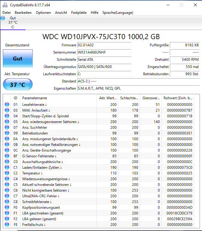

1GB HDD (siehe Crystaldiskbild)
wir haben die letzten 2 Tage folgendes gemacht:
-sämtliche Windows Updates gelöscht und alle nacheinander wieder neu installiert.
-sämtliche Antivirussoftware entfernt, nur noch Windows Defender aktiv
-komplette Überprüfung auf Schadsoftwre durchgeführt, keine Probleme
-chkdsk über den erweiterten Start durchgeführt. Keine Fehler gefunden
Crystaldisk zeigt folgendes an:

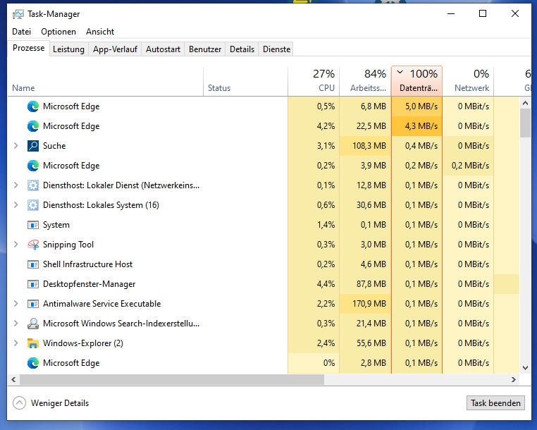

Taskmanager:
-den Zeitplan für den nächsten Scan haben wir in der Aufgabenplanung neu eingestellt auf alle 2 Wochen, sodass er den Scan nicht mehr selbsständig bei jedem Start ausführt.
Was könnte das Problem sein und wie könnten wir weiter vorgehen?

welcher Laptop ist es genau?
Und bei Laptop mit HDD sorgsamer umgehen die Festplatte hat schon 16 G Sensor Ereignisse
