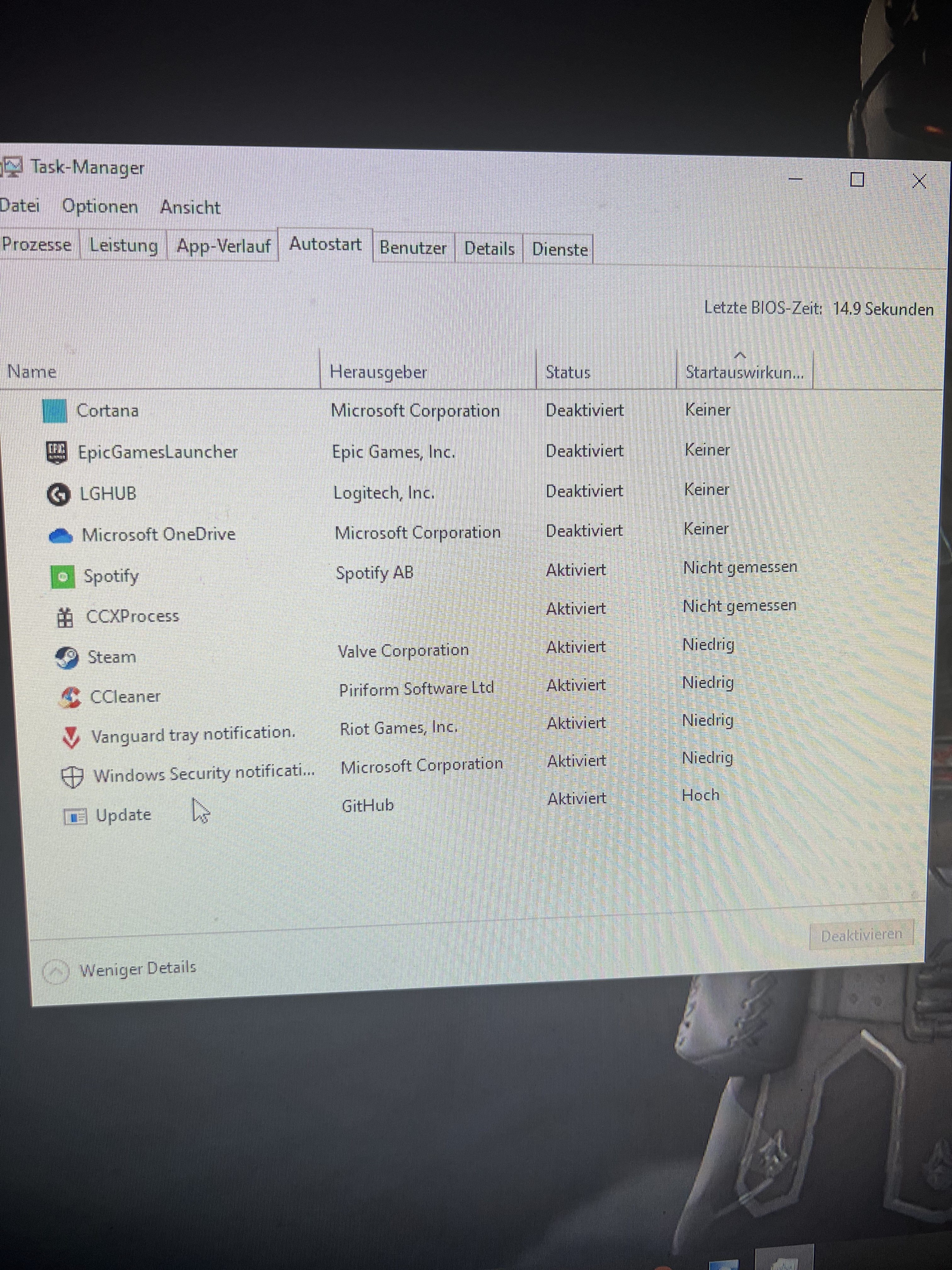

ich habe das Problem, dass beim Start meines PC, dieser für eine längere Zeit eine Datenträgerauslastung von 100% habe. Ich habe nicht viele Auto-Start Programme und denke nicht, dass es daran liegt.

Welche Programme sind denn im Autostart?.

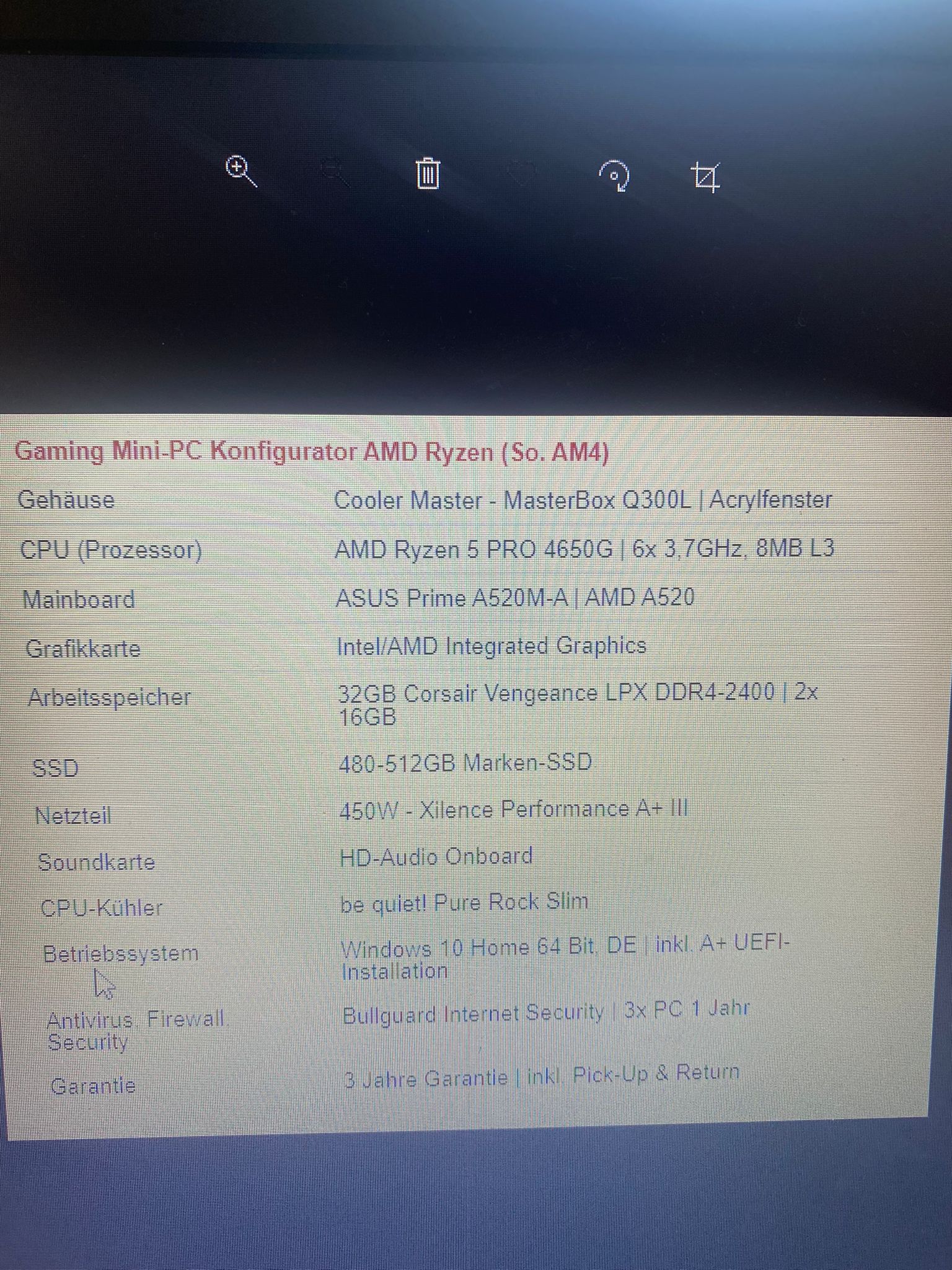

Wirf mal Bullguard weg..
Welche SSD ist genau verbaut?

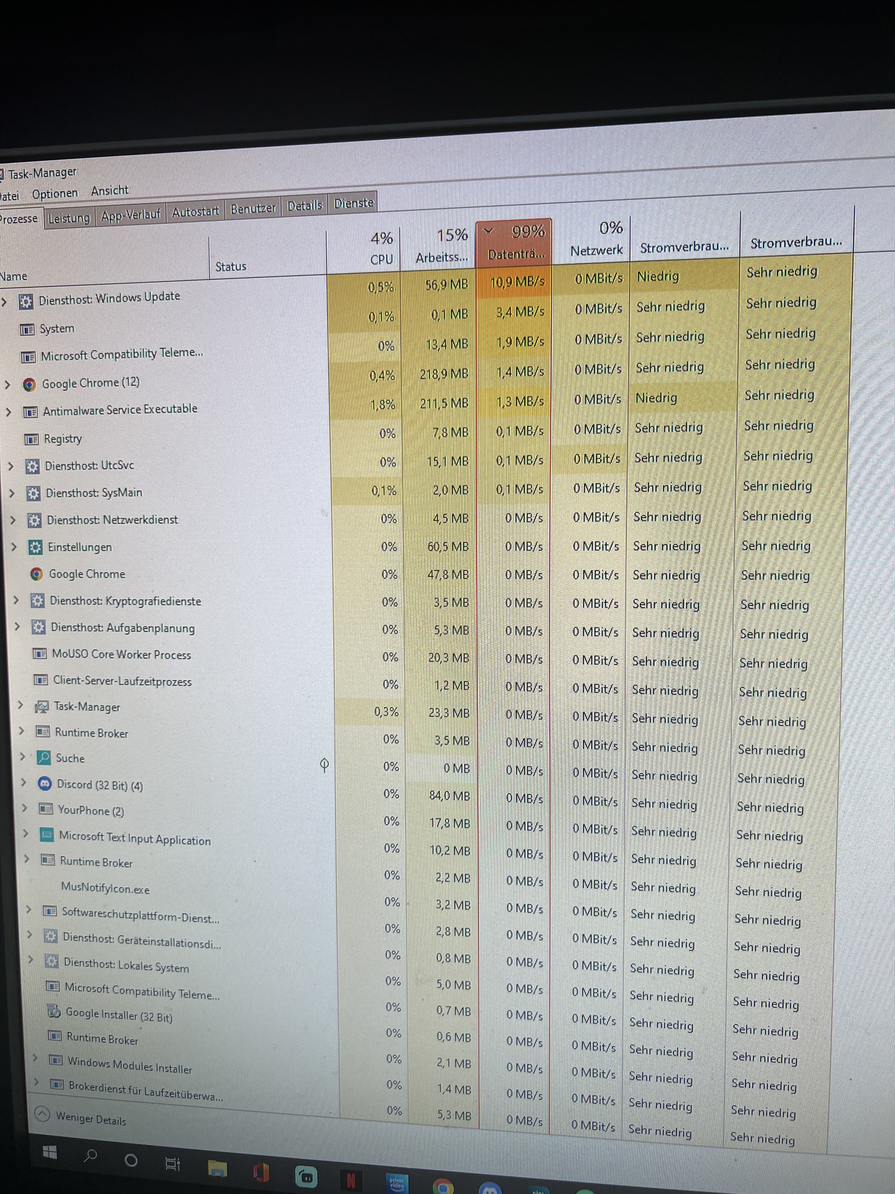

....Taskmanager Prozesse nach % sortieren und auch mal screen rein, warte so 5 Min. mit dem Screen.

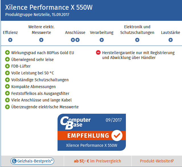

Du hast mittlerweile eine gute Grafikkarte, aber als Energiespender weiterhin ein NT namens Xilence? Letzteres moechtest du bitte ueberdenken!
Gruss Fred.
Reaktionen: madmax2010
TorenAltair schrieb:
und warum sollte er das?
Nenne es Erfahrung?
Und ein Kurzer Test sagt schon mal nichts ueber jenes NT aus! Zumindest nicht fuer mich. Aber es gibt wieder diese und jene Meinung. Soll mir recht sein!
Gruss Fred.
Xilence wurde 2013 von Listan (aka BeQuiet) aufgekauft. Das heutige Xilence hat nichts mehr mit dem von früher gemein.
btw. Eines der aller ersten Produkte von Listan - das Magnum 390 Wasserkühlungs-Set - aus irgendwas um das Jahr 2000 rum, liegt heute noch einsatzbereit im Schrank.
Bullguard möchte deinstalliert werden. Am besten sogar eine frische Windows Installation, da solche "Sicherheitssoftwares" die Windows Installation gerne so verbiegen und kaputt machen, dass selbst eine Deinstallation nicht hilft.
Bitte mehrere Screenshots von Autoruns machen.

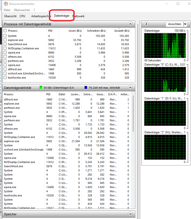

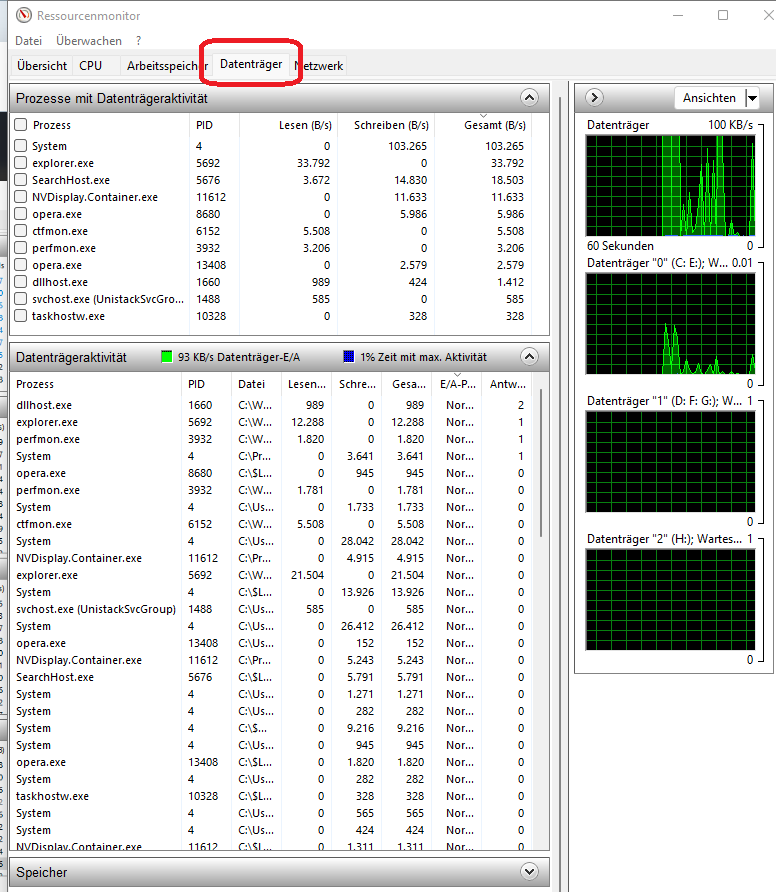

Den Windows Ressourcenmonitor über die Windows-Suche mit "Resmon" starten. Hier kannst Du Dir unter dem Tab "Datenträger" live ansehen welche Anwendung auf welches Laufwerk gerade zugreift.

Ich habe das tatsächlich nie installiert, der Screenshot ist nur von mifcom bei der zusammenstellung des pcs, zumindest finde ich bullguard nicht in meinen programmen

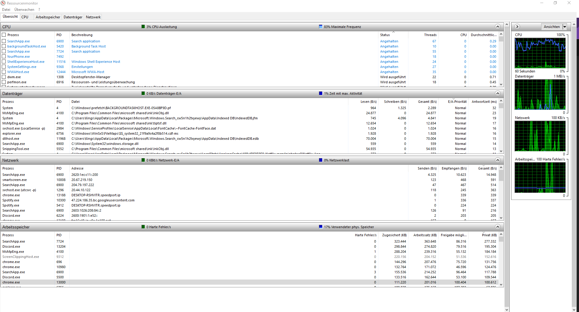

Schaue mal in den Ressourcenmonitor (Task Manager -> Performance -> unten auf Ressourcenmonitor).
Da dann auf Disk, und alle Bereiche aufklappen.
die verbaute SSD(GoodRAM) ist halt billige Bulkware, k.A. warum man sowas als Betriebssystemspeicher einbaut.
Hilft wohl nur der Austausch gegen eine deutlich schnellere M.2 NVMe SSD.

Ich habe das gefunden, wo steht denn Disk?

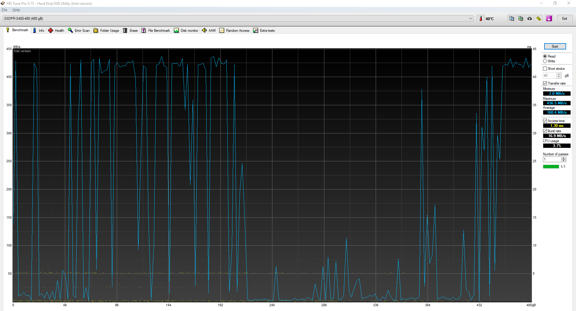

wuselsurfer schrieb:
Die SSD hat einen wenig bekannten Hersteller.
Zeige mal bitte die Übertragungskennlinie:
http://www.hdtune.com/download.html (Screen "Benchmark"; durchlaufen lassen!) .

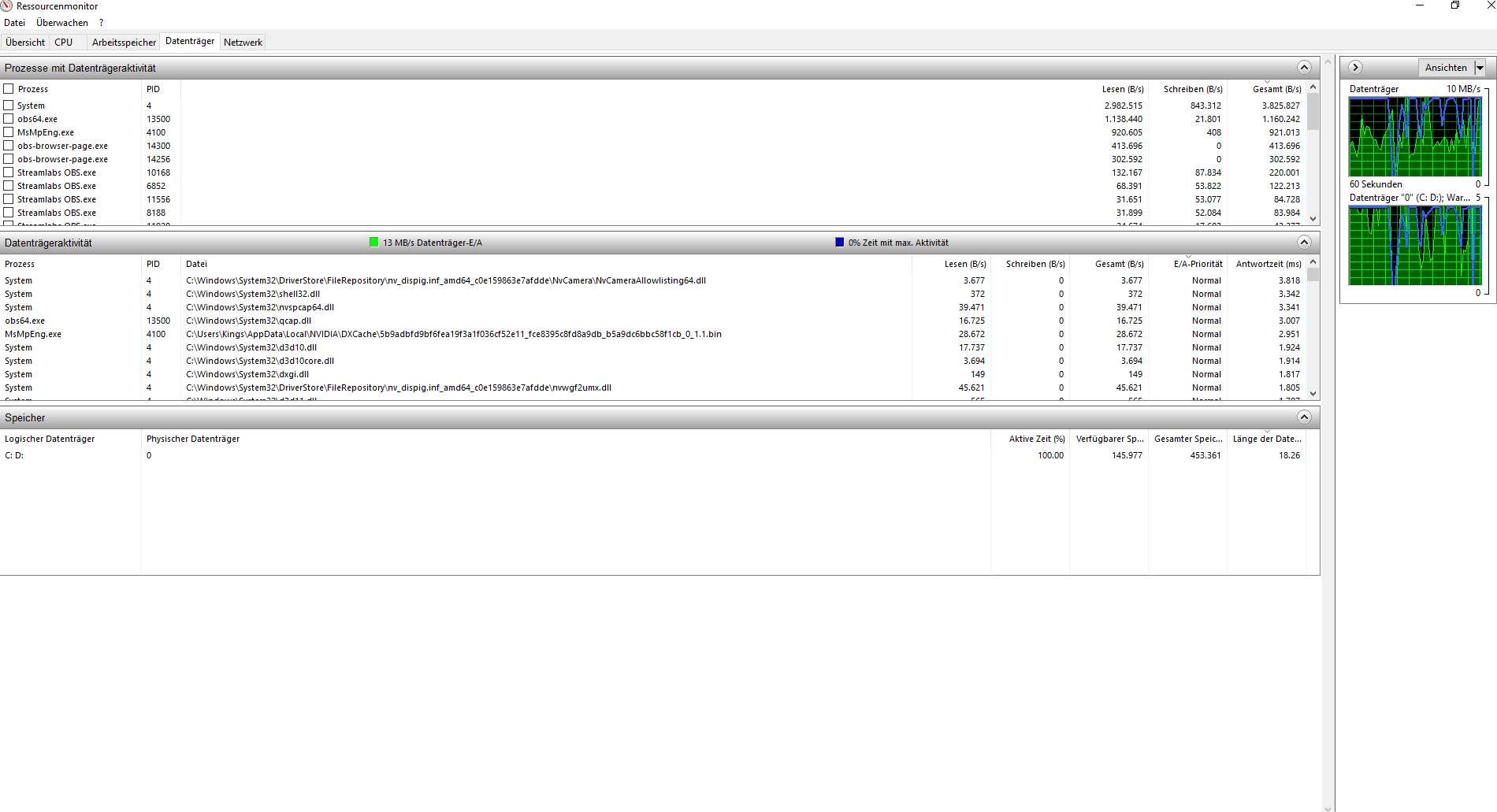

Ui, bei Queue Length (Laenge der Warteschlange? , die Zahl unten rechts) von ueber 18 stimmt definitv etwas nicht.
Das ist im Endeffekt die Zahl der Festplattenzugriffe die aktuell nicht abgearbeitet werden koennen, weil die Platte beschaeftigt ist. Bei einer SSD ist dieser Wert normalerweise bei 0,irgendwass, wenn das System idle ist.
Sortiere mal im mittleren Bereich einmal nach Lesen und einmal nach Schreiben und mache jeweils einen Screenshot. Den Bereich kannst du auch noch groesser ziehen, damit man mehr sieht.
