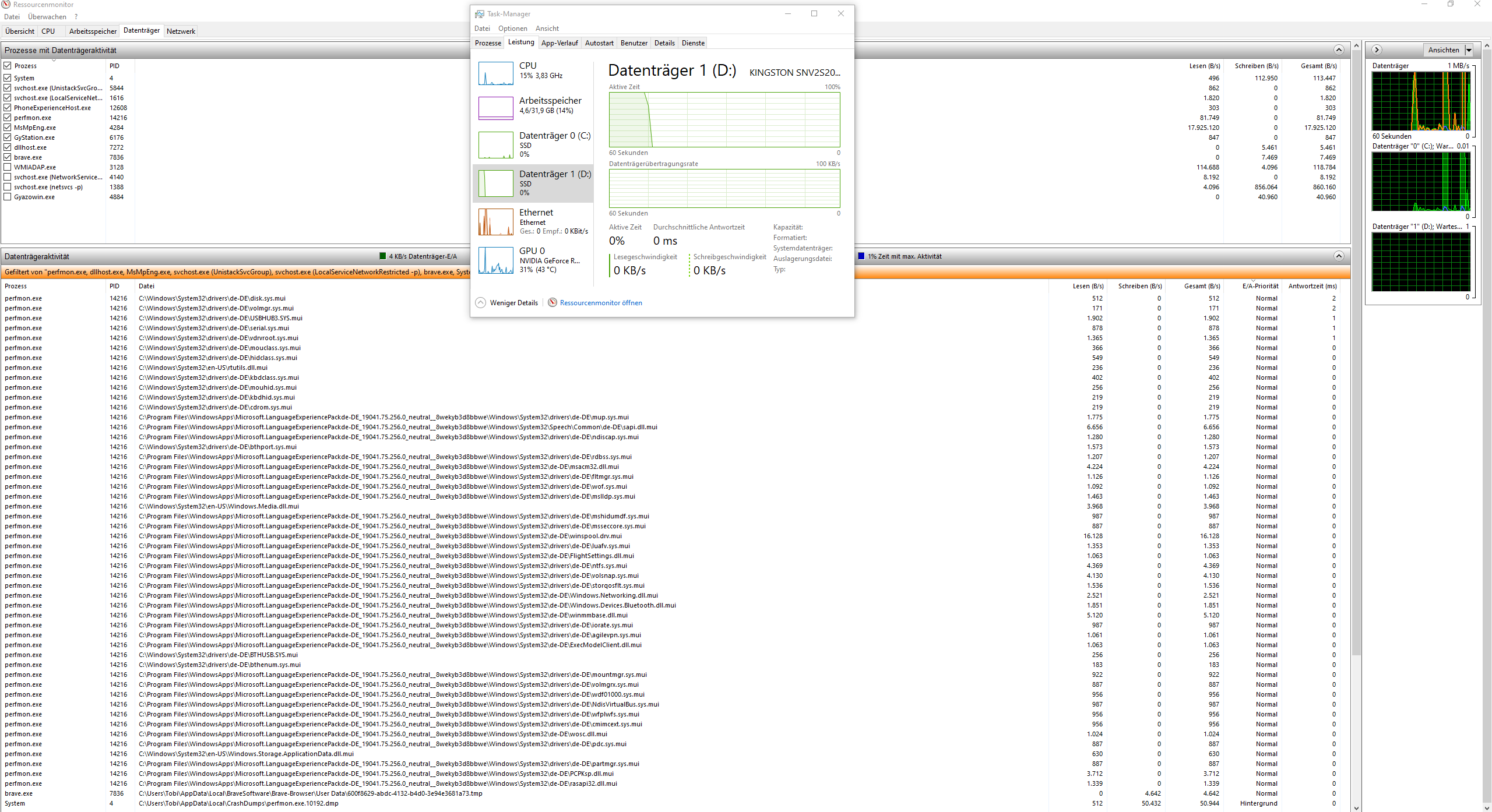

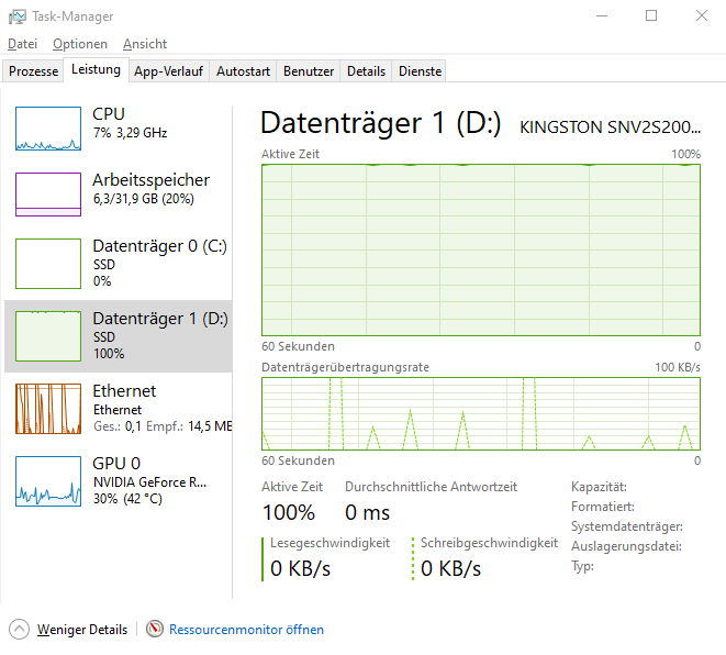

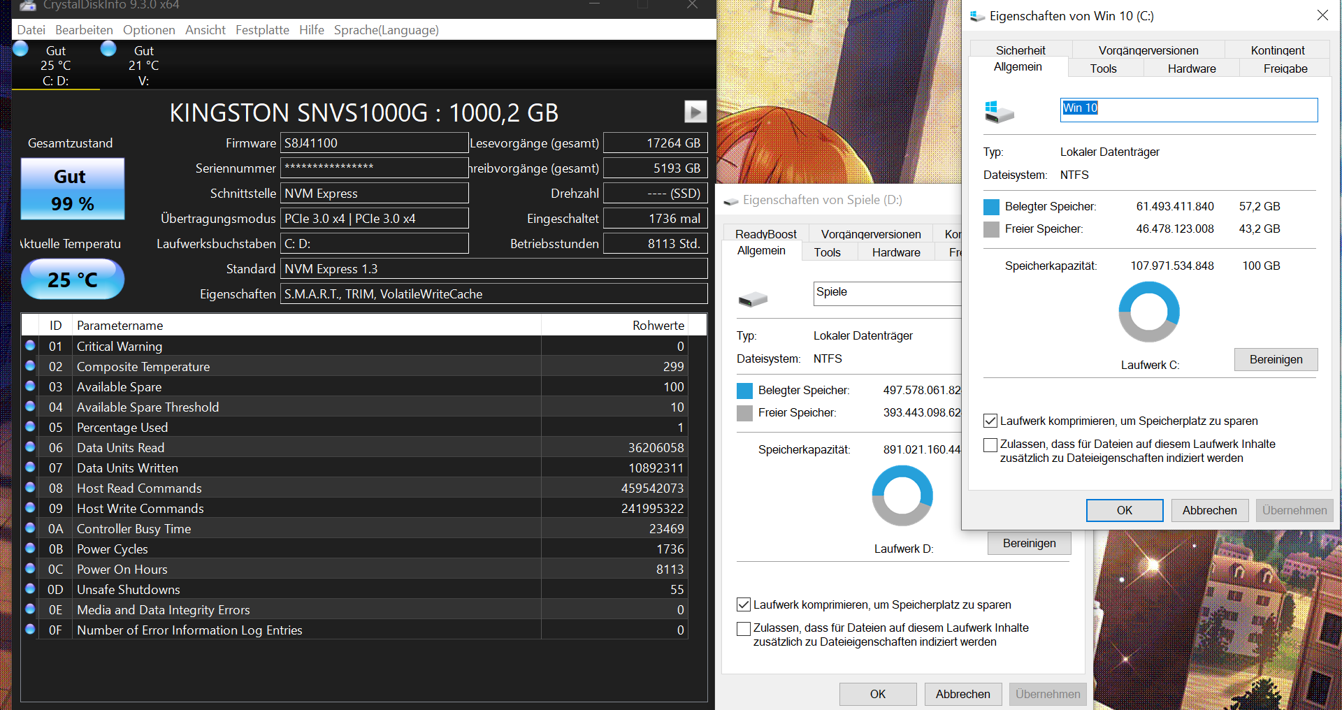

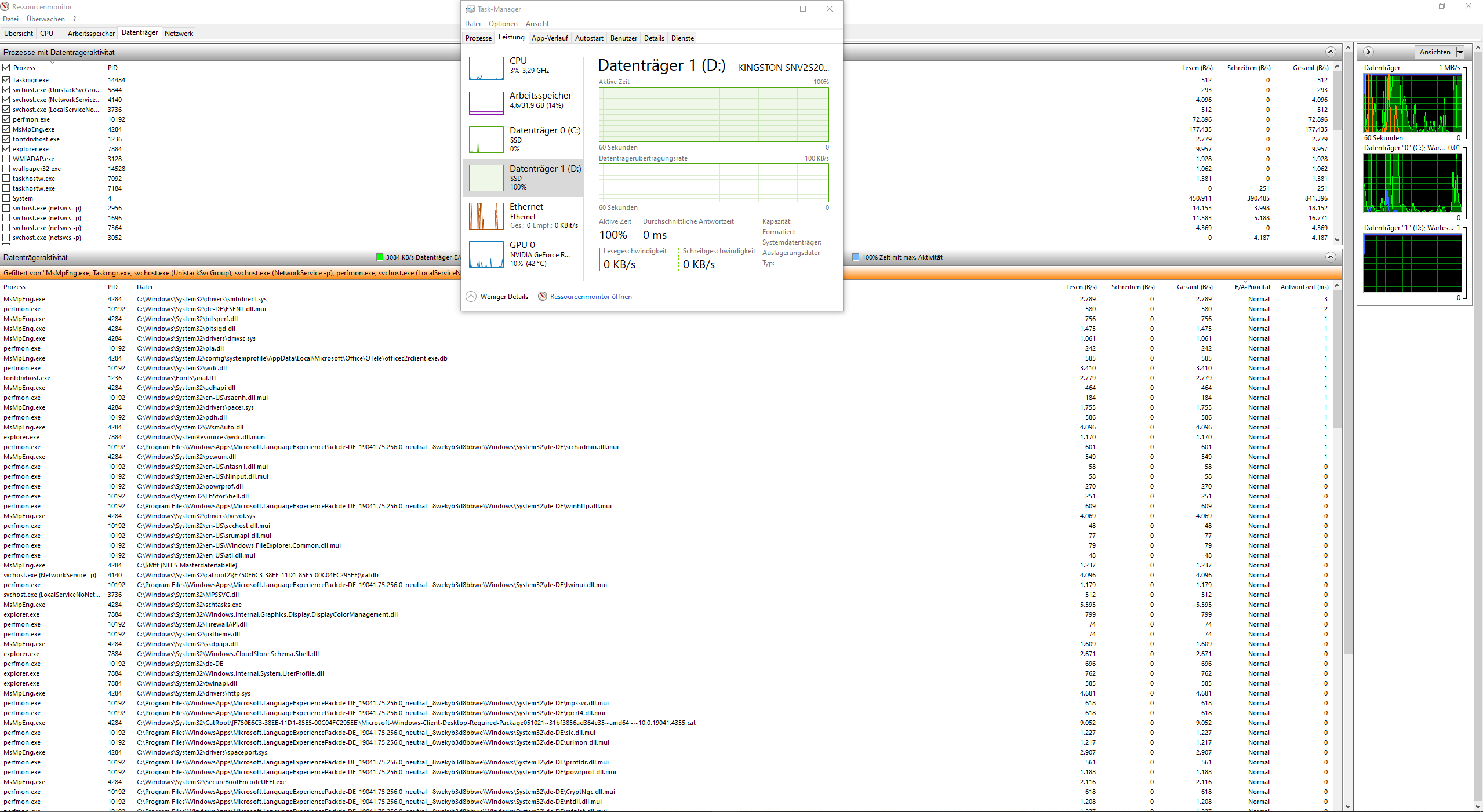

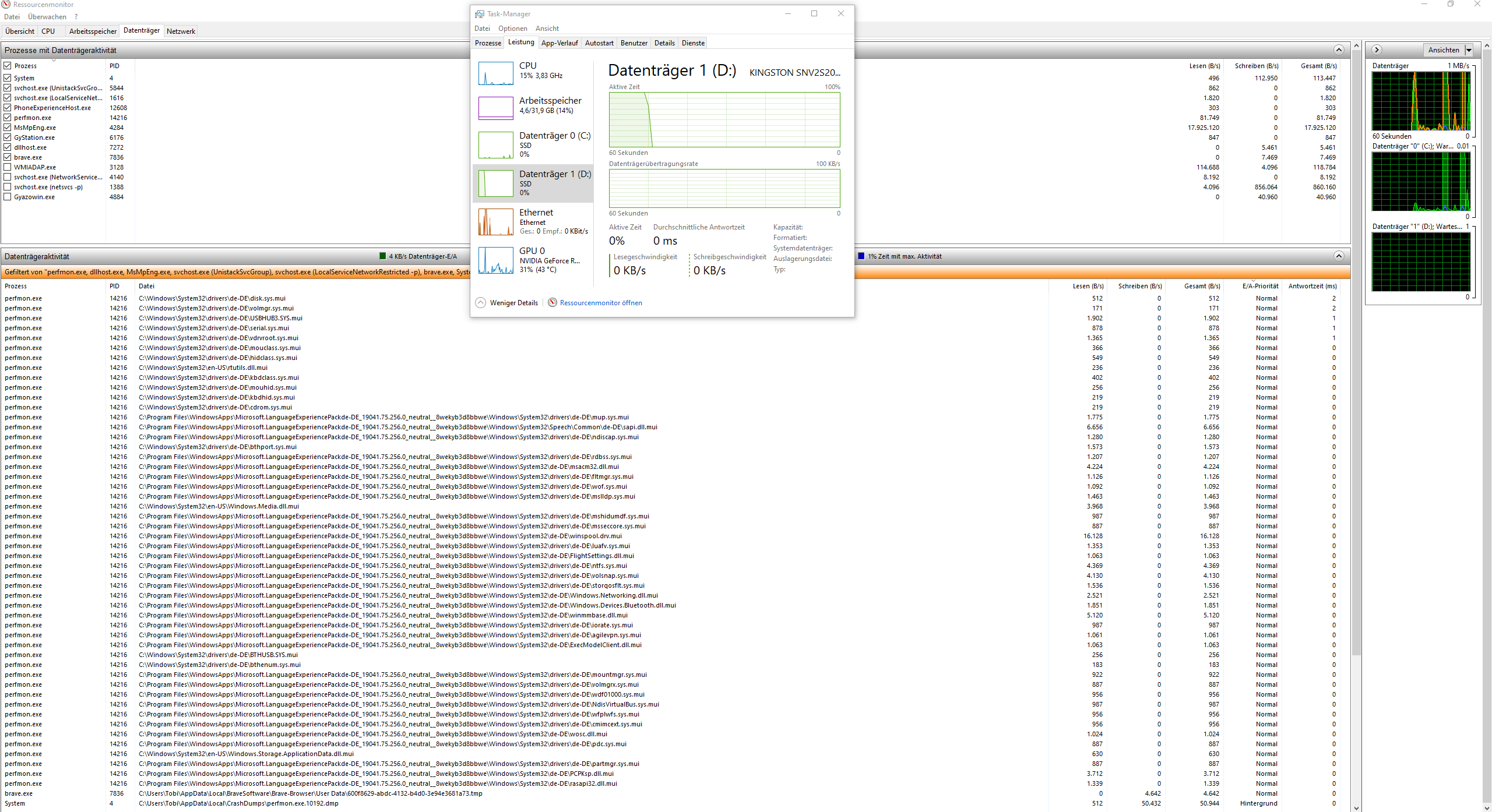

Hallo liebes Forum,
ich habe seit ca. einen Monat von Zeit zu Zeit (zuletzt heute) immer wieder das Problem dass manchmal beim Zocken die Datenträgerauslastung meiner M.2 SSD, wo meine ganzen Games gelagert sind, plötzlich auf 100% Auslastung aufdreht und dort dann auch bleibt (auch wenn ich alle offenen Programme schließe und/oder den PC neu starte). Ich hab schon einige Dinge ausprobiert unteranderem bin ich einigen Guides, unteranderem diesen hier -> (https://recoverit.wondershare.de/windows-10/solved-windows-10-100-disk-usage-in-task-manager.html) gefolgt und kam dabei leider auch nie zu einer Lösung. Hab auch bereits die SSD auf Dateisystemfehler überprüft wobei auch nichts rauskam. Bei Virenscans wurde auch nichts gefunden. Hab heute die SSD einmal kurz ausgebaut, auf Schäden geprüft und dann wieder eingebaut, leider löste das das Problem auch nicht. Langsam bin ich mit meiner Technik-Kompetenz am Ende, deshalb will ich hier einmal nachfragen ob irgendwer schonmal einen solchen Fehler hatte bzw. ob es dafür ggf. auch eine Lösung gibt.
Ich hänge anbei mal einige Screenshots zur Info an, vielleicht kann ja jemand dabei etwas interessantes rauslesen. Sollte jemand noch mehr Daten brauchen, reiche ich diese gerne nach. Vielen Dank schon einmal im Voraus.
Beste Grüße,
Enderbreak
PS:
  • Im zweiten angeängten Screenshot hat sich die SSD kurz wirder gefangen, ging aber kurz danach wieder auf 100%.
  • Die Programme die die Auslastung auslösen sollen wechseln immer wieder durch (System, Antimalware, Brave Browser und auch viele andere... Konnte dadruch leider keinen richtigen Verursacher ermittlen.

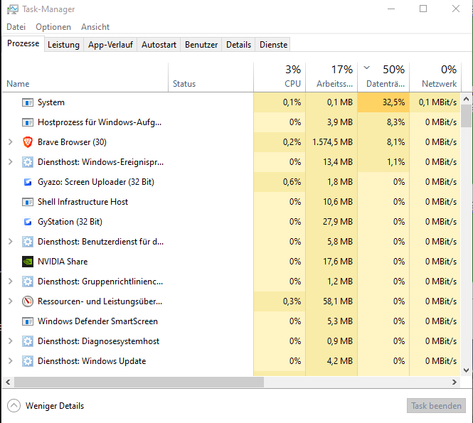

Kannst du während der 100% Datenträgerauslastung im Taskmamager unter Prozesse nicht sehen, was die Auslastung verursacht?
Ich würde da eher über den Ressourcenmonitor gehen. Dort über den Tab Datenträger und dann die Spalte Gesamt (B/s) absteigend sortieren lassen ... und beobachten.
Eventuell hat auch einfach die SSD einen ab und ist defekt?! Ein Gegentest Deines Systems mit einer anderen SSD wäre da hilfreich.

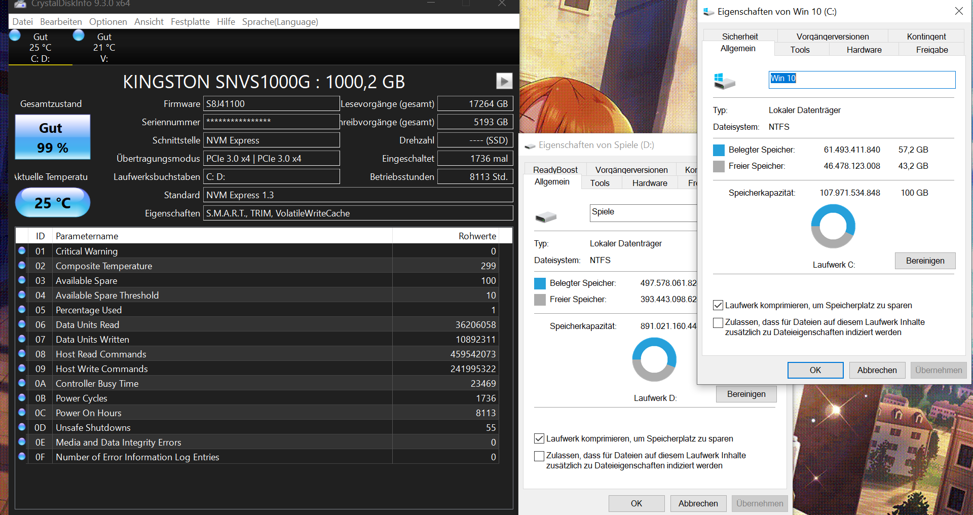

Geprüft mit https://www.computerbase.de/downloads/systemtools/festplatten/kingston-ssd-manager/ ob für deine SSD ein Firmware Update bereitsteht was das Problem vl. behebt?
Ich glaube nämlich, da gibt es eine neuere Version für deine, wenn ich gerade richtig geschaut habe :=)
Du hast SBK00104.
Firmware Rev. SBK00105 (05-09-2023)
• Improved system compatibility
• Improved garbage collection algorithm
Probiere es mal mit dem Update.

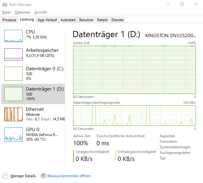

Hi

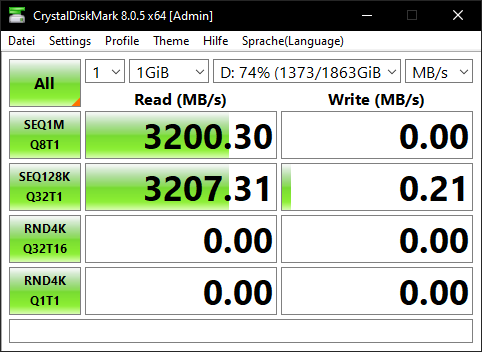

100% Auslastung mit 0/0/0, deutet schon auf einen defekt hin.
Ich finde die Stelle jetzt nicht auf Anhieb, einfach Mal grob durch Skippen, aber man merkt schon von Anfang an, das irgendwie alles Schnarch lahm läuft, und so gar nicht einer SSD Performance entspricht.

Vielen Dank für die ganzen Antworten!
-> Wie schon oben beschrieben wechseln da einige Programme durch unteranderem System, Antimalware etc. aber auch Programme neu aufgemacht werden. Hab einen Screenshot beigefügt (Bild1)
Du hast SBK00104.
-> Werd ich gleich versuchen, vielen Dank für die Info!
TP555 schrieb:
Hi
Mfg.
-> Wäre natürlich sehr ärgerlich. Hoffe mal dass vllt irgendetwas das Problem lösen kann.

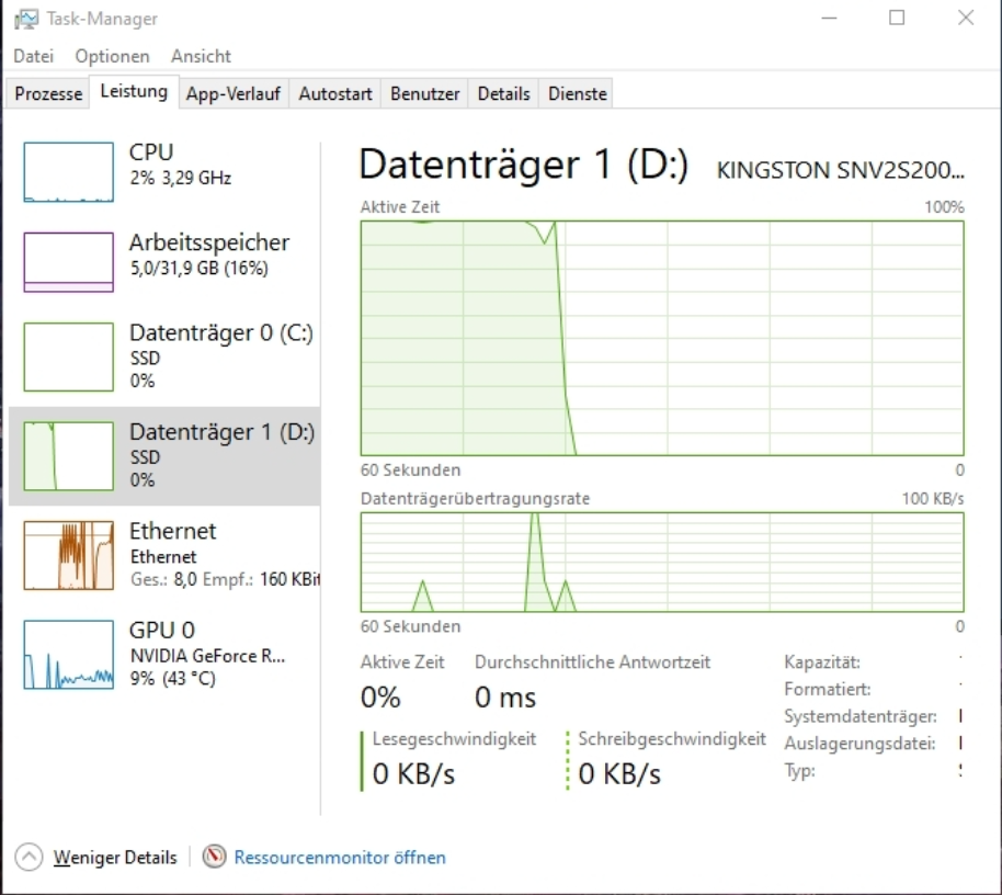

Hatte den PC noch laufen als ich wiederkam hatte sich die Datenträgerauslastung wieder auf 0% eingependelt. Habe dann versucht mal CrystalDiskMark laufen zu lassen, danach hat das Problem wieder begonnen. Hab mal einen Screnshot vom Ergebnis beigefügt (Bild2).

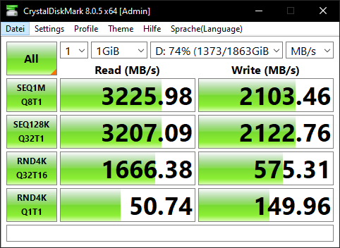

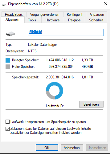

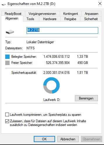

Deine SSD ist auch schon sehr gut gefüllt das dürfte das Problem bez. SLC Cache noch verstärken. Ich würde mir an Deiner Stelle überlegen eine bessere und größere TLC-SSD anzuschaffen die NV2 kann ja weiter als Datengrab dienen.
Reaktionen: Enderbreak

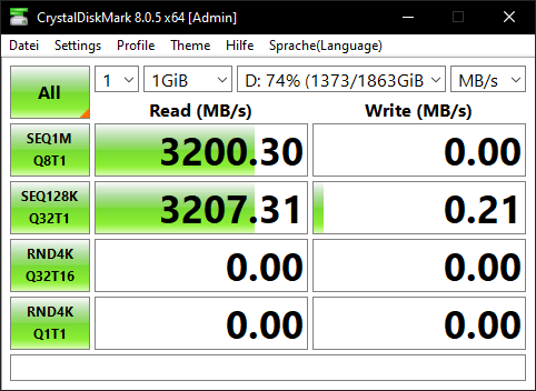

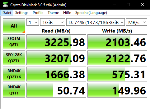

Grade hat sich die Auslastung wieder normalisiert und jetz hab ich nochmal CrystalDiskMark laufen lassen. Hab das Ergebnis mal beigefügt, sieht für mich (als relativer Laie) normal aus.
Danke für die Info, ich versuche mal einige größer Spiele zu löschen, vllt hilfts ja was.

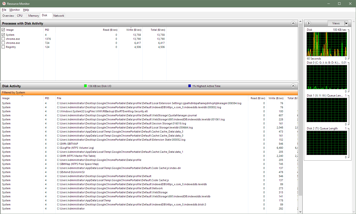

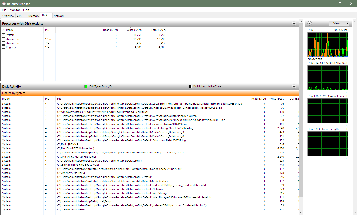

also eine starke diskauslastung im idle-betrieb kann durchaus vom virenscanner kommen.
in jedem fall passiert die auslastung an sich nicht wegen eines defekts der ssd. wenn es eine billig-ssd ist, mag das zu ungleich erhöhter/verlängerter last führen, ändert aber nichts daran, dass irgendein prozess da feuert. scheinbar low-bandwidth aber viele threads, also hoher controller-load.
die prüfung mit "resmon" (aufrufbar via ausführen...) wäre zur fehlerfindung schon noch hilfreich.
dort gibt es dann pro prozess auch eine unterauflistung der einzelnen dateien, die geschrieben oder gelesen werden. gerade die 50% auslastung durch system auf deinem taskmanager-screenshot machen mich stutzig.
in resmon kannst du dann auch auf prozess filtern.
ich würde mich der sache mal über folgende zwei wege nähern.
erstens wäre bei auftreten des phänomens mal gut, wenn du resmon startest bzw. vorab einfach grundsätzlich offen lässt und dann einen screen der dateiliste machst. am besten je screenshot auf einen prozess gefiltert (haken im oberen fensterteil).
zweitens könntest du ungeachtet dessen pauschal schauen ob bei deaktivierten antimalwares das phänomen nicht mehr auftritt.
-> Gerade läuft die Datenauslastung glücklicherweise wieder stabil, deshalb denke ich einmal dass ein Screenshot von der jetzigen Situation leider nicht von Vorteil sein wird oder? Sollte dennoch ein Screenshot gewünscht werden, hänge ich diesen gerne nach. Ansonsten mache ich einen sobald die Auslastung wieder aufdreht.

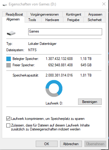

Ich habe mal einen Screen von meinem Gaming PC gemacht
@Enderbreak
1.) Dir würde ich empfehlen erst mal diesen AVAST Müll vom System zu tilgen der Defender reicht da völlig aus.
2.) Dann solltest du das Häkchen bei "Dateieigenschaften Indiziert werden" raus machen.
3.) Du könntest die Datenträger Komprimierung Aktivieren um Speicherplatz frei zu geben u. somit die Schreiblast auf den QLC zu minimieren.
-> Hab jetzt einmal ca. 100GB an Spielen gelöscht, mal schauen wie sichs auswirkt.

-> Danke für die Antwort.
1) Hab Avast schon wieder vom PC gekickt, hatte es nur zur "Absicherung" installiert um zu schauen ob der WindowsDefender vllt irgendetwas übersehen haben könnte.
2/3) Hab mal beides angewendet, mal schauen wie es sich auswirkt.

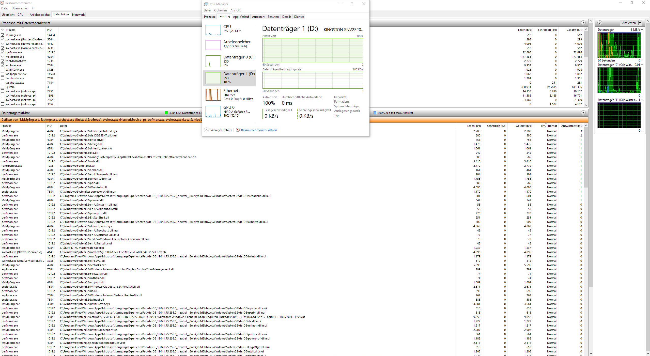

Neues Update:
Hab den PC neugestartet. Alles läuft normal. Ich wollte noch kurz einen neuen Screenshot von den D: Drive Eigenschaften machen, als plötzlich die Auslastung voll aufdreht. Hab dann den Ressourcenmonitor gleich angemacht um nen Screenshot zu machen. Etwa 1 Minute später gabs ein kurzes Standbild und es lief wieder normal. Hab dort dann auch nocheinmal einen Screenshot gemacht. Vllt kann ja jemand etwas herauslesen.
Angemerkt sei auch, dass ich vorher als ich paar Spiele gelöscht habe auf Steam ein Spiele-Update hatte. Aus Interesse hab ich dort einmal auf den Task Manager geschaut und dort hat die SSD auch normal gearbeitet (also bezüglich auf "Aktive Zeit", "durchschn. Antwortzeit" etc.). Hab leider vergessen dort einen Screenshot zu machen.
Schau in der Ereignisanzeige, ob Fehler gemeldet werden.
(Windows-Protokolle -> System)
Das Problem kann durch einen fehlerhaften Treiber verursacht werden.
