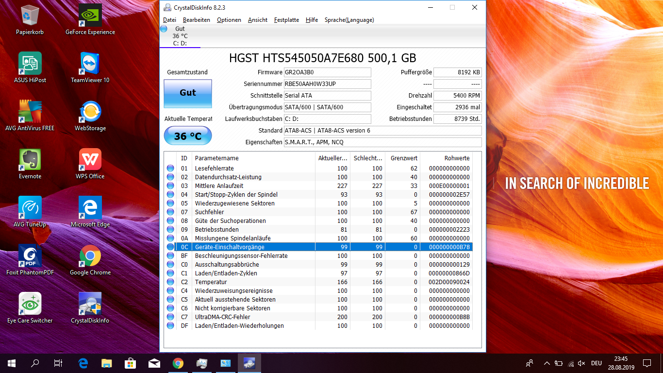

Die Probleme unter C7 sind schon ein bisschen hoch. Das deutet darauf hin, dass das Datenkabel nicht ordentlich arbeitet bzw. Stecker (ev. auf beiden Enden). Überprüfe den Sitz des Datenkabels und das Kabel selbst. Am Besten wäre die Investitition in ein Neues. Danach könnte ein chkdsk c: /f /r auch nicht schaden (läuft erst nach einem Neustart an).
@Ost-Ösi also die Werte bei C7 sind ja nun für die 8700 Stunden nicht viel meiner Meinung nach. Aber da es sich um eine Laptop Festplatte handelt. Kann man schlecht das Kabel Tauschen.

@rg88 wenn es ein Datenträgerdefekt wäre. Würde CrystalDiskInfo es anzeigen ;) und wenn ein Bereich nicht gelesen werden kann, dann verweigert die HDD jede weitere Befehle bis sie abbricht.
Wenn er Performance Probleme hat. Dann sollte er sich mal HD Tune Pro Runterladen und ein Oberflächen Scan Starten und die SpeedMap am ende Anzeigen lassen ob manche Bereiche Stark einbrechen. Würde aber den ganzen Test im Abgesicherten Modus machen. Sonst finden sinnlose zugriffe statt und verfälscht eventuell das Ergebnis.
Richtig, hier gibt es offenbar Kommunikationsfehler mit dem SATA Host Controller und wenn solche auftreten, muss die Übertragung wiederholt werden, was auch perfekt zu den beschrieben Syntonem passt.
Es gibt keinen normalen Wert, der richtige Wert wäre 0 über die ganze Lebensdauer der Platte. Wenn es aber mal Problem gibt, dann steigt der Wert und wenn man die Probleme dann behoben hat, bleibt er stabil, steigt also nicht mehr, fällt aber auch nicht auf 0 zurück.
Du solltest Du wundern wie oft auch Notebooks ein SATA Datenkabel haben, denn oft ist die Buchse der Platte nicht auf der Haupt- sondern auf einer Tochterplatine und die sind dann meist über ein Flachbandkabel verbunden. Neben diesem Kabel und dessen Kontakten können auch Korrosion oder Dreck an den Steckern oder der Buchse die Ursache sein oder die HDD sitzt nicht mehr korrekt auf der Buchse.

Das Problem dürften vor allem die kommunikationsfehler mit dem Host Controller sein, die man ja im Rohwert vom Attribut C7 sieht. Dabei zählen nicht alle Platten diese in gleicher Weisen, bei einigen steigt der Rohwert von C7 offenbar mit jeder Übertragung bei der Fehler anhand der CRC32 erkannt wurden, dann steigt der oft sehr schnell. Bei anderen scheint er pro Einschaltvorgang nur einmal zu steigen, wenn so ein Fehler erkannt wurde, dann steigt er halt langsam. Entscheidend ist nicht wie hoch der Wert ist oder wie schnell er steigt, sondern nur ob er 0 ist und wenn nicht, ob er immer noch steigt, denn er steigt, dann gibt es ein Problem welches die Kommunikation mit dem Host Controller stört.
