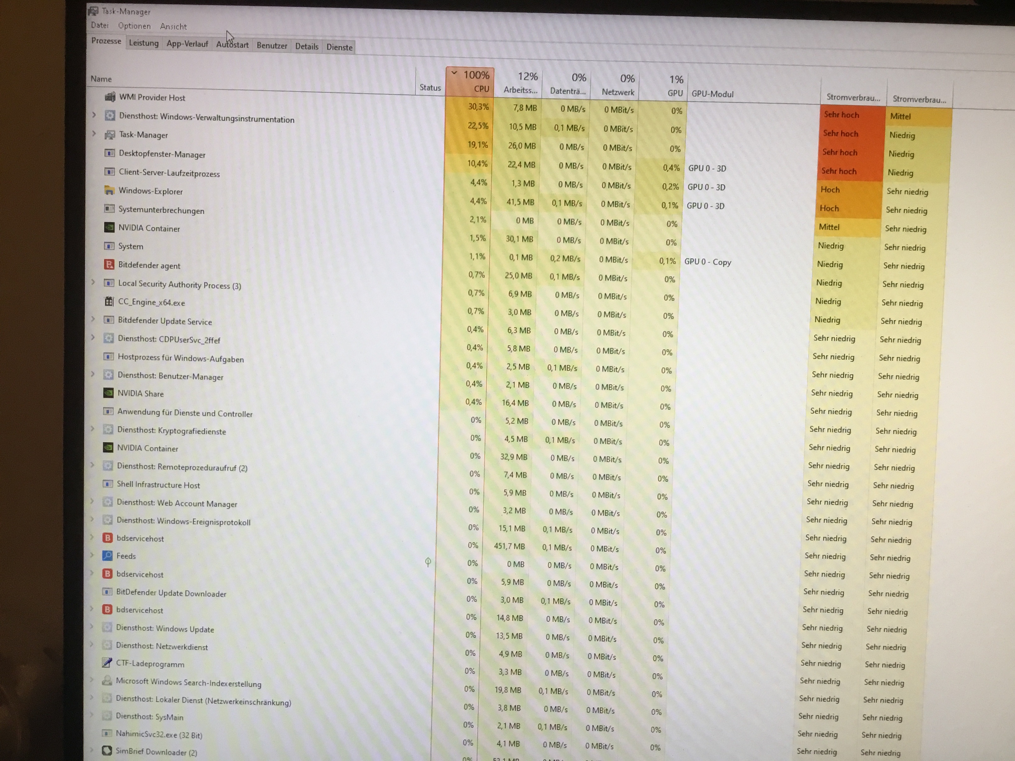

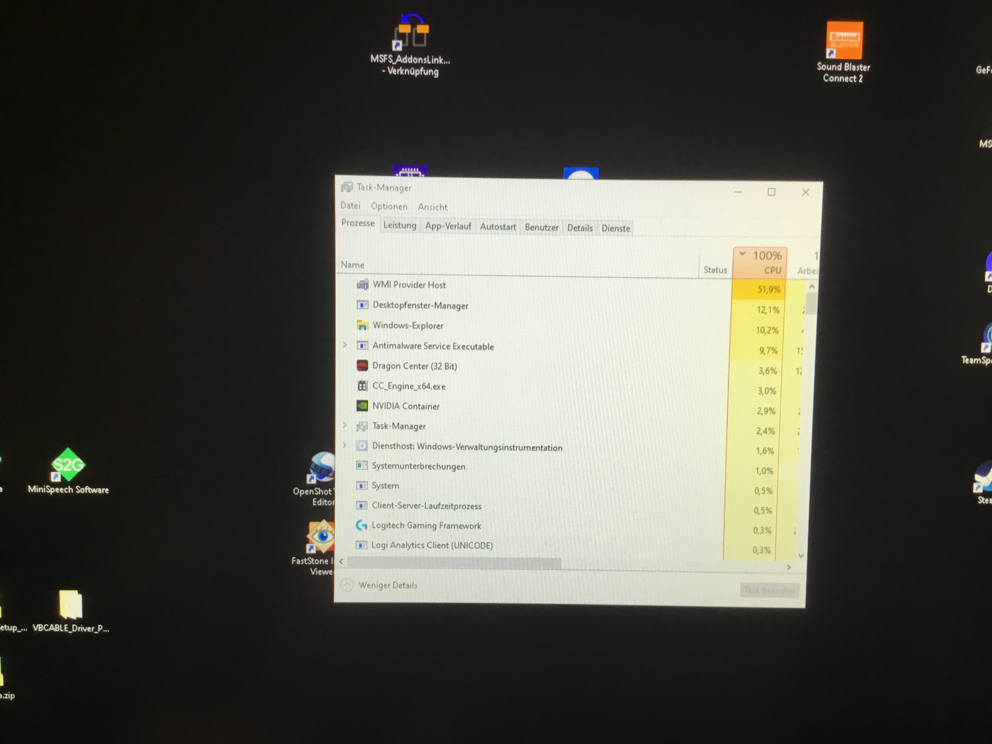

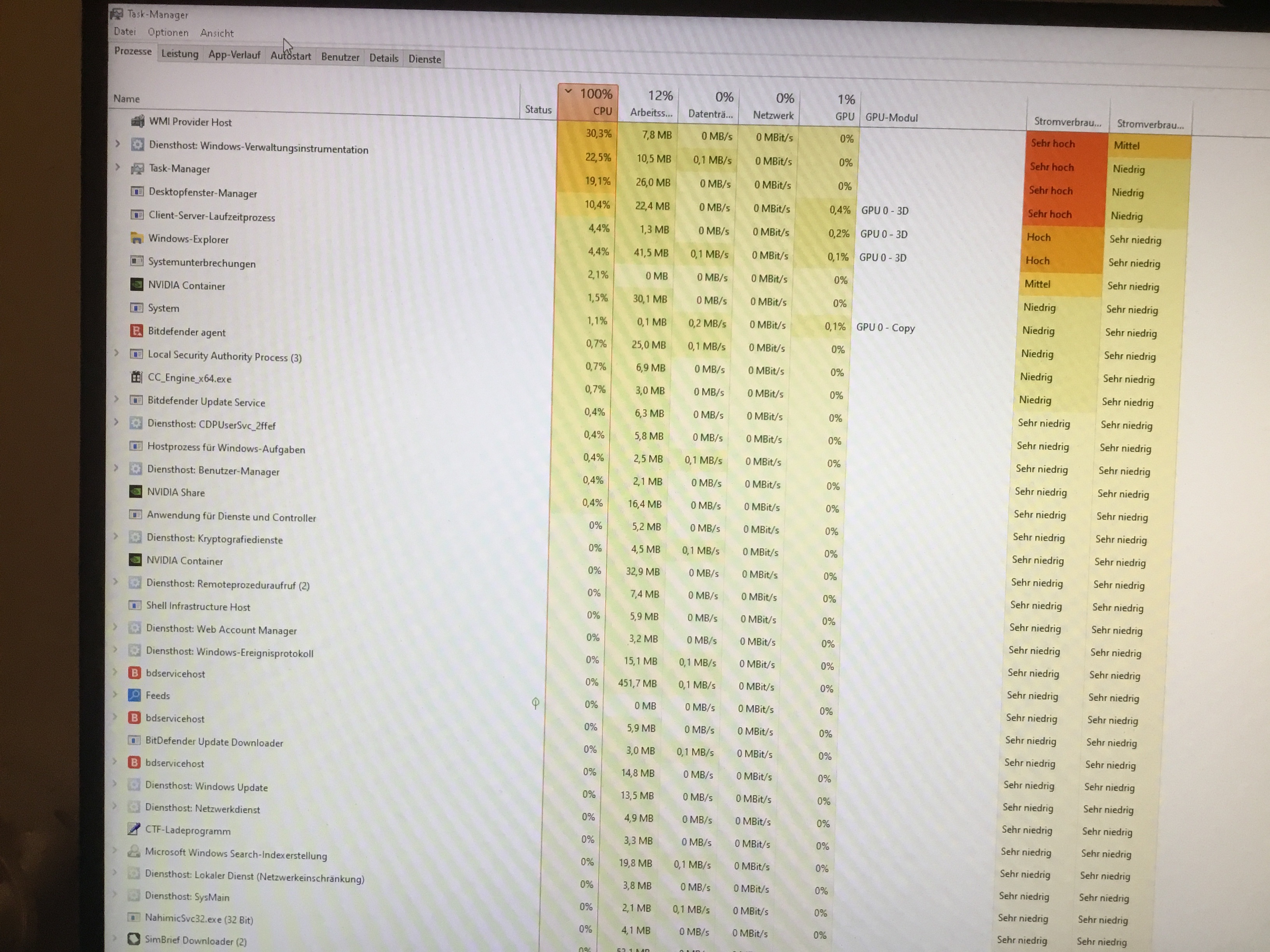

100% Prozessorauslastung nch RAM Aufrüstung / LAN Internet langsam
Neustart und wieder ist die CPU dauerhaft ausgelastet.

bitdefender erstmal runter. Die software kann auch an allen ecken Probleme ausloesen
Hast du den von mir geposteten link durchgearbeitet?

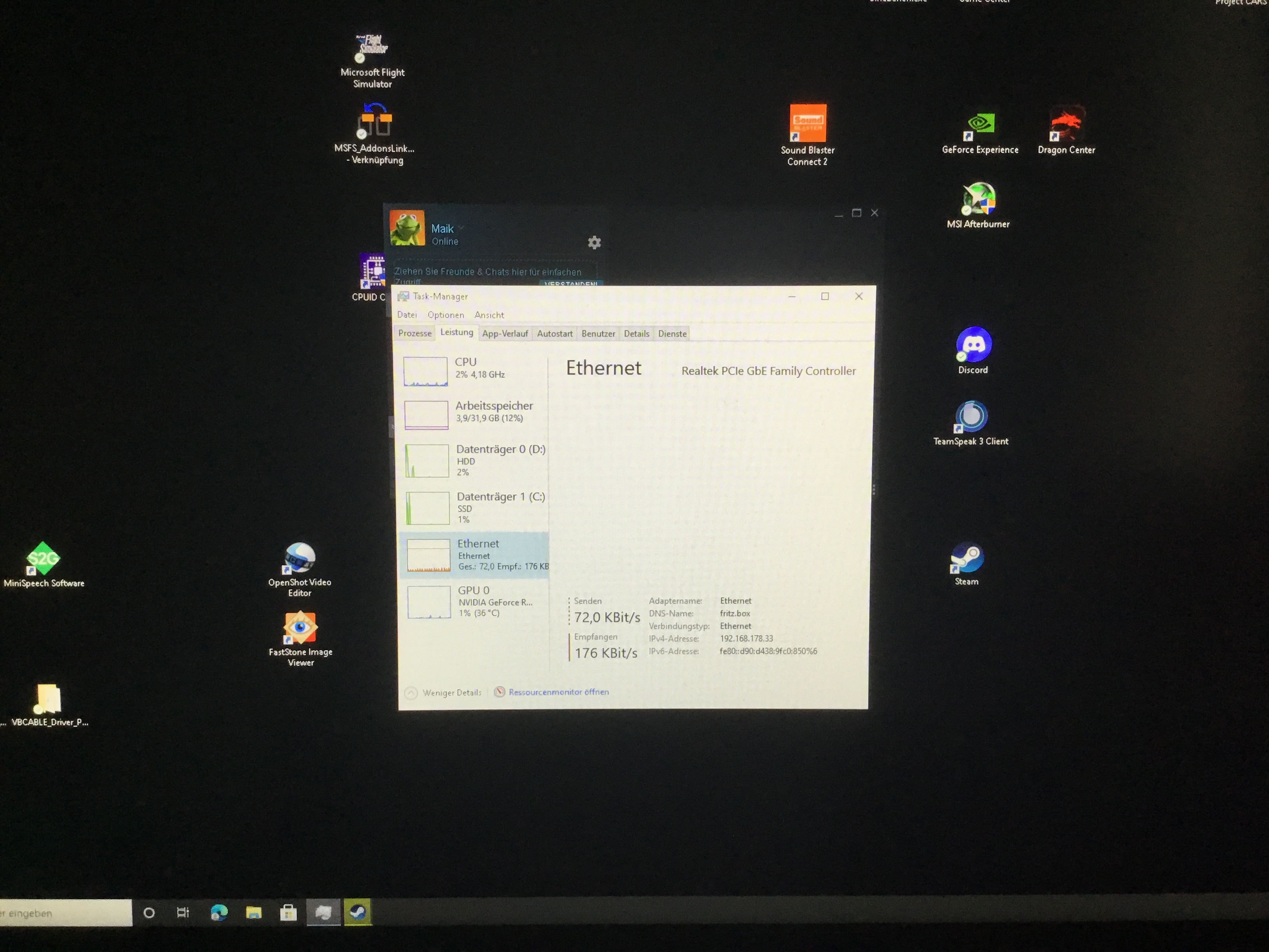

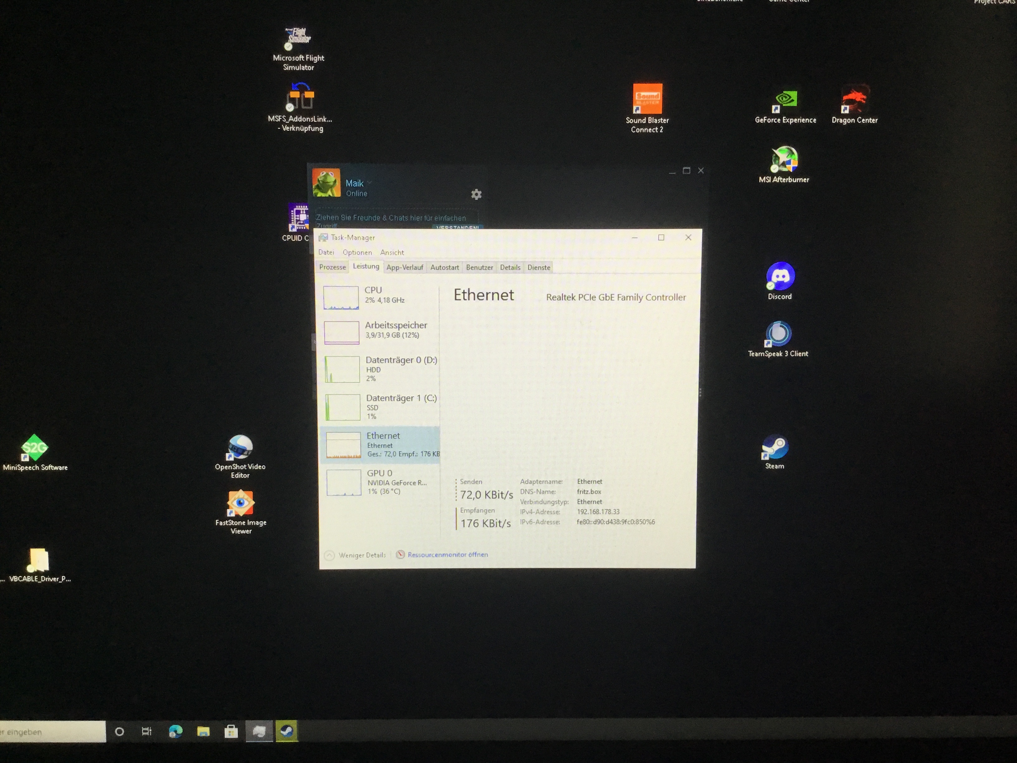

Geblieben ist das Problem mit dem Internet welche dermassen lamgsam läuft, das ich nicht mal Steam zum laufen bekomme.
Mal baut sich eine Seite mit Verzögerung auf.
Und mal gar nicht. Der Provider kann es nicht sein, da ich auf der PS4 gemessen 304 MBIT und Up 37 MBIT/S habe.
An meinem Firmen Laptop bauen sich die Seiten blitzschnell auf.
Einen Speedtest konnte ich allerdings nicht abschliessen, das mag aber an den Einstellungen durch die Firma liegen.
Im WLAN kommen ebenfalls am IPAD mehr als 350 MBIT an. Einen WLAN Adapter habe ich allerdings nicht für meinen Gaming PC.
Dieser hat den LAN Adapter auf dem Mainboard der MSI X470Pro verbaut. Realtec Family PCI Adapter nennt sich das ganze dort.

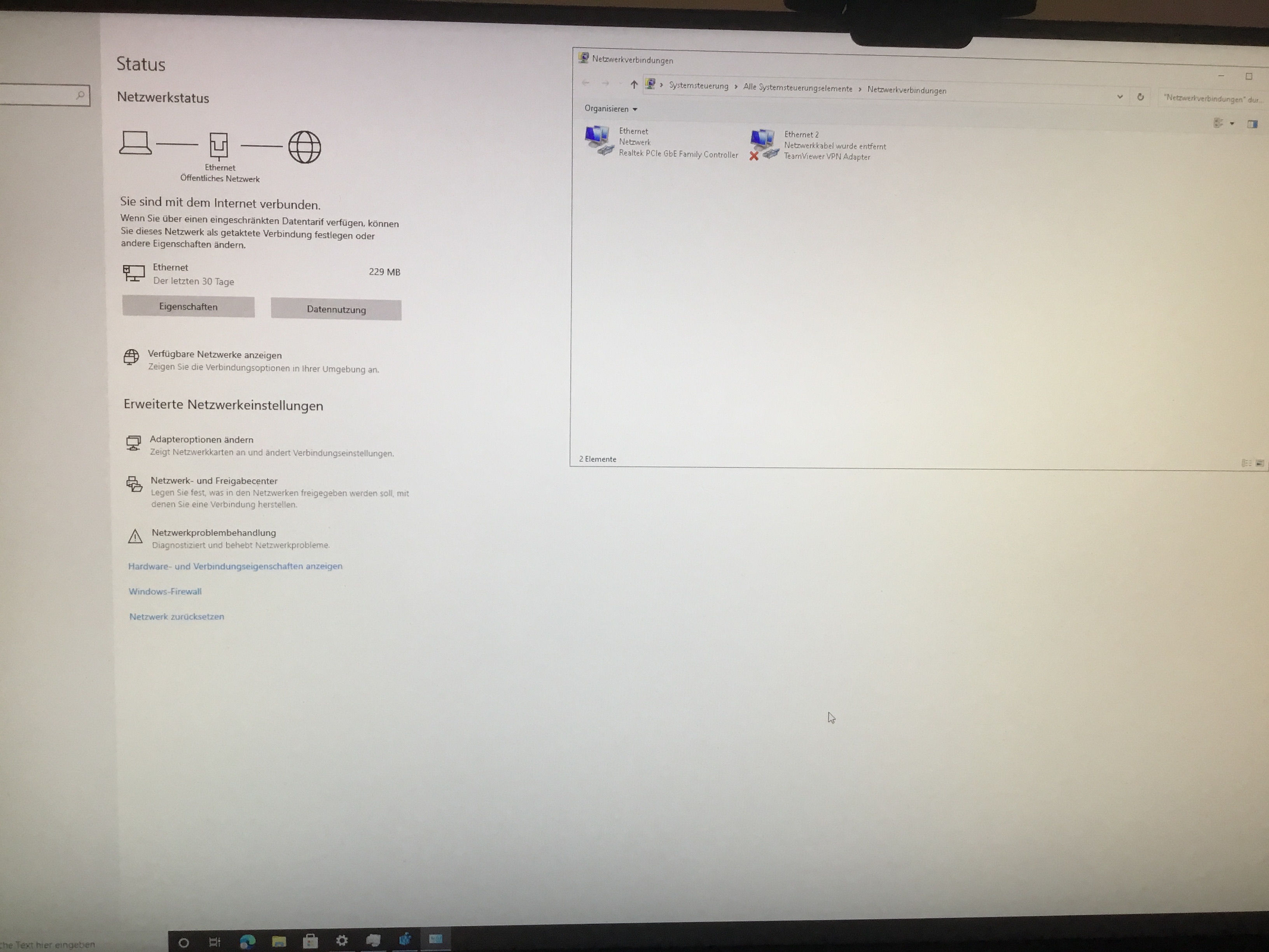

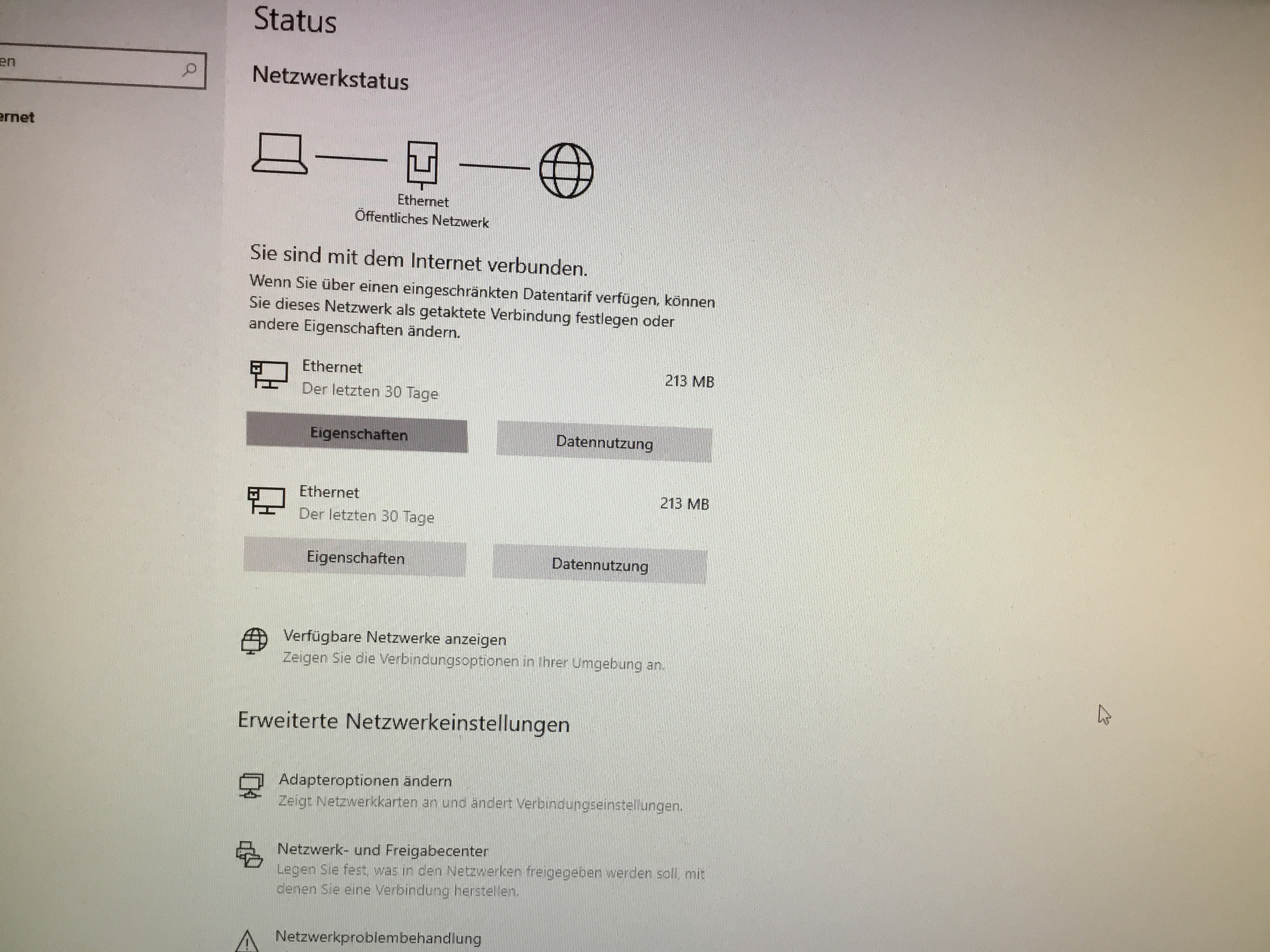

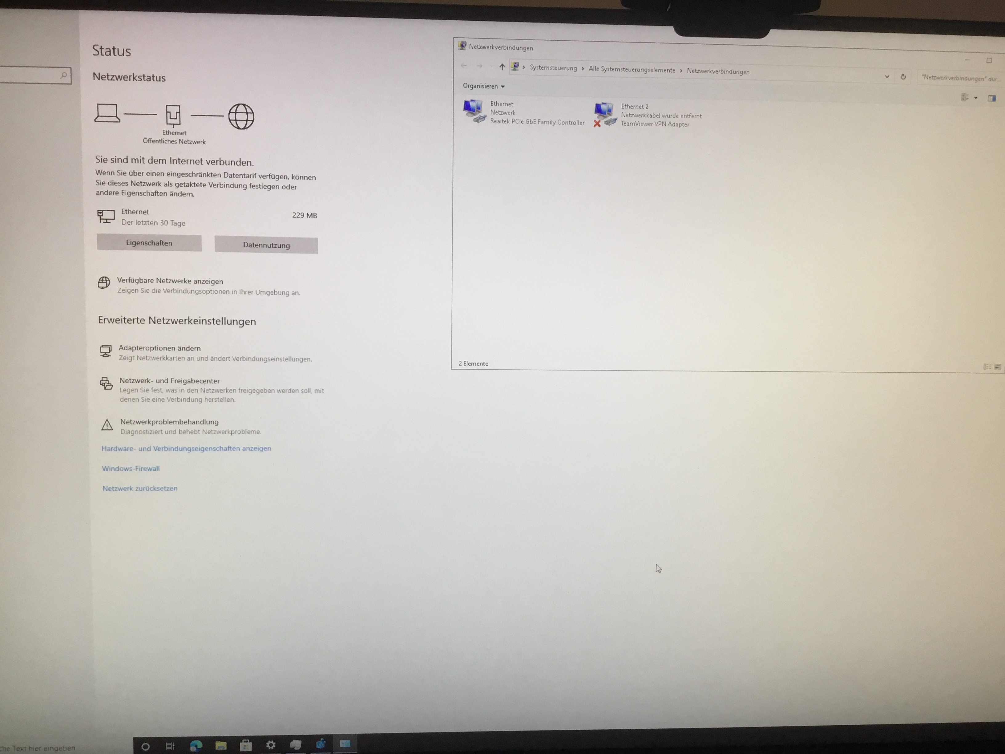

Wieso habe ich überhaupt 2 x 1 Ethernet ? Ist ds normal ?

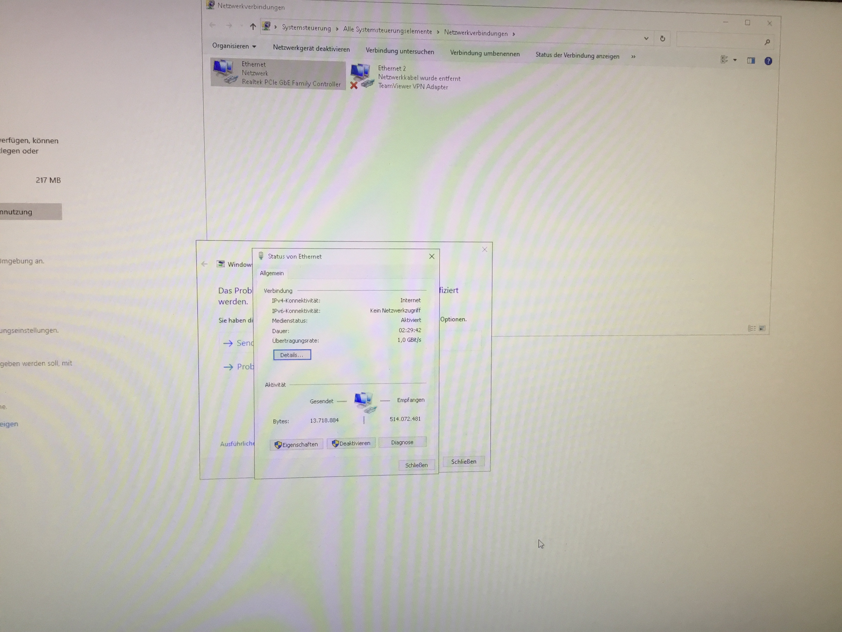

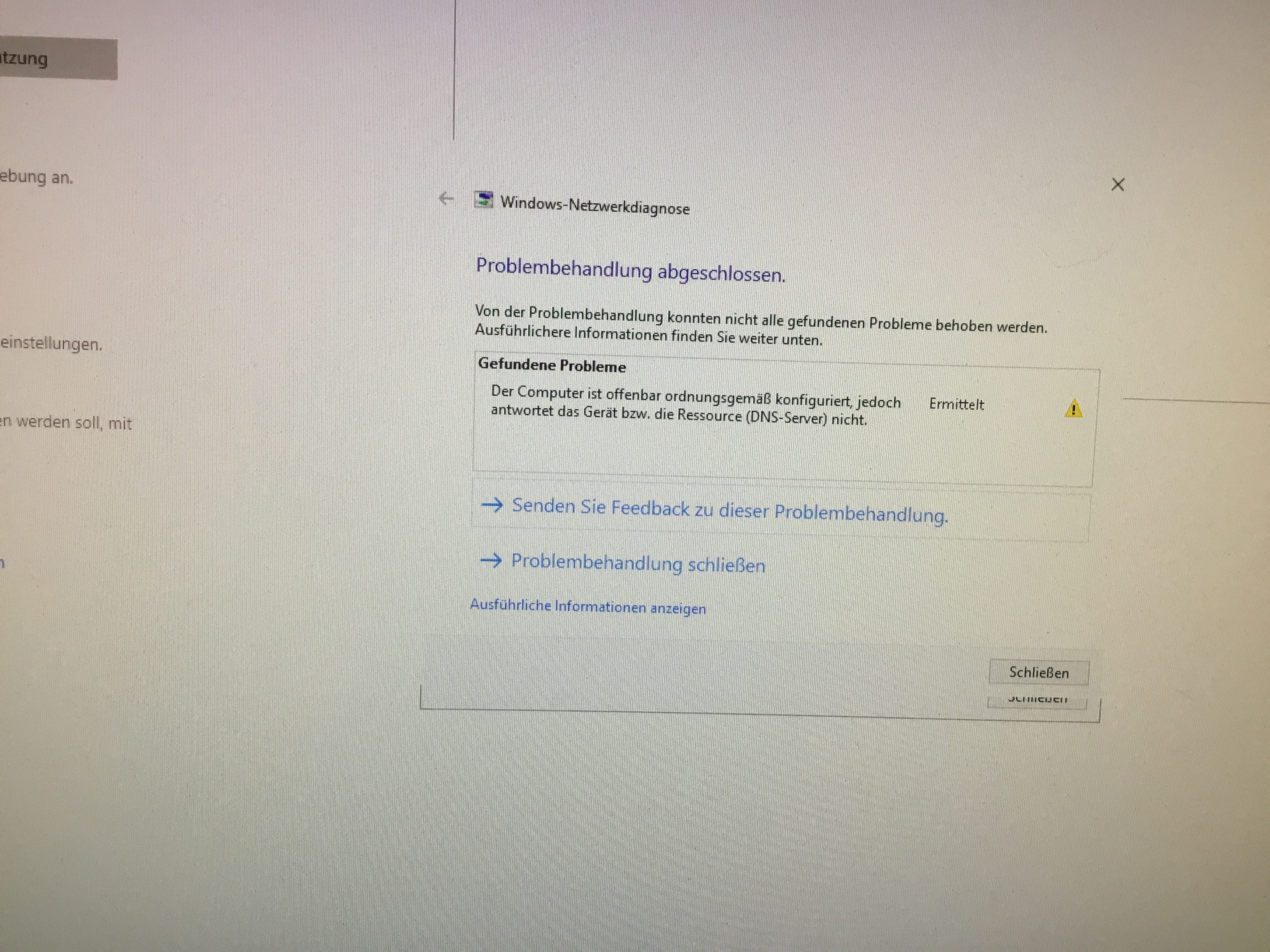

Ich habe jetzt mal den Netzwerkadapter aufgerufen und in die Eigenschaften geschaut.
Sobald ich mir die Details anzeigen lasse, lässt sich dieses Fenster dann nicht mehr schliessen.
Da stimmt doch etwas nicht ?
Danke Northstar. Hast du ggf. eine Erklärung ?
ich bin jetzt eben im Menü der Fritz Box gewesen und finde da auch keine Fehlermeldung.

Ich habe jetzt nochmal das XMP Deaktiviert ( stand auf 3600 ) und habe die vom Hersteller maximal angegeben 3466 MHz Eingegeben. Sofort liegt die CPU Auslastung wieder bei 100 % ohne das irgendwelche wichtigen Prozesse nach dem Start laufen.
Das Ganze habe ich wieder rückgängig gemacht aber das Problem bleibt jetzt bestehen…
Ich könnte verzweifeln.
Auch das Umstellen im Dragon Center auf Silent bringt im Moment nichts.image.jpg

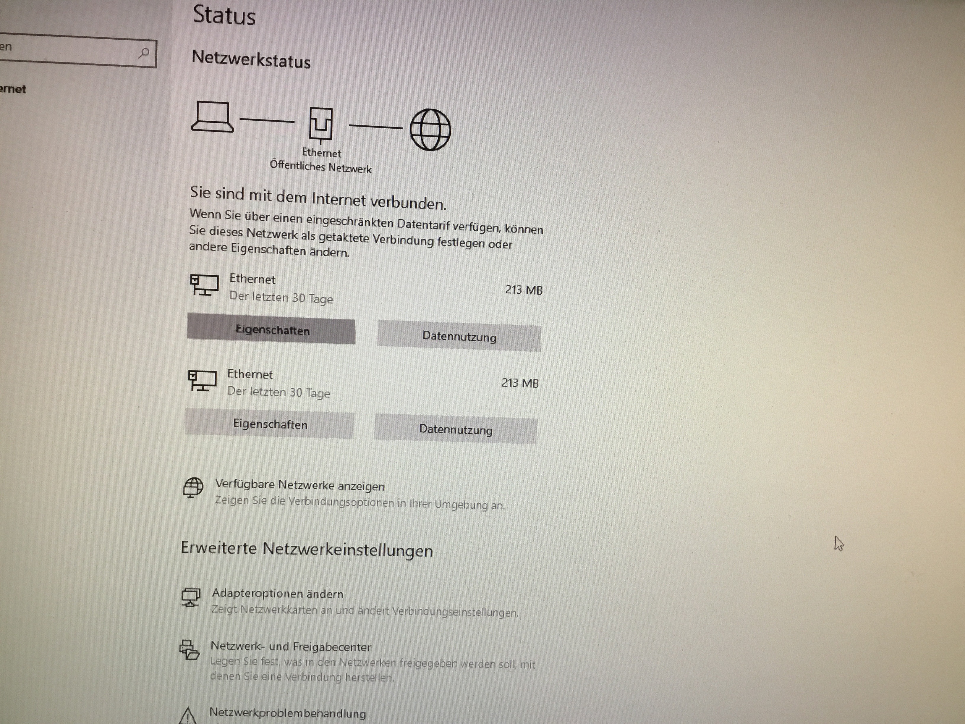

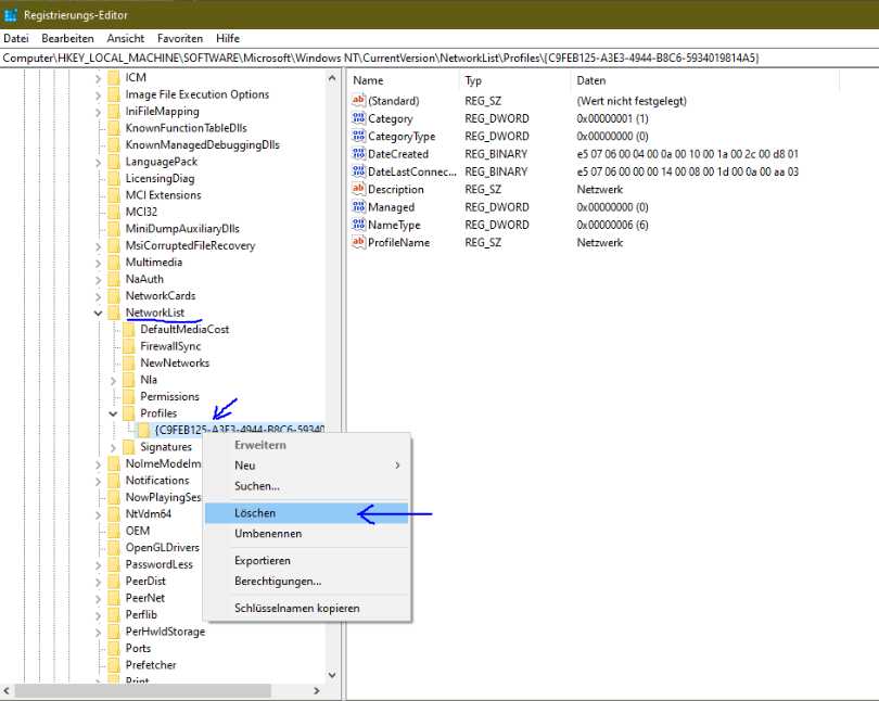

Lösche die beiden Netzwerke und lass Windows dein Netzwerk neu erkennen.
Dafür musst du die beiden Netzwerk-Profile in der Registry löschen.
Nach einem Neustart erkennt Windows das Netzwerk neu dann sollte es nur noch 1 sein.
Wenn hier bei nur einem Netzwerk Adapter 2 stehen, ist was nicht korrekt.
Hier der Pfad der Registry:
Computer\HKEY_LOCAL_MACHINE\SOFTWARE\Microsoft\Windows NT\CurrentVersion\NetworkList
Dort alle Profile löschen und das System neu starten (Bild).
Aber nicht den "Ordner Profiles" selbst löschen.
Auf dem Bild ist nur ein Profil, du wirst wohl zwei oder mehrere haben, löschen, neustarten.

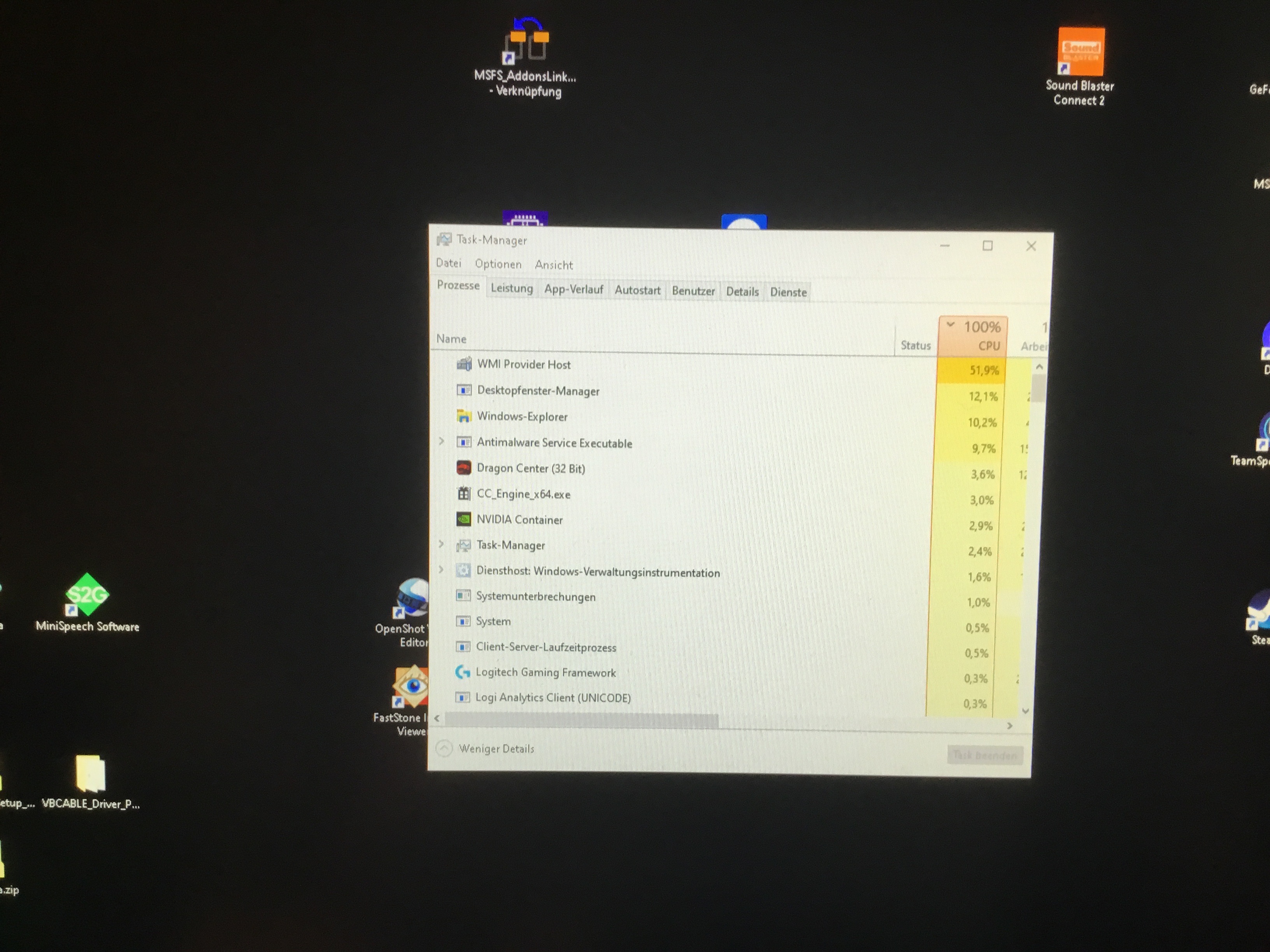

Jetzt läuft es wieder normal bei 3% ohne das ich etwas geändert habe.
Das Netzproblem bleibt…
Danke Nickel, das mache ich jetzt !
Das schaut bei mir irgendwie anders aus oder stelle ich mich gerade dumm an :
geht es um die Datei mit C5A… beginnendß

ich lösche alle 4…
Der Bitdefender ist deinstalliert.
Linke Seite, hast du 4 Profile, diese löschen und System neu starten.

der Rechner ist neu gestartet, es gibt nur noch ein neues Profil aber leider ist die Problematik noch die selbe.

In der Regiestrierung ist nur das neue Netz vorhanden.

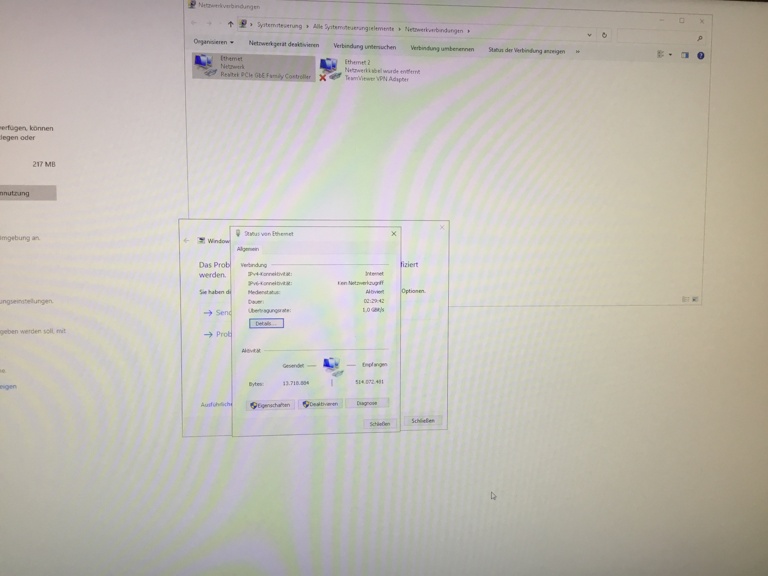

Aber Unter Netzwerkverbindungen stehen immer noch 2 ?
Beim 2. steht etwas von Team Viewer VPN Adapter ?

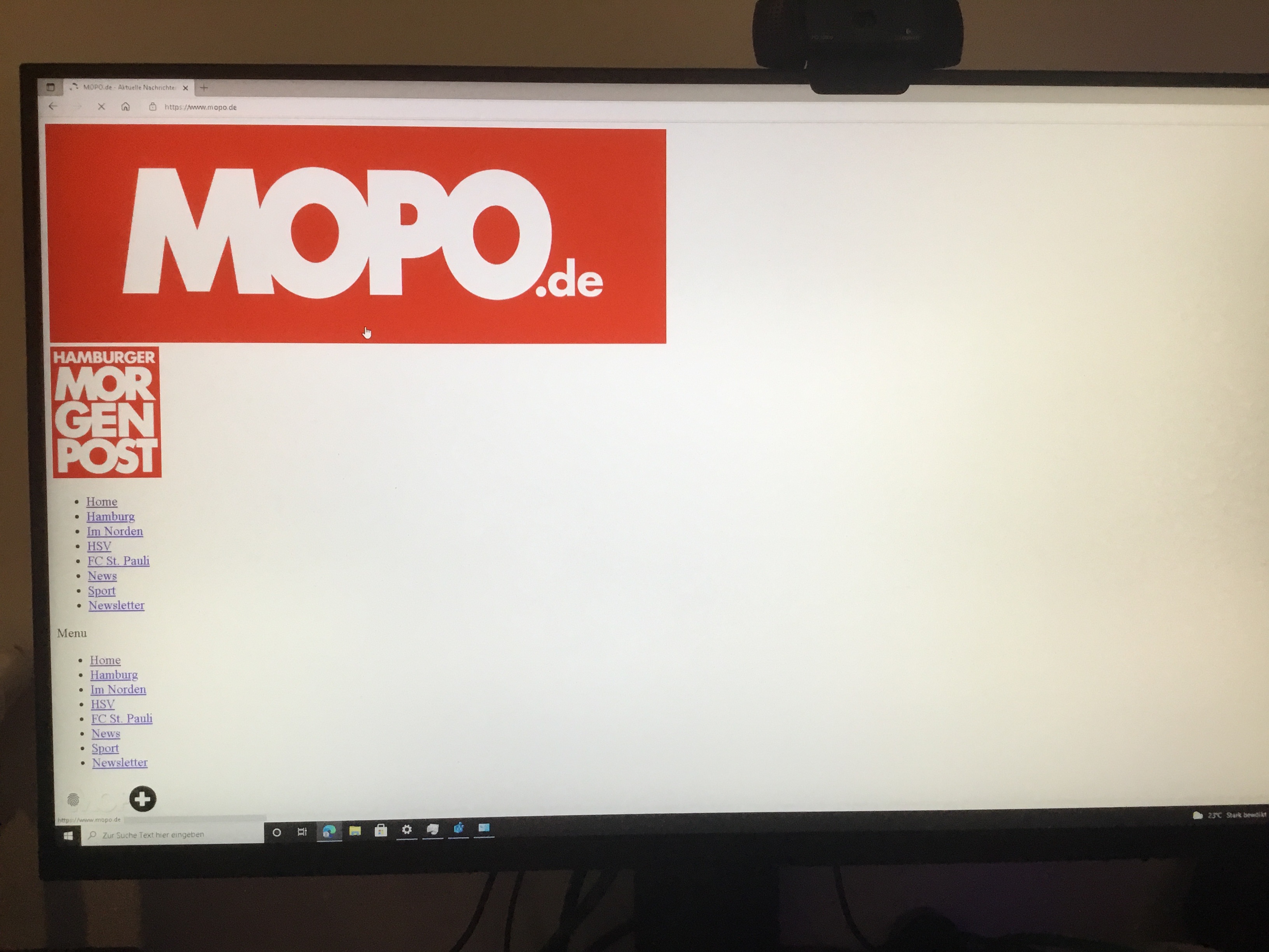

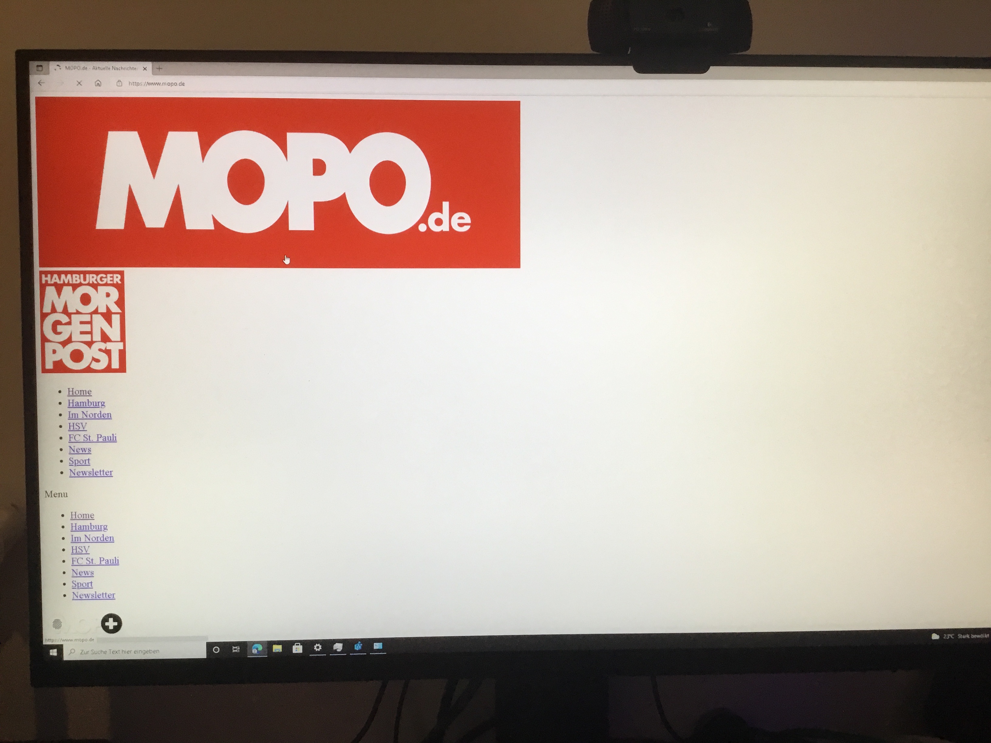

Seit 3 Minuten versucht der Rechner die Mopo Seite aufzubauen.
Da kommen nur wenige Bits durch…
Edit : Aber Bitdefender ist doch komplett runter ?
Ganz sauber kriegt man das meistens nicht, bestimmte Einstellungen
werden bei der deinstallation nicht zurückgesetzt.
Hast ja gesehen, 4 Netzwerk Profile in der Registry und zwei sichtbar unter Windows.
