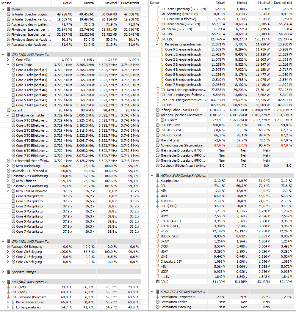

@Bullz Mach bitte mal mindestens 3 Minuten nach Start eines 10-Minuten-Durchlaufs einen HWiNFO-Screenshot mit wirklich allen Angaben zu CPU und Board. Alles zu den Takten bitte aufklappen, in etwa so:
Reaktionen: Bullz
Habe hier mal nen screen 3 Min nach dem Window start weil den ein User verlangt hat. Bin kurz davor wieder zu Win10 zurückzugehen. Vermute irgendeine alte Firmware, Treiber die einfach nicht vorm hersteller geupdatet wird und jetzt Probleme macht.
