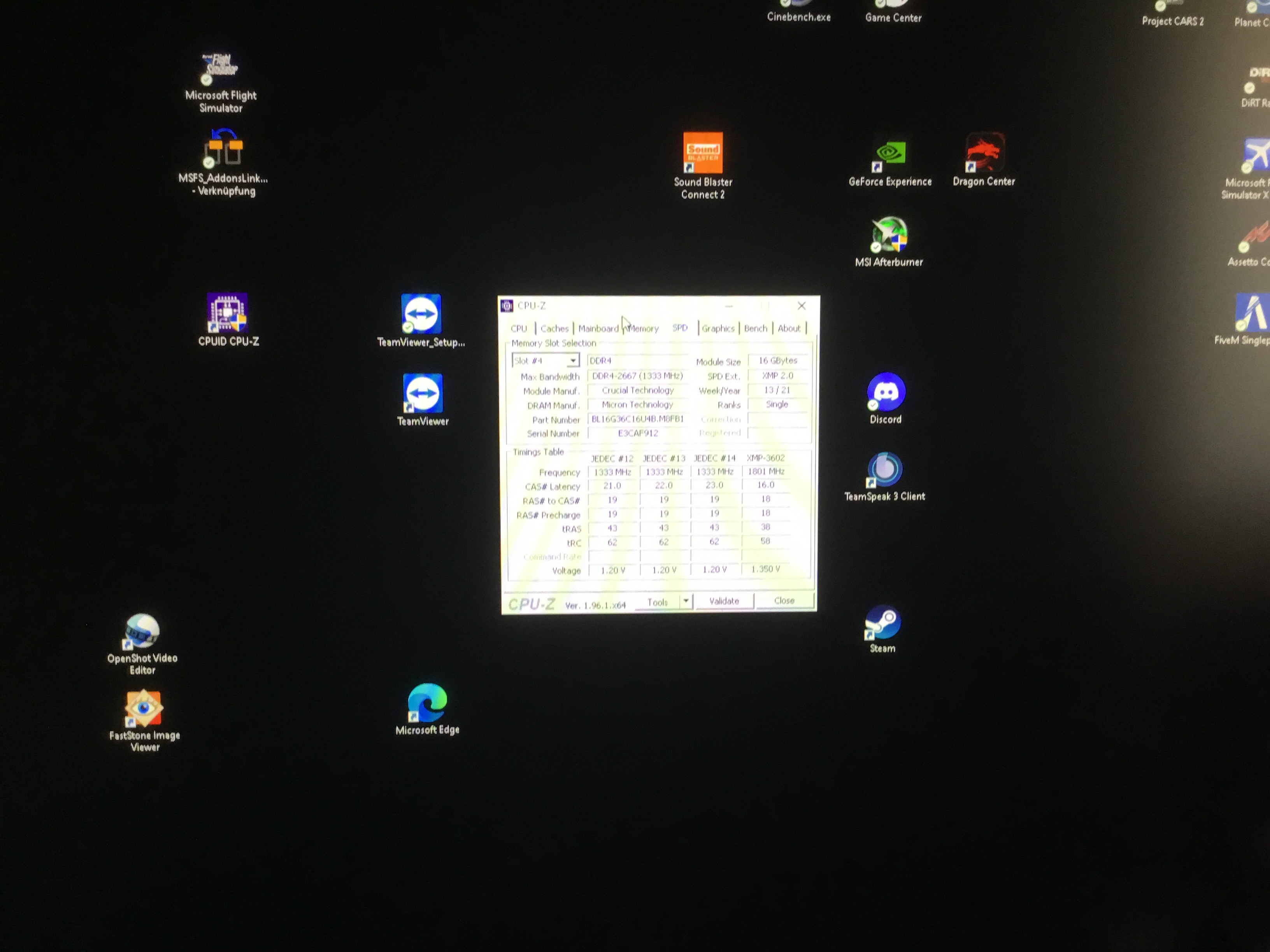

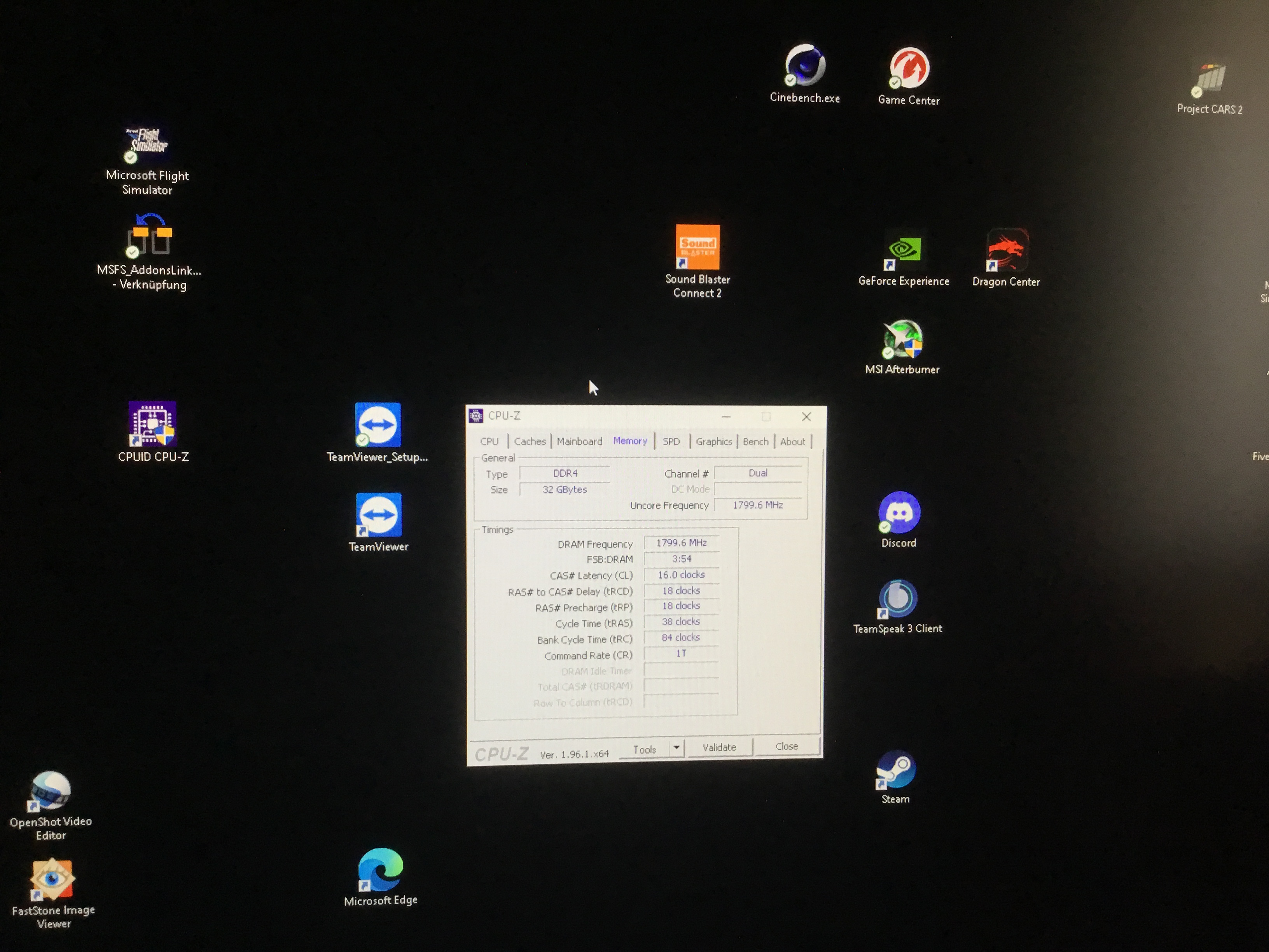

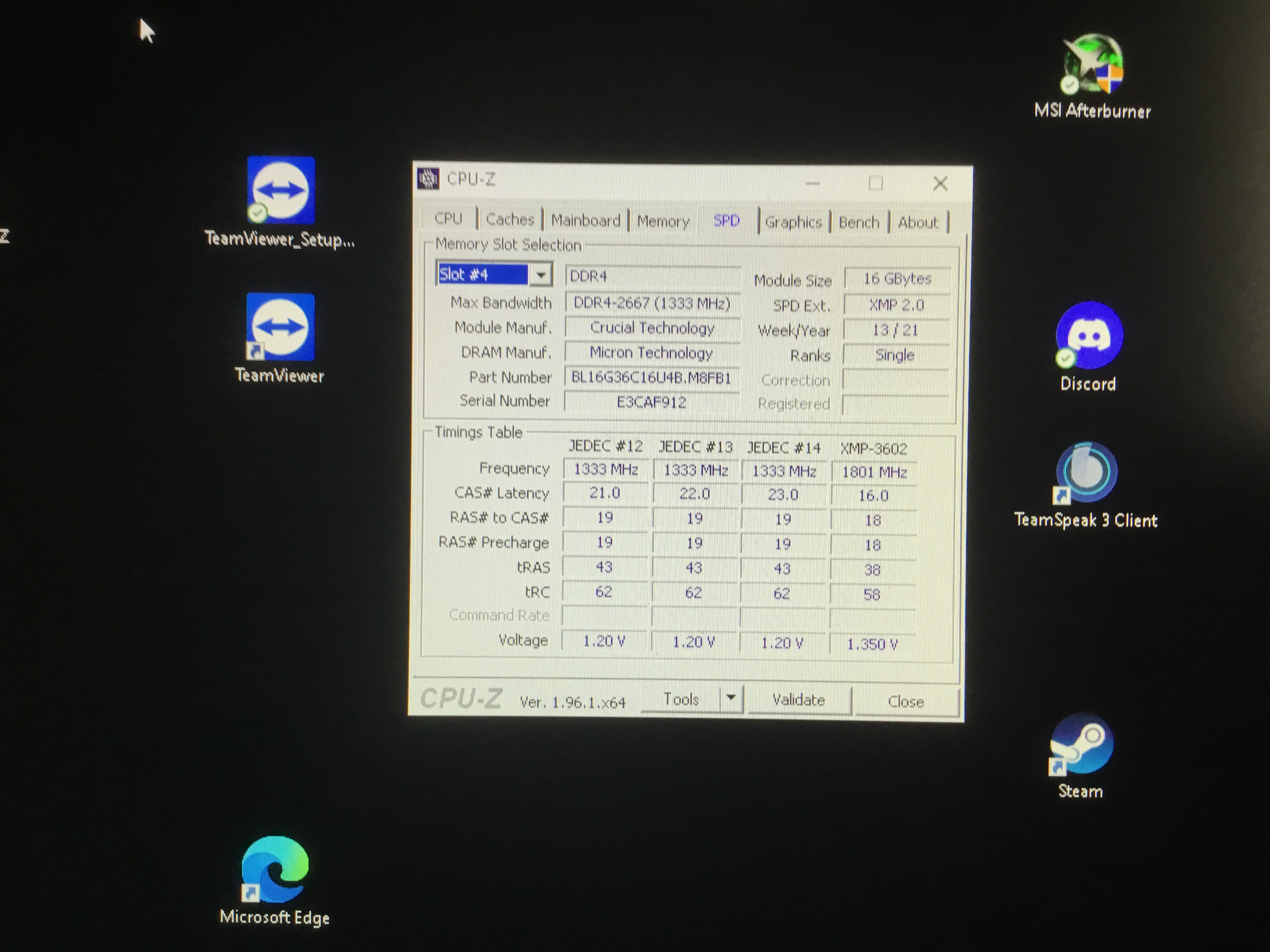

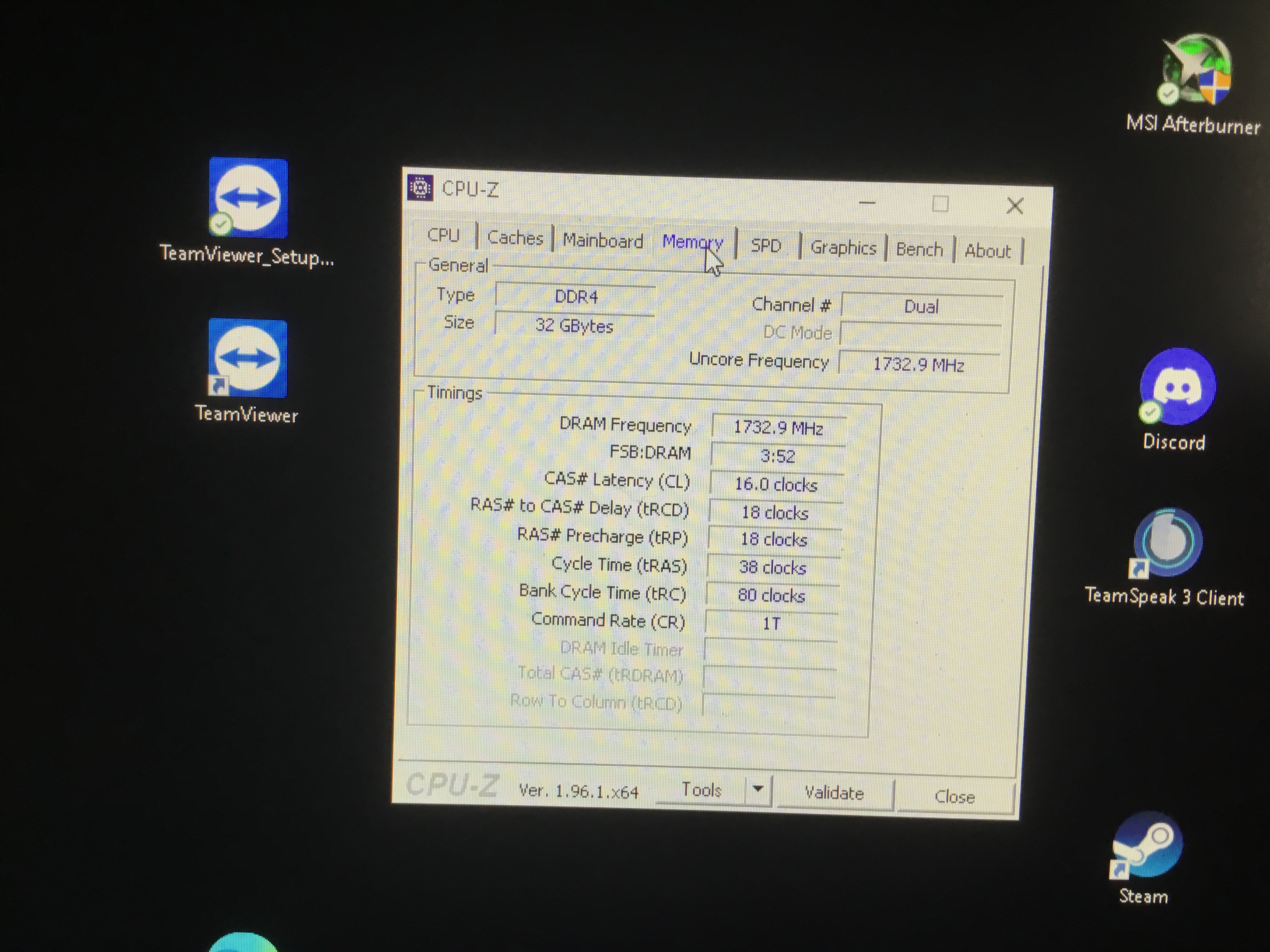

Angezeigt werden mir im CPU Z folgende Werte :

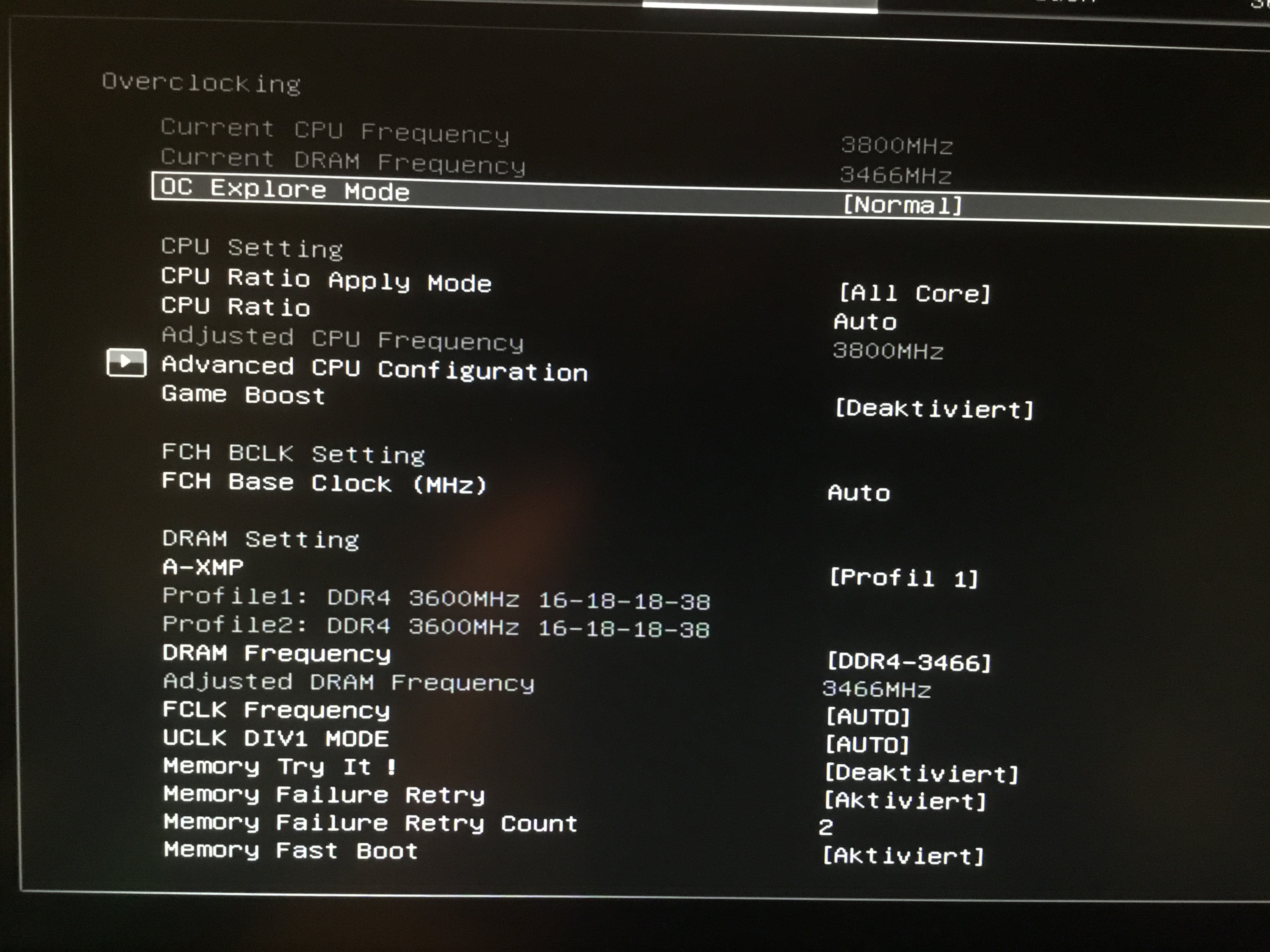

XMP Profil 1 habe ich aktiviert.
DRAM steht im Bios auf 3600.
ich habe es auch schon mit einer geringeren Taktung probiert.
Nichts hilft.
Bei DRAM Frequenz im CPU Z stehen jetzt auch 1799 MHz
Channel : DUAL
Klingt soweit gut.

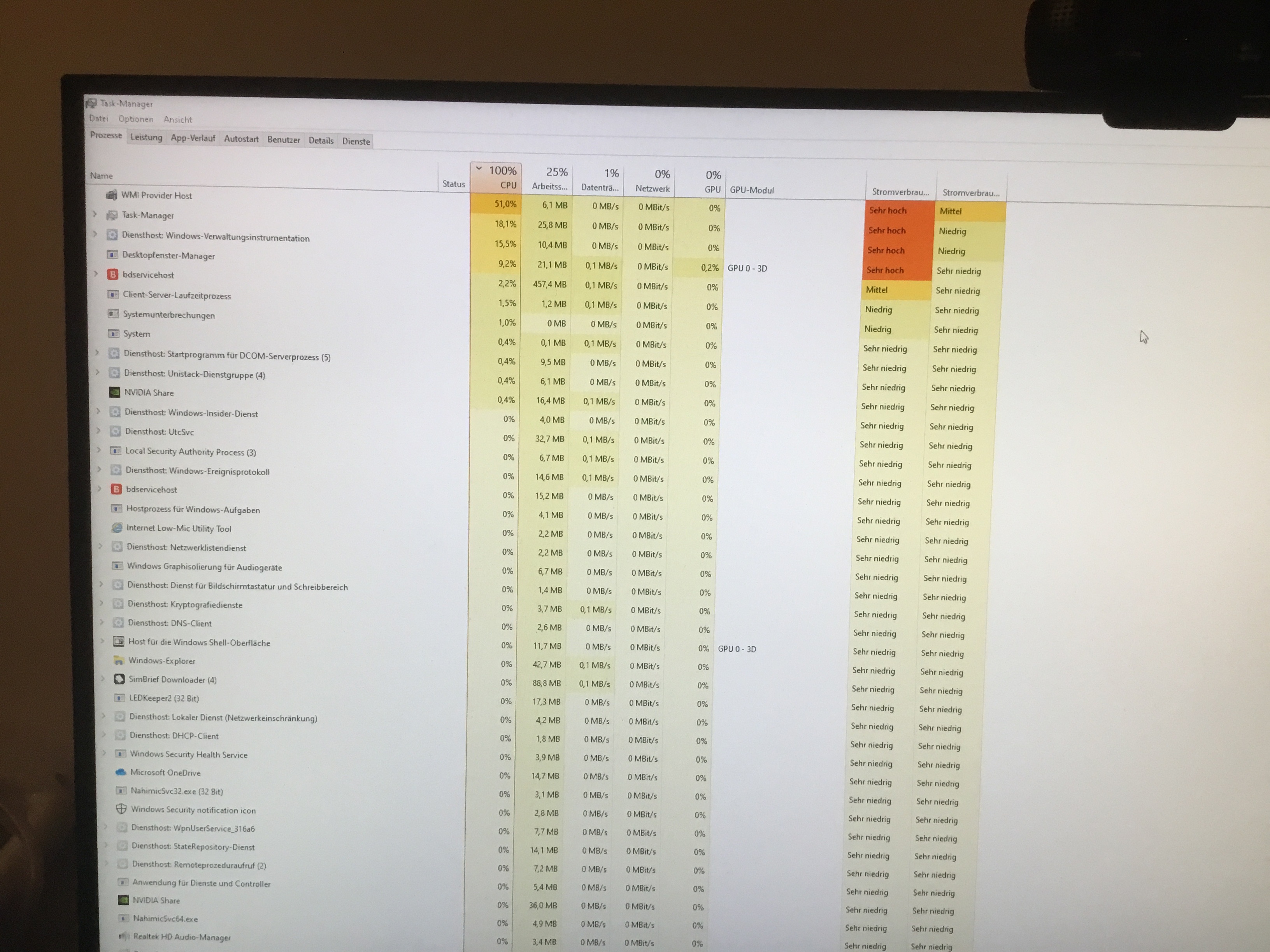

Nur leider macht mein PC jetzt grosse Probleme :

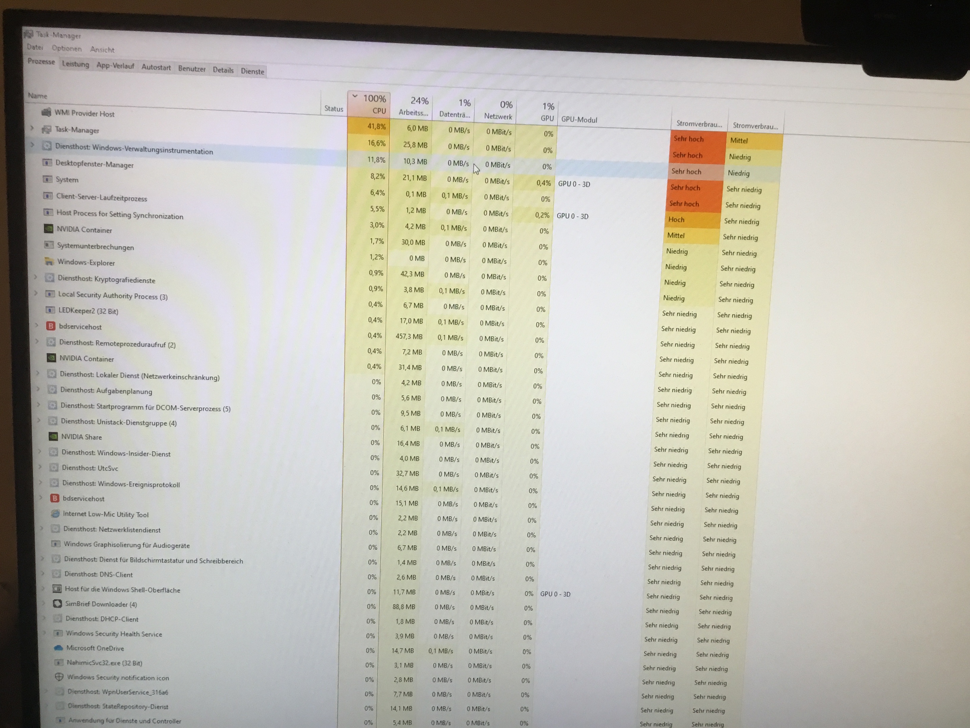

Beim Task Manager habe ich Dauerhaft 100% Auslastung.
Eine Grossteil davon macht entweder der WMI Provider Host aus. Zwischen 30 und 60%.
Den Rest teilen sich die anderen Programme. Bilder lasse ich folgen.

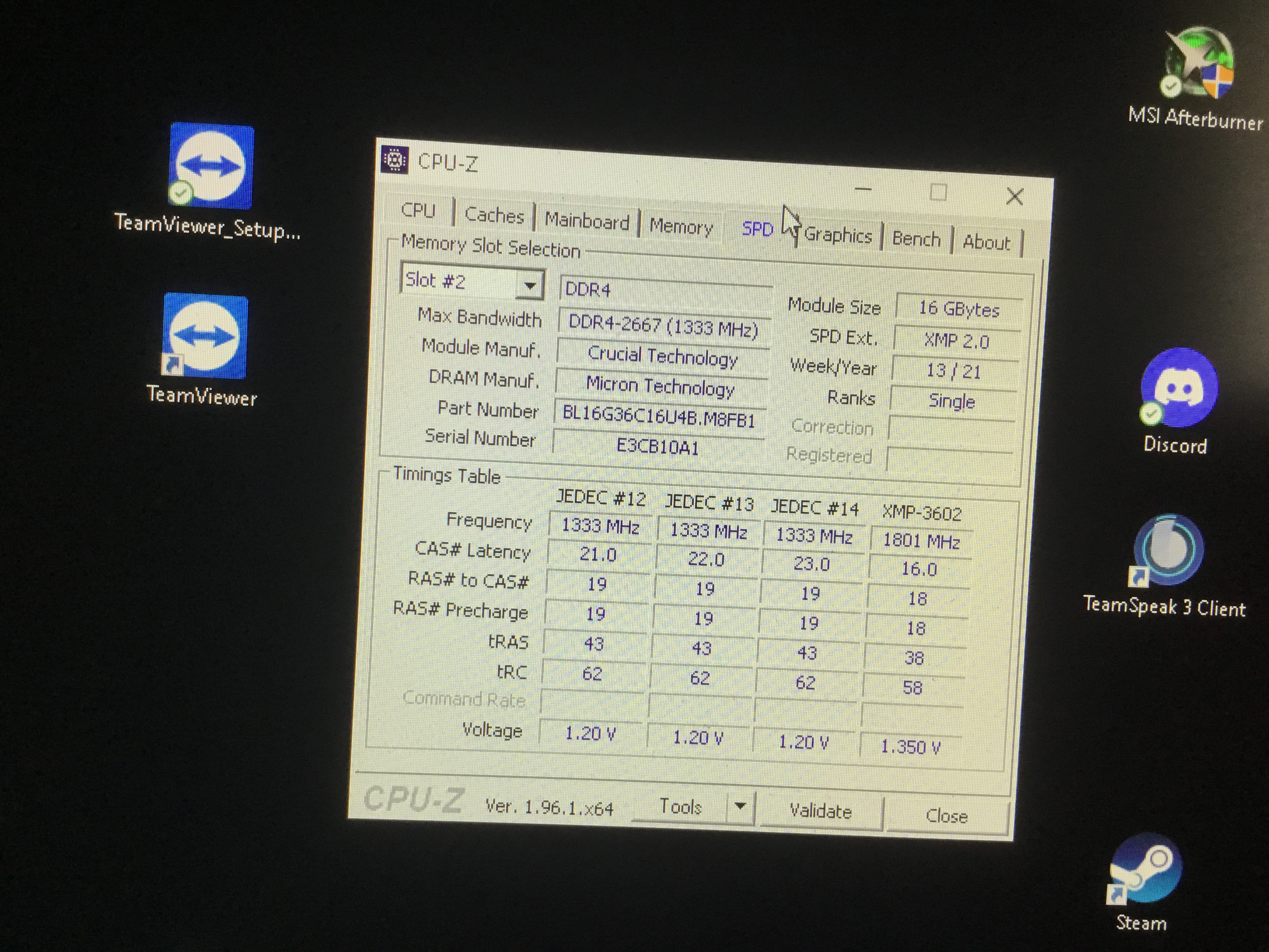

PS : Jetzt habe ich den alten Arbeitsspeicher mit 3200 wieder eingebaut und der Rechner startet überhaupt nicht mehr.
Ausstattung :
Speicher Crucial B. DDR4-3600 1,35 V 2 x 16 UDIMM
MSI X470 Gaming Pro
AMD 5800x
C0951152-3439-4C46-A5DA-06E061F408D6.jpegC0951152-3439-4C46-A5DA-06E061F408D6.jpegE05F6776-480C-4142-85EB-339FE703C2C9.jpegE4DFA2D2-5A04-4E53-99FF-A46DED4C848F.jpegB857E424-4FC4-4207-A831-3AD1AE578A62.jpegC600B164-2FC9-4193-A71F-8BC4356BDB0C.jpeg
Mit dem neuen Speicher läuft er nun wieder bis zum Windows.

Taskmanager 33% Auslastung CPU? Wieviel CPU threads sind denn aktive?
Das der PC nicht mehr mit dem alten Ram startet ist eigentlich für mich logisch, du hast das XMP profil mit 3600 MHZ geladen, Cmos Reset dann sollte er wieder laufen.
Edit: lief der Rechner so schon problemlos oder ist der zusammenbau neu? nur der Ram neu oder auch der Prozessor?

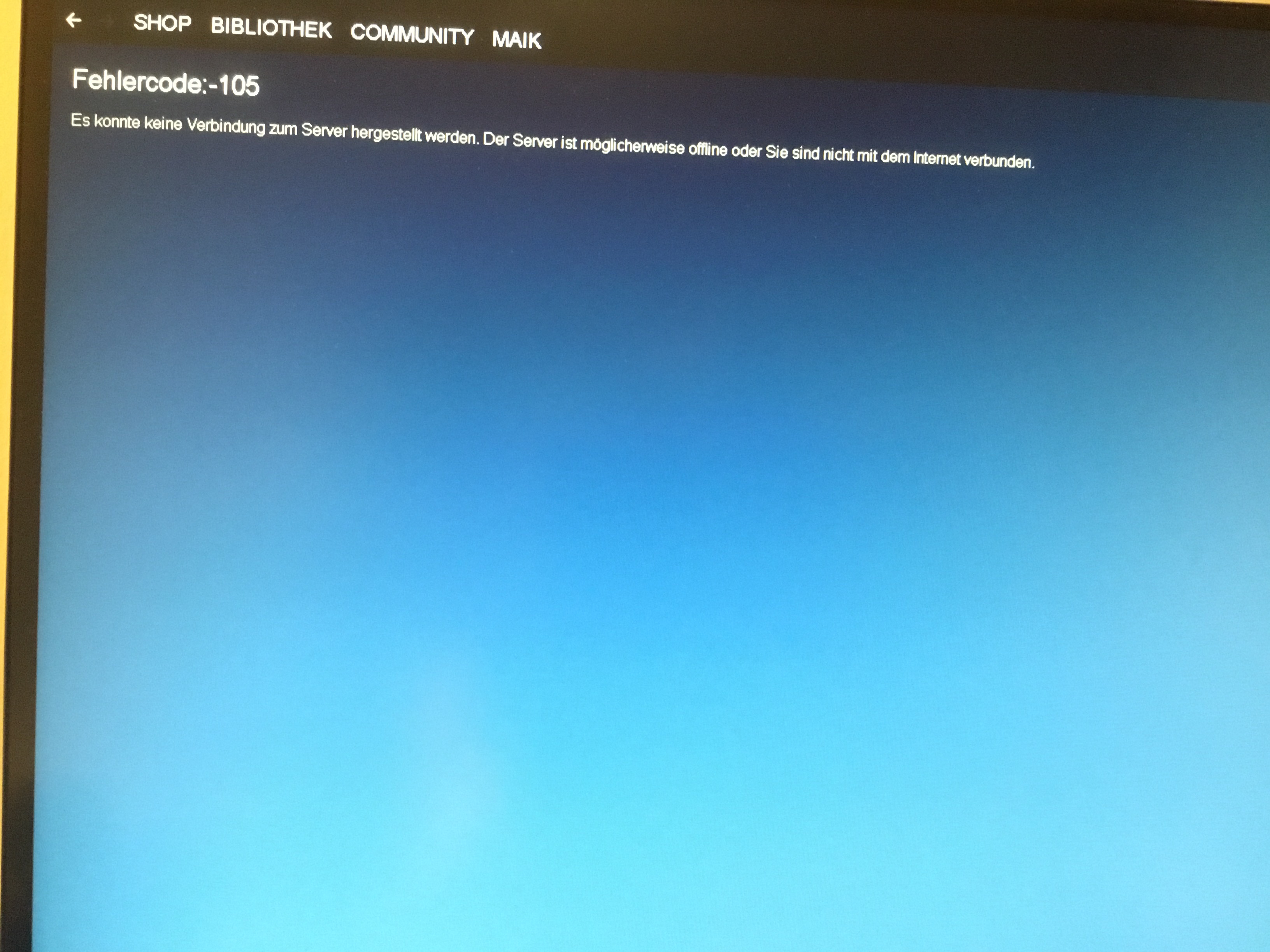

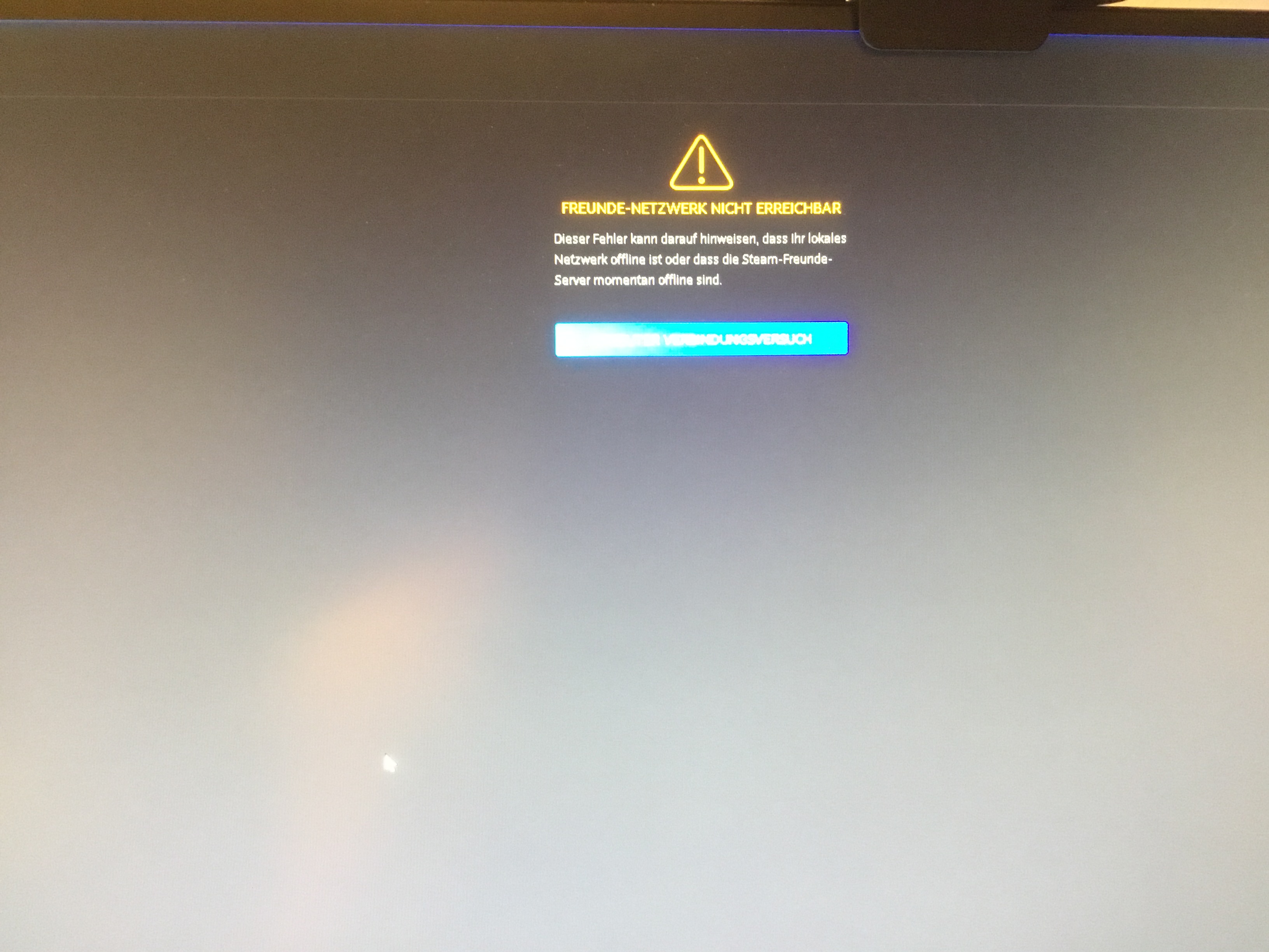

allerdings bekomme ich bei Steam so eine komische Meldung :
Und beimSteam bekomme ich eine DL Rate von 88 b/s ???
Kann es sein das die Netzwerkarte zerschossen ist?

Häufig taucht auch der Bitdefender bei der hohen Auslastung auf.
Aktuell läuft die CPU rwcht ruhig. Aber sobald ich eine Internet Seite öffne, geht die Auslastung hoch.

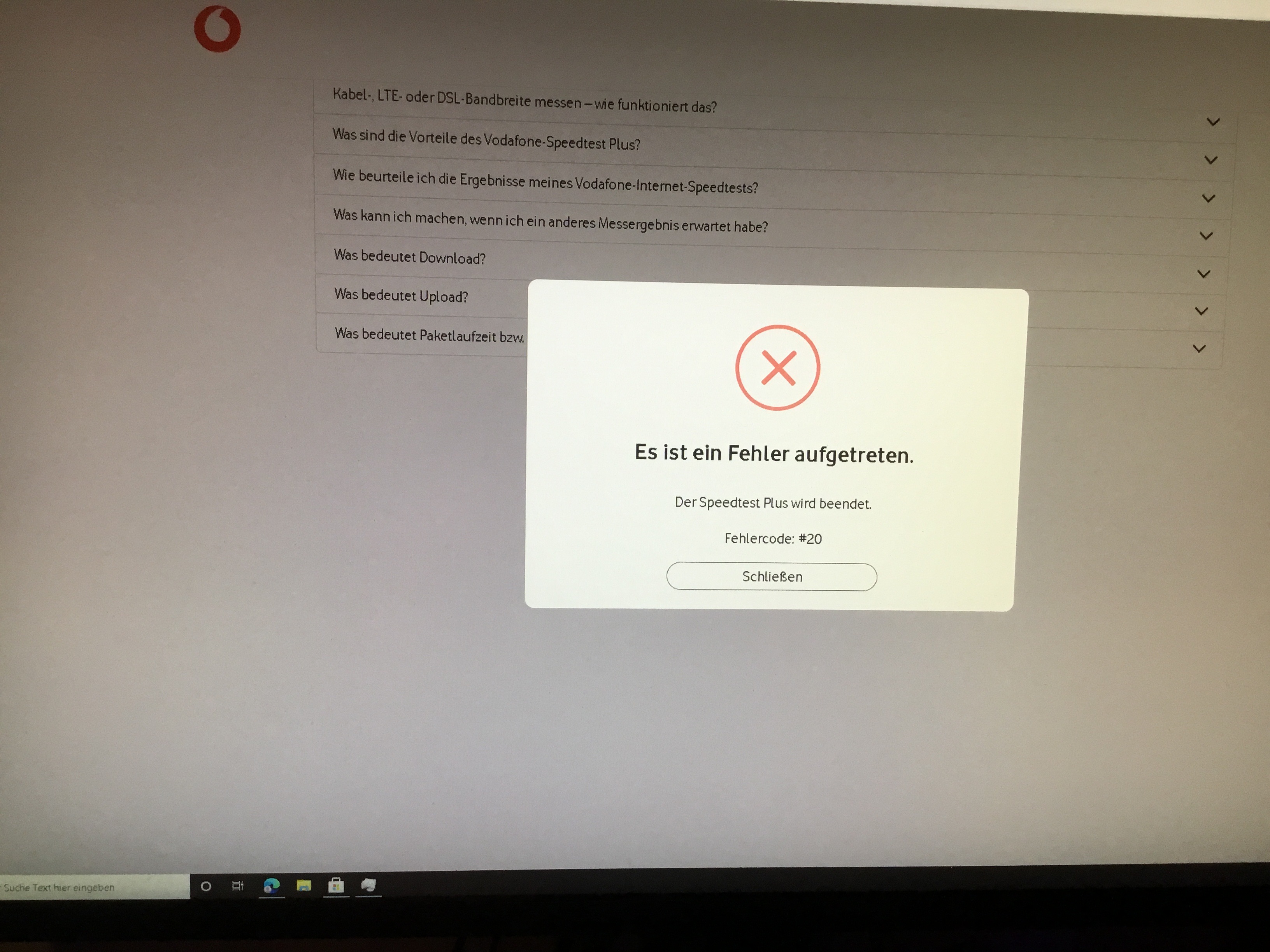

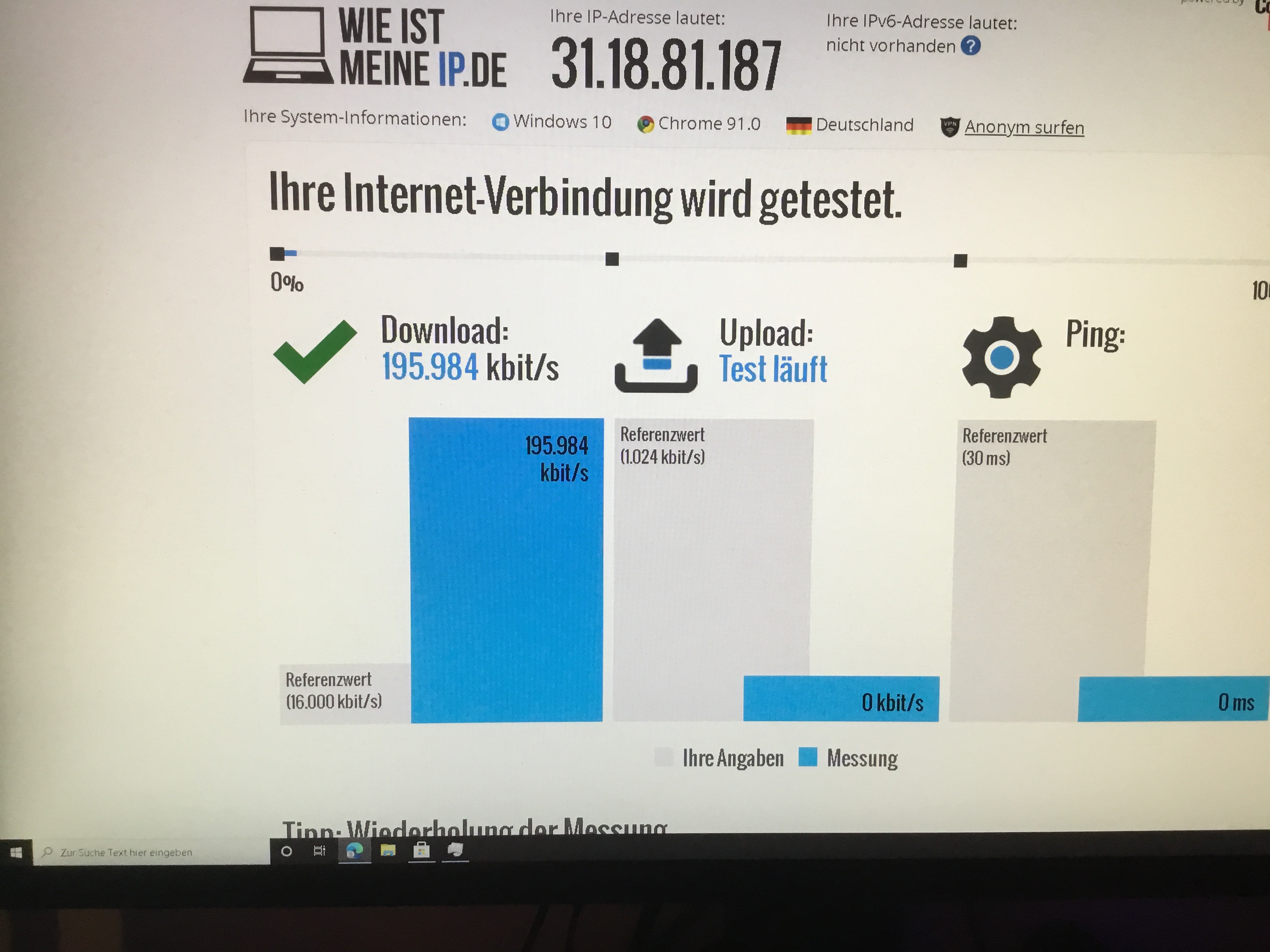

ich kann über den LAN Anschluss überhaupt keinen Speed Test mehr machen:
Wenn ich die Seite Seepdtest über “Meine IP, stürzt der Browser ab bzw. Der Upload läuft überhaupt nicht an.image.jpg
Ich habe das Gefühl, das der LAN Anschluss zerschossen ist.
Leider finde ich nichts im Geräte Manager…

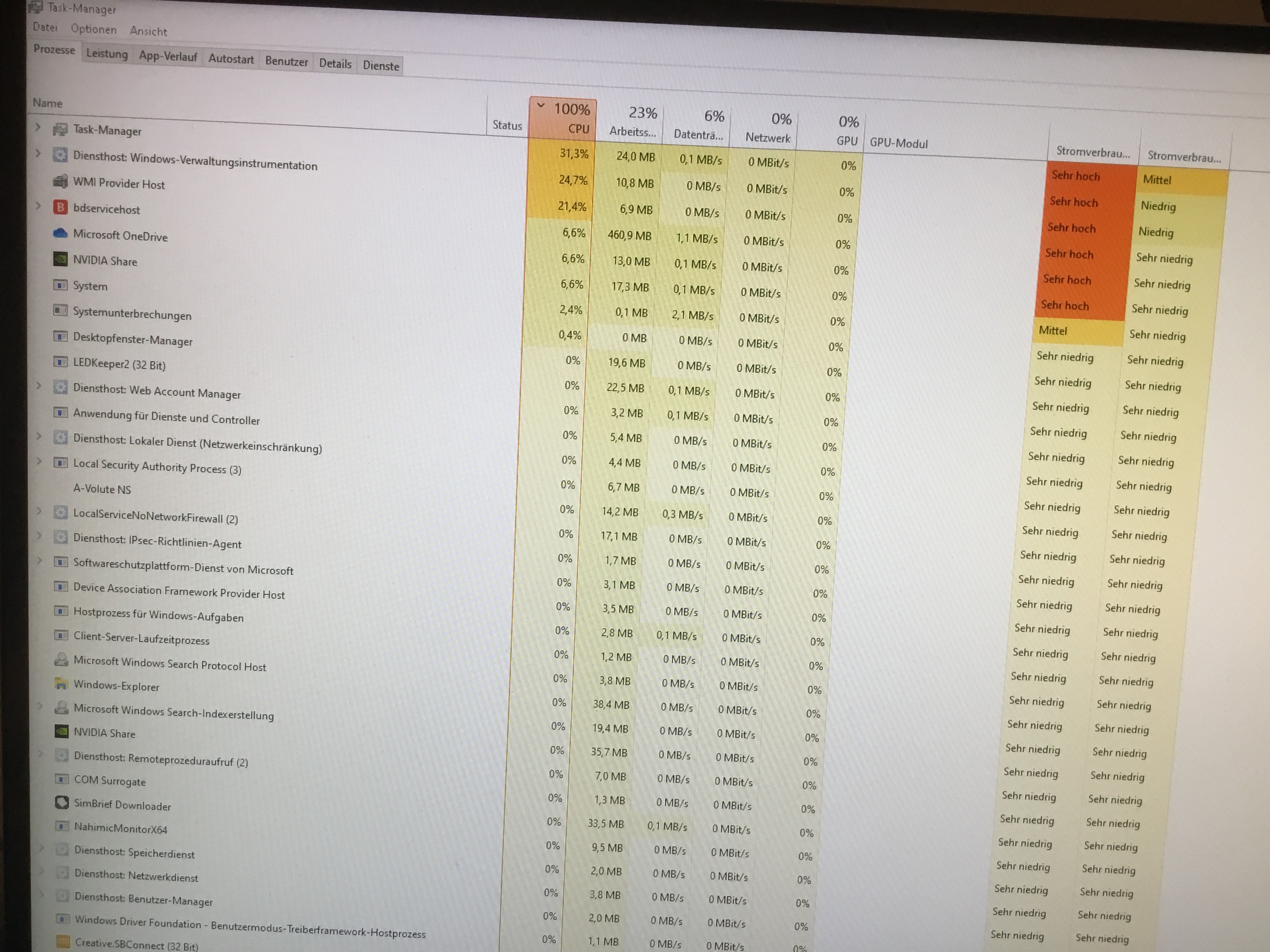

Jetzt sorgt der Windows Modules Installer Worker für 59 % Cpu Auslastung ?
Die CPU ist bei 64 bis 70 Grad kurzfristig.
diese habe ich erst kürzlich eingebaut.
Ich habe das Gefühl das jede Kleinigkeit die CPU an das Limit bringt.

image.jpg Neustart und sofort ist diemCPU am Limit.

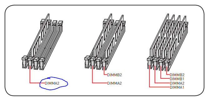

Installiere von dem 3200er RAM nur ein Modul in RAM-Slot "A2".
Dann machst du so ein Bios-Reset (CMOS Clear), wie im Handbuch beschrieben,
Jumper setzen, Batterie raus.
Danach startest du einmal durch mit nur einem Modul in Slot"A2".
Dann System herunterfahren und das andere 3200er Modul in Slot "B2" installieren.
