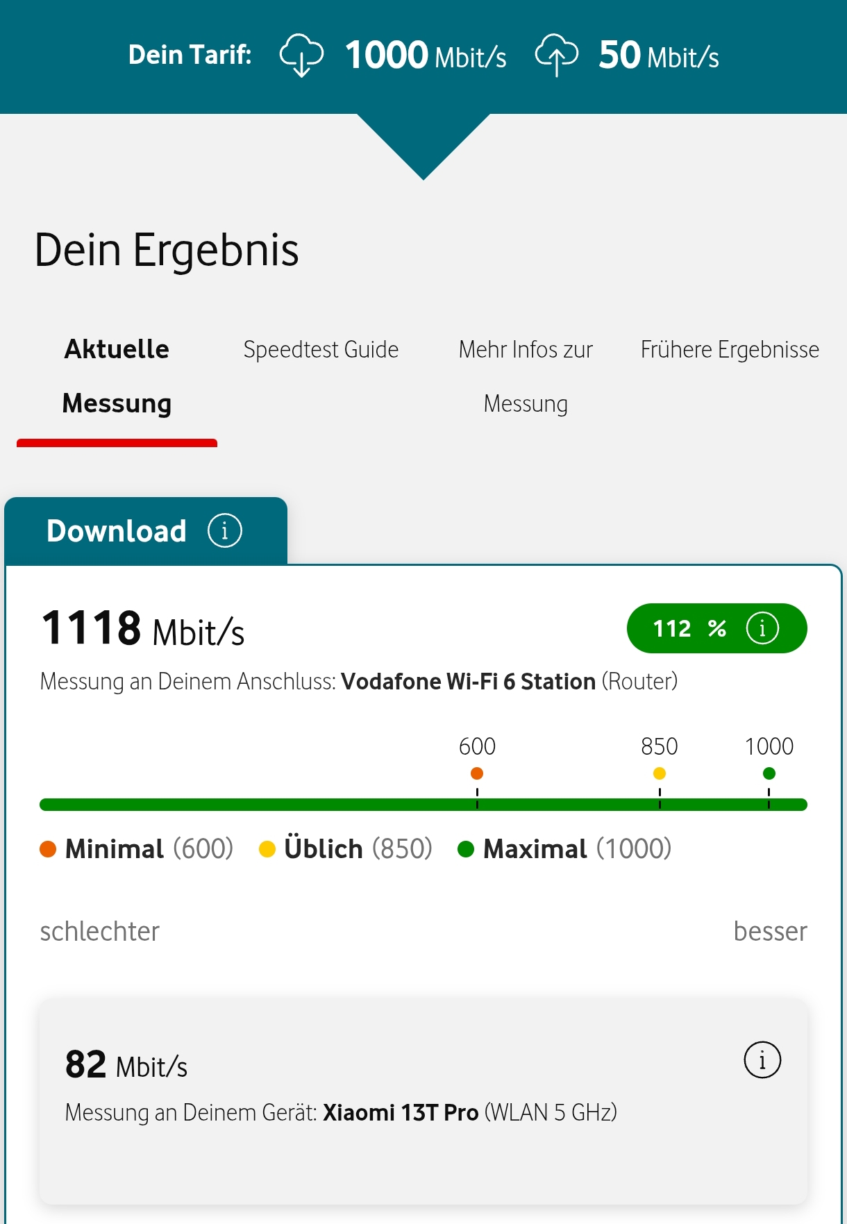

Guten Morgen,
Viel Ahnung habe ich von der Materie nicht. Haben in einer Neubauwohnung das Angebot von 1000 mbit/s genommen, weil es tatsächlich mit Rabatten, Gigakombi etc. auf Dauer das günstigste war.
Aber kann mir das einer erklären?
WLAN am Handy ein mal aus und wieder an bringt den Wechsel ins 5 GHz Netz.
Warum kommt so wenig an?
Danke für Eure Hilfe.

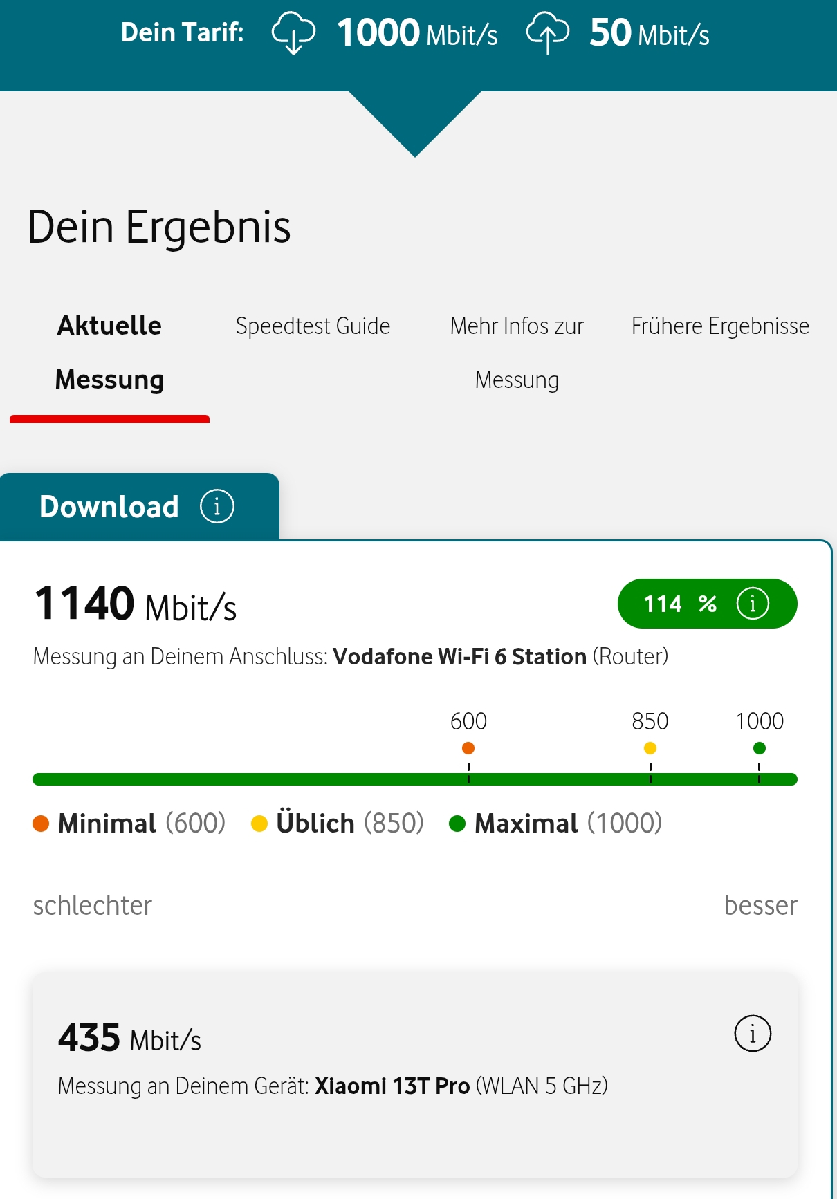

Direkt neben dem Router sieht es so aus

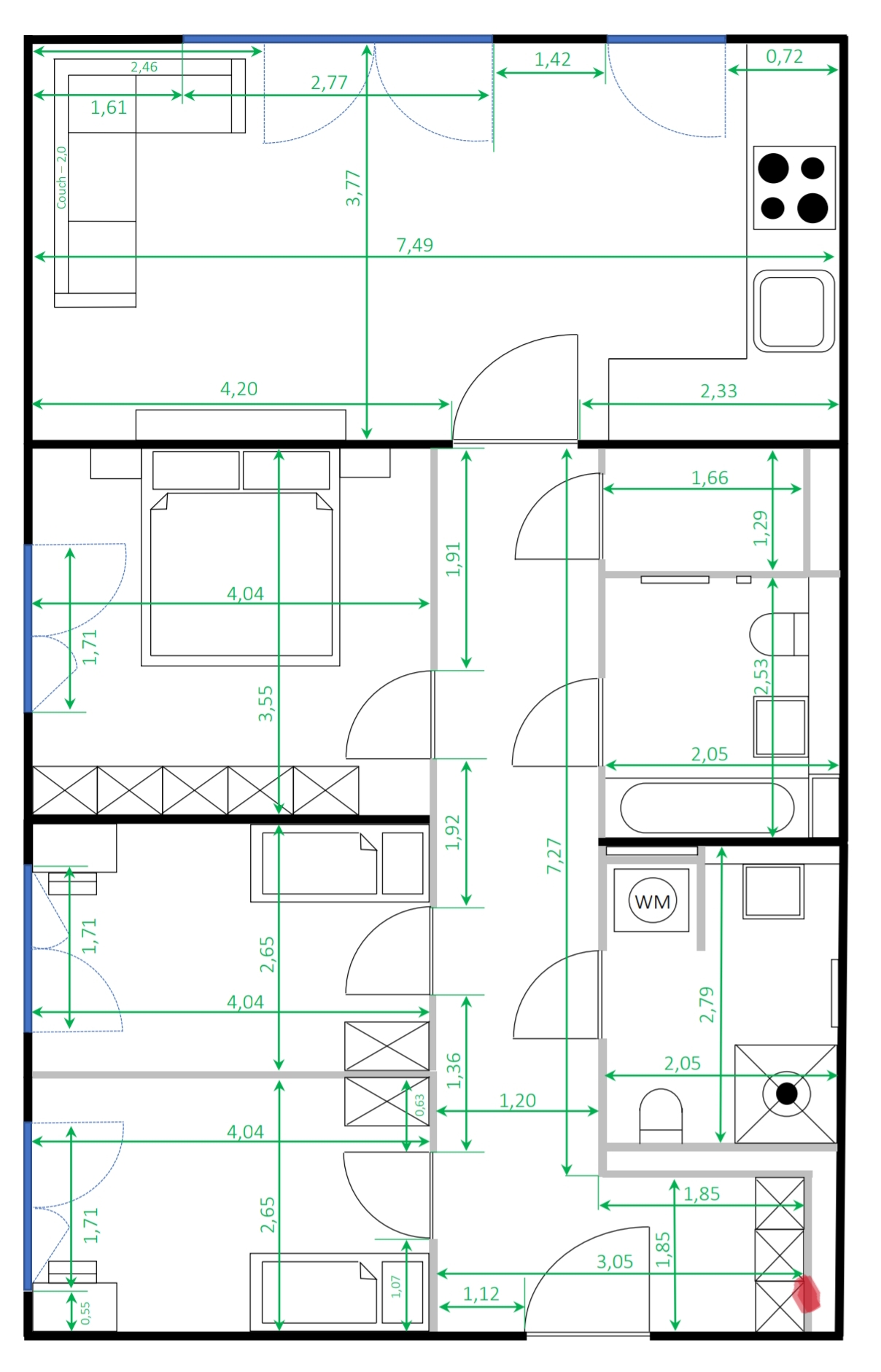

Wohnung ist 100qm.
Router im Eingangsbereich in einem Netzwerkkasten, hinter einer Metalltüre.
Rot markiert ist der Router, gemessen oben im Wohnzimmer.
Ok, ich denke es ist alles selbsterklärend.
Wir haben in jedem Raum LAN Dosen.
Ein WLAN Verstärker wäre sinnvoll, oder?
Reaktionen: azereus

Also mit einem halbwegs brauchbaren Smartphone sollten 400-600 Mbit/s Download möglich sein, natürlich nur in der Nähe der Vodafone Station.

Wenn ihr Landosen habt, würd ich hier direkt mit Switch + Access Points arbeiten

Am Router (Vodafone Station) kommen die 1 Gbit an. Am Endgeräte (Smartphone) nicht.
Somit liegt es wohl am Wifi an sich - mögliche Gründe wurden hier schon aufgelistet.

Eher Accesspooints. Wenn überall Ethernet vorhanden ist, dann wird ein weiterer AP im Wohnzimmer ausreichen.

Teste es mal mit einem anderen Gerät. Bei Smartphones gibt es häufig mal niedrige Übertragungsraten. Es sind ja immerhin 10 MB/s die ankommen. Viel mehr verarbeitet so manches Smartphone gar nicht....
Mit meiner 500 MBit/s Letiung konnte ich das mit wenigen Geräten im nahbereich auch über WLan abrufen. Smartphones haben das aber eher nicht geschafft. Sobald die erste Wand kommt droppt das dann aber ordentlich.

Anhand des Bildes würde ich sagen: Access Point im Wohnzimmer per Kabel anschließen. Problem so gut wie gelöst.

ich würd mindestens einen access-point an die flurseite des schlafzimmers setzen, der per lan kabel verbunden ist. damit solltest du schon DEUTLICH bessere ergebnisse in der ganzen wohnung erzielen.

Joa. Wenn die im Grundriss dunkel eingezeichneten Wände, Massivwände sind, dann könnte es noch sinnvoll sein im Schlafzimmer einen weiteren AP anzuordnen. Aber das muss man einfach testen.
Also: AP besorgen und testen an welcher Position der am besten funktioniert für den persönlichen Anwendungsfall.
Könnte dann auch schon reichen den Router aus dem Kasten rauszunehmen wenn das möglich sein sollte.

Der Router ist IM Metall Schrank?
Ganz schlecht, aber die knapp 500mbit mit Handy Wlan sind dafür echt gut.
Ich würde einen AP der per LAN verbunden wird noch im Wohnzimmer installieren.
