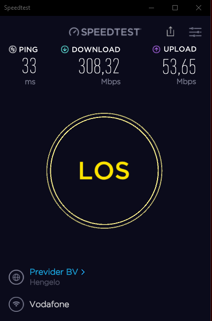

Den treiber?Hans Meier620 schrieb:Nimm mal den vom MB
Nur 100 Mbit/s anstatt 1000 Mbit/s
- Ersteller Vewuu
https://de.msi.com/Motherboard/support/B450-GAMING-PRO-CARBON-MAX-WIFI#down-driver&Win10 64Hans Meier620 schrieb:Nimm mal den vom MB

verbinde mal über wlan und messe
Aber eigtl haben wir alle gängigen Sachen durch, Ich würde mir einfach eine Netzwerkkarte kaufen. Die kosten ja praktisch so gut wie nichts.
An so einem Fehler kann man sich sonst wirklich totsuchen.

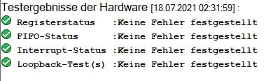

Auf deinen Screenshot ist ein alter Treiber installiert.
Hast du wirklich alle Treiber von
neu runtergeladen und installiert?jstar5588 schrieb:
erneuer auch mal die BIOS

Du sollst wirklich alles aktualisieren.
Bei deinem Screenshot sollte dann auch der Treiber von Mai und nicht Februar stehen

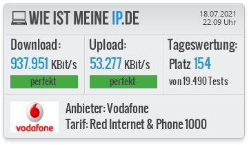

Aloha alle zusammen!
Ihr werdet mir nicht glauben, aber das Kabel war nicht ganz Dicht.
Ich habe ein recht langes, so um die 30M Cat6 LAN Kabel und dazu auch noch diese Dünnen, also nicht runden. Da ist mir das ein ganz bisschen Zerissen.. Tesafilm drum und allet läuft.
Habe nun wieder recht normale Ergebnisse! Danke euch allen für die wirklich guten Antworten!
Euch noch einen sehr guten Start in die nächste Woche!
Hier einmal das Ergebnis!
