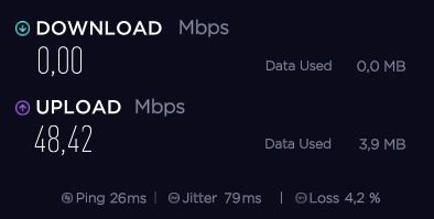

Okey. Kleines Update. Es hat nicht geklappt. Hier einmal das Resultat von der 1GB Einstellung nach dem TCP optimizer. Nicht mal 0.01 Download. Woran liegt das bitte?? Kann man den Internet Treiber komplett einmal löschen?

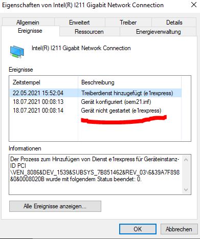

Als ich geschaut habe, ob es Probleme gab, habe ich gesehen, dass der Treiber bei 1Gb Einstellung abgeschmiert ist bzw. nicht richtig starten konnte.. Ich versuche den mal neu zu installieren

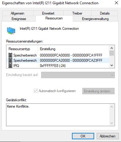

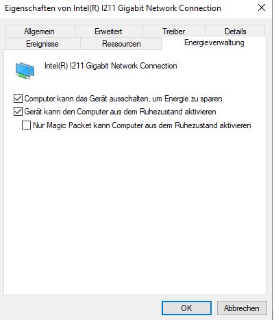

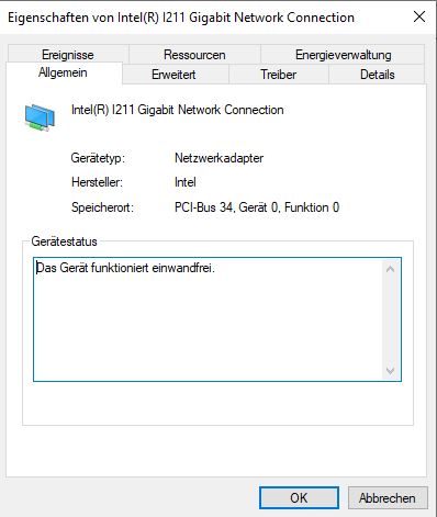

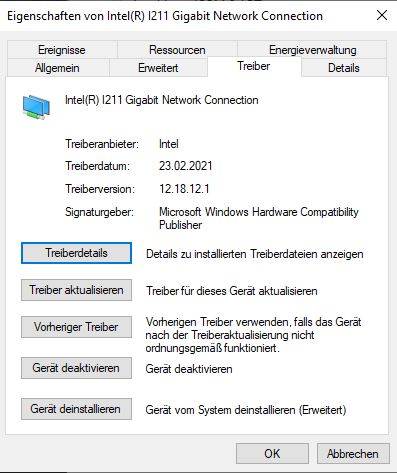

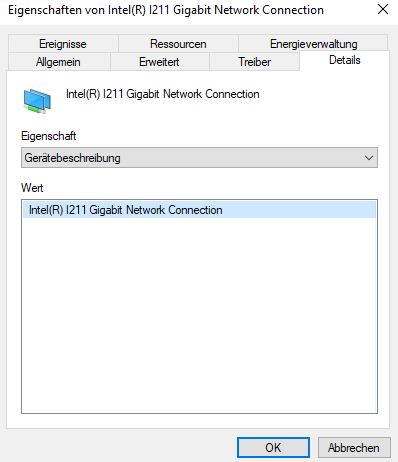

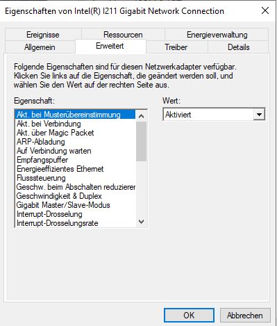

Leute das bringt doch gar nichts.
Geh mal in den Gerätemanager und suche nach
Intel® I211AT
dann auf Eigenschaften.
jetzt von jeden Reiter einen Screenshot.
Danach einmal in deinen Energiesparplan und screenshot
Reaktionen: brainDotExe
ok, mach das mal und teste bitte erneut
Intel® I211AT
Alles klar, wird gemacht!
Habe ich gemacht, gleiches Endresultat :(
Reaktionen: Hans Meier620
Welchen Treiber hast du installiert?
Bitte Link
