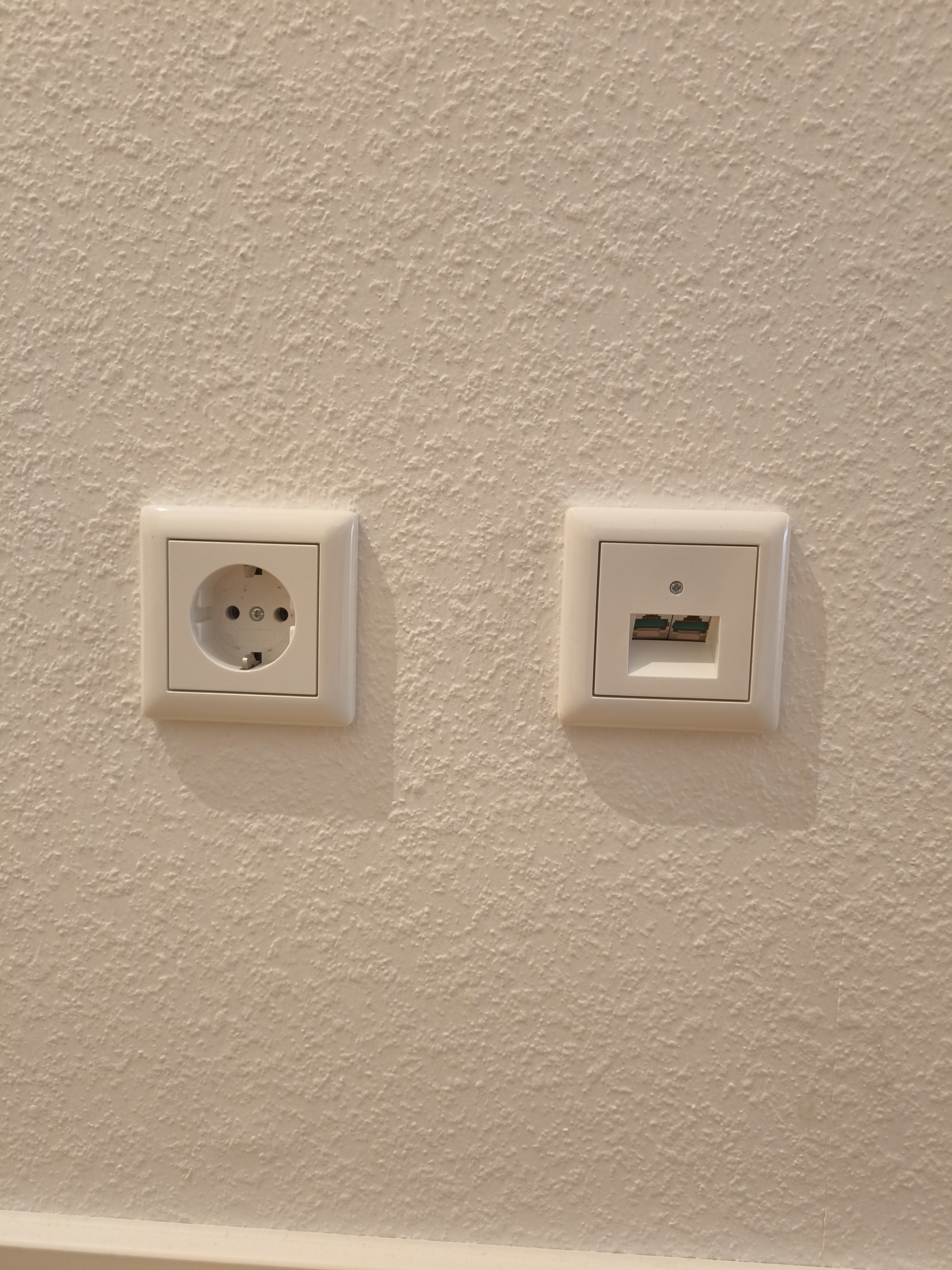

Danke für Eure rege Teilnahme..
Neben jedem Lanport sind auch 230V Steckdosen.
S. Beispiel Flur
