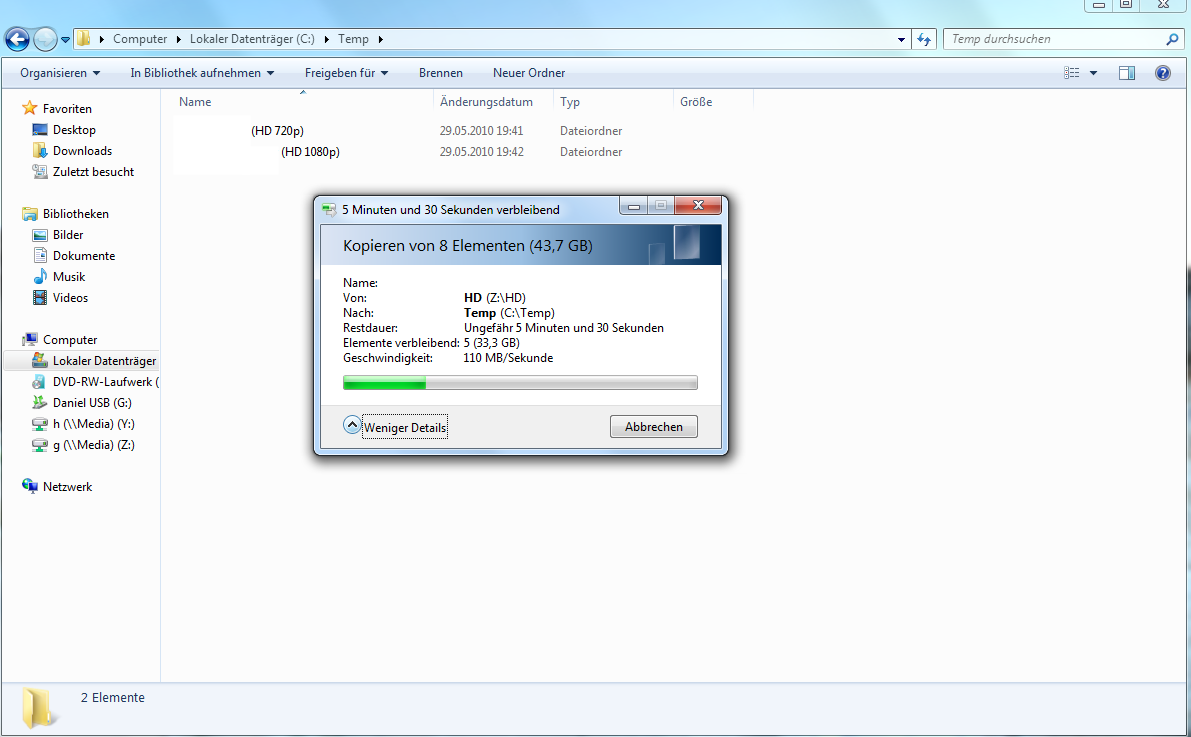

Das ergibt das ihr entweder irgendwas falsch macht oder irgendwas katastrophal schief läuft.
Wenn keine Verlangsamung durch Festplatten stattfindet (man schnelle Raid Arrays benutzt) sind selbst in der Praxis mit einem halbwegs modernen OS Transferraten um die 110MB/s +/- drin. Dazu brauch man auch keine besonders ausgefallene Hardware.
https://www.computerbase.de/forum/attachments/unbenannt-png.188711/
