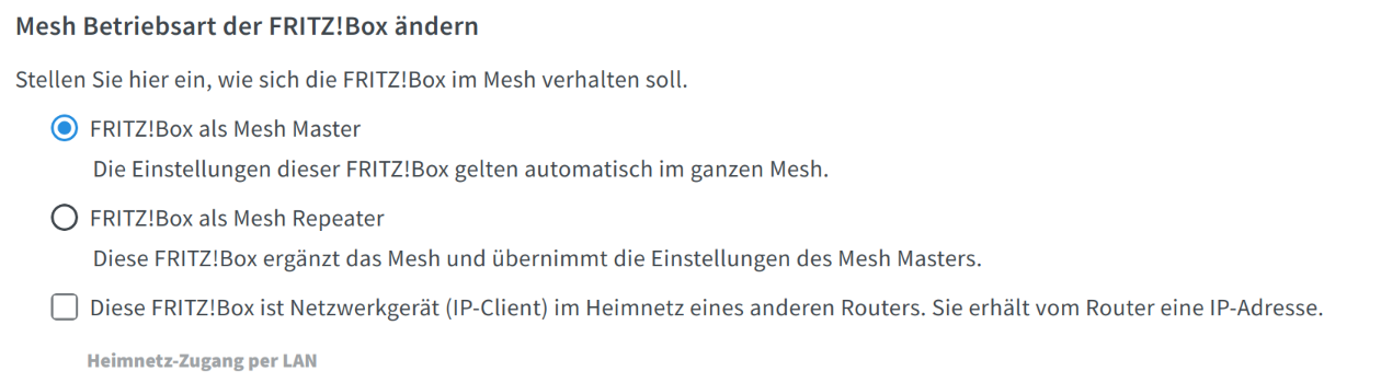

Was hast du beim Access Point eingestellt?
Heimnetz -> Mesh -> Mesh-Einstellungen
Was hast du hier eingestellt?

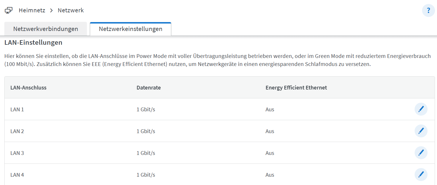

Heimnetz -> Netzwerk -> Netzwerkeinstellungen

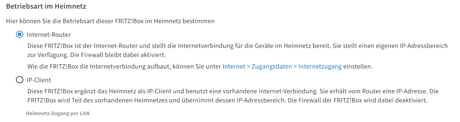

AP ist konfiguriert als MeshRepeater / IP-Client.

Welche Ausgänge der Fritzboxen werden verwendet, um sie mit dem Switch zu verbinden? Einer der LAN-Ports? Oder vielleicht der WAN-Port?

Der Speed der LAN Ports der Fritzen sollte auch kontrolliert werden. Also zwingend auf Gigabit stellen.

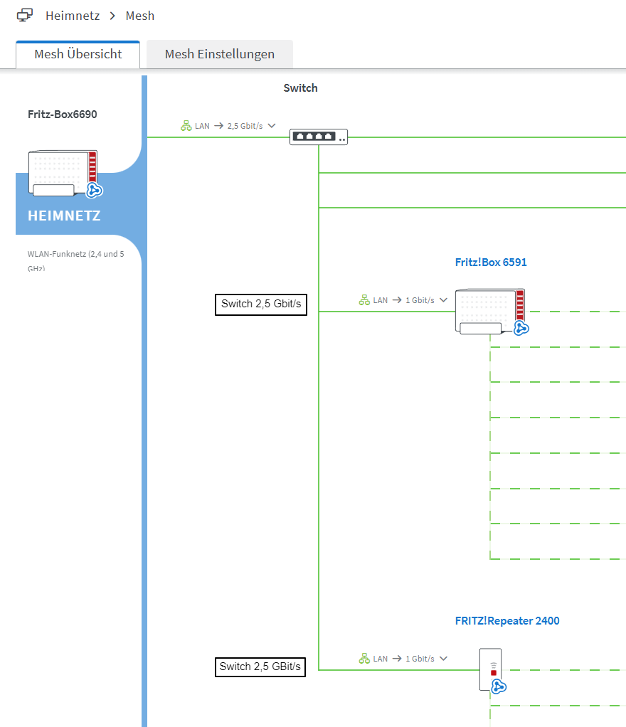

Beispiel von mir:
6690 -> Switch 2,5 GBit/s zu meinem Rechner mit 2,5 GBits.
6690 -> Switch 2,5 GBit/s zu Switch 2,5 GBit/s weiter zu 6591 (1 GBit/s).
6690 -> Switch 2,5 GBit/s zu Switch 2,5 GBit/s weiter zu Repeater 2400 (1 GBit/s).
An diese Switch sind auch Geräte angeschlossen, die nur 1 GBit/s oder gar 100 MBit/s können.

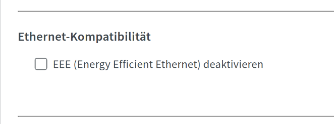

Evtl. liegt es am EEE.
Hilfe und Info -> FRITZ!Box Support (ganz unten links) ->

Das war es!
Ich hatte zwar auf dem Master schon auf allen LAN-Ports EEE ausgestellt, allerdings auf dem AP noch nicht, hier war es noch auf "Automatisch". Mit EEE auf allen LAN-Ports ausgeschaltet, funktioniert es nun.
Der Vollständigkeit halber: Die Einstellung findet sich inzwischen (OS.8.20) unter: Heimnetz -> Netzwerk -> Netzwerkeinstellungen.
Mag sein, meine 4060 hat noch 8.0x. :D
