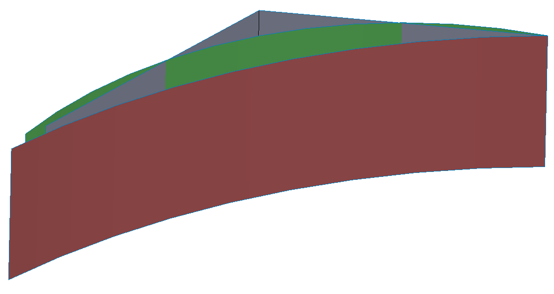

Wie groß sind deine aktuellen Monitore und welches Seitenverhältnis haben sie? Mit den Angaben kann man es rechnerisch oder zeichnerisch übereinander legen und sieht wie sich die beiden Varianten unterscheiden.

Auf die Schnelle zusammengebastelt.
In grau die Bildfläche von zwei 27" 16:9 in einem 130° Winkel, grün ist 49" R1000 32:9, rot 49" R1800 32:9. Stimmt nicht auf den Millimeter, gibt aber einen guten ersten Eindruck.
Reaktionen: doZ, Stegicb und Sandro_Suchti
