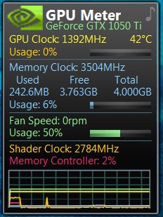

Seit heute läuft meine 1050ti im idle mit 1392 MHz bei ca. 42°C
Vorher lief die im idle mit 1/10 der MHz Zahl und mit irgendwas zwischen 25-30 °C
Ich habe seit gestern nichts installiert, nichts runtergeladen und nichts treibermäßig verändert.
Hab meinen PC mit Norton gescannt und nichts auffälliges gefunden. Rootkit scan ebenfalls negativ.
Aber so wie es aussieht rechnet irgendwas die ganze Zeit auf der 1050ti. Irgendwelche Ideen was das sein könnte ?

Entweder Treiber/144Hz Problem, wie HisN schon gesagt.
Aber die exakte 50% Usage könnte auch auf einen versteckten Miner hinweisen.

Hmm, ich habe jetzt mal den schon installierten Nvidia Treiber nochmal neu installiert und jetzt läuft die Karte im idle wieder mit 139 MHz und 278 MHz shaderclock.
Scheint da wohl doch nur den Treiber zerschossen zu haben.
Werde das ganze aber trotzdem mal weiter beobachten.
