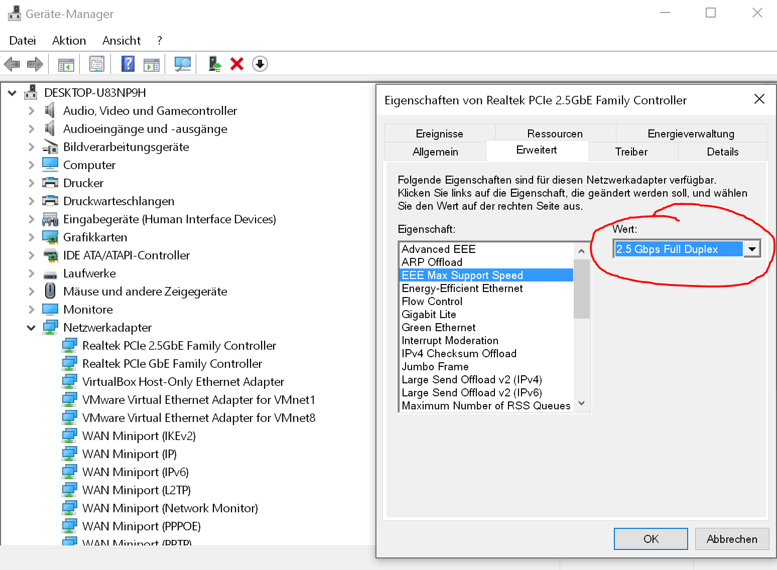

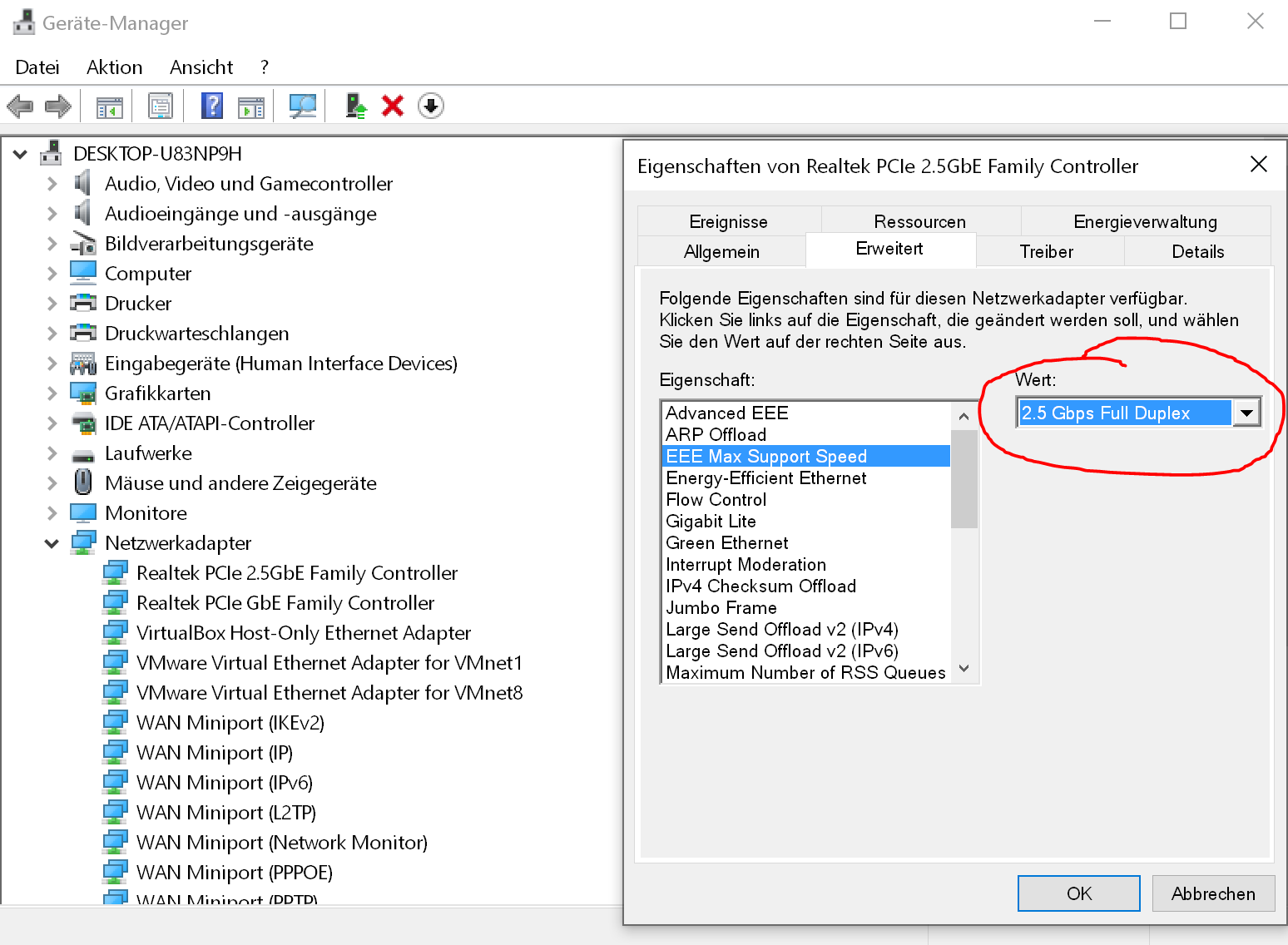

Modell von deiner Netzwerkkarte oder Mainboard wäre schon hilfreich.
Standardmäßig müsste man das im Gerätemanger umstellen können.
Danke für den Hinweis, da war ich zu blöd das zu finden.
Stand aber genau wie bei dir eh auf 2,5gbit, logisch, das ging ja bis gestern und am PC hat sich nichts geändert.
Reaktionen: DJMadMax
