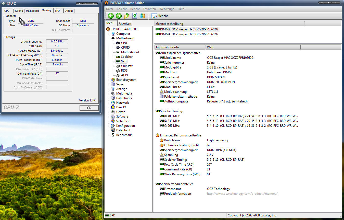

Hab mir grad 2x2 Ram module 1066er auf einem "Gigabyte P35-DS3" verbaut.
Kenne mich nicht mit Timings aus und glaube der Ram wird nur als 800er erkannt
im Anhang ein Screen ..
Wär Klasse wenn mir jemand helfen könnte das der Speicher richtig läuft.

EDIT: SORRy hab die Optimized net geladen Ram wird erkannt!!
JETZT die nächste Sache: Möchte die CPU auf 9x467 = 4,2GHz laufen lassen .. wobei der Ram dann bei 2.0 multi auf 934 läuft
was ja zu wenig is .. wenn ich nun auf 2.4 multi stelle is er schon bei 1121 was wieder zu viel is.
Kann mir jemand helfen ??
kannst ja versuchen ob er auf 1121mhz stabil läuft. wenn ja is alles ok, wenn nich stellste den teiler halt wieder runter und der ram läuft "nur" auf 934mhz ... den unterschied wirste eh nich merken und es schont deinen ram ;)
Danke! Hab grad bemerkt das wenn ich wieder meine OC einstellungen mache und neu starte er
den Ram wieder nur als 800er erkennt im BIOS wie im Betriebssystem...
Woran kann das denn liegen und hab ich dadurch irgendwelche Performance einbuse ?
Solang du keinen hohen FSB fährst bringt dir der 1066 RAM nichts
von daher hast du so gut wie keine Performance Einbußen
