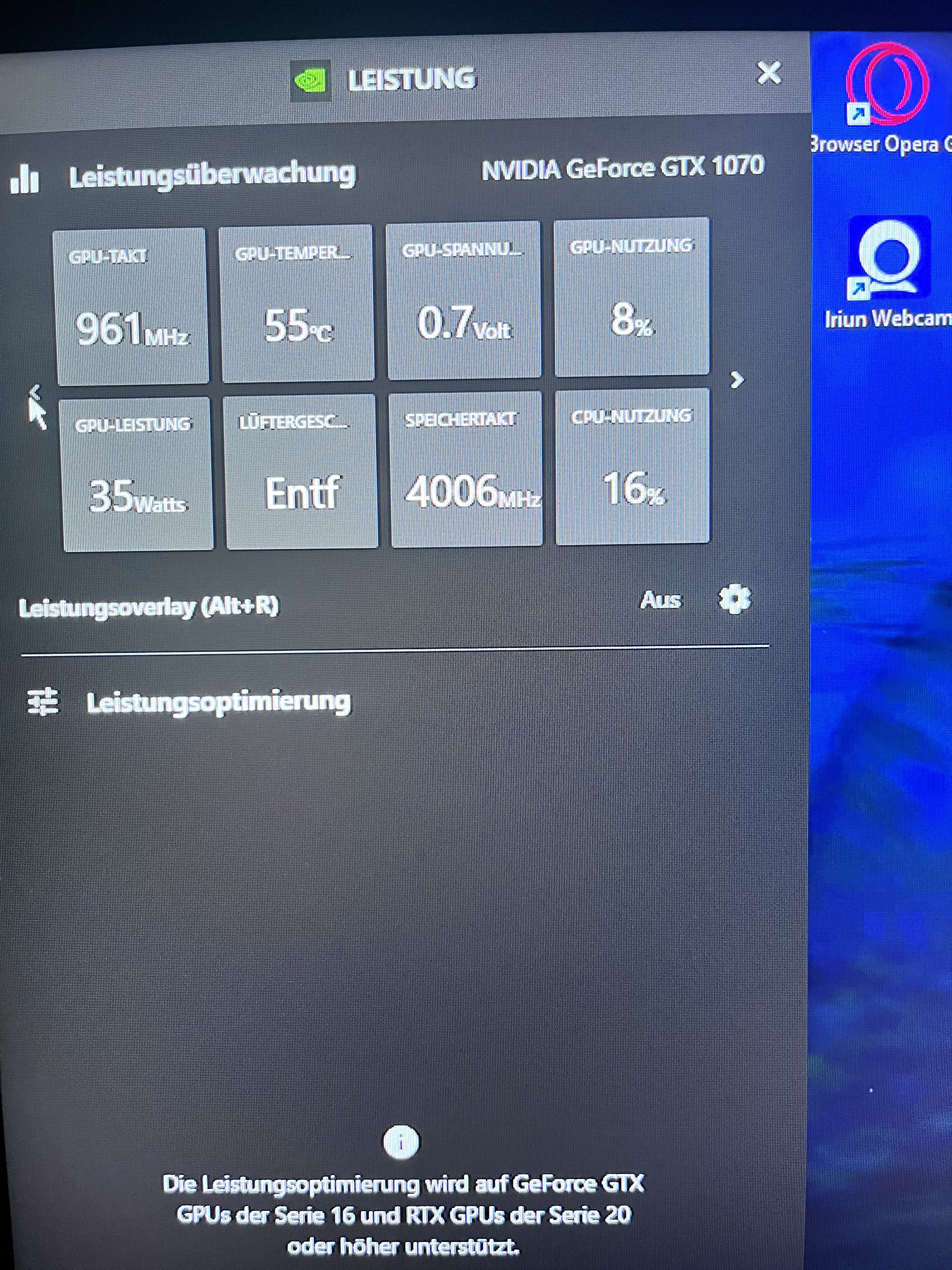

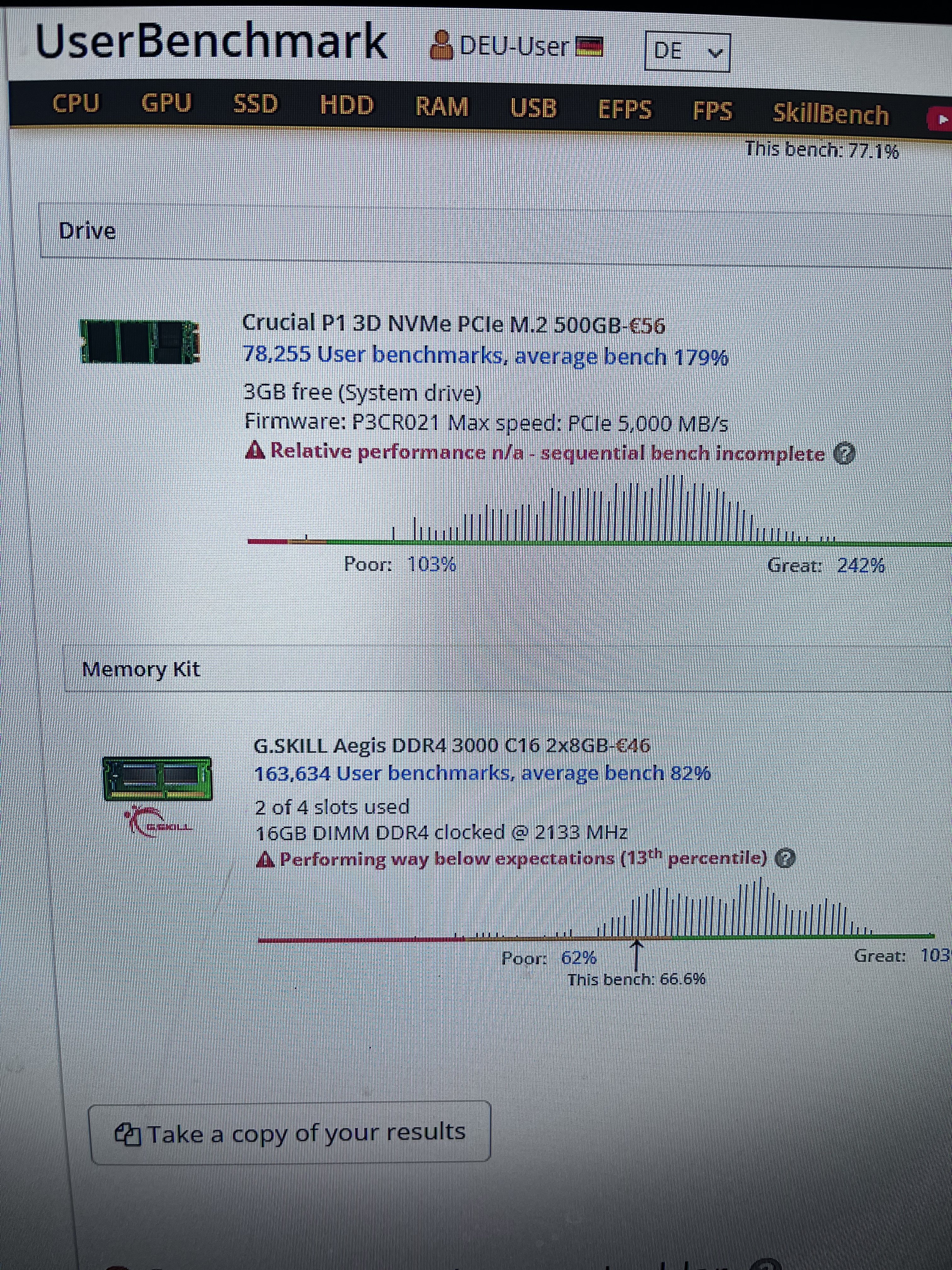

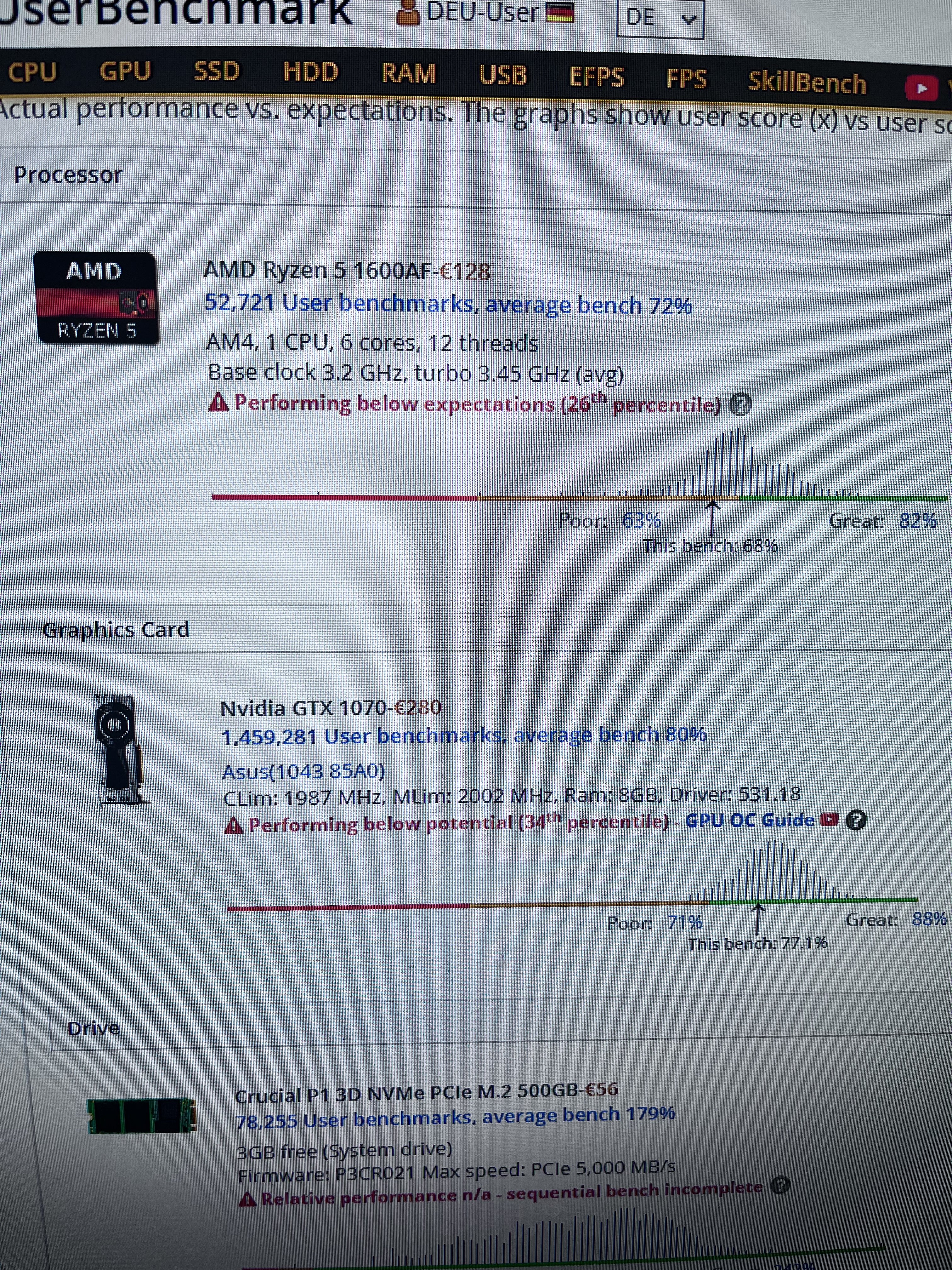

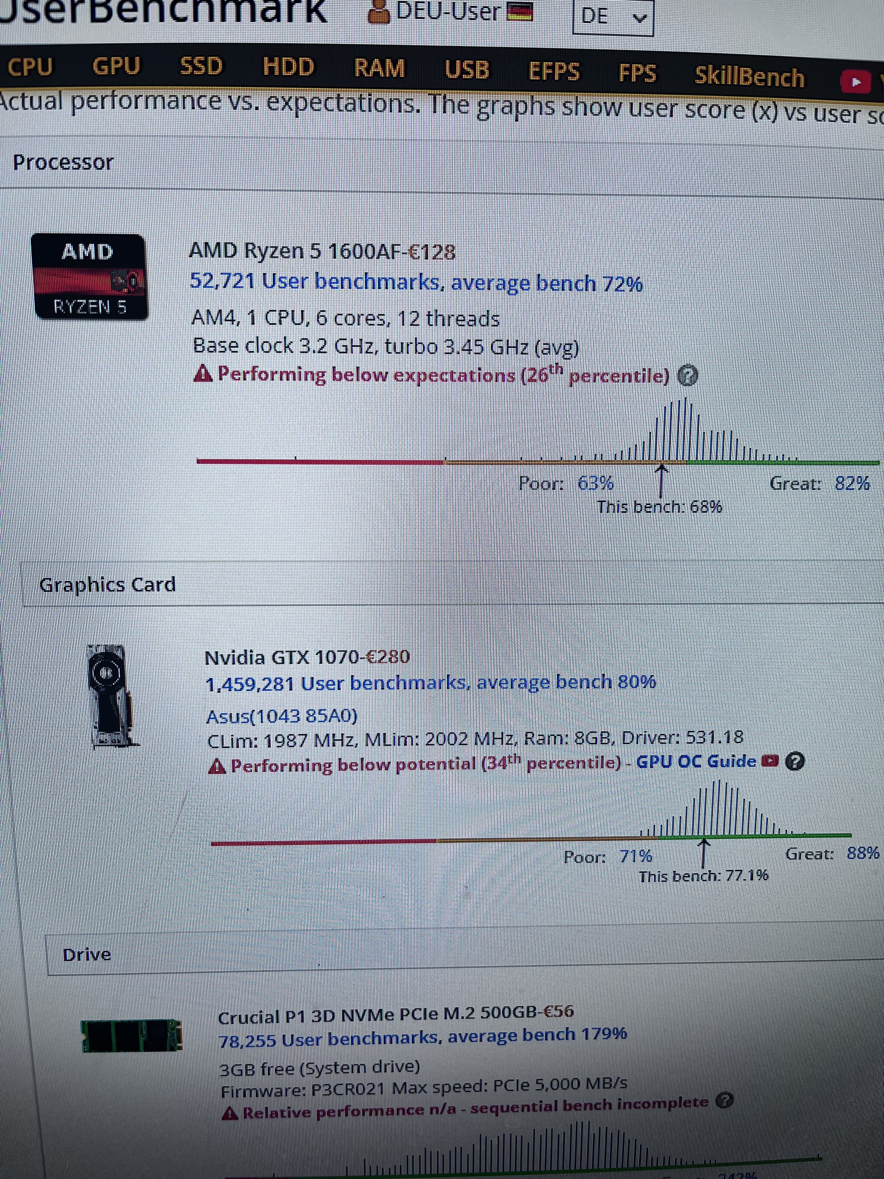

Hallo und zwar weiß ich nicht ob dies normal ist die cpu ist meistens immer auf 80/90% ausgelastet (beim zocken auf niedrigen einstellungen) jedoch ist die gpu meistens nur bei 20/30%sehr selten auch mal 50 ist das normal sollte das so 🤷außerdem interessiert es mich ob 1000 mhz normal für die 1070 gtx asus edition sind folgende komponente habe ich (bild) außerdem sieht man dort auch noch die ergebnisse vom Benchmark test

warum keine screenshots?
wenn die graka sich hart langweilt taktet sie runter, ist normal.
RAM läuft nur mir 2133. wenigstens dualchannel?
Wenn man in einem CPU Limit hängt, so wie du, dann ist das normal.
Ob das so soll musst du entscheiden.
Willst du mehr fps? Du brauchst ne neue CPU.
Du willst ne höhere GPU Auslastung? Stell die Grafikeinstellungen höher. Oder lass furmark im Hintergrund laufen.

mir würde es halt darum gehen das ich mehr fps habe
@pcanfängerg:
XMP laden. kann sein dass die kombination aus CPU und RAM das nicht hergibt.
was zockst denn so das den 1600F zu "80%/90%" auslastet und die 1070 maximal zur hälfte? bzw in welchen settings?
ach ja: auf dem systemlaufwerk (und grundsätzlich) sollten mehr als 3GB frei sein.

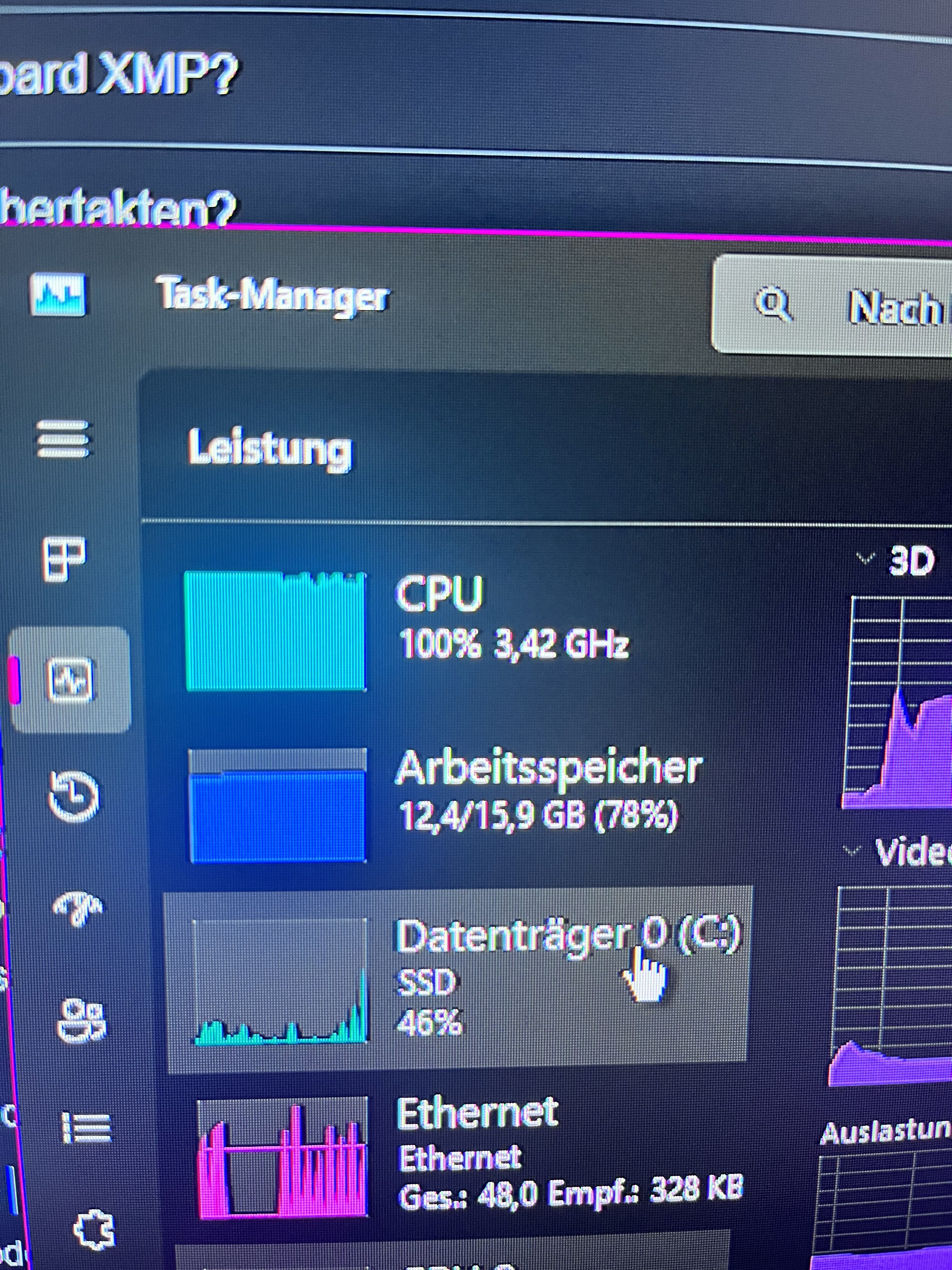

meistens valo und fortnite valo funktioniert auch gut aber bei fortnite und das schon im leistungsmodus bekomme ich 80/90 fps mehr nicht und die gpu lastet so gut wie nicht aus
Deathangel008 schrieb:
@pcanfängerg:

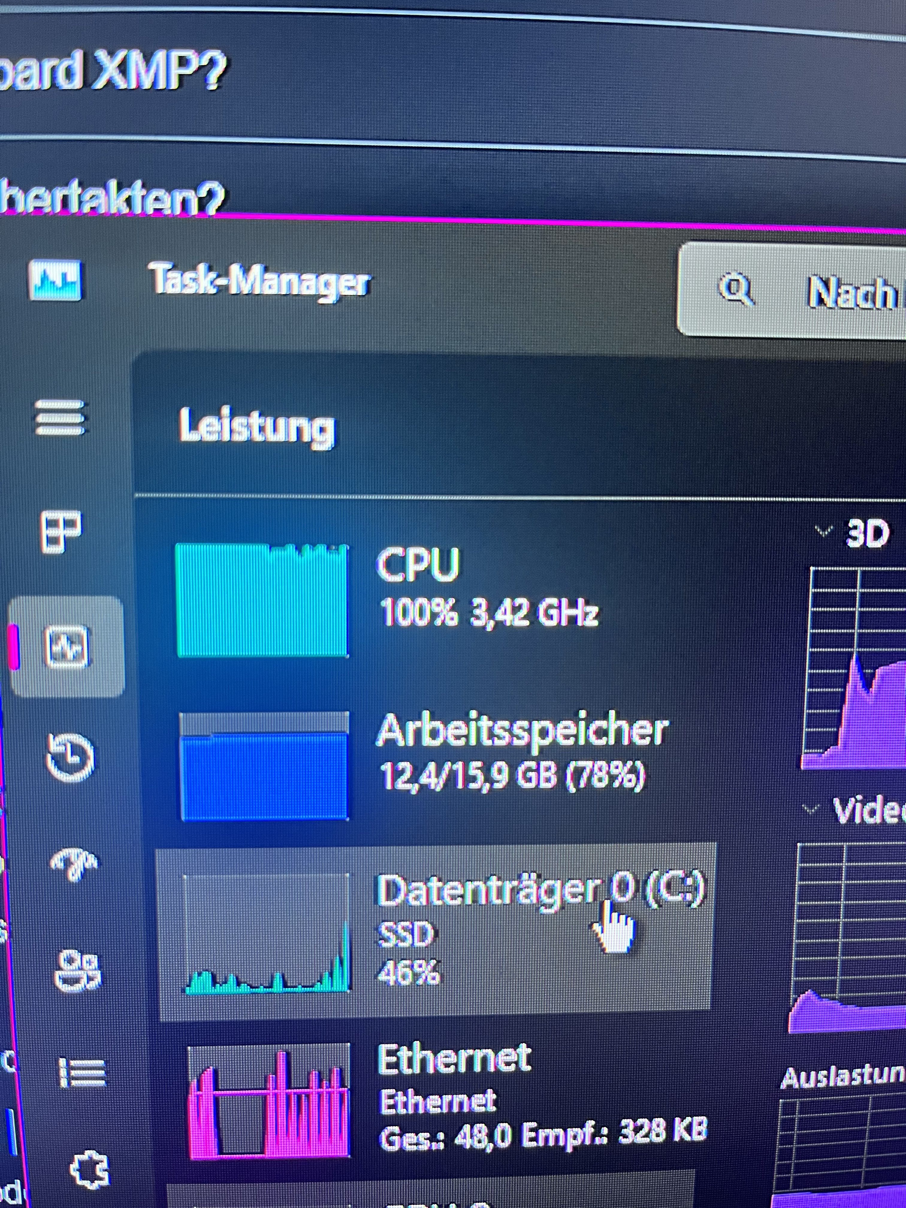

sieht halt so aus wenn ich im spiel bin
joa, cpu limit. ohne Zweifel.
Deine SSD ist als SSD fuers betriebssystem auch nicht die performanteste. Hast du noch eine SATA SSD da? ist vermutlich performanter
Reaktionen: SaschaHa und pcanfängerg
@pcanfängerg:
läuft da irgendwas im hintergrund oder kann Fortnite echt nen hexacore mit SMT voll auslasten?
mache doch bitte screenshots.
Reaktionen: Alexander2
3 GB frei auf der SSD und man wundert sich das ein System sch... Performt?
ohne jetzt windows performance anzeigen so tief zu kennen wie bei anderen betriebssystemen, aber eine fast volle QLC SSD kann halt schon so richtig ordentlich IOWAIT verursachen. Da warten dann prozesse immer was laenger auf Daten, als dies eigentlich wuenschenswert wäre. Das benchmarl ist nichtmal durchgelaufen.
Die CPU ist einfach langsam + RAM läuft zu langsam. Ein Ryzen 5 1600 reißt keine Bäume aus!
Indem du Dateien löschst? Oder den Ruhezustand deaktivierst, sofern er momentan aktiviert ist.
Download Ordner leeren ...
vielleicht,
das sind halt auch valide faktoren
