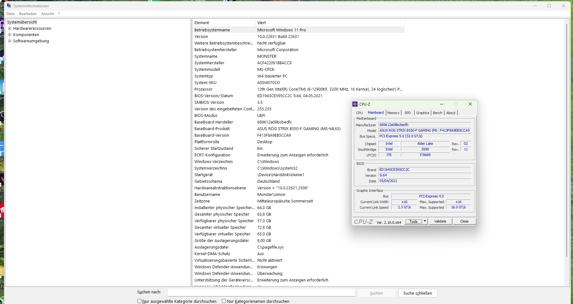

@Simon124 ggf. Mainboard im Arsch, kann so vieles sein, kannst auch mal versuchen nur mit 32GB Ram zu testen und schauen wie es dann aussieht, aber lass erstmal herausfinden was du da nun an Mainboard sowie Bios installiert hast

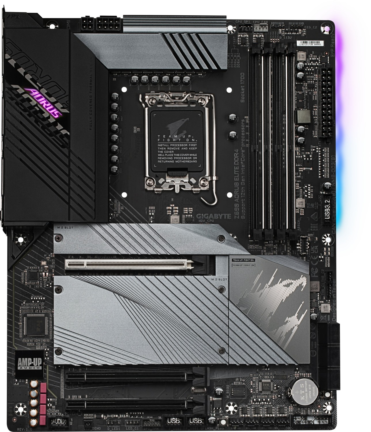

welches Mainboard hast du da jetzt genau verbaut ? ein Gigabyte Aorus Elite Z690 ?
@Simon124 lass bitte erstmal herausfinden welches Mainboard du da genau verbaut hast, sollte auch auf diesem irgendwo stehen mit Artikelbeschreibung etc. mach mal deine Kiste auf und schau bitte genau nach

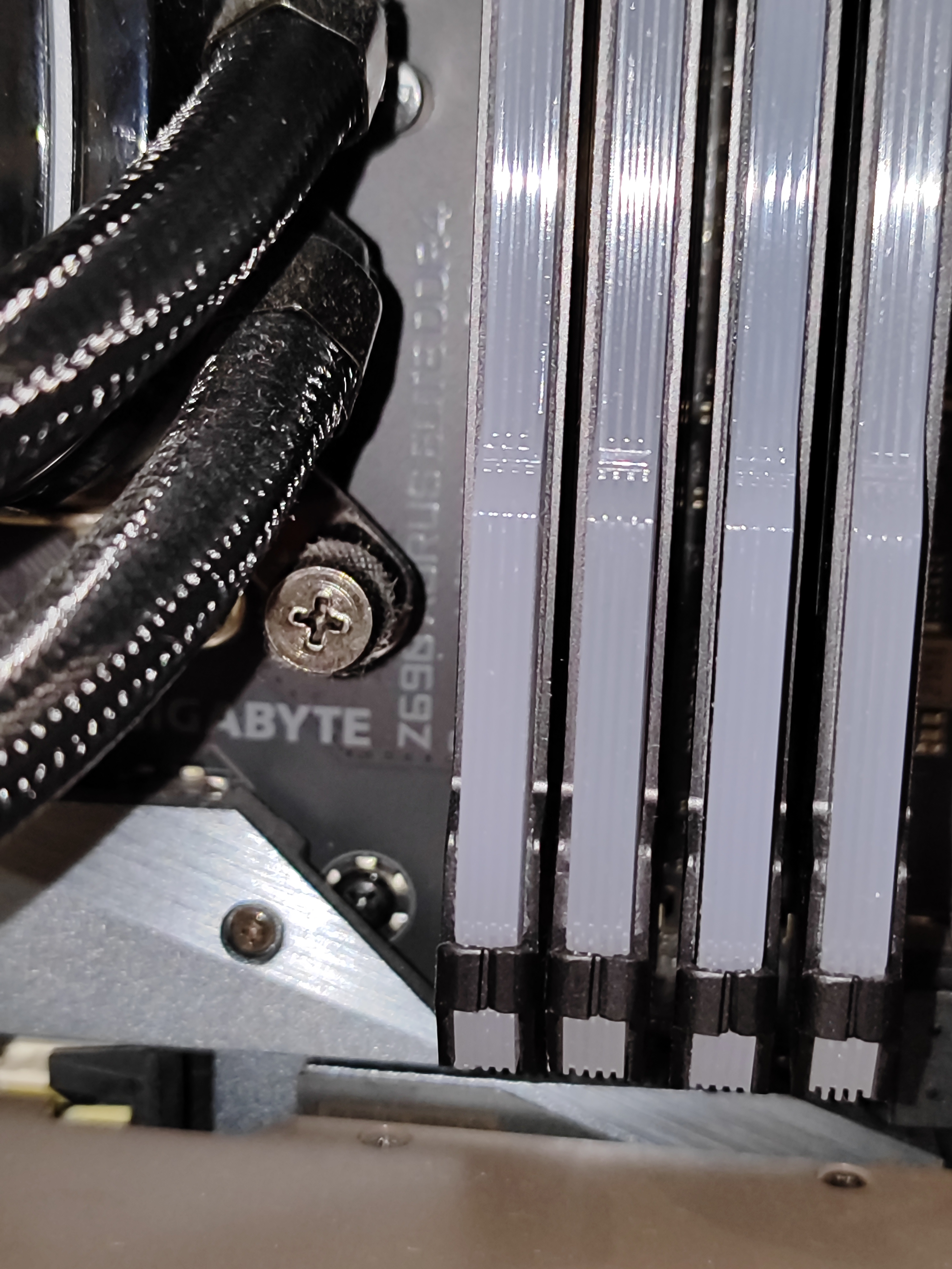

Hier ist ein Bild wo man das auch auf dem Mainboard sehen kann Gigabyte Z690. Ich bin eben für 30 Minuten weg ich hoffe das geht klar ( das mit der F27 Version habe ich bereits probiert)
@Simon124 es gibt viele Gigabyte Z690 Boards, sicher dass es auch ein Aorus Elite ist ?
https://geizhals.de/?fs=gigabyte+z690&hloc=de
weil wenn du das falsche Bios drauf hast, ist klar dass da was nicht stimmen kann

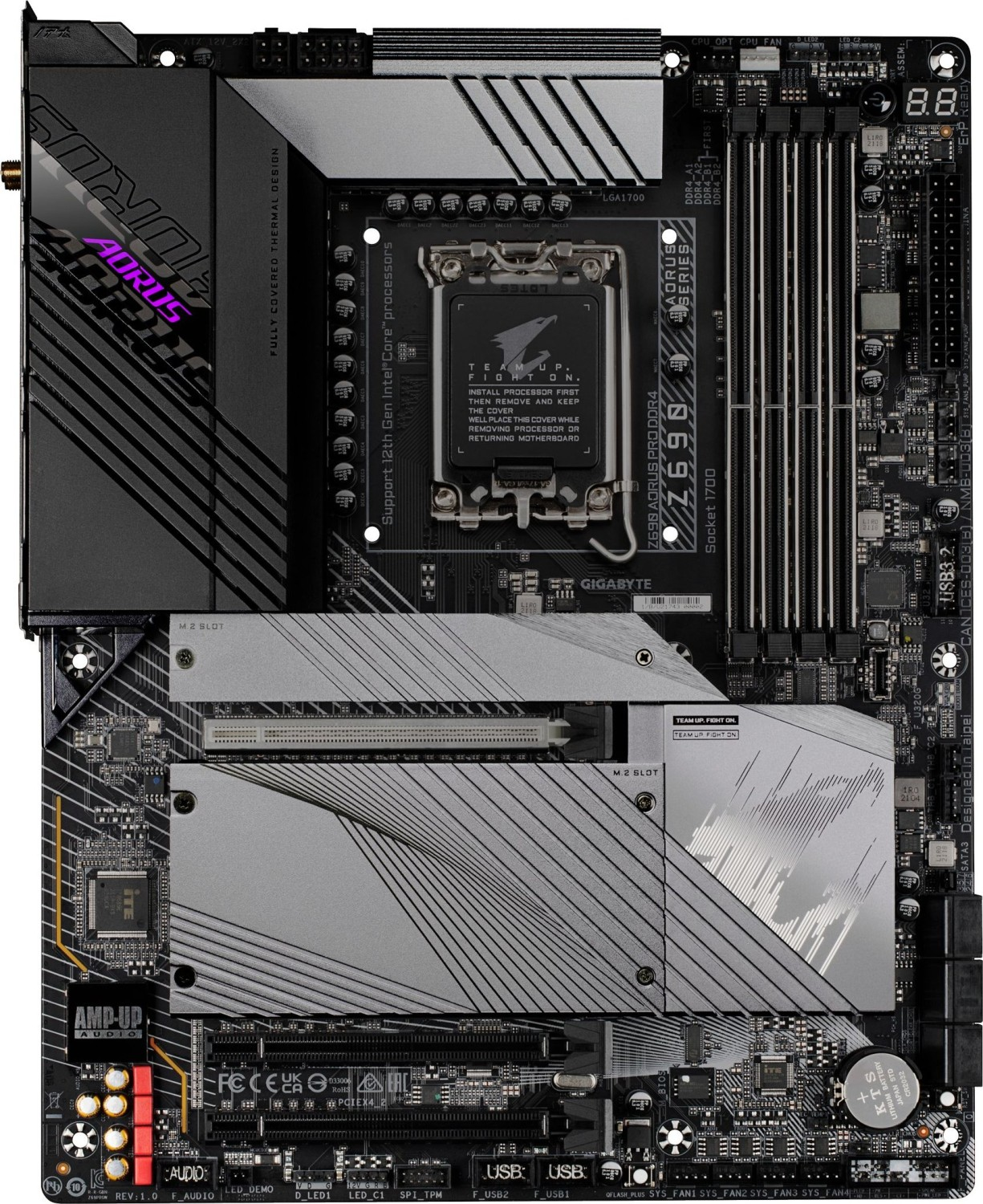

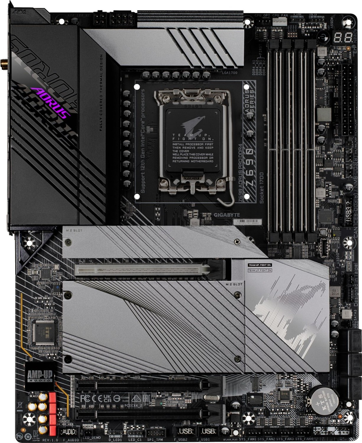

@Simon124 wobei man schon am passiven M2 Kühler auf deinem Screenshot erkennen kann dass es ein Aorus Elite ist, ja dann versuch einfach mal ne ältere Bios Version aus und flashe wie gesagt über's Bios per USB-Stick
@Simon124 wtf, wobei es auch ein Aorus Pro sein könnte, hast du WLan dabei ? dann isses sogar eine AX Version
https://www.gigabyte.com/Motherboard/All-Series?fid=2571
wie gesagt müsste ansich alles auf dem Board genaustens stehen
siehe auch hier am Beispiel des Aorus Pro rechts vom CPU Sockel:

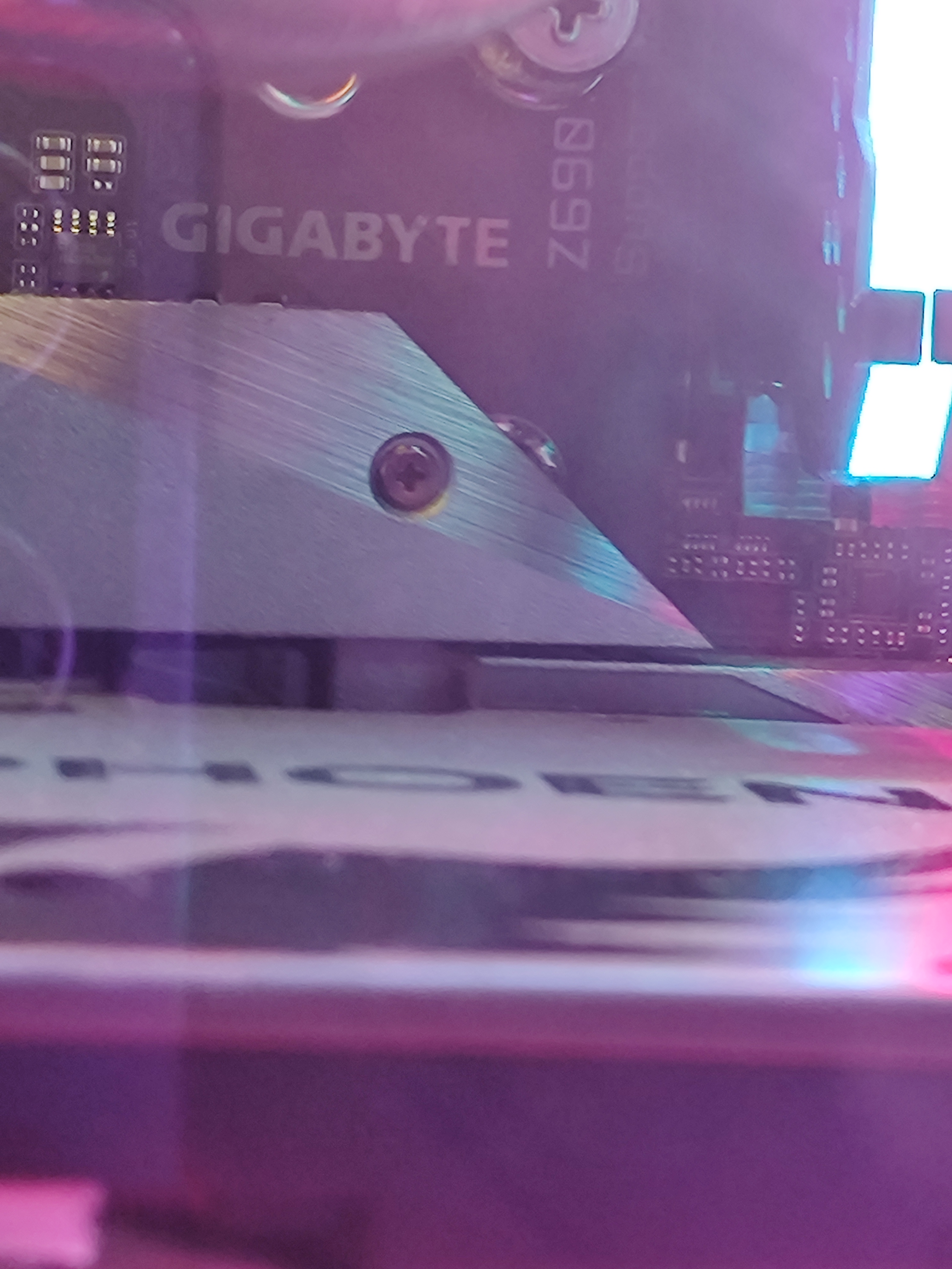

Man kann es nicht perfekt erkennen aber da steht nur Gigabyte Z690 Aorus Elite DDR4
oder wie beim Aorus Elite
schau bitte selbst genau nach oder mach am besten nen Screenshot wo ich lesen kann welches Board es ist, steht es auch drauf ? hast du Wlan Antennenanschlüsse dabei oder keine ?
@Simon124 ah ok hasde nachgereicht gehab, hatte ich nicht gesehen
Ich habe doch oben ein Bild geschickt hier nochmal und keine Ahnung ob das WLAN hat ich benutze LAN
Dann Flashe ich das BIOS jetzt erneut

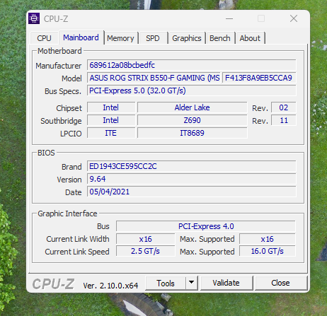

Wird leider immer noch falsch angezeigr
hier einmal ein screenshot schau mal bei dem reiter southbridge da steht z690
@Verak Drezzt was kann ich noch versuchen?
Reaktionen: Verak Drezzt
@Simon124 kein Plan was man da noch machen kann, Dual-Bios hat das Board wohl nicht, vielleicht weis einer hier noch Rat oder machst im Intel Mainboard Probleme Bereich nen Thread auf, ggf. weis da einer was man tun kann und verlinkst deinen Thread hier
