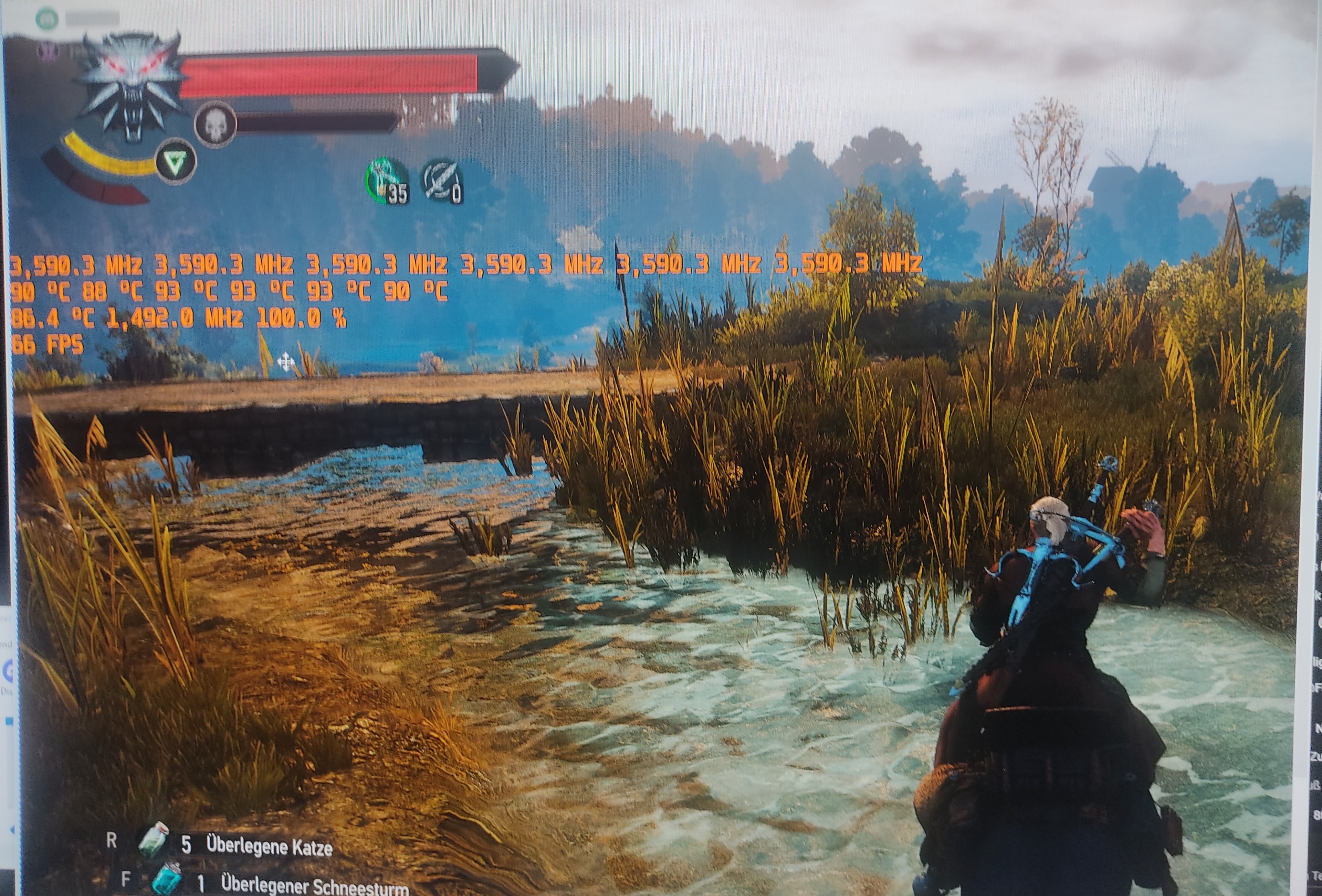

Gut, da Ihr der Meinung seid, dass es in Spielen nicht so sei, habe ich Witcher 3 angeschmissen. Hier sind die Temps, nach etwa 10 Minuten ist der Laptop eingefroren und ich musste ihn neustarten...
Sorry für die Bildquali, aufgrund des Absturzes, musste ich den Screenshot mit dem Handy abfotografieren :/
Leg uns mal nichts in den Mund bitte, wir haben uns auf den Quatsch mit dem Prime bezogen.
Ich hatte schon genug Gaming Laptops und es wird immer etwas limitieren entweder die Power oder die Temp.
Das Witcher 3 abschmiert ist nicht i.O. Limitieren ja aber nicht einfrieren.
Wer weis was jetzt schon alles vermurkst ist an der Kiste.
