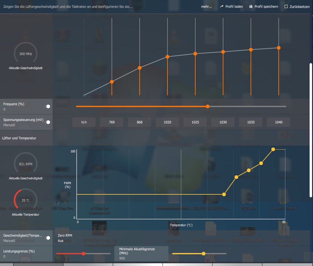

Ich hab eine RX 580 von Gigabyte und meine wird maximal 75 grad Heiß und im Hochsommer hat sie nicht mal 80 Grad erreicht. 5e6be16348.jpg
Das sind meine Einstellungen. Undervolting und Lüfterkurve angepasst. Dafür kein Zero-Fan mehr. Obwohl es mit einem Trick sich aktivieren lässt. Was ich aber noch nicht herausgefunden habe wie er 100% Funktioniert.

Teste dein Undervolting nicht mit Furmark, dies heitzt trotz UV auch noch mit 100%. Ist zumindest bei mir so, kein Spiel schafft es mit UV über 80% und Furmark schafft trotzdem 100% PT.

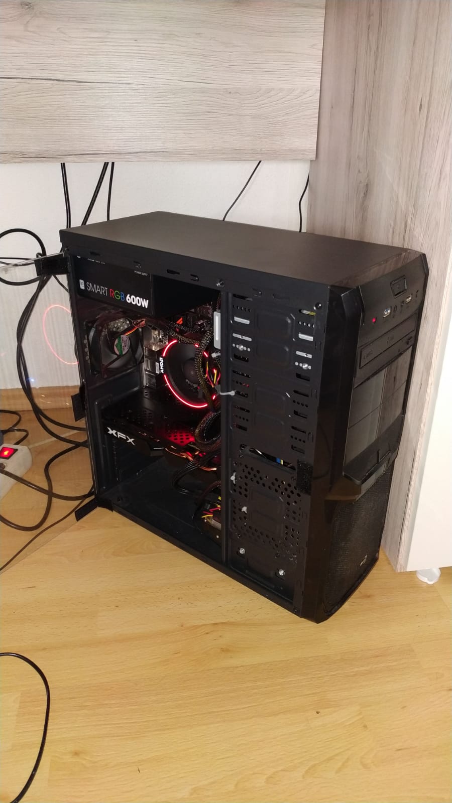

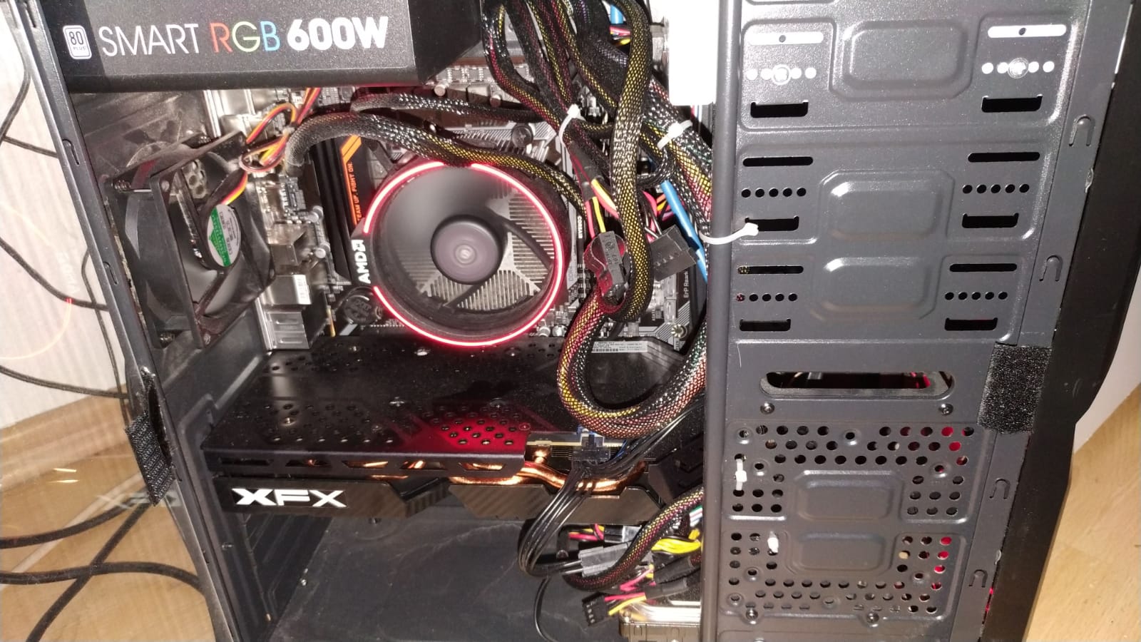

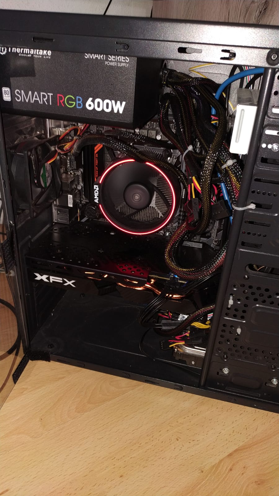

Hilf uns mal das ganzheitlicher zu betrachten und ziehe mal dein Hemd aus, Patient, sagte der Doctore.
Bitte poste mal ein Foto von dem Rechnerinneren, so das man die Gehäusewand grade so noch mit drauf hat.
Was für Gehäuselüfter hast du am Start und wo sitzen die?

Vorne ein kühler & und hinten auch. 2 sind im Rechner verbaut.
