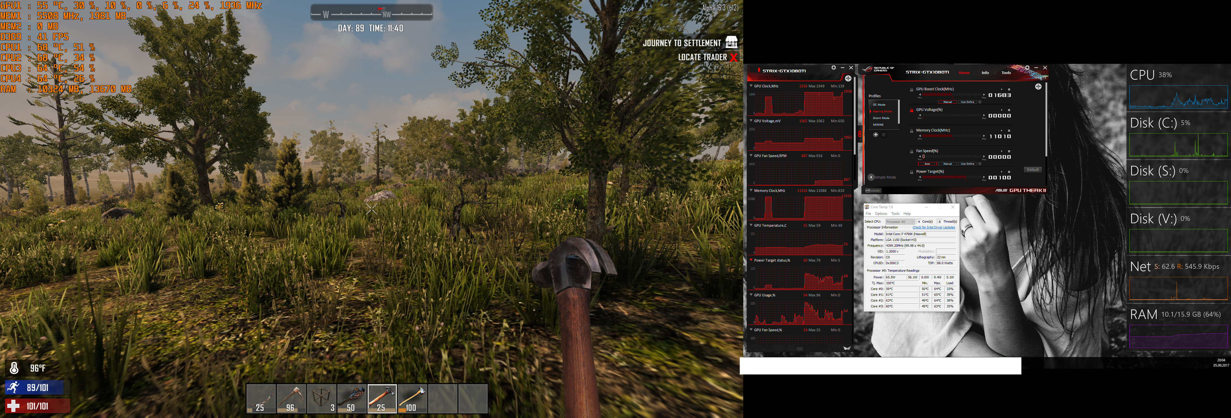

Hab es mal konkret mit 7 Days ausgetestet. Die Grafikeinstellung sind nicht einmal ganz nach oben gedreht aber ich habe teilweise nur um die 40 Frames bei 1440p :freak:
GPU1 Daten in diesem Screen sind
Temperatur: 55°C
Auslastung: 30%
FB Nutzung: 10%
VID Nutzung: 0%
BUS Nutzung: 6%
Lüftergeschwindigkeit: 24%
Prozessortakt: 1936MHz
Was limitiert da? CPU Cores zeigen ja nur zwischen 26% und 51% an...?

Weil man zu 98% sagen kann das wenn die GPU nicht ausgelastet wird, ein CPU Limit vorliegt oder nen FPS Limiter im Spiel ist ala VSync oder FPS Limit des Spiels.
Die Zeiten wenn eine CPU nur limitiert wenn sie auf 100% ist, sind seit dem Ende der singlecore CPUs vorbei.
Gerade Spiele haben Probleme mehrere Kerne oder gar HT/SMT auszulasten. Dann limitiert die CPU obwohl sie nicht richtig ausgelastet ist.
Helfen tut dann nur mehr CPU Takt.....manchmal mehr Ram Takt......oder am besten Spieleupdates;)

Oder bestimmte Optionen ausschalten. Die meisten Grafikeinstellungen gehen nur auf die GPU und den VRam Verbrauch, aber manche belasten auch die CPU stärker.
In Spielen die hohe FPS aber immer wieder Ruckler wegen CPU limits haben, kann eine limitierung der FPS helfen(bei 42FPS sicherlich nicht das Problem).
Was sagen denn andere Spieler? Die CPU ist ja nicht schlecht...wenn das Spiel schlecht auf Multicore CPUs optimiert ist, werden da eine Reihe Leute schlechte FPS haben.

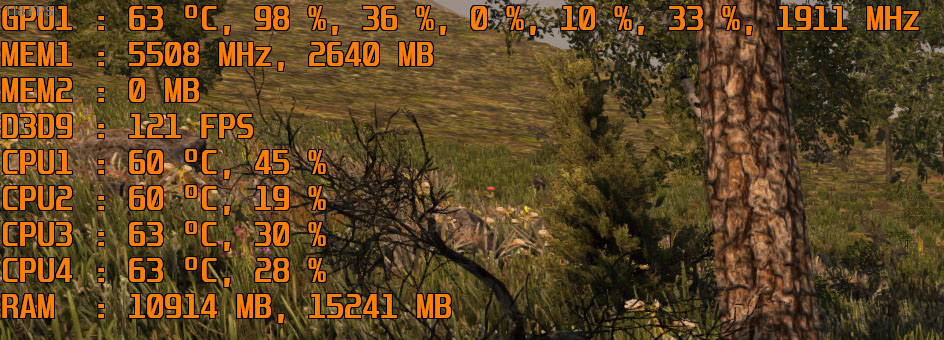

7 dtd ist ein CPU / Engine limitierendes Game, da ist alles gefühlt am idlen....
Bei meinem System habe ich meist nur um die 60-80 fps, bei geringer Auslastung, System siehe Signatur.
Wie sind denn deine Ingame Settings bei 7dtd?

VSync hat zwar die Sitution verbessert aber gestern sind mir leider doch noch erhebliche Framedrops aufgefallen. Grafikeinstellungen sind fast alle auf Max.
Ich denke ihr habt recht und die CPU limitiert.
Ich denke auch dass 7DTD einfach sehr mies optimiert ist und die CPU und GPU Auslastung gleichen einer Random-Funktion. Teilweise idlet die CPU vor sich hin, dann langweilt sich auf die GPU (Ergebnis: wenig Frames). An anderen Stellen hat ein CPU Kern fast 90% und dann kommt auch die GPU in Fahrt (Ergebnis: +120 Frames).
