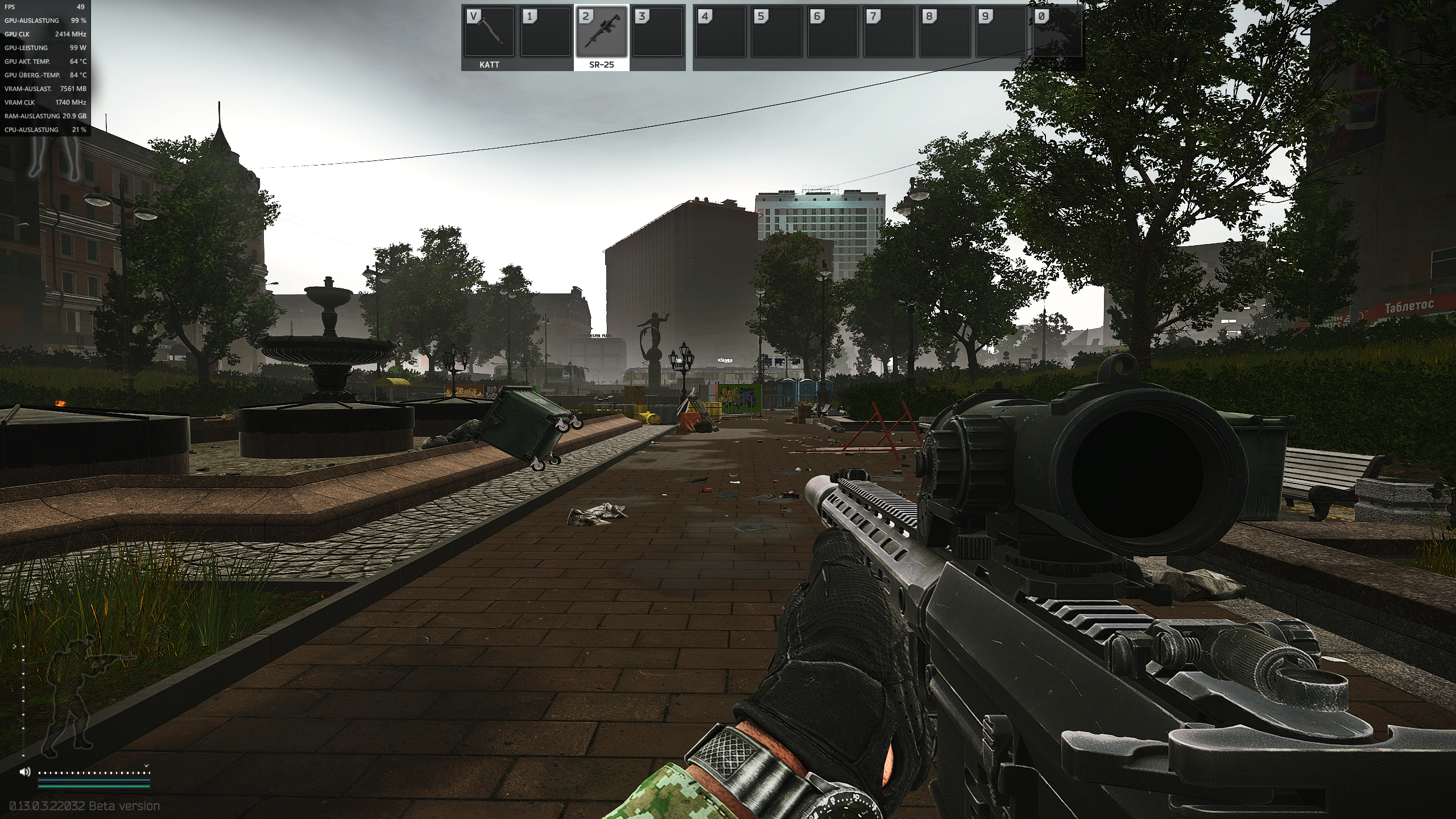

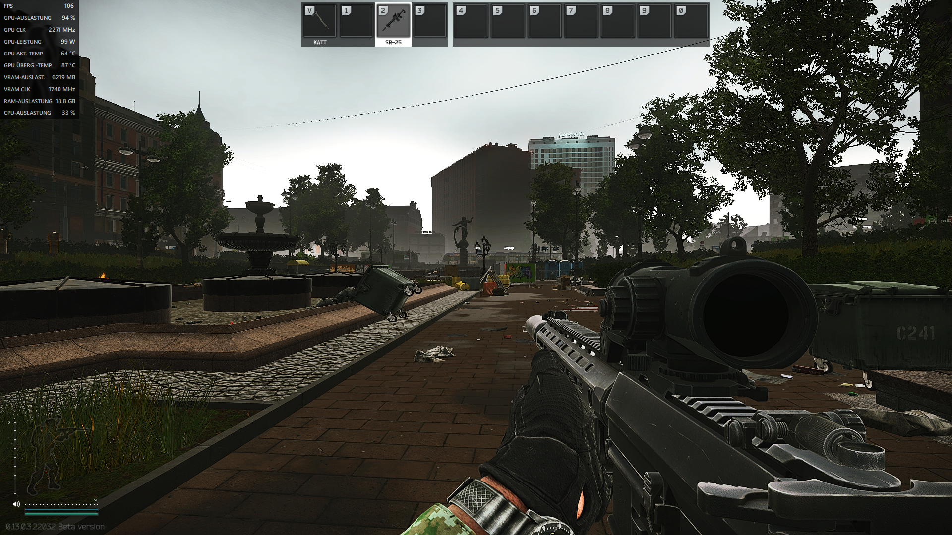

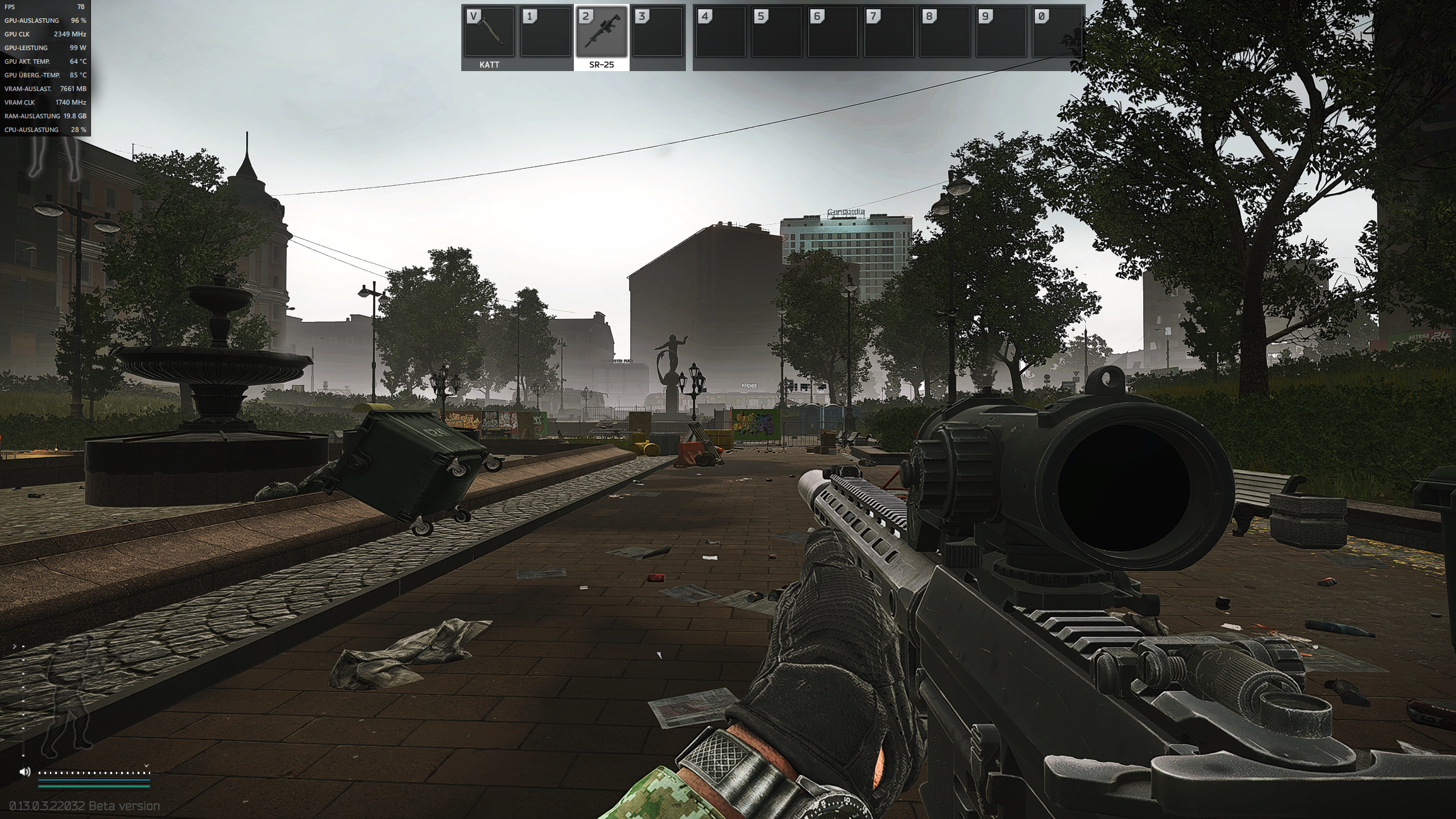

Also ich habe jetzt mal die verschiedenen Auflösungen und Einstellungen getestet und 1080p ohne FSR läuft um längen besser als 1440p (Egal ob mit oder ohne FSR). Was ich aber auch dazu sagen muss ist, dass die Werte irgendwie rumspacken und ich nun nicht weiß ob das am Spiel oder am PC liegt. Bei der nativen 1440p Auflösung ohne FSR hatte ich anfangs erst zwischen 25 - 35 FPS, als ich dann vom Desktop kam, waren es plötzlich wie auf dem Bild zu sehen immerhin 49, keine Ahnung wieso und weshalb aber ist so. Das gleiche bei der Nativen Auflösung mit FSR an (Quality) anfangs waren es um die 40-50 FPS, nachdem ich vom Desktop kam dann plötzlich 78...
Hmm, seltsam. Im CPU Limit bist du schonmal nicht, das ist gut.
Was mir auffällt ist, dass dein VRAM fast voll ist. Über 7,5 GB deutet darauf hin, dass bereits in den RAM ausgelagert werden könnte und dann die Performance auch einbricht.
In FullHD steht der VRAM bei 6 GB und die FPS sind höher.
Das ließe sich damit erklären, dass mit FSR die Texturen in höherer Auflösung für 1440p Darstellung geladen werden. Das kostet eigentlich keine performance, sondern eben nur speicherbelegung, aber wenn der voll ist bricht halt die performance trotzdem ein.
Du könntest mal versuchen, die Texturdetails etwas herunterzusetzen, so dass die VRAM Auslastung immer unter 7 GB bleibt. Vielleicht ist das schon die Lösung.
Oder du stellst die Texturen mal um auf Nummer Sicher zu gehen auf Low, einfach nur um zu testen, obs daran liegt.
