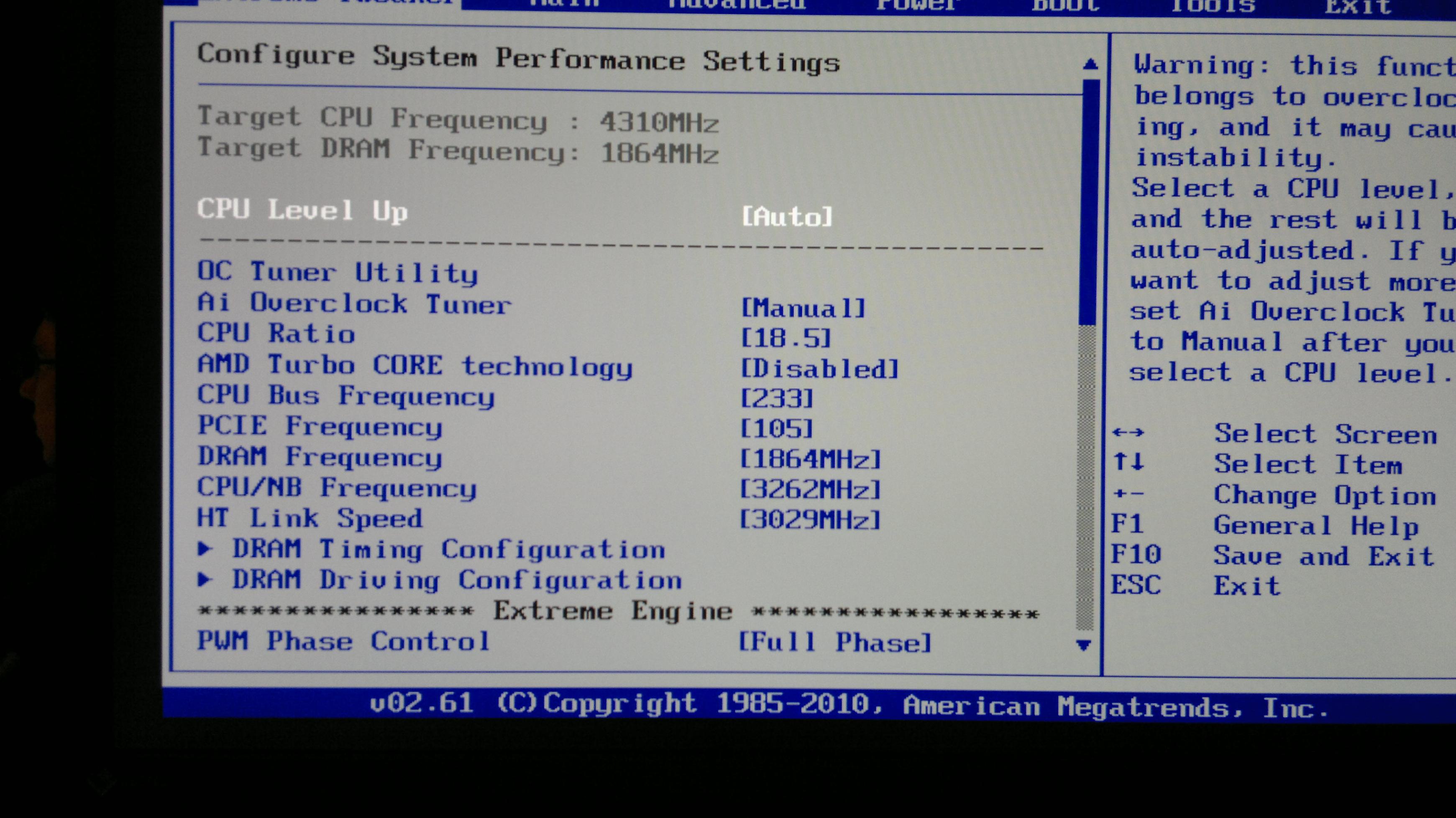

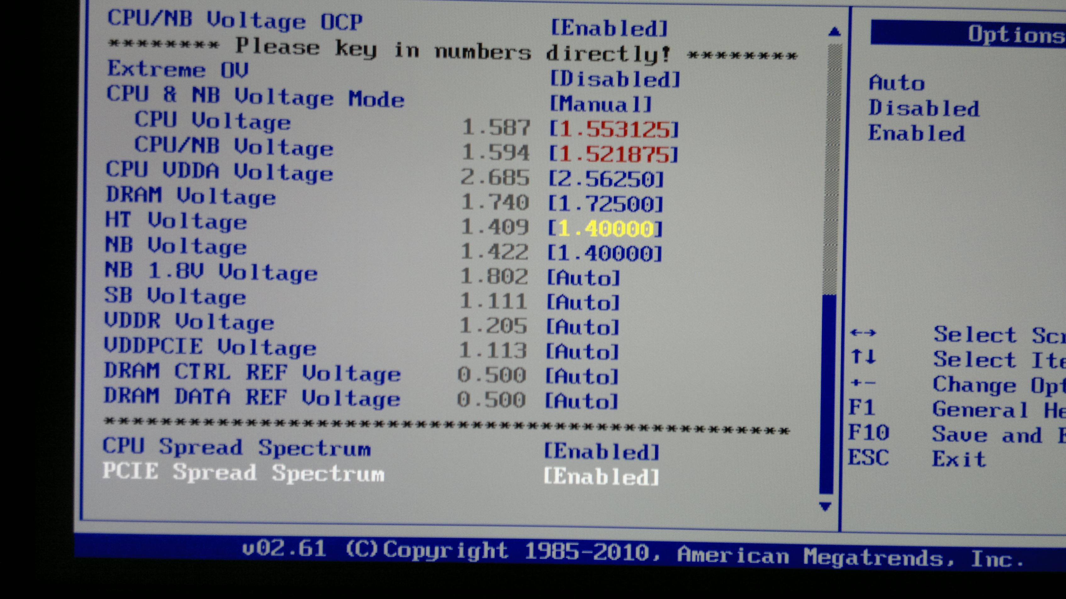

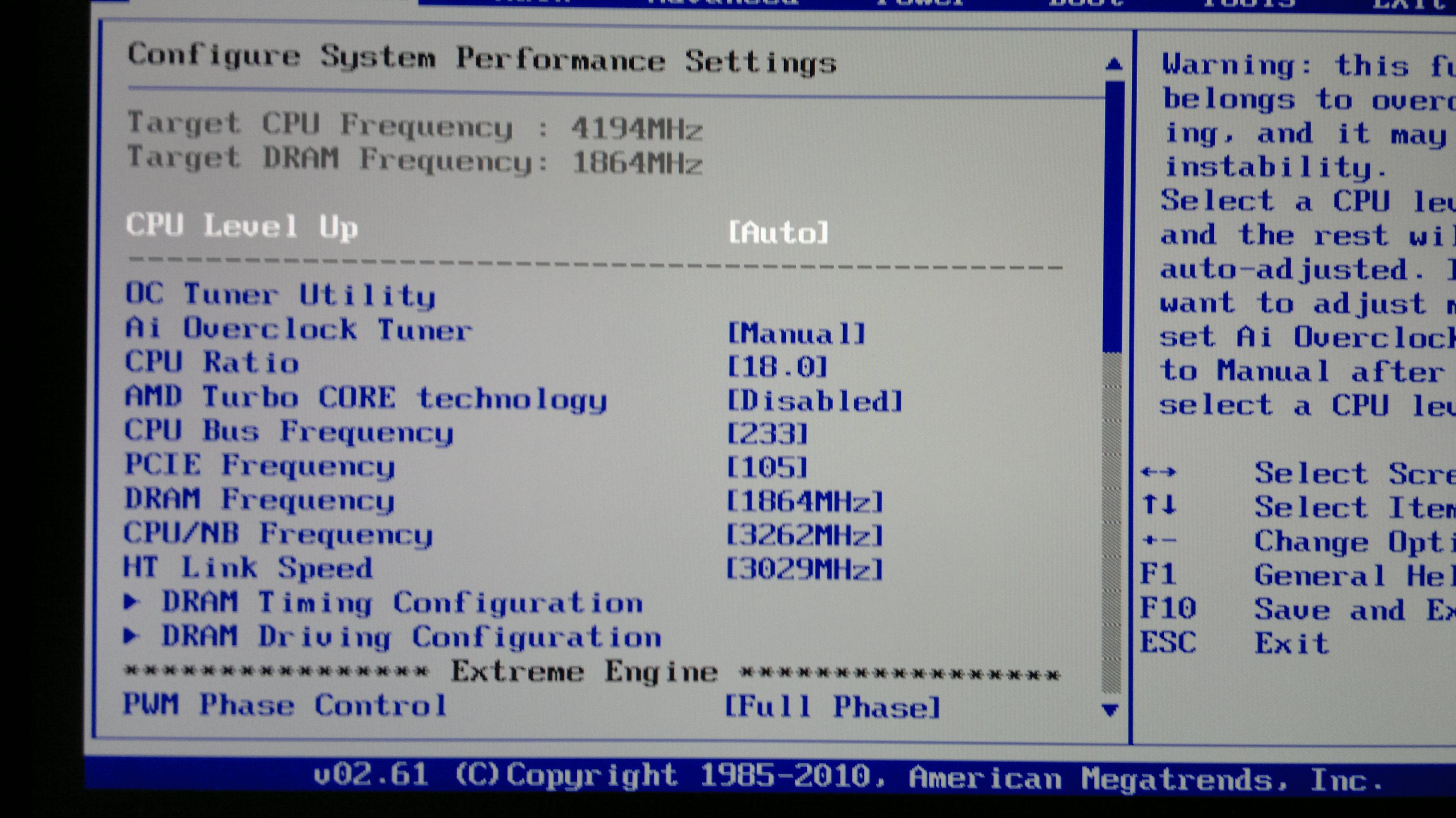

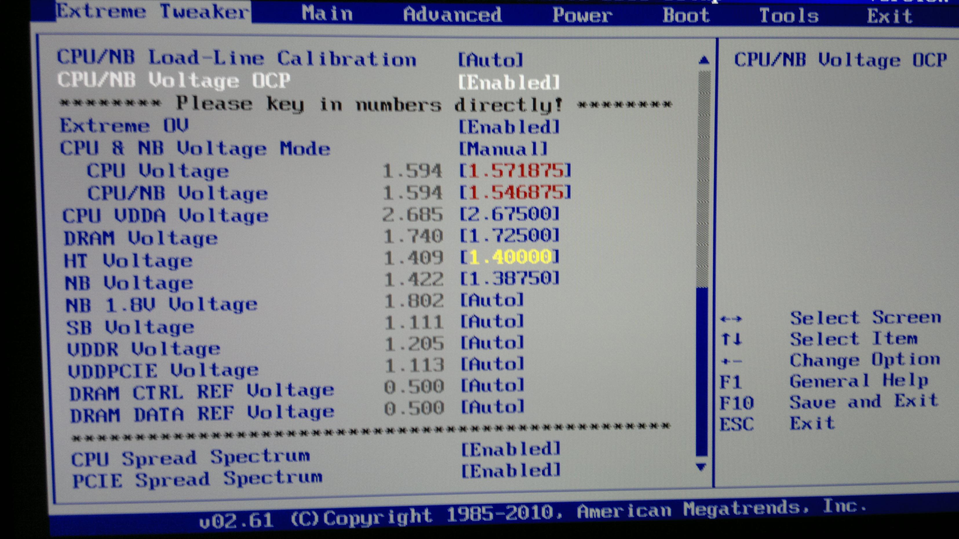

Hallo zusammen
Ich habe grade diesen Forum gefunden, weil ich auf der suche wahr ob jemand sich schon an 4,4 ghz herangetraut hat.
Ja jedenfalls hatte ich anfangs ach das gleiche Problem das ich mit FSB über takten musste weil ich 1866 ram habe.
Jedenfalls habe ich es geschaft auf 4,2 ghz ,1864 ram zu takten.
Ja jetzt habe ich auf 4,3 GHZ,1864 ram laufen.
