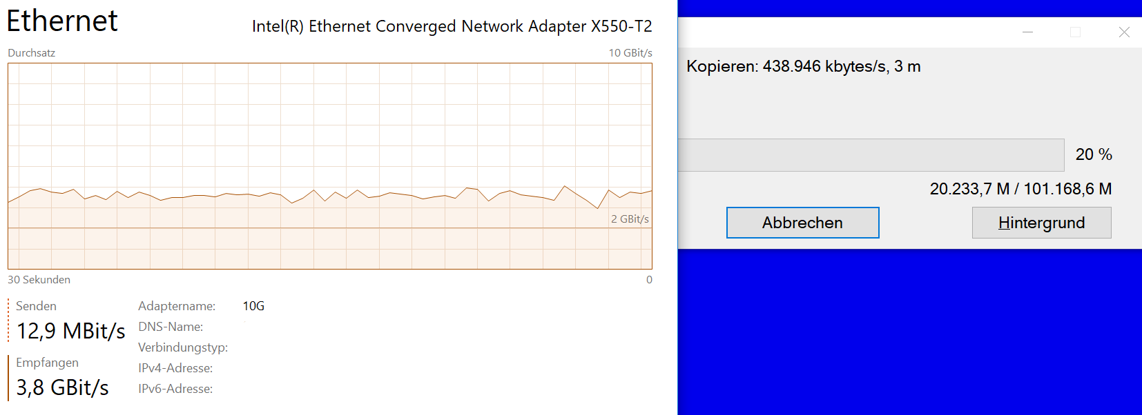

0x7c9aa894 schrieb:
Deine 4 Ironwolf sollten als 2x2 schon über 400MB/s Peak schaffen.
Kann ich grob so bestätigen. von Raid6 4xHDD, im Lesebetrieb.
Wäre SSD nicht noch so verhältnismäßig teuer (zumindest die großen) würde ich vermutlich nur die reinstopfen!
