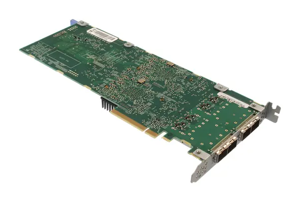

ich plane aktuell mein Netzwerk auf 10G aufzurüsten. Ich benötige einen 4x 10G Port Switch, der preisgünstige von Mikrotik (CRS305-1G-4S+IN) ist leider nirgends auf Lager bzw. nur jenseits der 200€ Grenze anzutreffen.
Den Switch den ich suche bräuchte eigentlich keine große Switching Capacity, da meistens nur 2 Clients miteinander kommunizieren würden.
Nun hatte ich mir überlegt evtl. einen eigenen Switch via OPNSense auf einem Proxmox Server aufzusetzen, da ich im Netz eine relativ günstige 4 Port SFP+ NIC gefunden habe. Ließe sich sowas mit der genannten NIC umsetzen? Voraussetung wären natürlich die passenden SFP+ Modulen. Leider habe ich zu der Karte nicht viele Infos bezüglich Kompatibilität gefunden, daher wäre eure Einschätzung ganz hilfreich.

Da wird sicherlich ein gewöhnlicher Ethernet-Chip drauf sein, wenn die Karte nicht von Netapp zerbastelt wurde stehen die Chancen gut das man die unter Linux hoch bekommt.
Für den Preis wäre das einen Test wert. Und dann konfiguriert man eine Bridge auf die Ports.
Berichte uns hier.
Das wäre das geringste Problem, die Karte dürfte schon rein mechanisch nicht passen.
Die Firmware ist der Knackpunkt...
Wenn man das leicht hinbekommen könnte, dann würdens die Verkäufer vermutlich dazuschreiben und den Preis höher ansetzen...
Ich hab jedenfalls mal unwissend eine Dual-SFTP+ von HP alt gekauft und es nicht hinbekommen...
Reaktionen: user324543
Update: Ich habe mich nun für 2x Zyxel XGS1010-12 entschieden, da ich nochmal meinen Usecase durchdacht habe und mir eine "out-of-the-box" Lösung ansprechender vorkam. Die 2.5G Ports können meinen Bedarf auch gut abdecken, daher passt das so.
Bei der 4 Port SFP+ NIC hat sich übrigens herausgestellt, dass diese Karte ausschließlich für den Einbau in ein Storage NetApp FAS 6280 gedacht sind und es demnach keine OS Treiber dafür gibt. Schade, geht dann eben retour.
