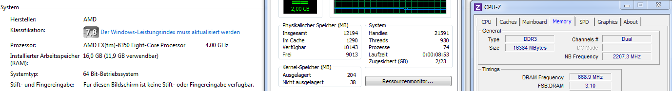

Ich verzweifel echt gerade an meinem Rechner. Habe 16 GB RAM verbaut, also 2 von diesen Kits: http://geizhals.at/de/677699
Das Ganze läuft auf folgendem Board http://geizhals.at/de/818969 in Verbindung mit einem AMD FX-8350.
Nun zeigt mir Windows unter "System" manchmal die vollen 16GB RAM an, und manchmal, quasi völlig willkürlich wird zwar angezeigt, dass 16GB verbaut sind, aber es können nur 11,9 GB verwendet werden.
Habe schon mit den BIOS Einstellungen ein wenig gespielt, unter anderem habe ich die Command Rate auf 2T gestellt, die Timings von Auto auf einen Festwert und ich habe dem RAM 1,55V statt 1,5V Spannung gegeben. Führte alles zu keiner Verbesserung.
CPUZ zeigt jedoch immer die vollen 16GB.
Ich denke, dass das ein Windowsproblem ist. Könnt ihr mir da weiterhelfen?
Sorry, hab ich ganz vergessen.
Windows 7 Pro 64Bit.
Hab auchnoch eine 256GB Samsung SSD neben einer 1TB Samsung HDD verbaut und benutze eine AMD HD 7970.

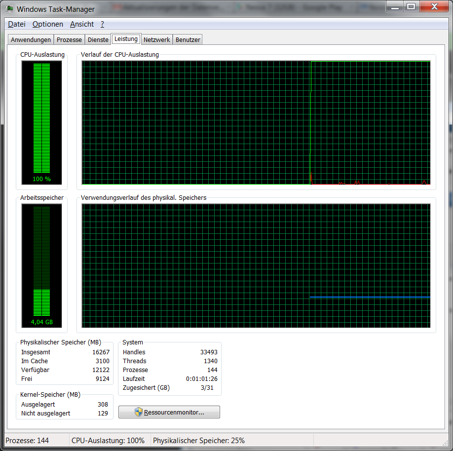

Du meinst nicht wirklich die "Vefügbar" aus'm Windows Taskmanager?
Hast Du auch gesehen, das da "CACHE" verwendet wird?
Mach Dir um den Wert keinen Kopf. Das ist nur der "LEERE" Arbeitsspeicher, NUTZEN kannst Du ihn voll!

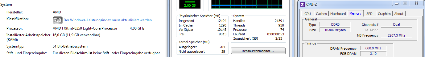

Also, so wie in dem Anhang schaut das momentan bei mir aus.
Man sieht dadrauf auch, dass CPU-Z die 16GB anzeigt - aber Windows kann, warum auch immer, nur 11,9 verwenden.
