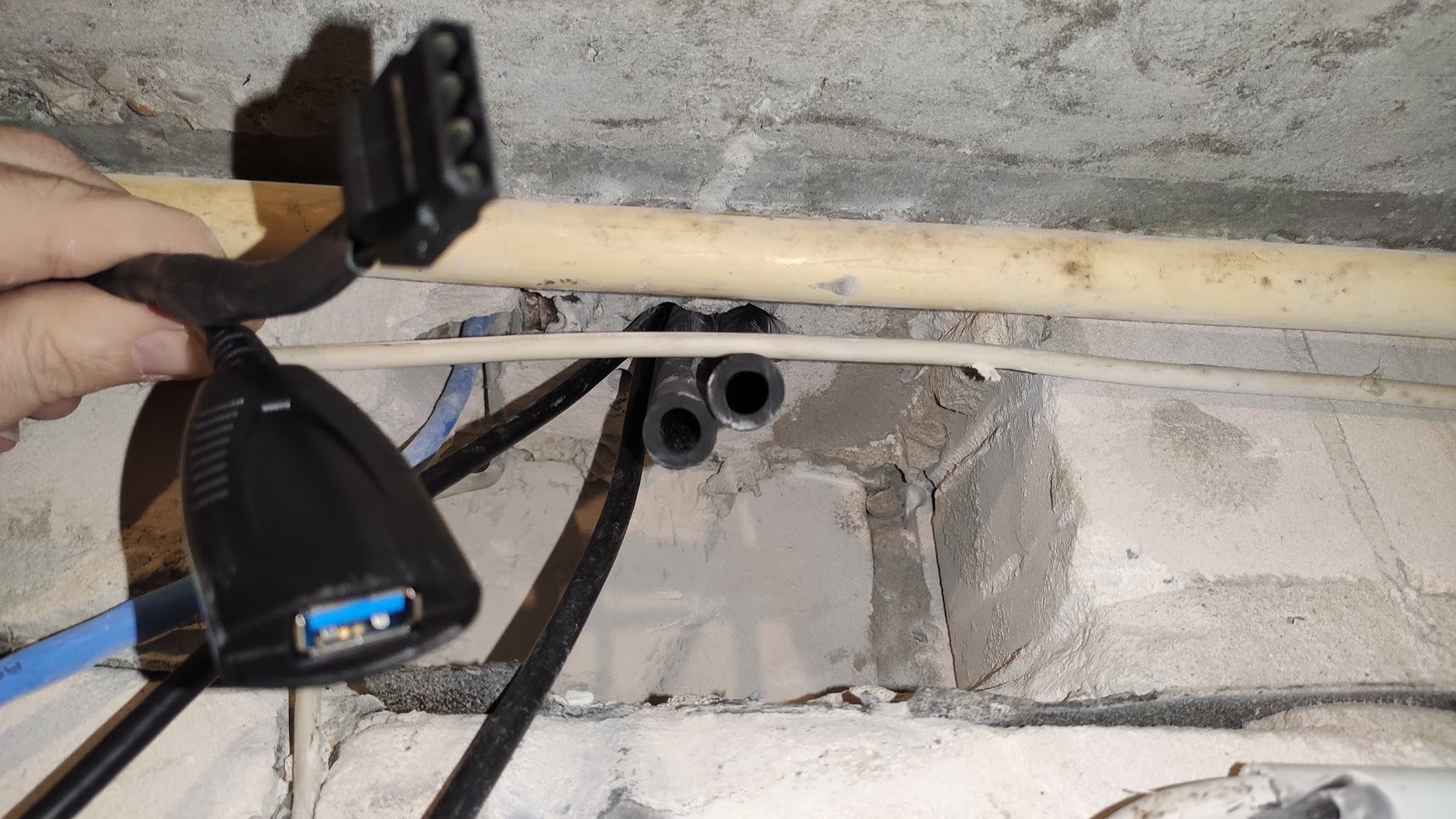

Hast du die Schläuche durch die Wand in eine Hülle gesteckt? Wir es bei Wasserleitung im Mauerbereich üblich ist?

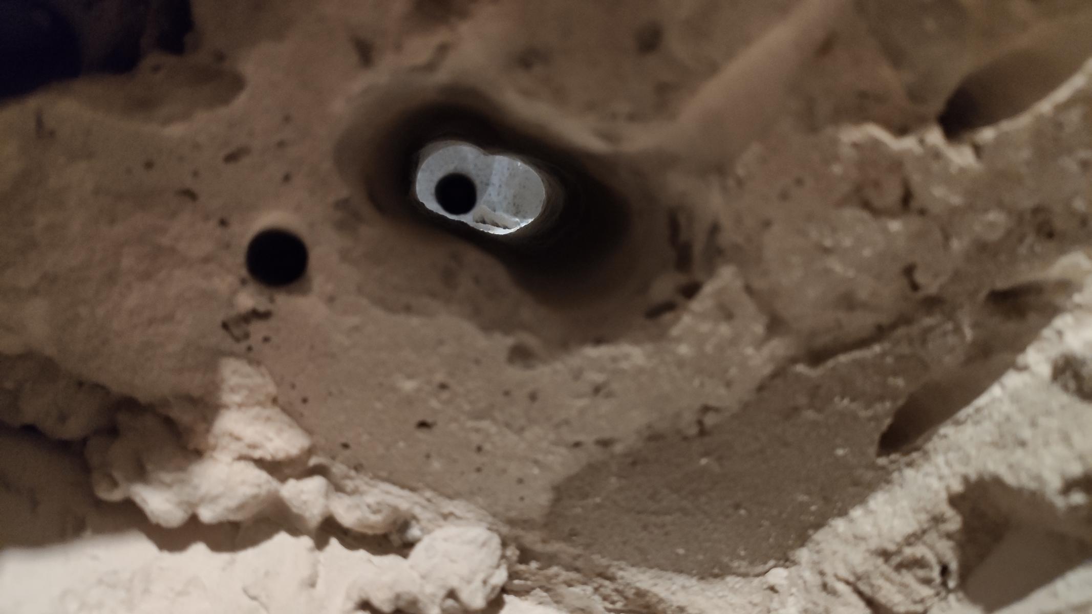

Der Durchgang vom Keller ins Büro direkt darüber ist nur sehr kurz und die 16/10 Schläuche machen einen robusten Eindruck.

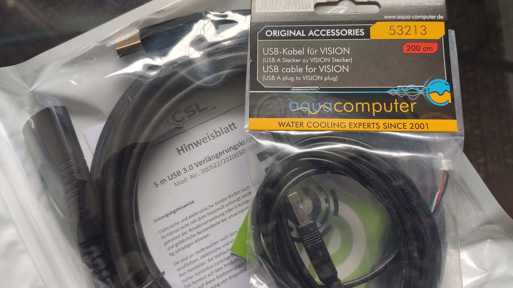

Wie steuerst du die Lüfter und die Pumpe? Ich habe seit längerer Zeit exakt das gleiche Projekt geplant, aber bisher nicht umgesetzt:
Kellerwakü.
Da war die Frage, wie ich die Pumpe, die im Keller sein soll, steuere. Geplant ist es, ich weiss auch wie, vielleicht hast du eine bessere Lösung.

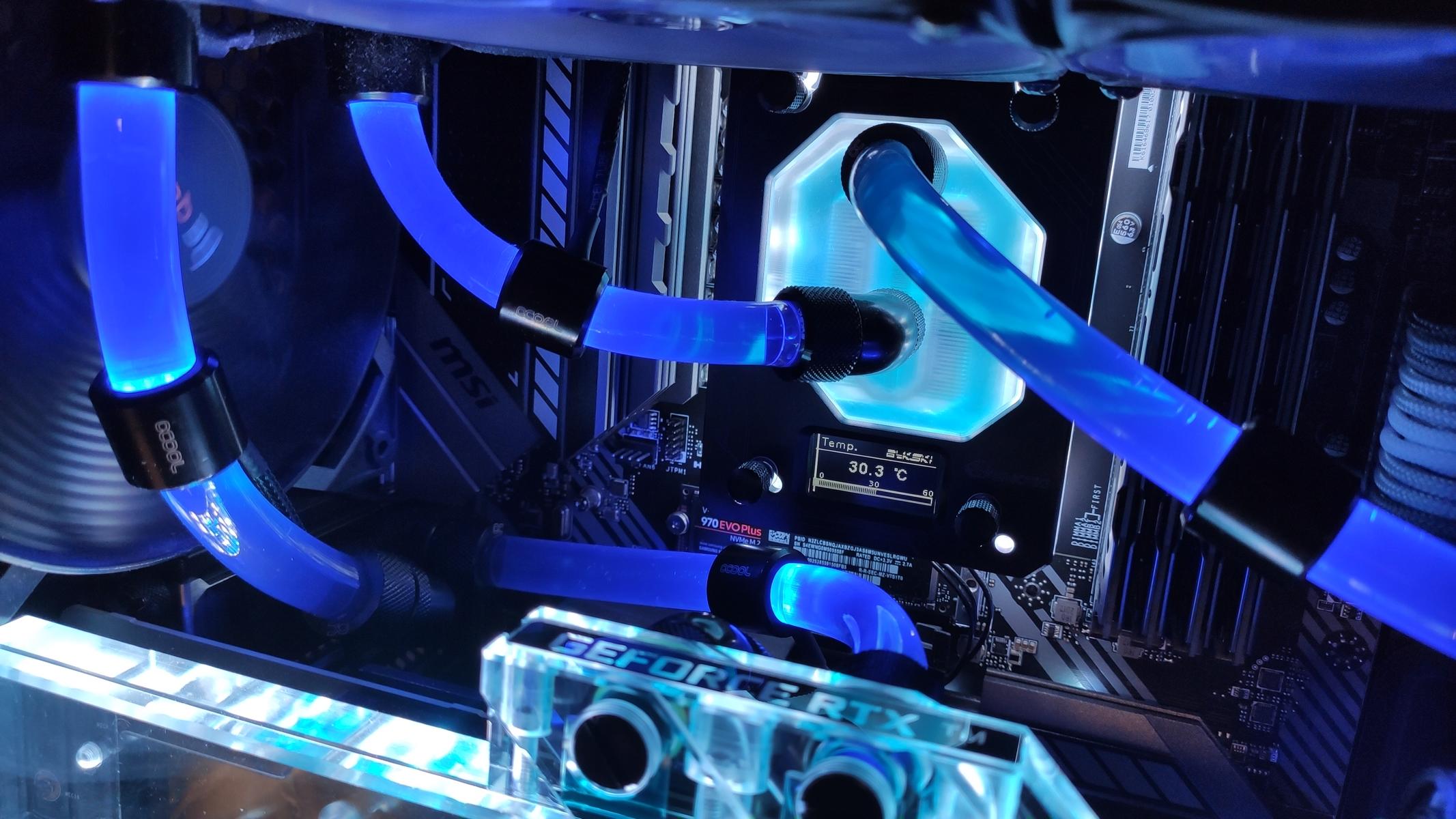

Unter last wird die GPU Temperatur natürlich höher. Je nach Benchmark liegt das Delta zum vom Chip zum Wasser bei 10-15°C.
Heißt also übersetzt, das der Chip laut Hwinfo 40°C anzeigt, während das Wasser IM PC gemessen bei 25-30°C liegt? Als Beispiel.
Hast du im Keller auch einen Fühler für die Wassertemperatur?
Ja, nur wird das Wasser nicht so warm. Volle Energie mit 430 Watt Powerlimit auf der 3080 und knapp 2,2 Ghz sind das ca. 35°C am Chip. https://www.3dmark.com/3dm/58727176
Kellerwakü.

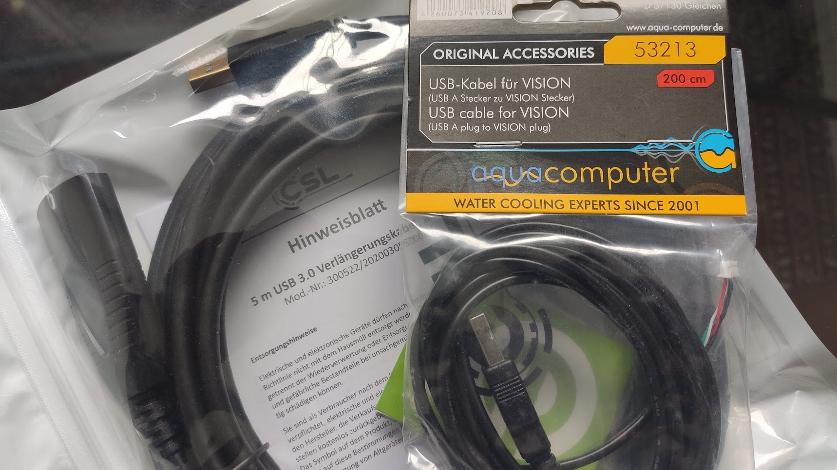

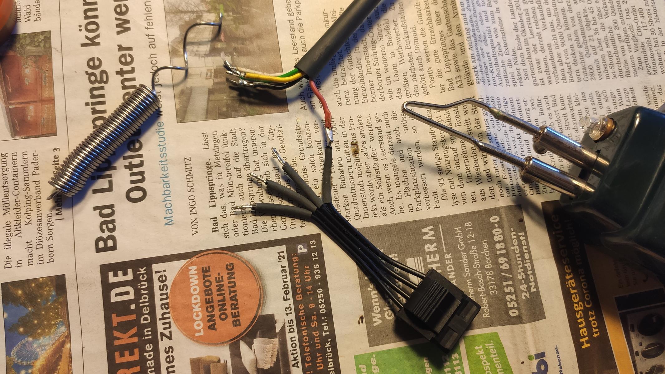

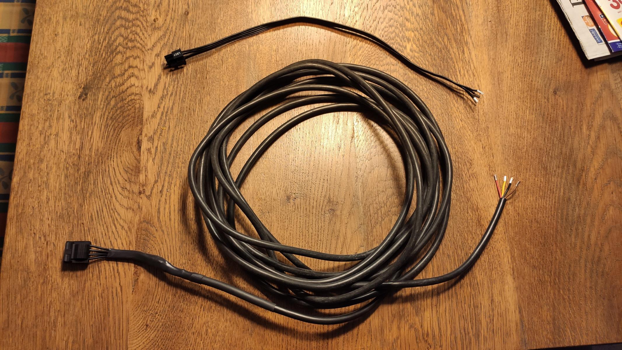

Meine Pumpe ist noch im PC, aber unten wäre die auch Problemlos möglich. Anschluss würde dann über einen Aquacomputer Octo oder Quadro laufen. Du brauchst nur eine USB Verlägerung, z.B. 5m aktiv für ca. 15€ und ein Molex Kabel vom PC verlängern. Dann hast du alles was du brauchst.

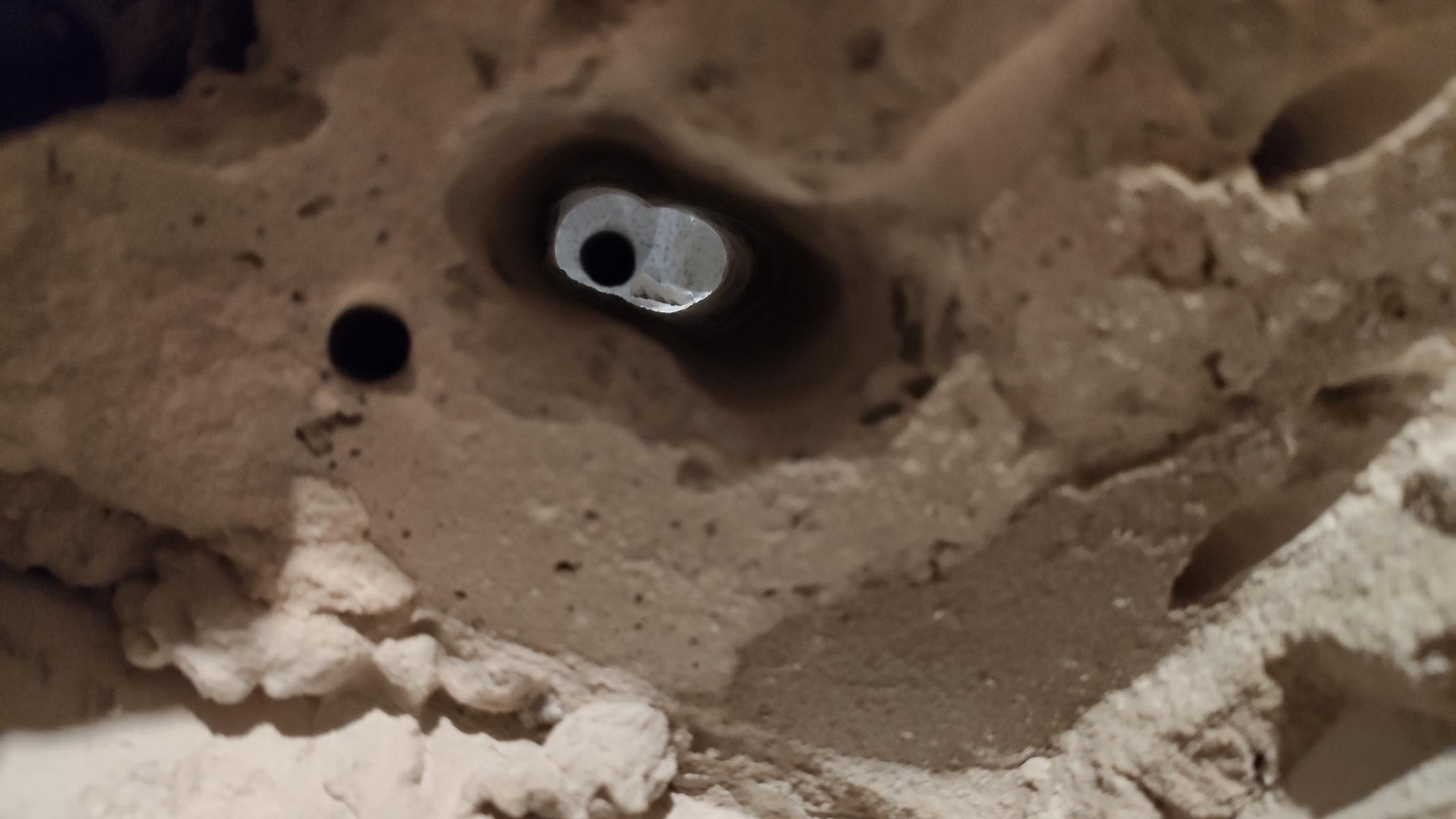

@TriggerThumb87 Nicht mal in IT-Foren ist man vor Statikern heutzutage sicher 🥴
@Youngtimer Sehr geile Idee, da komm ich direkt ins überlegen ob ich das, bevor unser Estrich kommt, nicht auch noch vorbereite. Ich sollte noch Platz für nen 50er HT-Rohr in meinem Deckenloch zwischen Elektroraum/Arbeitszimmer haben :D
@xen0x : Mir wäre es auch lieber gewesen, hätte ich irgendwo noch einen freien Kabelschacht gehabt. Aber meine Strecke war ja auch nicht so weit. So ein wenig beheizter Nebenraum, Keller, Garage usw. ist ein idealer Ort für einen MoRa. Zumal sind die Dinger ja auch nicht sooo teuer und überleben vermutlich Generationen an CPUs und GPUs.
Youngtimer schrieb:
Ich glaube die Hütte stürzt schon nicht so schnell ein ;)
Ich muss da offen sagen, diese Sachen sind in dem Ausmaß Formalkram.
Theoretisch ist ja schon eine Dosenbohrung ein Verstoß. Wie immer ist hier aber das Maß entscheidend. Tun würde ich da was aus Formalia. Da die Bahn beschädigt ist, müsste da eine extra Lage Dichtbahn drauf. Wie man das verklebt, weiß ich nicht. Bei zwei kollidierenden Wänden nimmt man bei Mörtel 10cm Überlappung. Den Luxus hättest du nicht, da müsste dann Epoxy hin. Oder ein kürzerer Stein. Ist aber auch meh.
Das mit dem Wasser ist sehr unglücklich. Dose weiter rechts wäre in Ordnung. Am besten ist der MoRa natürlich "links", wenn das frei wäre.
Ist aber viel Gelaber. Das mit dem Wasser und der Dose finde ich aber wirklich nicht optimal.
Kein Statiker, aber Deutsch!!!
