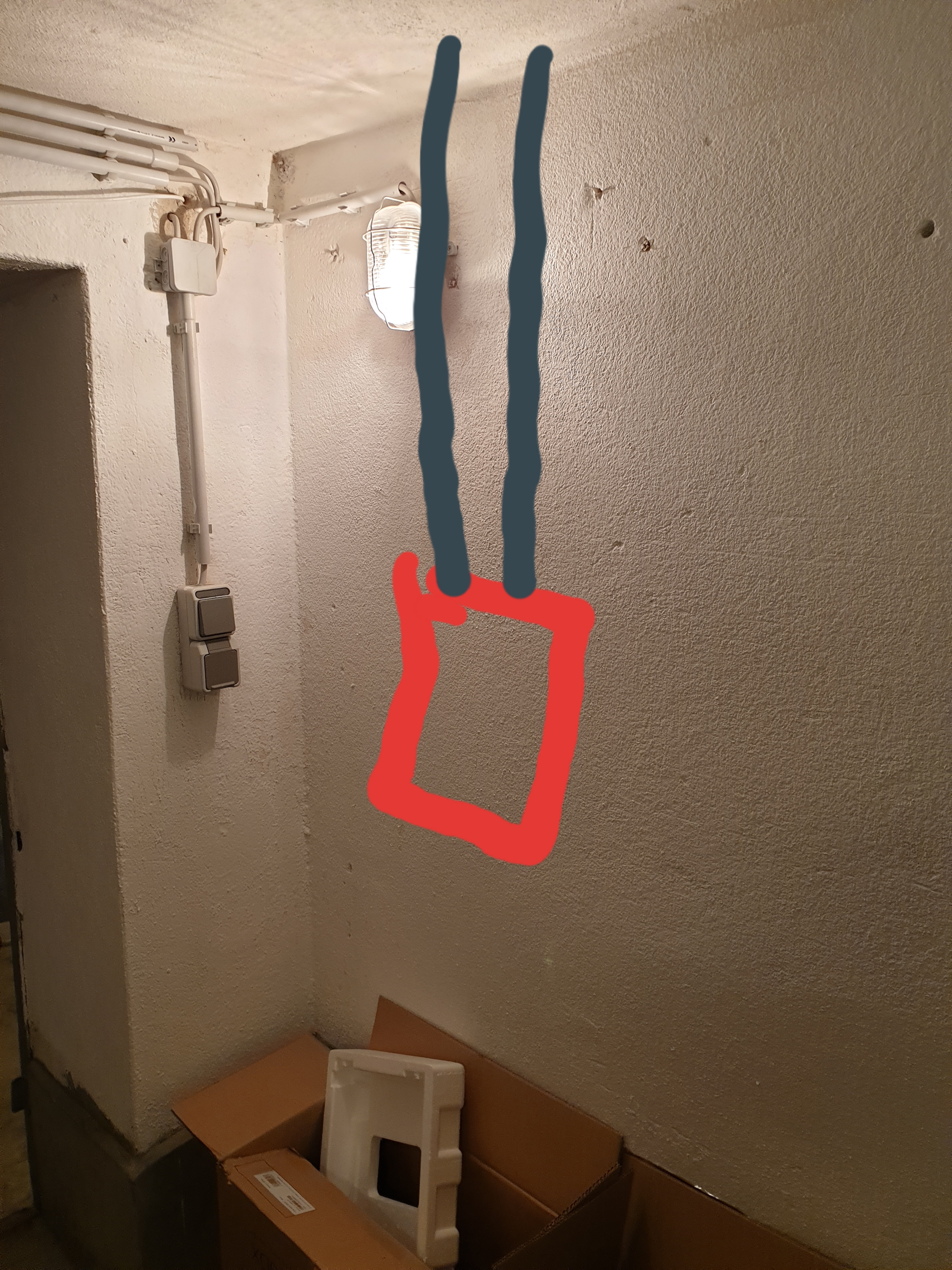

Ich Spiele zusammen mit meiner Frau in unserem kleinen Gaming-Zimmer. Exakt 2x4m Gross.
Zusammen an einer Arbeitsplatte von 3m ohne Füße an der Wand.
Ich besitze das Gehäuse Pure Base 500DX welches auf jedenfall bleiben soll.
Gekühlt soll erstmal der Prozessor, später soll eine neue Grafikkarte gekühlt werden(vermutlich 3070)
Warum will ich den Radiator in den Keller verfrachten? Ich bin in Silentfan. Und somit möchte ich gerne den Radiator
und Pumpe unten in den Keller an die Wand hängen. Die Decke ist ca 40cm stark.
Ich möchte also 2 Löcher in den Boden bohren, damit 2 bewegliche Schläuche aus meinen Tower nach unten in den Keller führen, zur Pumpe und Radiator. Beweglich deshalb, damit ich den Tower auch mal leicht bewegen kann. Toll wäre natürlich, wenn man direkt hinter dem Tower eine Verbindung schafft, um den PC wenn nötig mal von dem Kreislauf zu kappen. Inkl. Kugelhahn.
Im Keller ist es selbst im Hochsommer immer unter 20Grad. Somit lässt sich die CPU, und später auch die Graka ideal Kühlen.
Ich hatte da so an einen 1080er Radiator gedacht. Vielleicht Custom sogar grüßer. Lautstärke im Keller wäre ja fast egal, da ich eine Etage drüber sitze.

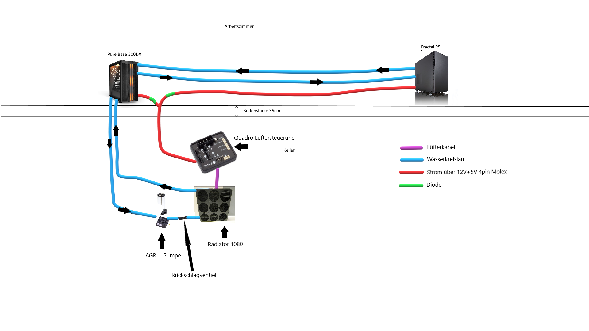

Hier mal die professionelle grobe Planung ;)
.jpg

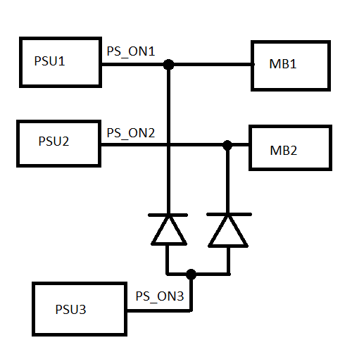

Derzeit geplant, für die Stromversorgung der Pumpe und der Lüfter mit diesem Plan:
(2 PCs haben Zugriff auf das Netzteil (PSU3), sobald ein PC eingeschaltet wird, soll PSU3 aktiviert werden, und Pumpe und Lüfter sollen laufen)
.png
1. Pumpe: Laing DDC 3.25
2. AGB: Aqua Computer Aqualis DDC 150ml
3. Radiator: Alphacool NexXxoS XT45 Full Copper SuperNova 1080mm
4. Quadro Lüftersteuerung

Das kann man mit ganz normalen Schnelltrennern, am besten mit NS4 oder NS6 von Colder, die NS4 gibt es für 20€ pro Paar bei EK. Mit denen kann man dann zwei getrennte Kreiläufe wieder zusammenstecken.

Dann reicht prinzipiell ein 1080er mit schnelldrehenden Lüftern auch für beide Rechner inkl GPUs. Einfach 4 180er Silverstone AP181 drauf, das sollte für die maximal 1KW locker reichen.
madzzzn schrieb:
1. Wie stark müsste denn die Pumpe sein? Lässt sich das was kaufen, die das schafft?
Sobald das System geschlossen ist, ist der Höhenunterschied irrelevant, da könntest du auch 5 Stockwerke unter dir den Radi platzieren. Wichtig ist die Förderhöhe beim Befüllen.
Da die Lautstärke egal ist, würde ich eine DDC 3.25 nutzen, die hat dafür locker genug Reserven.
madzzzn schrieb:
3. Spricht etwas gegen einen beweglichen Schlauch nach oben, damit ich meinen PC etwas drehen und schieben kann? eigentlich nicht oder?
Nein, extern sollte immer Softtube verbaut werden, ich würde hier EK ZMT nutzen.
madzzzn schrieb:
6. Wo sollte der Ausgleichsbehälter hin? Auch in den Keller?
Wenn die Pumpe in den Keller soll, ist der AGB dort auch besser aufgehoben.
