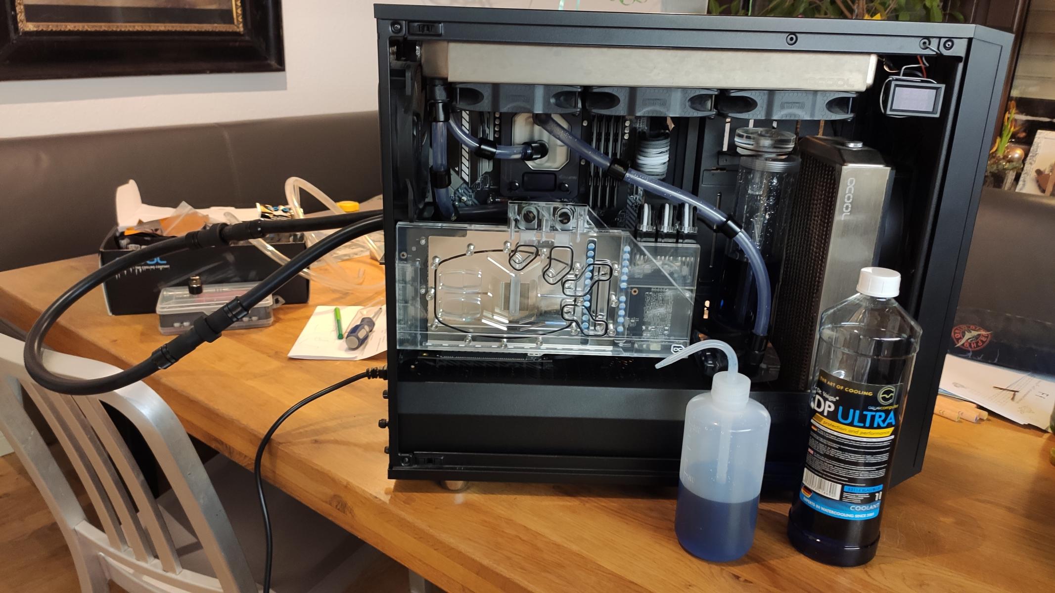

Das "Zugluftproblem" hatte ich selbst schon als solches erkannt, weil ich sowieso eine Frostbeule bin. Wenn der Rechner so kalt ist, dass er Kälte ausstrahlt, dann sollte es ja eigentlich kein Problem sein, das Teil abzudichten.
Ich könnte mir hier allerdings vorstellen, dass es das Kondensationsproblem verschlimmert, weil sich die Luftfeuchtigkeit dann zwar immernoch angleichen wird, dies aber seeeehhhr lange dauert. Im worst Case hast du dann noch feuchte Sommerluft im Rechner, wenn es richtig kalt wird.
Andererseits könntest du dir den langsamen Luftaustausch dann auch zu Nutze machen um die Luftfeuchtigkeit passiv über ne Schale Magnesiumsulfat o.ä. im Rechner zu senken.
@Smagjus Das Problem mit der Zugluft bekomme ich nur wenn man es mit der Kühlung übertreibt. Also maximale Lüfterdrehzahlen im Keller und wenig Last oben im Büro. Kalte Luft erzeugen die Radiatoren. Schau mal oben im Bild, der vordere 280er saugt die Büroluft ein, der obere 360er bläst sie wieder raus. Wenn man jetzt 11-12°C kaltes Wasser dadurch leitet kommt die Luft (deutlich!) kälter wieder aus dem Gehäuse raus als sie reingesaugt wird. Über die Lüfter lässt sich das aber ganz gut steuern und ich hoffe das ich mir im Sommer noch einen kleinen Klima-Spaß damit erlauben kann.

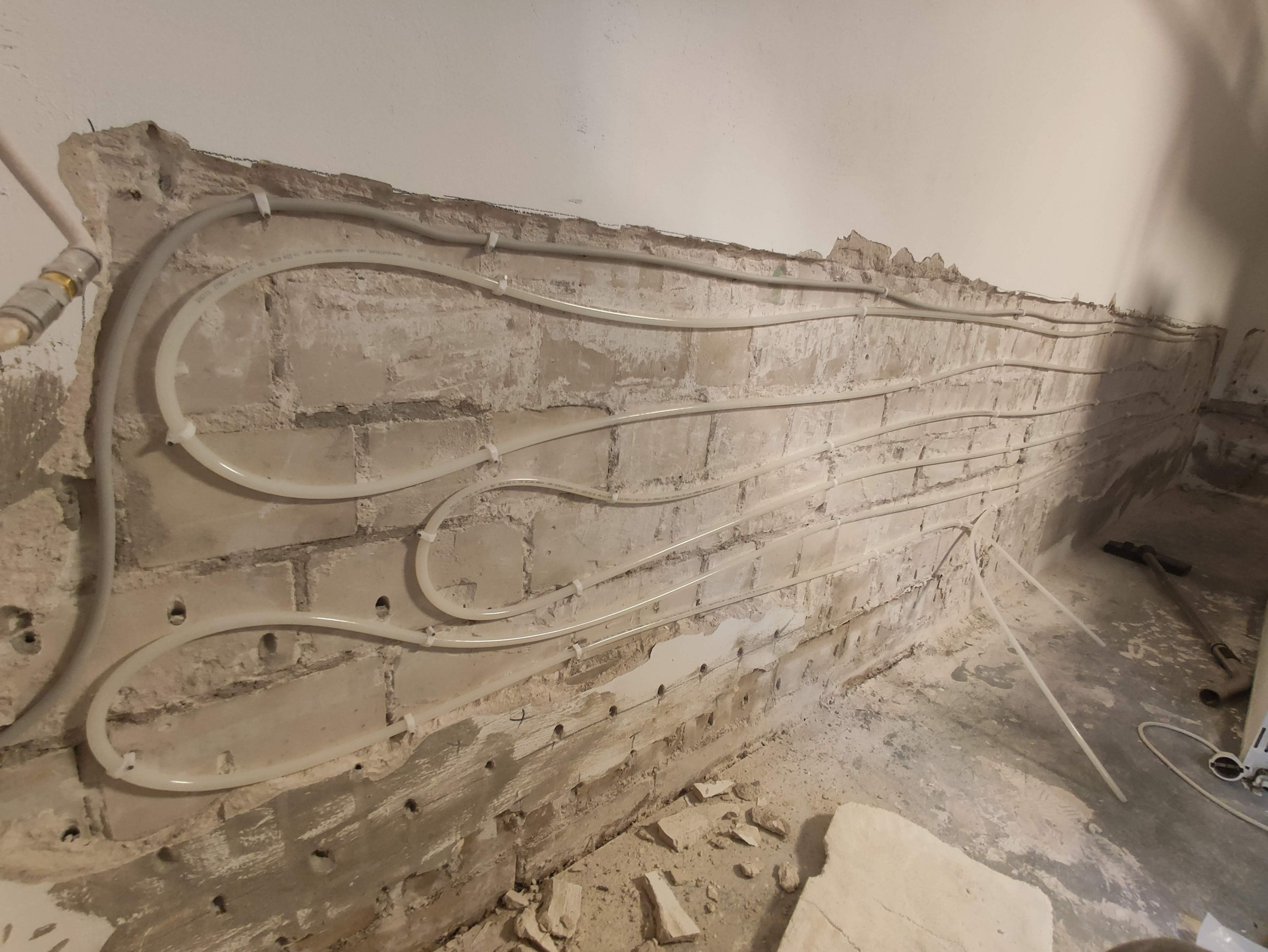

@Youngtimer und wenn du das Kellerzimmer mal verputzt, dann hau die Kühlung gleich in die Wand.
So ein Heizrohr kostet ca 1Euro pro Meter und 50 Meter reichen im Grunde.
Reaktionen: Youngtimer

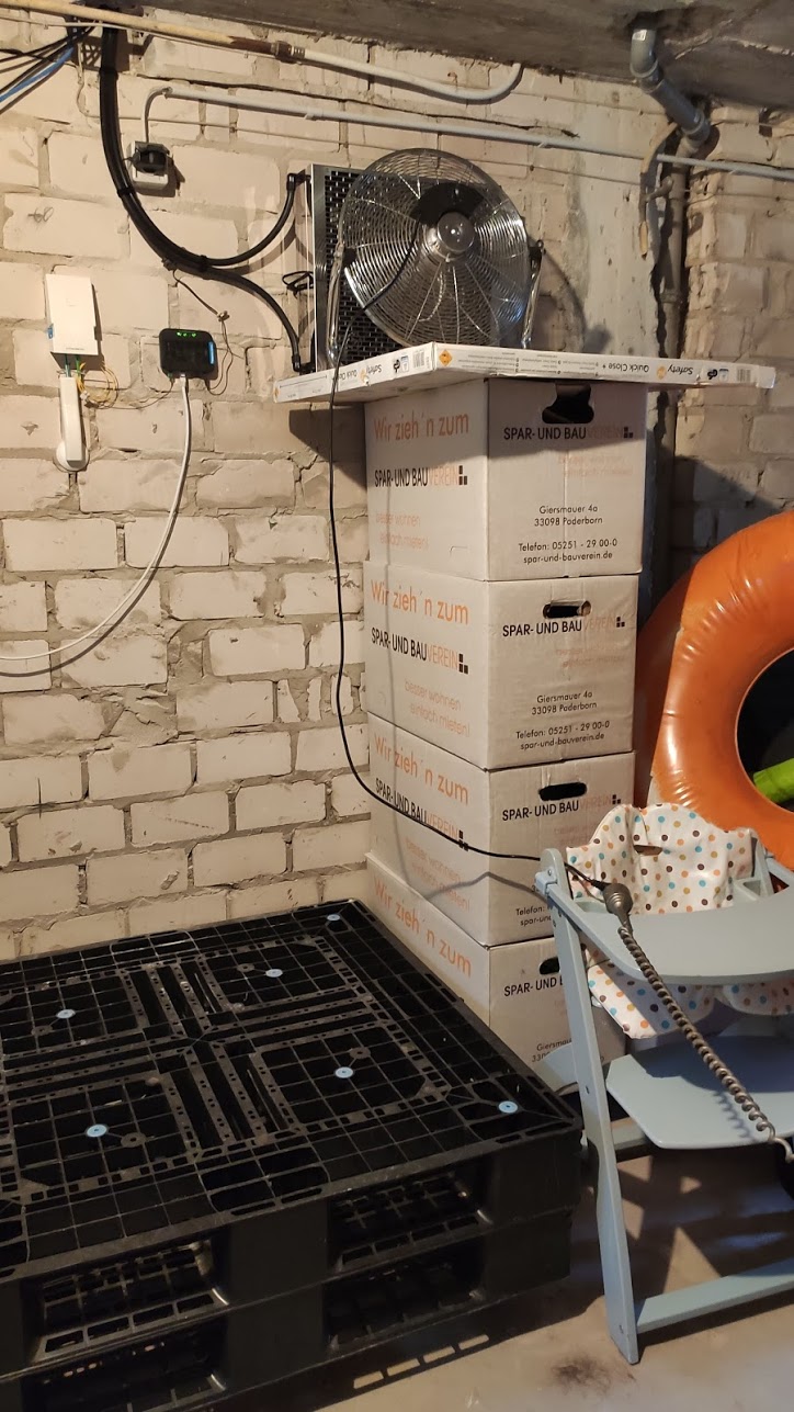

Bin ich blind oder wie erfolgt die Stromversorgung der Lüfter des Moras?

@DonnyDepp Stark mit der Wandheizung/Kühlung merke ich mir auf jeden Fall. Wäre auch ne gute Sache bei nem Umbau/Renovierung im Haus sowas wie ich mit der MoRa mit einzuplanen. Die Leute ziehen sich ja auch überall Koax Kabel fürs TV, Lankabel usw. durchs die Hütte. Warum nicht auch etwas Schlauch?

@SKu Gut gesehen, davon habe ich noch kein Foto da ich immer noch auf meinen Aquacomputer Octo warte. Links am MoRa siehst du schon die Kabel für Lüfter und zwei Temperatur Fühler die an den Octo angeschlossen werden sollen, sobald er da ist.
Bis dahin muss ich leider noch etwas improvisieren. Bitte nicht lachen.

@Madman1209 Technisch wäre es auf jeden Fall möglich gewesen. Ein USB 3.0 Kabel geht eh schon in den Keller, ein HDMI bzw. Displayport in 5-6 Metern hätte ich auch noch auftreiben können. VRR bzw. G-Sync wäre da aber aktuell noch ein Knackpunkt.
Es aber einen einfachen Grund für den Rechner oben. Ich mag gern meine Hardware sehen. Nur die Abwärme und den Krach der Lüfter habe ich gerne woanders.
Viele Sachen habe ich so ausgesucht weil sie mir gut gefallen, und nicht aus rein technischen Gründen. Ich denke ein gutes Beispiel ist die GPU welche vertikal verbaut wurde. Rein rational ist das Quatsch, die Zusatzkosten für das Riser Kabel, meins läuft auch nur auf PciE 3.0 usw. schon einige Nachteile. Wenn du das Ding aber zusammenbaust, zum ersten mal in Betrieb nimmst und dich erwischt wie du minutenlang faszinierst darauf schaust wie die Luftbläschen durch deine Grafikkarte sausen... für so mit das Größte an der ganzen Aktion.
