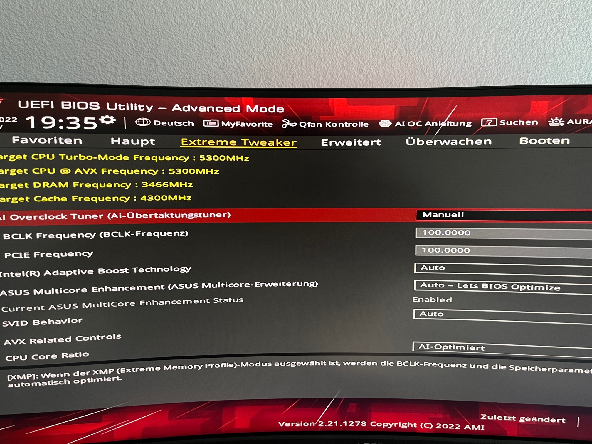

ist diese aio mit dieser cpu überfordert?? oder sind diese temperaturen "normal" für diese cpu? nein nix übertakten nur im bios auf (AI Overlocking gesetzt) also das bios regelt das selber:)
Stell das AI Overvlocking mal ab.
ok werde ich jetzt machen:) mal schauen...aber ob das normal ist das diese cpu so warm wird ( auch im winter )

AI Overclocking = OC/Übertaktung.
OC = manuell bzw. selber machen oder es sein lassen. Das AI Overclocking nutzt ganz ganz sicher unnötig hohe Spannungen! Daher, wie schon gesagt: OC = manuell bzw. selber machen oder es sein lassen.

Beim aufstarten des pc,s kommt die meldung : Asus Ai Overclocking 52%... naja werde jetzt mal auf standart setzen:)

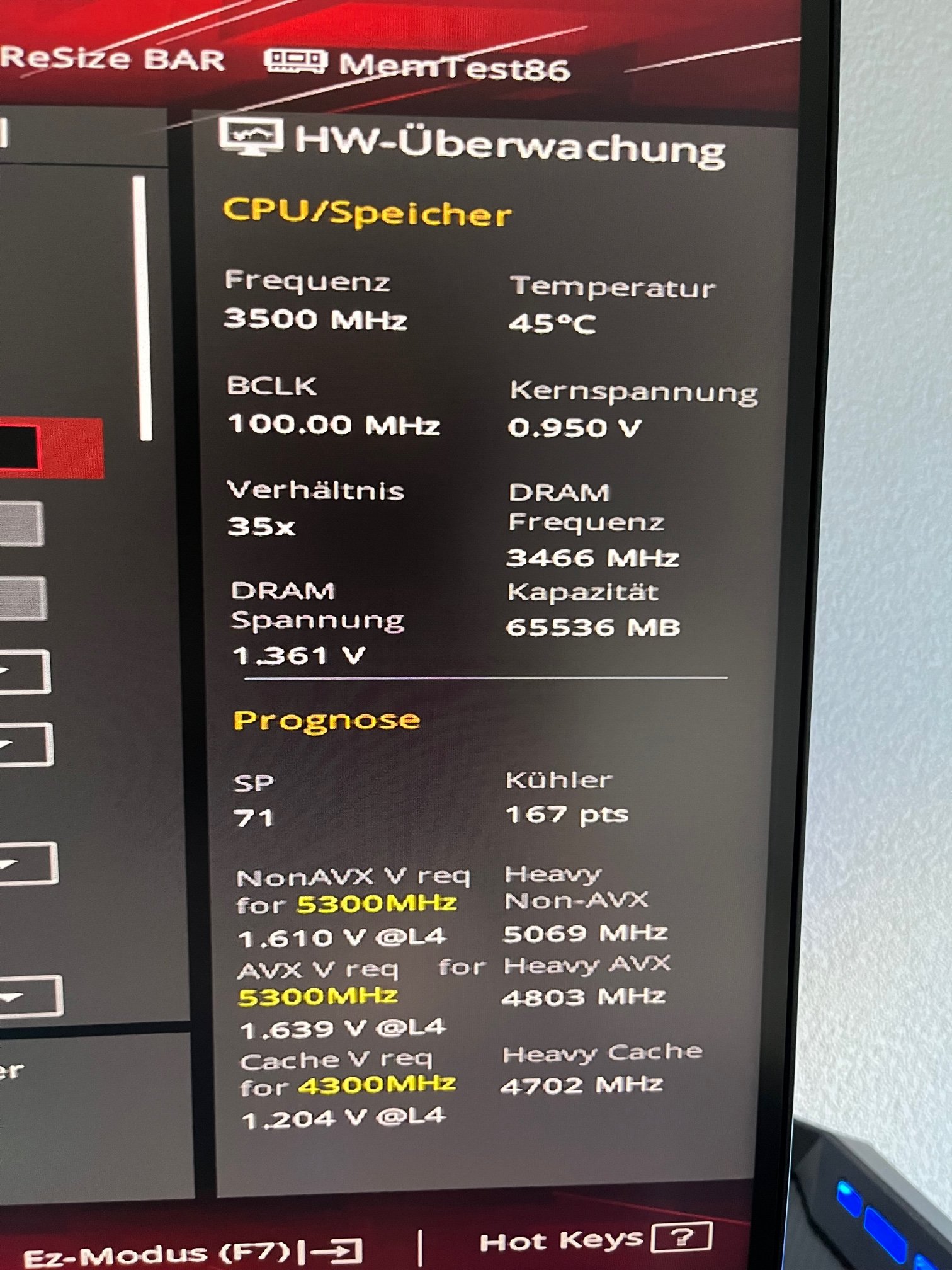

Corsair Dominator DDR 3466mhz und eine gigabyte 1080ti xtreme edition( Die ziemlich hoch taktet (2038mhz...evtl sollte ich mal die gpu runtertakten auf 1900mhz oder so? das problem besteht seit windows 11....

5,3 GHz bei 1.64 v ? Das ist schon sehr sportlich! -) Das bekommt man nicht dauerhaft gut gekühlt,
die CPU geht im Extremfall sicher bis 300 Watt! OC ausmachen und testen!
Mit einer GTX 1080 wirst du da kaum einen Verlust feststellen.

so update:) habe im bios alles auf "Auto" gestellt ausser das xmp profil und bis jetzt läuft alles so wie es soll:)
auch die temperaturen sind wieder NORMAL:D 65 grad maximal:)
