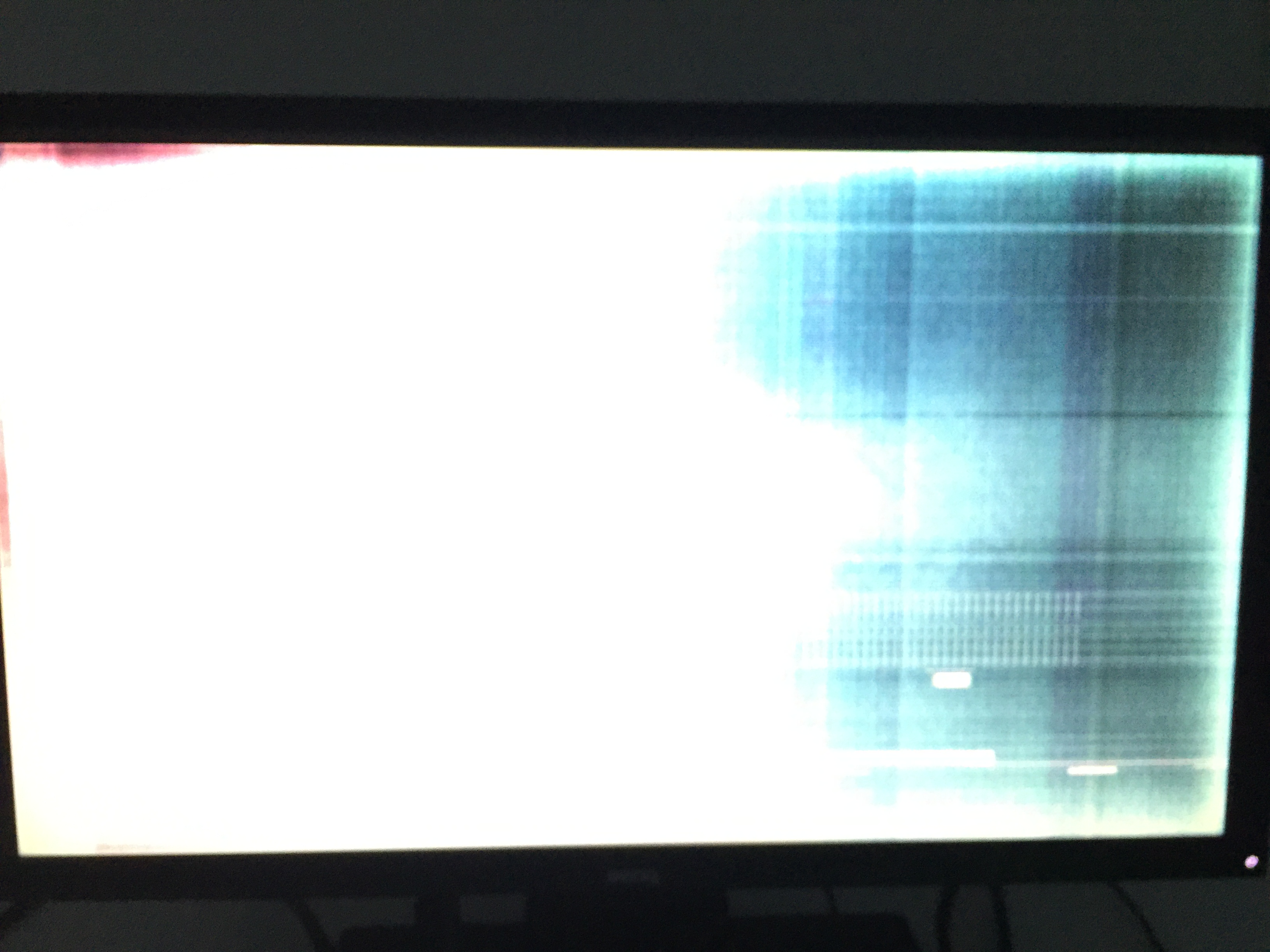

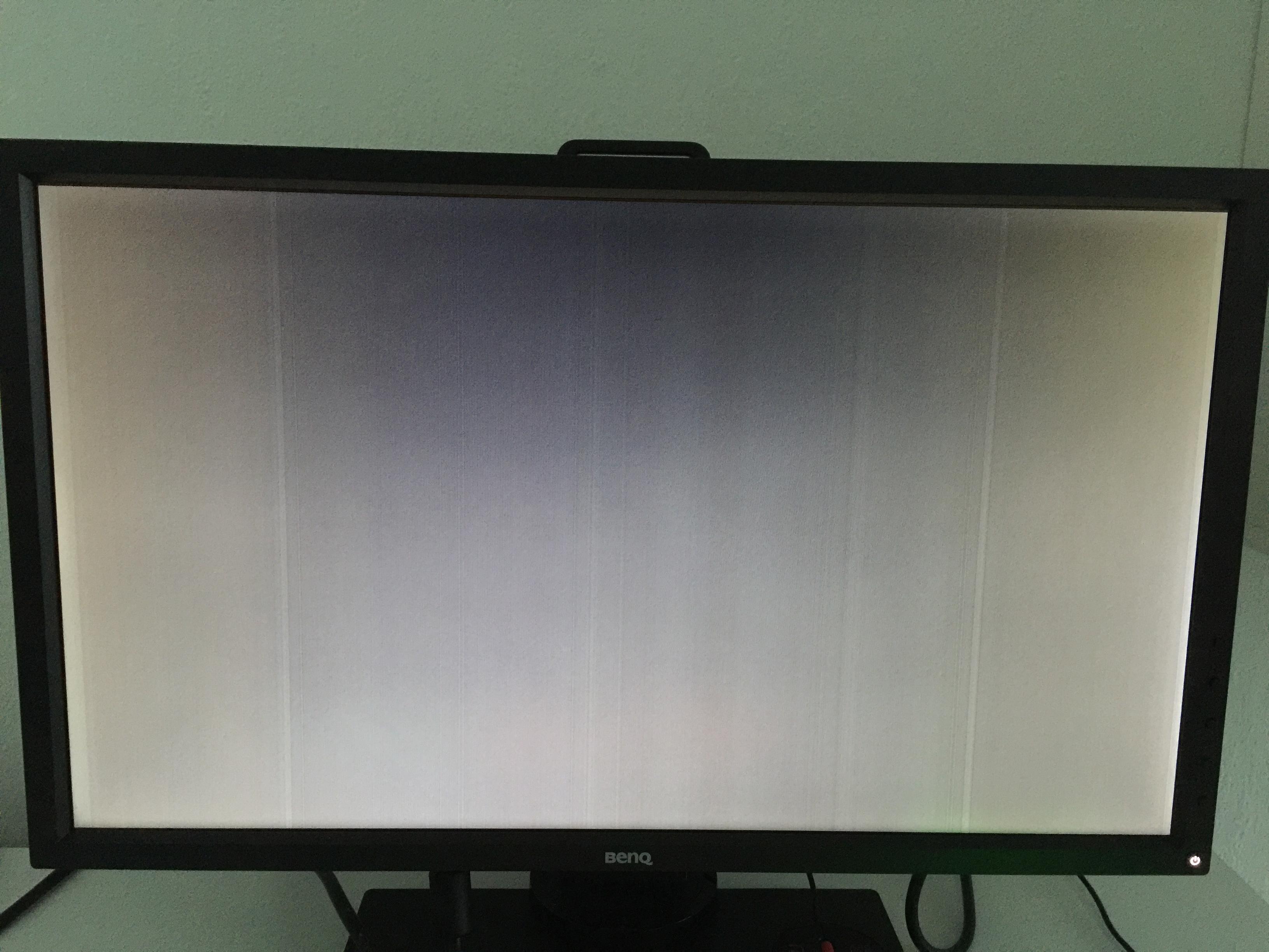

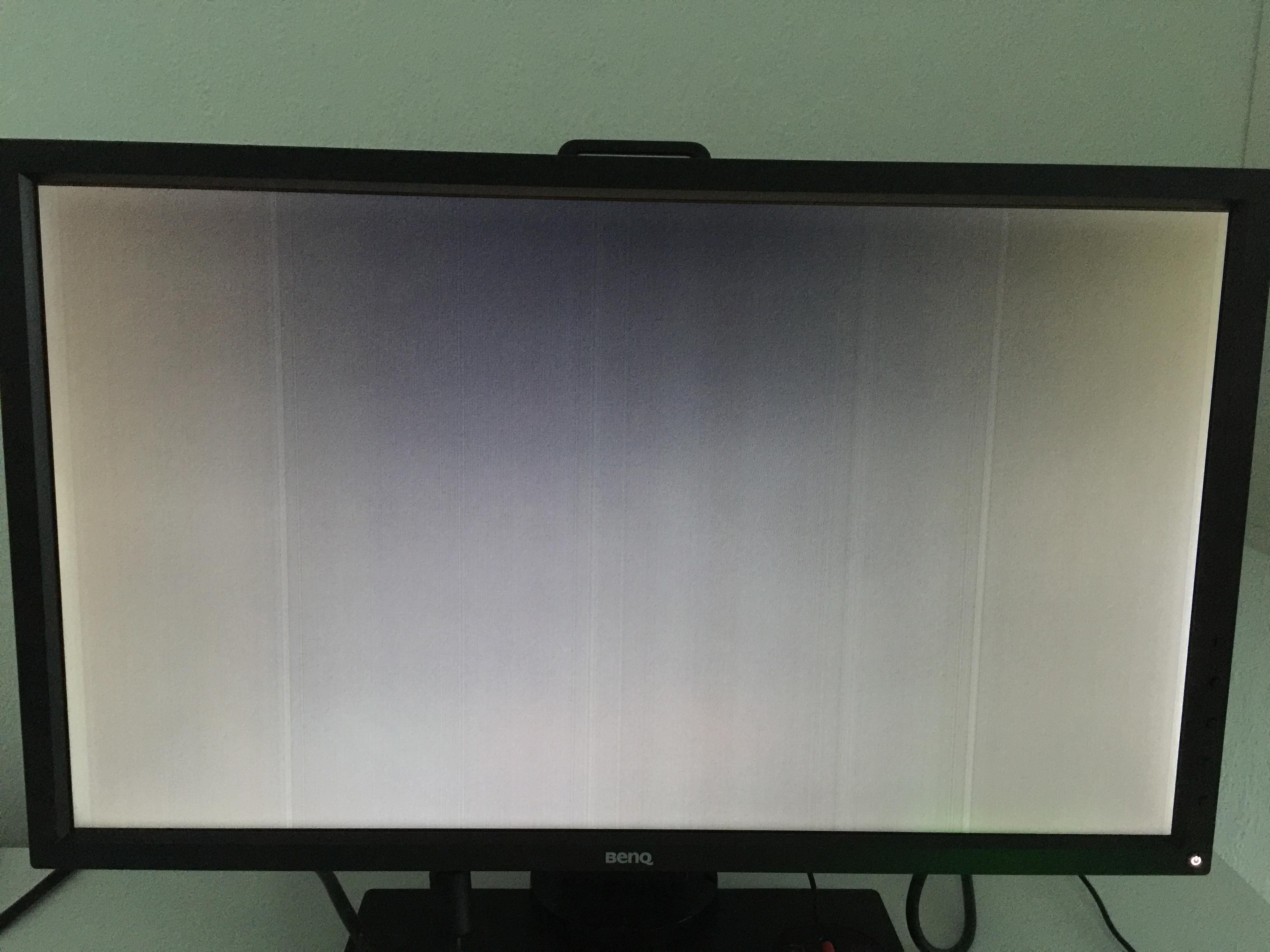

Hallo, und zwar hab ich letzten Freitag meinen neuen Pc + Monitor in Betrieb genommen. Dann hatte ich bereits am Sonntag das Problem, dass sich mir beim Start von CS:CO folgendes Bild dargeboten hat...

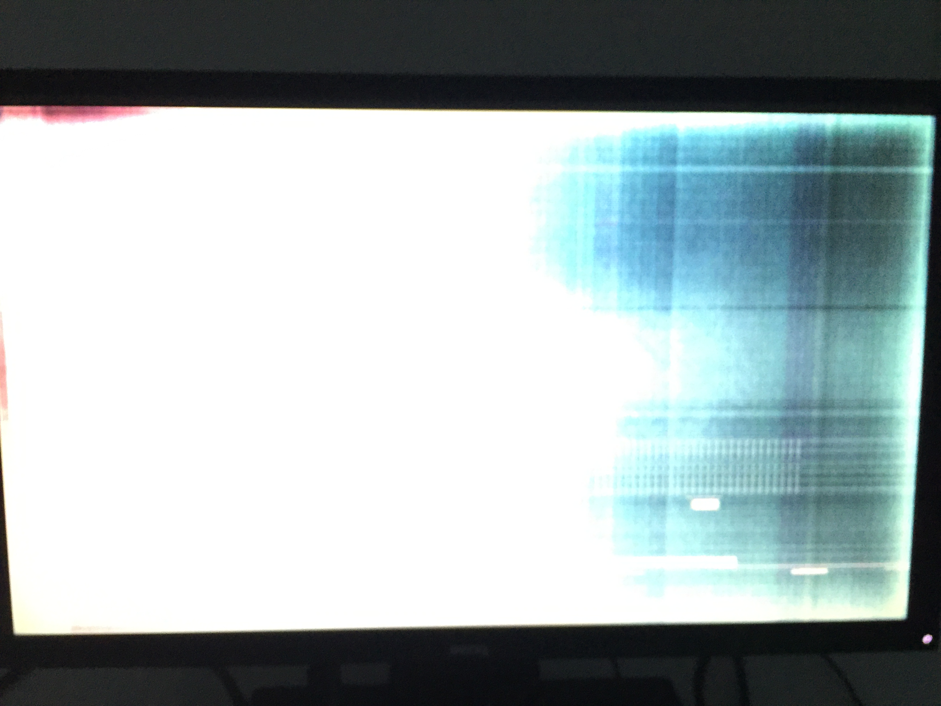

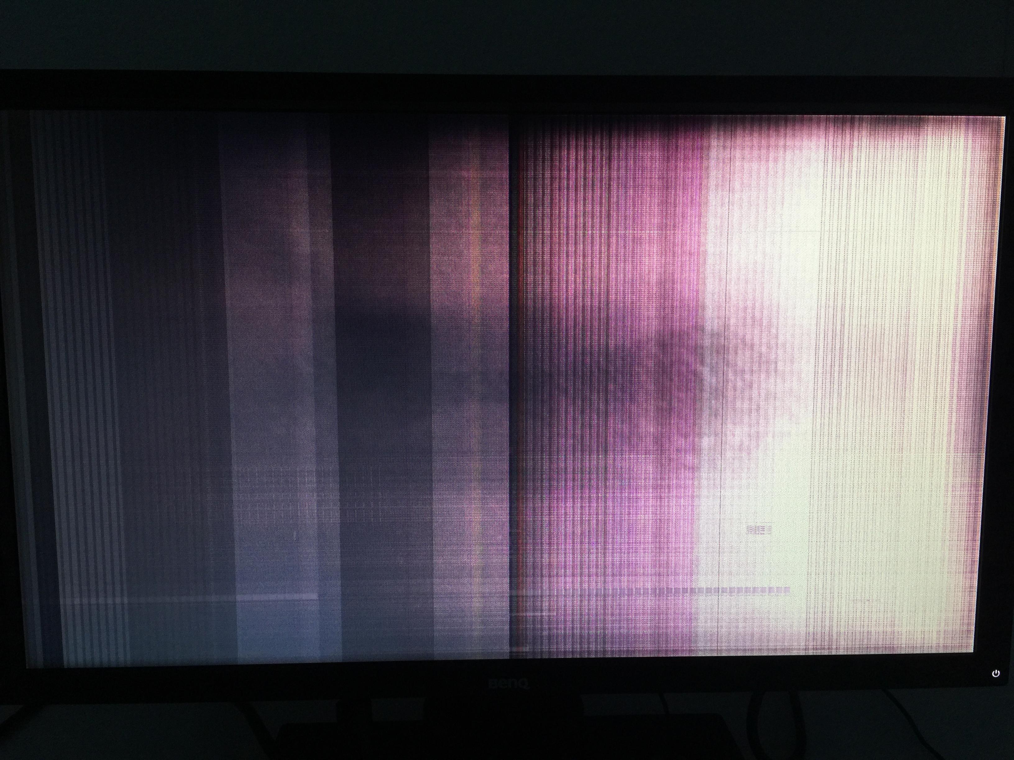

Das ganze ist wie so eine Welle die von Links nach Rechts durch das Bild fährt und verschwindet... Dann sieht das ganze so aus: IMG_2396.jpg
Ich hatte dann am Sonntag das Spiel auf 60Hz gestartet, anschließend wieder auf 144Hz und schwupp da ging es dann wieder erstmal....
Seit Heute besteht das Problem dauerhaft. WoW mal zur Probe auf 144Hz gestartet, das selbe... mit 60Hz keine Probleme.
Grafikkartentreiber deinstalliert + einen älteren installiert - Kein Erfolg. Monitor ist mit dem mitgelieferten DVI-Kabel angeschlossen.

€: Hatte das DVI Kabel grad gewechselt - > Kein Erfolg. Jetzt das mitgelieferte wieder dran, jetzt läufts momentan WoW & CS:GO auf 144Hz... zock jetzt erstmal ne Runde. Bin mir sicher das kommt wieder. Wie gesagt hab jetzt wieder das gleiche Kabel dran, und vorher sitzte das zu 100% fest.

Falls das Problem nochmal auftreten sollte, (wovon ich ausgehe) werd ich den Monitor mal über Displayport anschließen. Hab mir jetzt ein Kabel bestellt.
Sooooo...selbes Problem eben im Windows gehabt. Pc normal hochgefahren -> kein Bild, bzw wie oben das 3te Bild. Displayport angesteckt, nun läufts "erstmal". Werd das ganze jetzt mal weiterhin beobachten, ob das bei DP auch auftritt.

Und wieder beim hochfahren. Hab paar mal den Pc neugestartet ohne Erfolg. Dann 3x den Monitor an/aus und zack hatte ich Bild...An was liegts denn nun? :freak: Sobald es im Windows/sowie beim spielen auf 144hz keine Probleme gibt, bleibt das auch immer solang bis ich quasi den Pc eine längere Zeit aus hatte. Mitten im Betrieb passiert das nie. Heut Morgen hatte ich ihn kurz an und da kam ich zb ohne Probleme ins Windows.

Okay, die wollen nun den Monitor zur Überprüfung. War mir relativ sicher dass das Problem irgendwo am Rechner liegt. Da fällt mir ein, wenn das HZ Problem auftritt, hab ich keinen Zugriff auf die Monitoreinstellungen über die Buttons am Monitor selbst. Zumindest das Menü müsste man ja dann sehen, wenn das Problem vom Rechner ausgeht richtig?^^

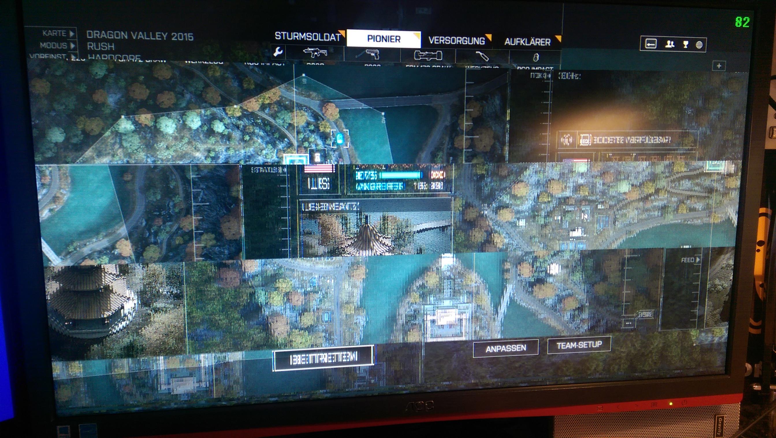

Habe das selbe Problem mit meiner neuen 390 und dem aktuellen Crimson. Mit etwas rum gebastel liefen die Spiele dann. Das Problem tritt aber nur bei aktiviertem Freesync auf. :/
Eigentlich schon. Könnte höchstens sein das noch was hängen geblieben ist.
Edit:
Treiber deinstalliert und im abgesichertem Modus Treiberreste mit einem Cleaner entfernt. Danach Neustart, installiert und wieder Neustart. Treiber ist der aktuellste mit Hotfix.

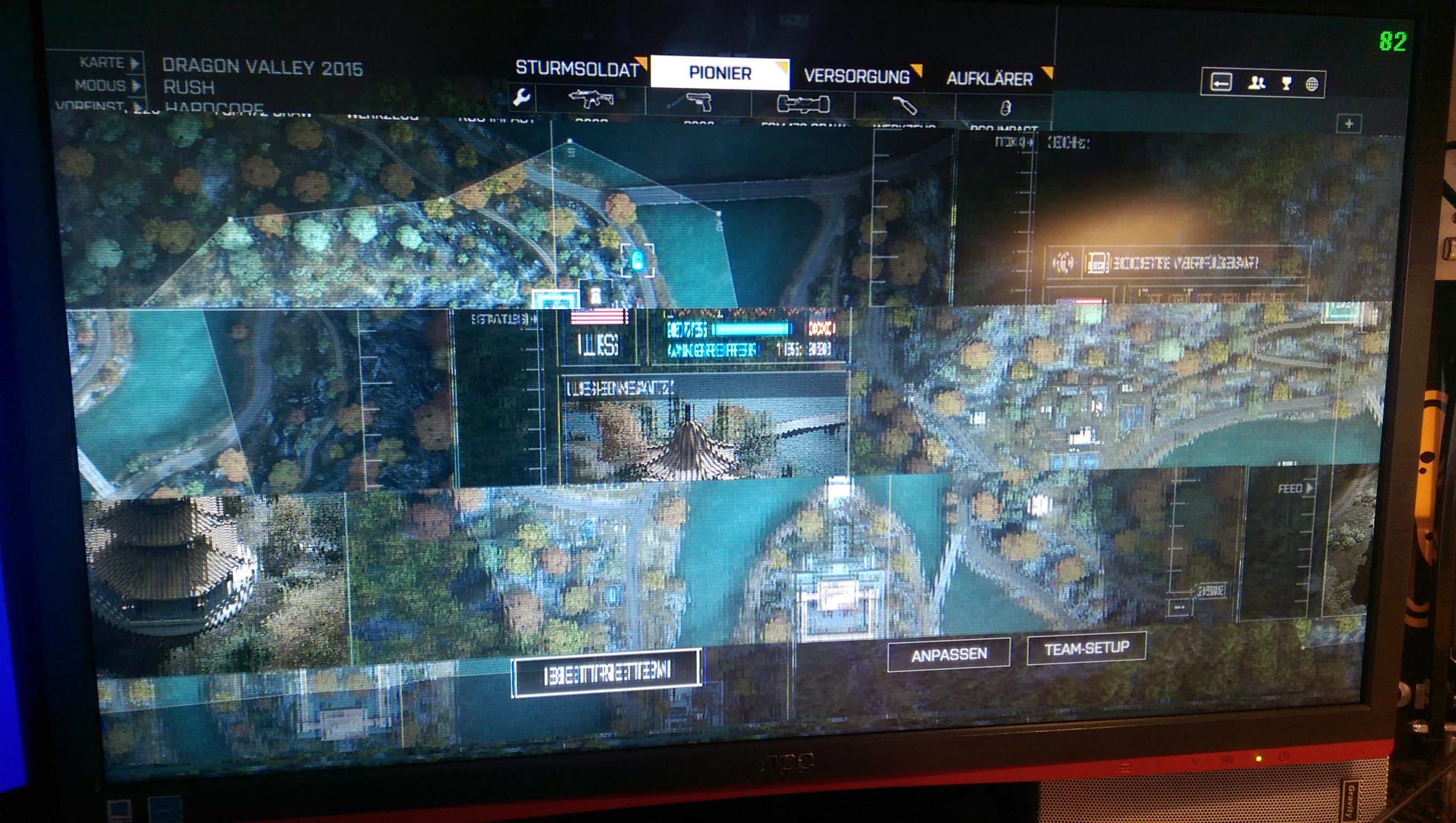

Dieses Bild zeigt sich dann und nur dann wenn ich im Treiber unter Anzeige Freesync einschalte und das Spiel im Vollbild starte (beim AC steht Freesync aktiv):
ändere ich die Hz Einstellungen auf 60 ist das Bild normal. Schalte ich langsam hoch (60->100->120) gibt es auch keine Probleme. Schalte ich von 60 auf 144 hab ich das gleiche Bild wie der TE.
Angeschlossen ist alles per DP: http://www.amazon.de/CSL-Displaypor...&redirect=true&ref_=oh_aui_detailpage_o00_s00
Bei meinen AOC handelt es sich um ein bekanntes Problem:
https://community.amd.com/thread/193549
Ich bin mir nicht sicher aber ich glaube die gleichen Panels wurden verbaut?
