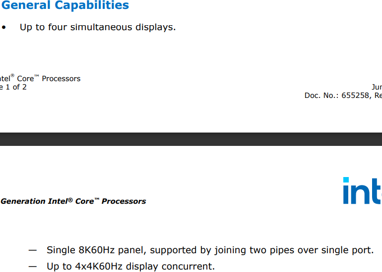

Ich vermute deshalb mal, wenn man oberhalb von den 4x4K60 oder 1x8K60 geht, die Intel klar angibt, könnte man in ein Bandbreitenlimits (je nach RAM Typ, Geschwindigkeit, andere nicht für uns verständliche Limits) rein rennen. Aber für Alder Lake gibt Intel selbst an, das 1 DP alleine definitiv die maximale unkomprimierte Bandbreite kann. Und grundsätzlich belegt selbst 8K60 nur 2 Display Pipelines. Wäre spannend zu wissen wie viel die restlichen dann noch mitmachen...

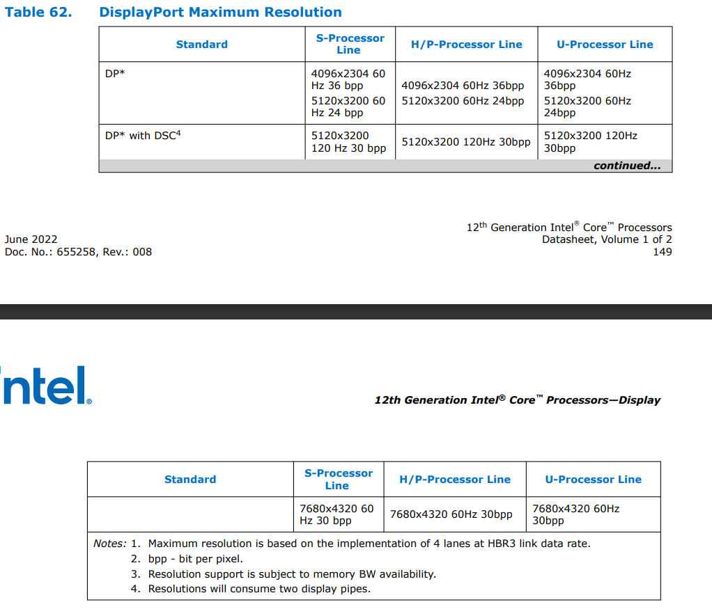

Bedenkt auch, dass "DP 1.4" zwar eine gültige und nicht falsche Angabe in Datenblättern ist, aber keine hinreichende. Wenn da dann hintendran steht "bis zu 4K 60Hz", dann ist das nicht die volle HBR3 Geschwindigkeit, weil Intel kann mit HBR3 8K 30Hz unkomprimiert, 5K 60Hz unkomprimiert oder 8K 60 Hz komprimiert (und 8K60 sollte nicht anders erreichbar sein, als mit DSC und HBR3). Deshalb sollten die Hersteller da verdammt nochmal HBR2 oder HBR3 drauf schreiben.
Eine Auflösung die nur mit HBR3 geht, kann ausreichen um sich sicher zu sein, wobei richtig hinterhältige Hersteller hier immer noch tricksen könnten (DSC ist unabhängig von der Geschwindigkeit, so könnte man mit DSC 5K 60Hz aus einem HBR2 Port erreichen, auch wenn nur mit Monitoren die auch DSC können... Das habe ich zwar noch nicht gesehen und würde ich für rechtlich relevante Irreführung halten, aber absolut sicher ist man nur wenn halt die Displayport Geschwindigkeit explizit dabei steht, wie es sich gehört)

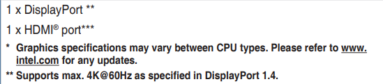

Dein Board (Asus Z690 Prime-P) sagt nur
Das Z690 Prime-A sagt 8K60Hz.
Für meins sagen die Specs sogar gar nichts zur Auflösung, aber ich wusste dass sie die TB4 Zertifizierung nur mit HBR3 / 8K 60Hz bekommen, genauso wie beim ProArt.
Ja, das ist schwer zu sagen, wenn die Hersteller nicht die eigentlichen Geschwindigkeiten angeben. Aber da Intels offizielle und öffentliche Specs zeigen, dass 5K 60Hz mit HBR3 geht, lässt eine Angabe von nur "4K 60Hz" vermuten, dass die optionalen Features die dafür nicht benötigt werden wahrscheinlich nicht unterstützt werden, denn wenn sie es wären würden 99% der Hersteller damit auch werben...
