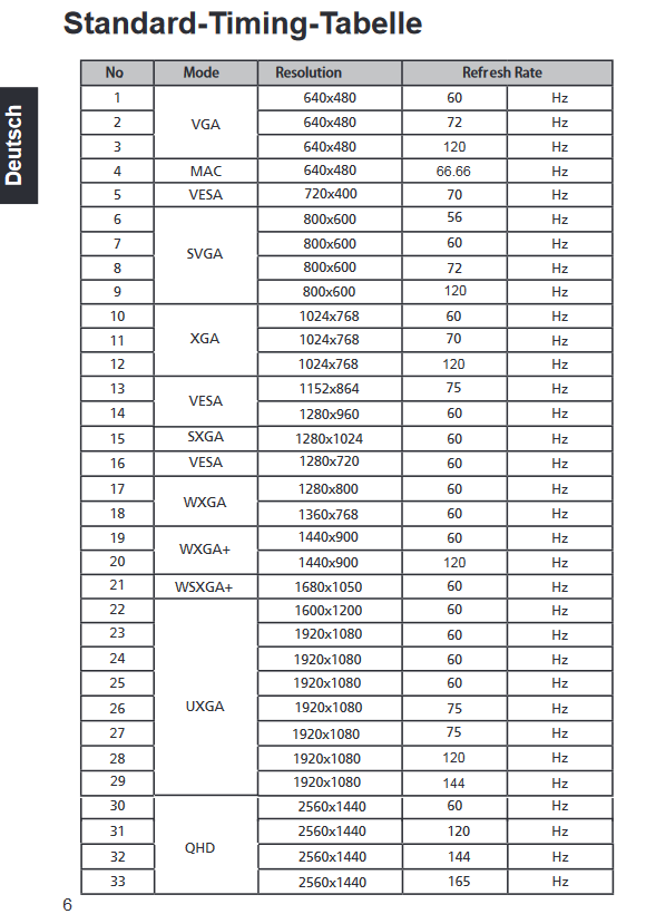

auch Standard ungleich nativ ...
Nativ heist man bekommt nur dieses Signal rein und der Fernseher macht dies oder das draus ...
Monitore verarbeiten mitunter 20 und mehr verschiede Auflösungen sowie Farbtiefen zwischen den minimum und maximum .. und die findet man im "großen Produktdatenblatt" beim Hersteller vielleicht.
selbst ein WQHD 144 Hz Monitor kann 800*600 @ 60 Hz darstellen und das konnten die auch vor HDMI ... vor DP und vor DVI schon.
steht beim Acer z.b. als Standard Timing Tabelle im Benutzerhandbuch
