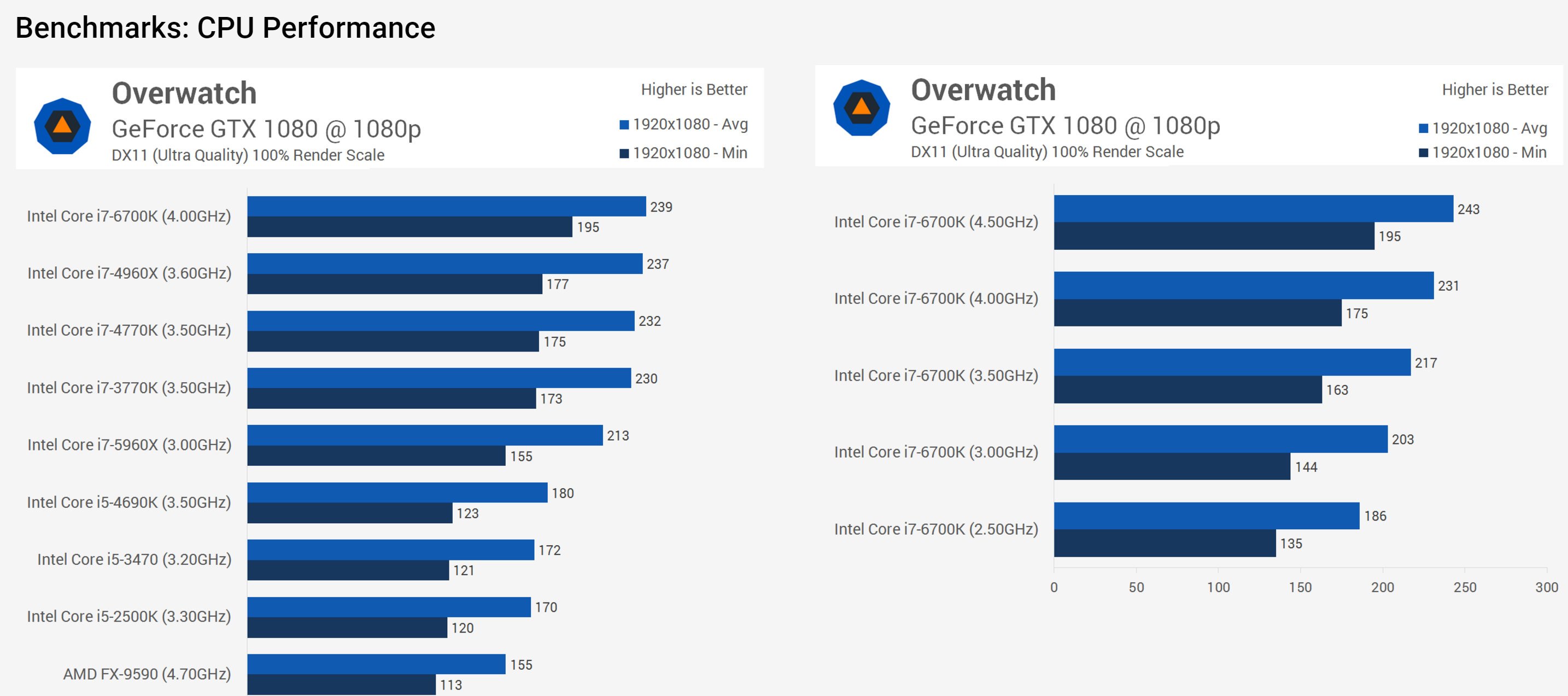

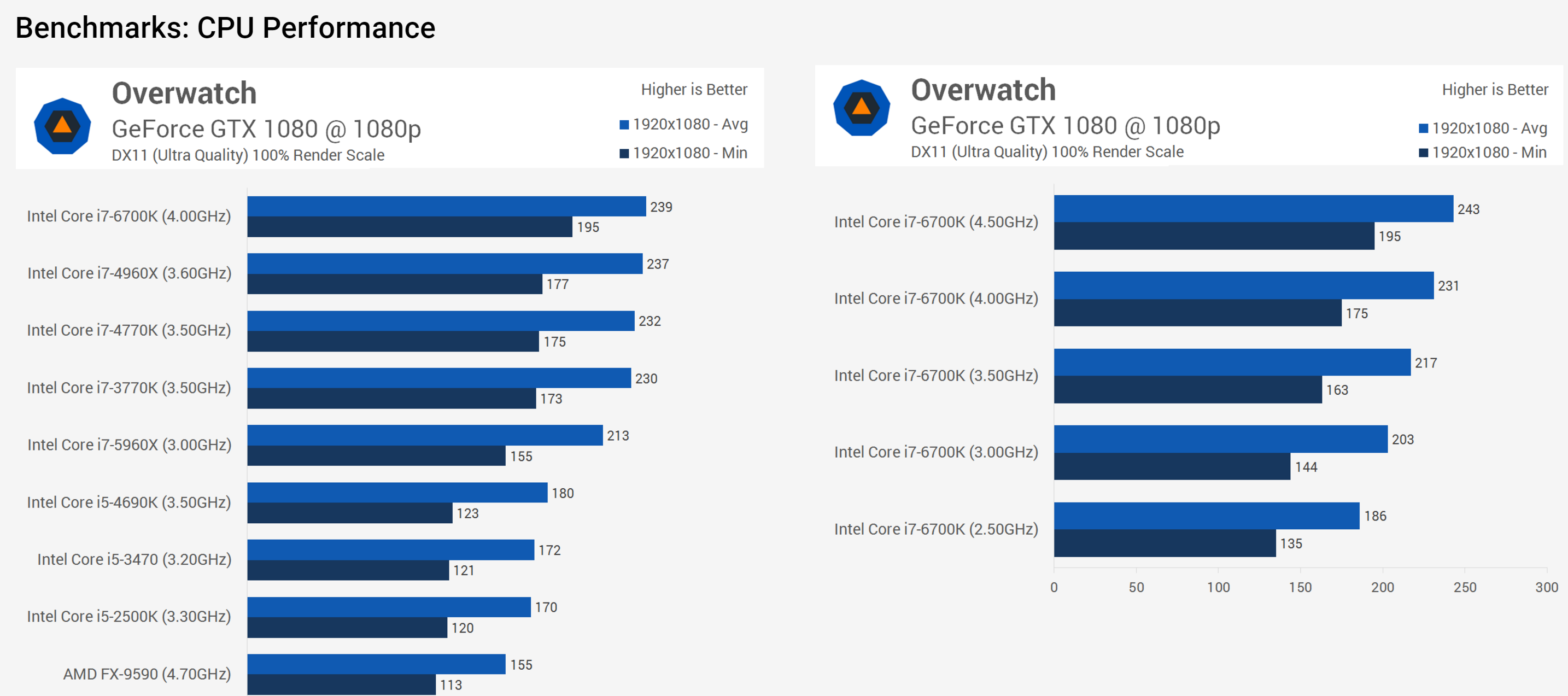

hier zb. bei overwatch rund 40% mehr leistung durch ht beim quadcore: http://www.techspot.com/review/1180-overwatch-benchmarks/page5.html

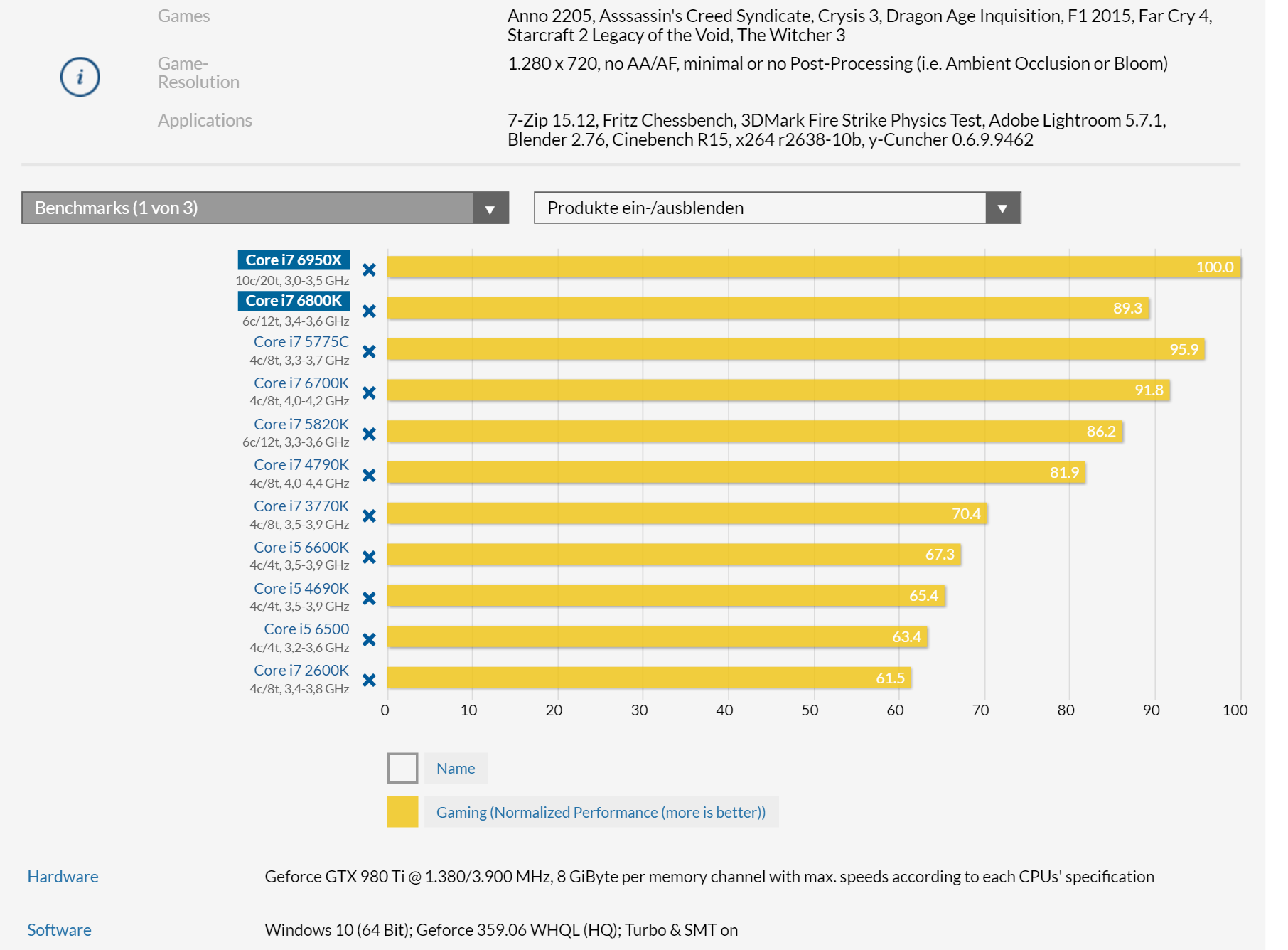

hier im durchschnitt aller getesteten spiele schon rund 18% mehr leistung durch ht beim quadcore: http://www.pcgameshardware.de/CPU-Hardware-154106/Tests/Rangliste-Bestenliste-1143392/

...hier im durchschnitt aller getesteten spiele schon rund 18% mehr leistung durch ht beim quadcore: http://www.pcgameshardware.de/CPU-Hardware-154106/Tests/Rangliste-Bestenliste-1143392/
Lese mal deine Quelle:
"Hier geht es rein um die erzielte CPU-Performance in acht aktuellen Spielen und acht Anwendungen", das HT in Anwendungen gut skaliert ist bekannt, daher nichts neues.

Was ich jetzt also aus deiner Quelle entnehmen konnte ist, dass Overwatch einfach unglaublich gut mit dem Takt skaliert.
Ansonsten ist der Test für den Mülleimer, weil viele Sachen keinen Sinn ergeben, so ist ein i7 3770k@ 3,50Ghz schneller als der i7 6700k@ 3.5 ghz bzw. erst genauso schnell bei 4.00Ghz, obwohl Skylake eine ~15% höhere IPC hat als Ivy.
vielleicht solltest du meine quelle mal lesen oder vielleicht auch einfach das was ich geschrieben habe.
egal ob die 8 spiele und 0 anwendungen oder 8 spiele und 500 anwendungen testen, bleibt das ergebnis der spieletests doch das gleiche. die 18% sind also zutreffend.

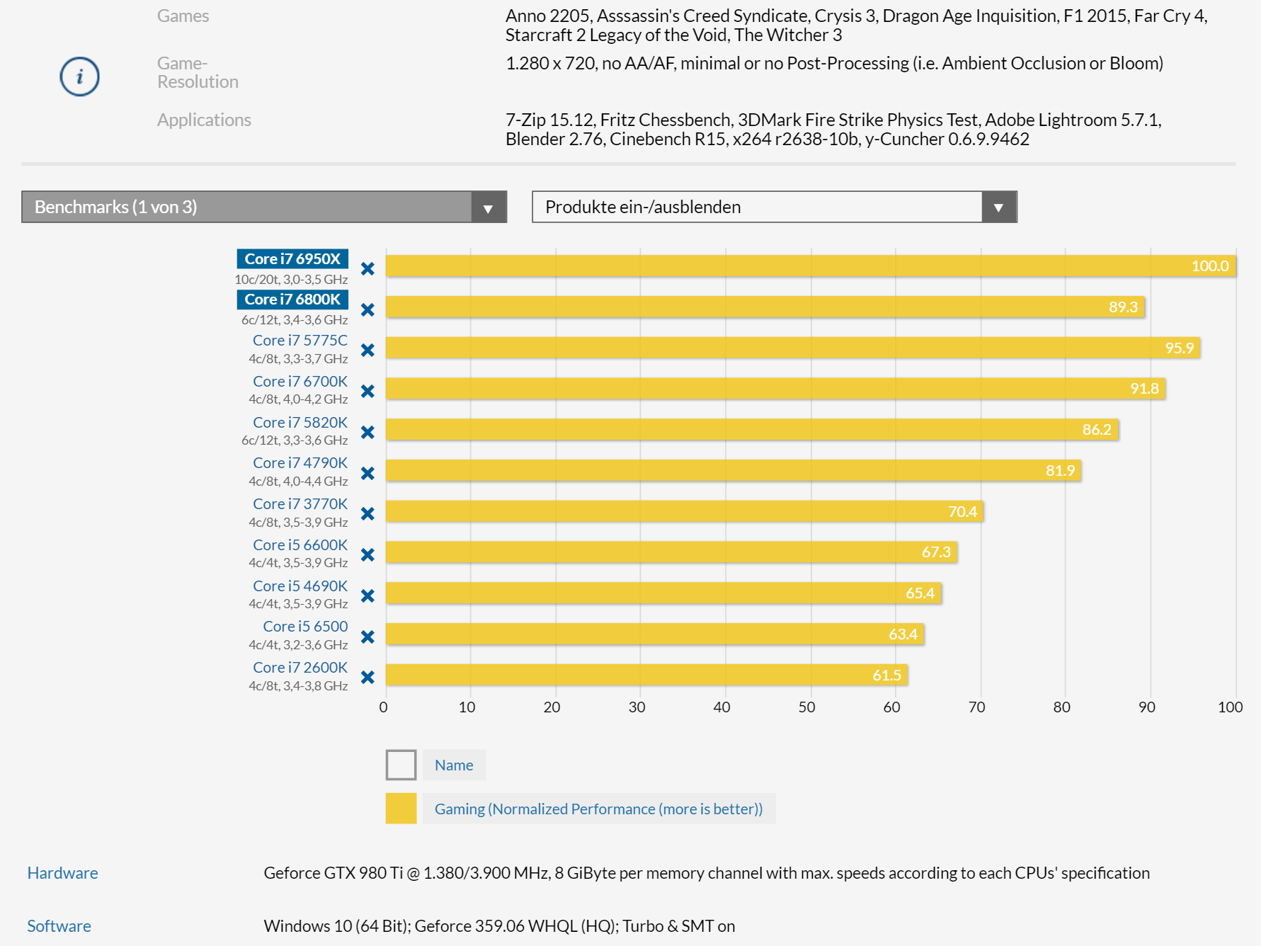

Ein Xeon mit 3,4ghz 4C/8TH , ist quasi das schnellste der PLATTFORM, nur ein I7 4770/90K könnte durch OC schneller sein, man man man...
du vergleichst da zwei verschiedene diagramme, wo bei einem der basistakt der cpu steht und beim anderen ein fest eingestellter takt, ich denke den fehler in deiner theorie mit dem angeblich schnelleren i7 3770 findest du selbst.
der xeon mit 3,4 ghz ist nicht das schnellste für die plattform. abgesehen davon, dass der i7 4790k auch ohne oc schon schneller ist, gibt es auch noch den oft deutlich schnelleren i7 5775c (der nebenbei momentan die schnellste cpu ist, die man für spiele im bazahlbaren bereich bekommen kann). bei einem skylake system könnte man bestenfalls noch darauf hoffen, dass ein kaby lake i7 mal so schnell sein wird wie der i7 5775c.

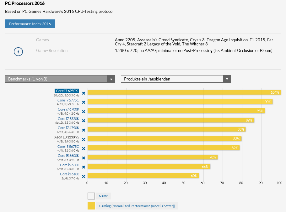

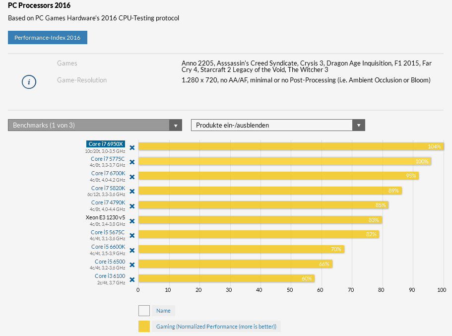

Du bist ein Komiker, i7 5775c als schnellste bezahlbare Cpu zum Gaming 380€ ...
der I7 6700k @4.00Ghz im ersten Diagramm hat noch seinen Single core Turbo von 4.2 Ghz, ansonsten ist der dauerhaft bei 4.00Ghz. Im zweiten Diagramm ist er dauerhaft bei 4.00 Ghz ohne seinen Single Core Turbo mit 4.20Ghz.
Diese 200mhz die nur bei Nutzung eines Kerns zur Verfügung steht, macht 20 min. FPS aus. Klingt total logisch, weil du Argumentierst dieses Spiel skaliere ah so toll mit drölf Threads.
Gibts dazu eine Quelle?
@ Atlus: quellen dafür gibt es viele, zb. den weiter oben verlinkten leistungsindex von pcgh, wo nur der i7 6950x (der über 1600€ kostet) noch ein wenig schneller war.
bei einzelnen spielen könnten die ergebnisse teilweise abweichend sein, denn nicht jedes spiel reagiert auf mehr takt, zusätzliche kerne, die größe vom cache, ht usw. gleich, aber die dort getesteten spiele bilden doch schon recht gut ab, was aktuell so auf dem markt ist.
Vermutlich das PCGH Fail Diagramm.
Das Diagramm muss auch fehlerhaft sein, der i7 6800k hat die selbe Architektur wie der I7 5775c nur eben 100Mhz mehr im Basistakt und 100Mhz weniger im Single Core Turbo.
Dennoch ist der I7 5775c deutlch schneller, zum lachen.
das alle tests, die nicht deinen vorstellungen entsprechen deiner ansicht nach fehlerhaft sein müssen, hast du uns ja bereits mitgeteilt.
hier für den te mal kurz dazu angemerkt: pcgh gibt sehr genau an, wie die tests durchgeführt werden und die ergebnisse in spielen werden allgemein als zuverlässig angesehen.
ich wüsste auch nicht, welchen vorteil pcgh davon haben sollte, die ergebnisse bestimmter cpu's zu beschötigen.
ps: der i7 6800k unterscheidet sich deutlich vom i7 5775c (cache, speicherinterface usw. sind komplett unterschiedlich, vermutlich deswegen hat intel der architektur wohl auch einen anderen namen gegeben und dem ganzen ein "e" angehängt), da sollte F4naTy sich vielleicht noch mal näher mit beschäftigen, anstatt weiterhin einfach irgendwelche behauptungen aufzustellen, die mit der realität absolut nichts zu tun haben.
hier hat es jetzt aber auch wirklich langsam nichts mehr mit den wünschen und der zusammenstellung des te zu tun.
ps: der i7 6800k unterscheidet sich deutlich vom i7 5775c (kerne, cache, speicherinterface usw. sind komplett unterschiedlich, vermutlich deswegen hat intel der architektur wohl auch einen anderen namen gegeben und dem ganzen ein "e" angehängt), da sollte F4naTy sich vielleicht noch mal näher mit beschäftigen, anstatt weiterhin einfach irgendwelche behauptungen aufzustellen, die mit der realität absolut nichts zu tun haben.
Der i7 5775c muss eine mords IPC haben wenn er einen i7 6700K mit 700Mhz höherem Basistakt schlägt. Allgemein taktet der 6700k immer mindestens 500Mhz höher und die IPC Steigerung von Broadwell zu Skylake waren ja auch ~5%.
Das etwas nicht ganz koscher ist, solle dann schon klar sein.
btw: der i7 6800K hat mehr Cache pro Kern und eine höhere Speicheranbindung, dennoch ist der i7 5775c schneller, logisch.
um dann mal ein paar der offensichtlichen wissenslücken von zu F4naTy schließen:
der i7 5775c verfügt über 137mb cache (135 mb davon effektiv nutzbar), der i7 6800k hat 16,5mb und der i7 6700k hat 9mb, allein schon deswegen macht es keinen sinn da einfach nur den takt zu vergleichen und weil viele spiele im gegensatz zu den meisten anderen anwendungen sehr gut auf größeren cache reagieren, erkärt es auch die für F4naTy nicht nachvollziehbaren differenzen im test.
(im cb test, wo hauptsächlich spiele zum einsatz kommen, die nicht gut mit mehr als 4 threads skallieren, war übrigens bereits der i5 5675c mit "nur" 3,1 ghz basistakt schneller als der i7 6700k.)
des weiteren hat der i7 6800k einen quadchannel speichercontroller, während i7 6700k und i7 5775c nur einen dualchannel speichercontroller haben und dadurch eine entsprechend deutlich niedrigere bandbreite zur verfügung steht. die bandbreite vom ram macht sich allerdings hauptsächlich in anwendungen abseits von spielen bemerkbar, spiele reagieren auf eine höhere speicherbandbreite meist nur im kaum messbaren bereich, geschweige denn, dass man da unterschiede merken würde (seltene ausnahmen wie zb. sc2 bestätigen die regel).
Broadwell-E muss ohne eDRAM auskommen und muss daher auf den DDR4 zugreifen, wenn im L3 kein Platz mehr ist. Mit schnellen DDR4 Kits sind ~70Gb/s für Broadwell-E drin.
Broadwell mit eDRAM hat halt die 128mb als L4 die mit ~100Gb/s angebunden sind, danach aber nur ~30Gb/s mit DDR3.
Das der i7 5775c in einigen Szenarien Vorteile hat ist somit nicht von der Hand zuweisen, aber kann nicht als einzige Erklärung für die großen Unterschiede im Leistungsindex herhalten.
die genaue bandbreite des edram/l4 cache müsste ich ehrlich gesagt googlen, da habe ich die zahlen nicht im kopf, davon ausgehend, dass die 100gb/s zutreffend sind, solltest du aber mal einen blick auf die latenzen werfen, die beim l4 cache um ein vielfachens schneller sein sollten als bei ddr4 speicher. vermutlich sind die latenzen da sogar das wichtigere kriterium, denn anders lässt es sich kaum erklären, dass auf den l4 cache vor allem spiele sehr gut ansprechen, während durch quadchannel hauptsächlich anwendungen abseits von spielen beschleunigt werden.
Sooo habe mich jetzt noch eine Weile mit der Thematik beschäftigt und für mich verschiedene Möglichkeiten abgewogen und bin jetzt zu dieser Konfiguration gekommen:
