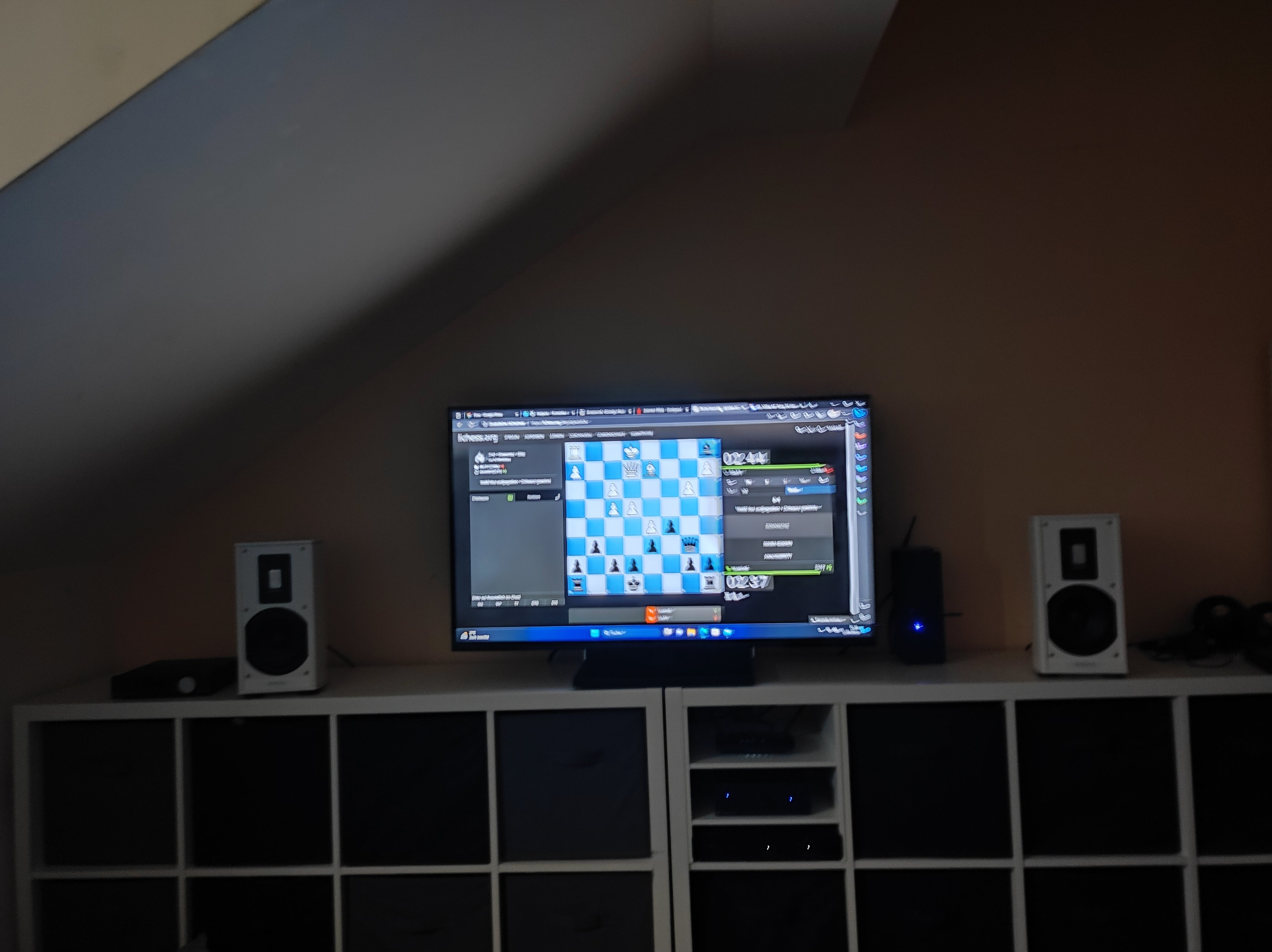

Erstens kann ich die 120hz sehr gut für Blitz Schach gebrauchen. Das macht bei 3min pro Partie gegen die junge Generation einiges aus, wenn man in Zeitnot schnell genug ist
Zweitens wollt4e ich mal ausprobieren ob Fußball FHD vom PC auf 4k/120hz hochgerechnet nicht vielleicht etwas schneller ist als FHD direkt am TV. Im Zusammenspiel sind deutlich mehr Einstellungen möglich. Waipu Abo und DAZN
Funktioniert alles einwandfrei dank dem passiv gekühlten Akasa A50 MK2 rechts neben dem TV. Bei Schach Stille. Bei leisen Musik Passagen Stille.
