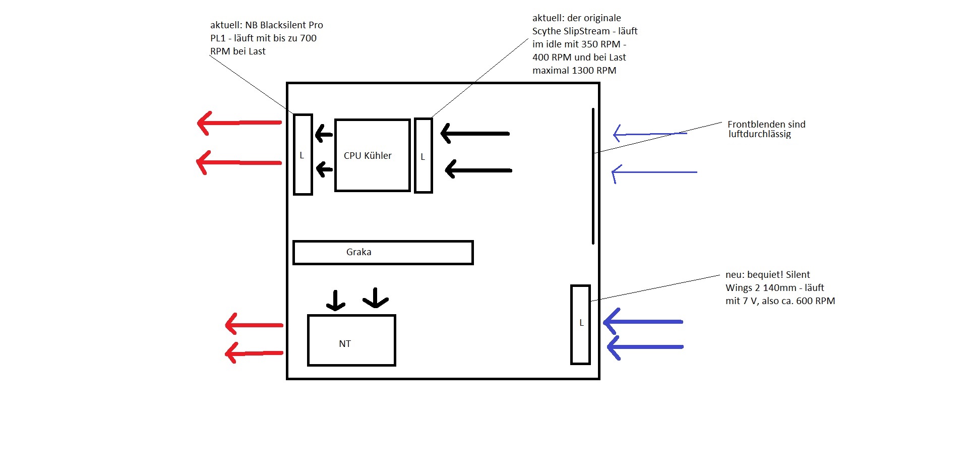

Klar, auf jeden Fall!
Also kurz zu meiner aktuellen Belüftung:
Gehäuse ist ein Lian Li PC-7F
Ich hoffe es ist erkennbar - so sieht das Ganze aus. Die beiden "aktuellen" Lüfter sollen ersetzt werden.
Der CPU Lüfter wird seit Kauf über das Mainboard per Voltage geregelt ( min. 300 -1300 RPM) je nach Last. Der hintere Gehäuselüfter wird momentan auch noch über das MoBo gesteuert - max. 900 RPM möglich, läuft aber meist zwischen 620 - 700 RPM je nach Last. Der vordere Lüfter hängt direkt am NT per 7V Adapter.
Die durchschnittliche Core-Temperatur meines Phenom 2 X4 955 liegt nach 1 Stunde Prime95 zwischen 53 und 56 Grad ( 56 kurzzeitiger Spitzenwert. Bei Games bekomme ich ihn nie über 54 Grad.

Also die Temperaturwerte scheinen unproblematisch zu sein, der aktuelle Luftstrom reicht also aus.
Aus Deinem Startpost her (bei dem ich gerade entdeckt habe, dass Du dort die eLoops ja schon im Auge hattest) geht es Dir vorrangig um die Geräuschkulisse.
Deine aktuellen Lüfter und das Netzteil sind auf jeden Fall schon schön leise und eigentlich kaum noch zu verbessern, vom defekten Lüfter mal abgesehen.
Ich persönlich warte z.Zt. noch auf die 140 und 180mm-Varianten der eLoops, die gerüchteweise in diesem Jahr erscheinen sollen.
Für Dein System würde ich daher den vorderen 140mm beQuiet erst mal behalten und den CPU- und hinteren Gehäuselüfter gegen eLoops tauschen. Wenn dann der 140´er eLoop erscheint, würde ich den beQuiet dann gegen einen vom Luftdurchsatz passenden tauschen.
Solange Du keine externe Lüftersteuerung verwendest, würde ich persönlich auf die PWM-Varianten setzen und es so machen:
Lüfter vorne: bleibt so bis zum Erscheinen der 140´er eLoops, danach Tausch (wie schon erwähnt)
Lüfter hinten: eLoop B12-PS am Sys_Fan1-Anschluss
CPU-Lüfter: eLoop B12-PS am CPU_Fan-Anschluss
Bleibt nur zu hoffen, dass die Lüfterregelung vom MoBo auch zu gebrauchen ist, dann solltest Du ein kühles und vor allem leises System haben (falls Deine GraKa nicht brüllt wie verrückt) :)
Mehr fällt mir nicht mehr ein, also viel Erfolg :-)
