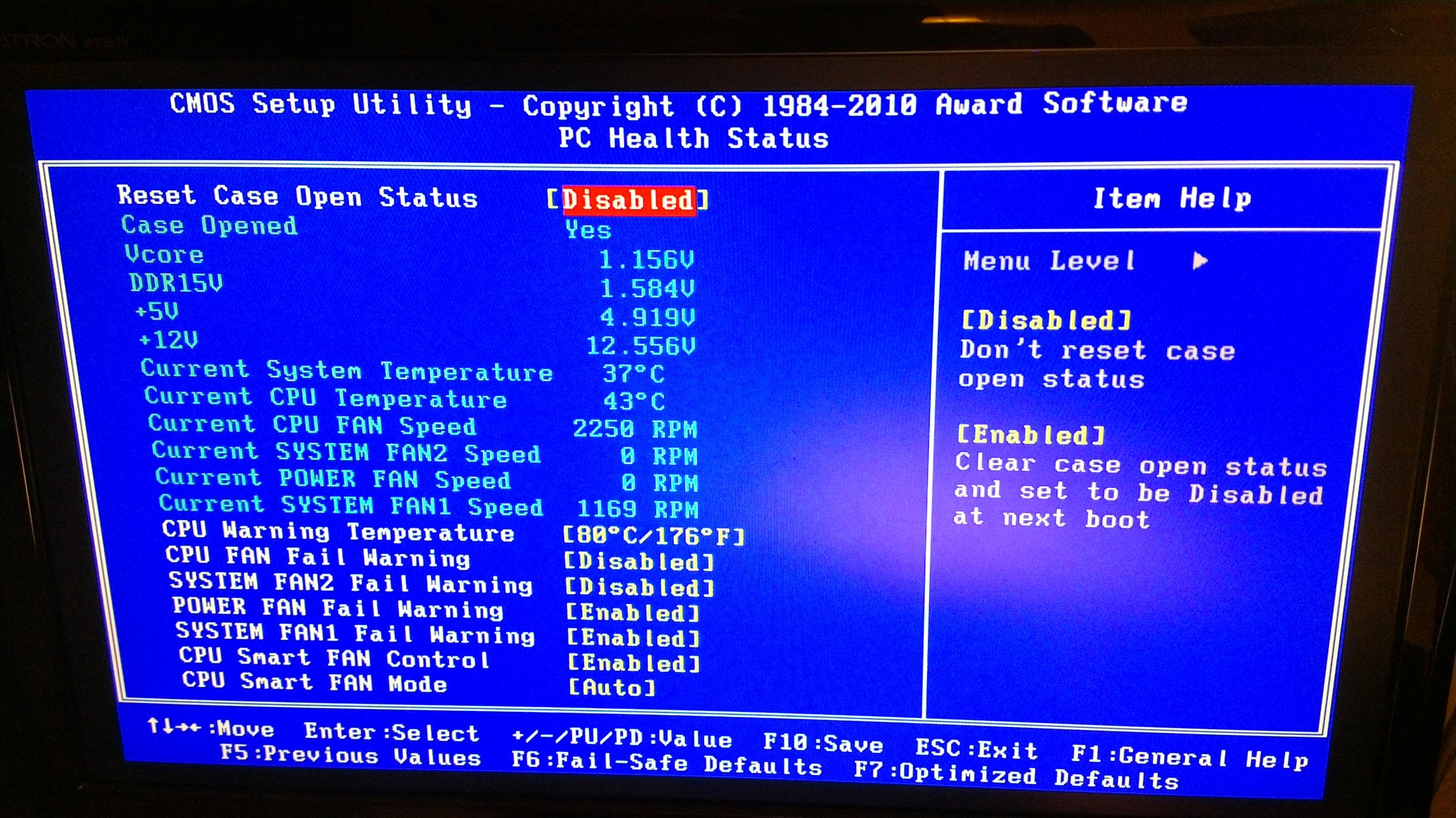

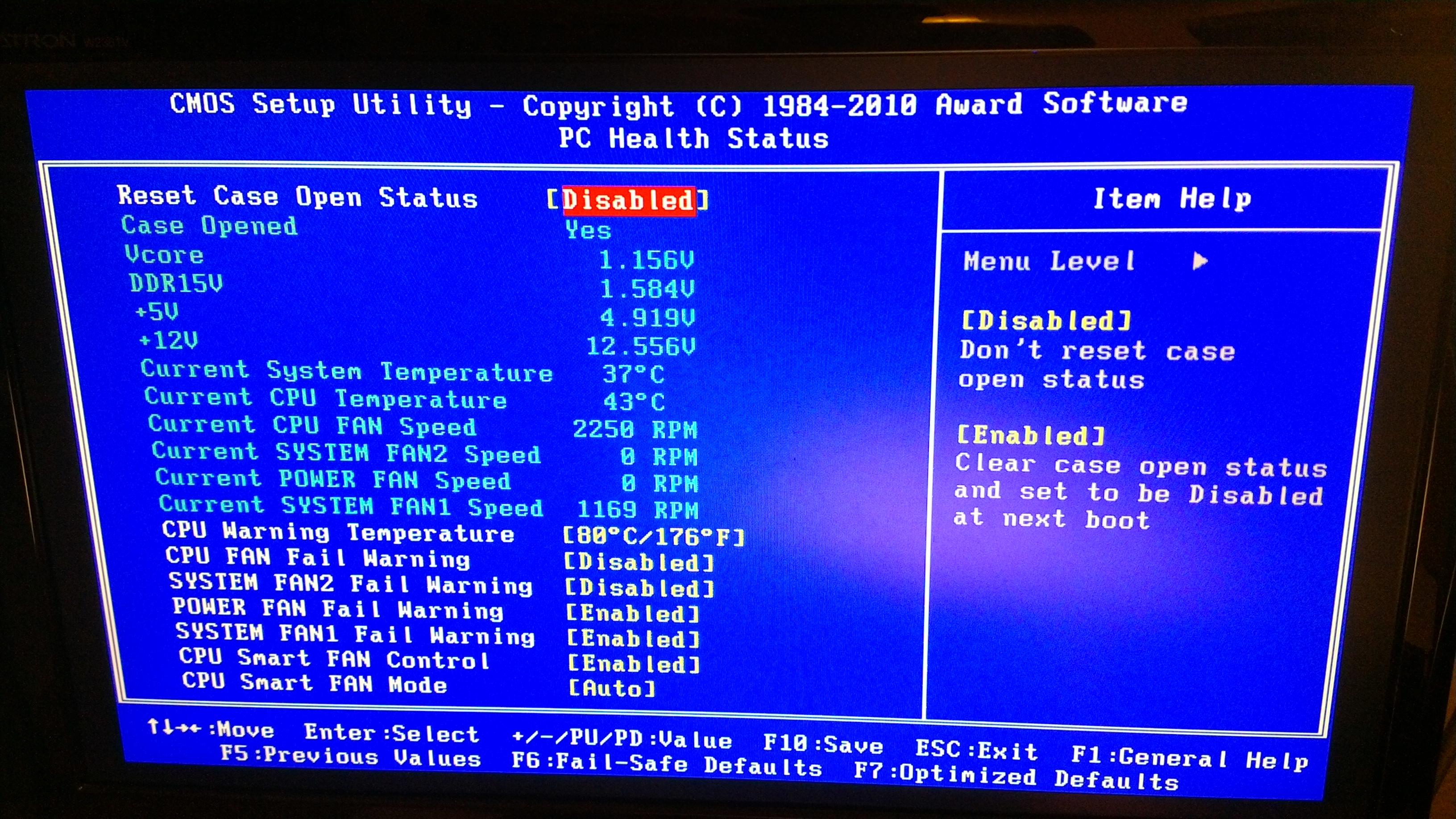

Ok, ich habe nach gefühlt ewigem suchen was gefunden:D
Ich habe diese Einstellmöglichkeiten:
CPU Smart FAN Control: enabled/disabled
CPU Smart FAN Mode: Auto/Voltage/PWM
zu den Gehäuselüftern finde ich nicht wirklich was..
Hier ist die Seite wo da ein bisschen was zu steht:
Der Power Fan dreht definitiv, da scheint der Sensor kaputt/nicht angeschlossen/nicht vorhanden zu sein.
Die geschwindigkeit des System Fan1 variiert aber leicht, keine Ahnung ob das eine Regelung oder Schwankung ist (geht nur so etwa 10-12 rauf und runter)
Das Schwanken des System Fan kann einfach am Auslesen liegen, das ist keine Regelung.
Den CPU-Fan kannst du also nur durch eine nicht weiter nachvollziehbare "smarte" Regelung des Mainboards steuern lassen.
Dein Mainboard scheint leider keine großen Regeloptionen zuzulassen. Du kannst noch mit dem Tool Speedfan unter Windows versuchen, die Lüfter zu regeln.
Es irritiert mich nämlich etwas, dass auf dem Mainboard 4 Pin Lüfteranschlüsse sitzen, aber diese dann nicht regelbar sein sollen. Das klingt nicht logisch :D
