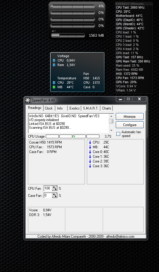

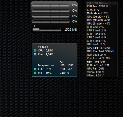

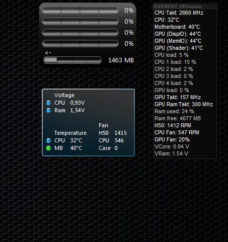

lese es aus mit speedfan ... regel ihn mit speedfan ... spiele damt rum mit spiedfan ... gehorcht speedfan aufs "wort".
noch was ?
tipp : kaufen, testen, mitreden.
vlt ne andere rev.
vlt auslesefehler von speedfan,
vlt glück.
jedenfalls hatte ich den "normalen" fan der h50 drauf getestet...
Noiseblocker NB-BlackSilentPRO PL-2
Arctic Cooling Arctic F12 PWM ---> sogar 300rpm
alle laufen mit 500-600rpm wenn ich es einstelle.
subjektiv gleiche lautstartke.
glaube nicht das es ein auslesefehler ist. da everest es auch so sieht.
bilder ... 4 wert von unten...

auslesefehler hin oder her ... speedfan, everest und bios sagen das ~500rpm
hast ja recht ... ich pers. nehem 2 apollish - weil sie blau sind und im notfall 1700rpm laufen können.
wenn ich was höre ist es die 5770 oder die pumpe ... brummen kann ich in meinem fall nicht bestättigen.
