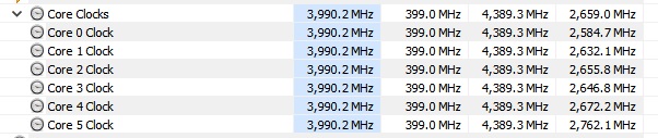

Wie es aussieht, kommt die 12400er CPU nicht auf PL2 sondern bleibt bei PL1. Habe BIOS durchgeguckt, aber nichts entsprechendes gefunden. Kann mir jemand einen Tipp geben, wo welcher Wert falsch sein könnte?
Werte bei Prime: Obwohl PL1/2 auf 4095W, genehmigt sich die CPU maximal 68w. Ich vermute bei Prime müsste er zumindest kurzzeitig bis zu 117w ziehen?

Auch nichts verstellt? PL1 kann die CPU immer ziehen, PL2 nur für kurze Zeit (Tau, bei dir 28s).

Kann es sein, dass die CPU aufgrund des vergleichsweise niedrigen Allcore Takts in diesen Tests nie mehr braucht?
Wenn er 4,1 4,0 Allcore bei 68 Watt läuft und wohl eh nur max. 4,1 4,0 Allcore macht, wozu sollte er dann PL1 überschreiten.
PS: Ehh, die 4,095 sind ja Watt und keine Mhz. :rolleyes: Wie hoch ist der Takt?
Reaktionen: Tr8or
Der Takt der CPU ist zu gering als das die jemals 117w ziehen konnte.
Hatte selbst den 12400F und das Teil blieb immer auf maximal 70W.

die interessante frage wäre jetzt mit welchem takt die CPU bei dir läuft. allcoreturbo ist 4GHz.

Allcore ist knapp 4ghz.
Also alles in allem iO?
Jo, er macht 4 Ghz Allcore und braucht dazu nur 68W. Also für das System kein Grund mehr zu ziehen, weil er eh nicht schneller laufen könnte.
Auf bis zu 4,4 Ghz unter Teillast boostet er auch korrekt, wie man sieht.

sieht so aus; die minimale abweichung wird daran liegen dass der BCLK nicht bei exakt 100MHz liegt, nichts ungewöhnliches.
ansonsten vllt einfach den "falschen" modus bei prime95 benutzt? da gibts ja verschiedene einstellungen die die CPU unterschiedlich stark belasten.
