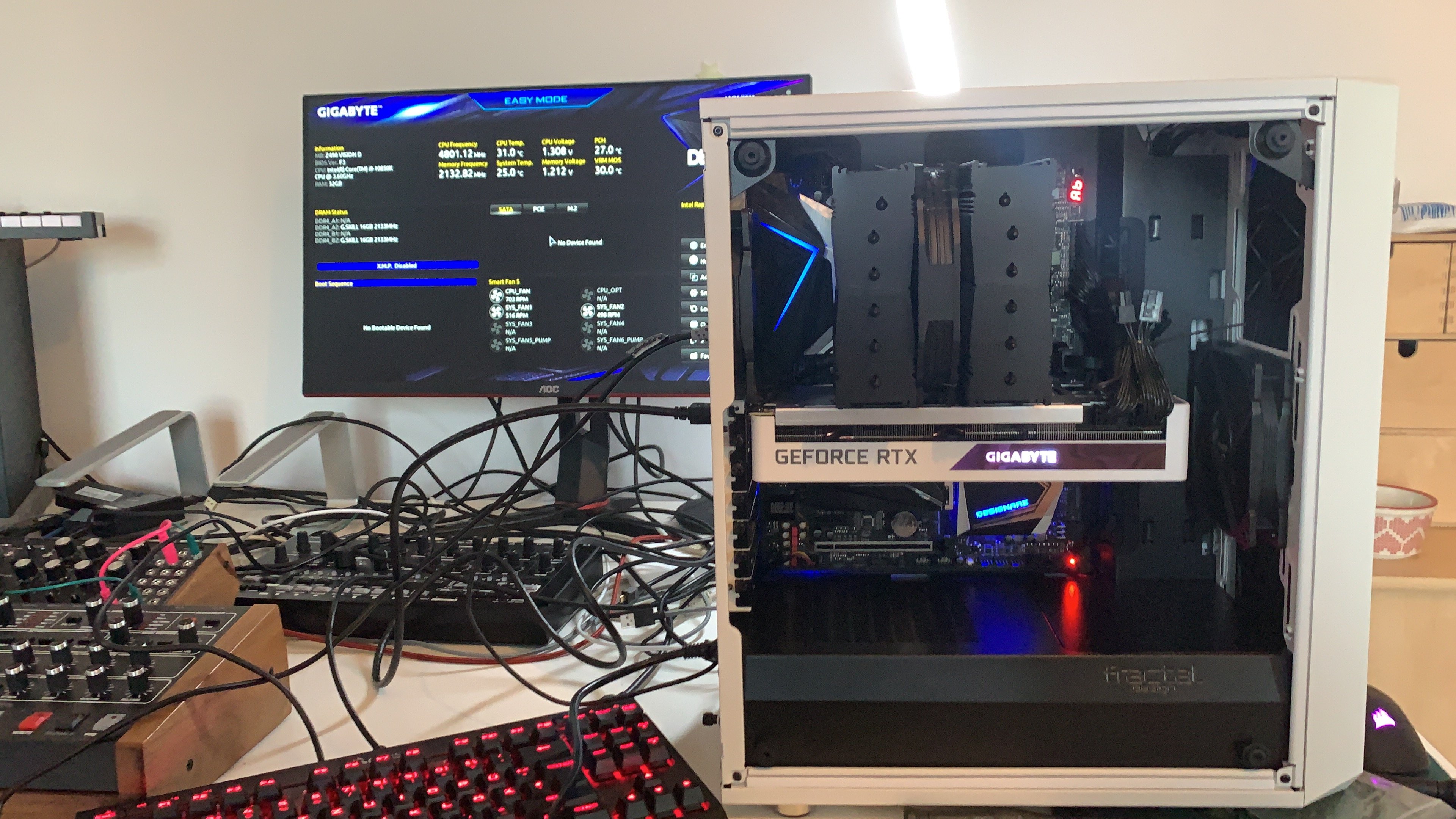

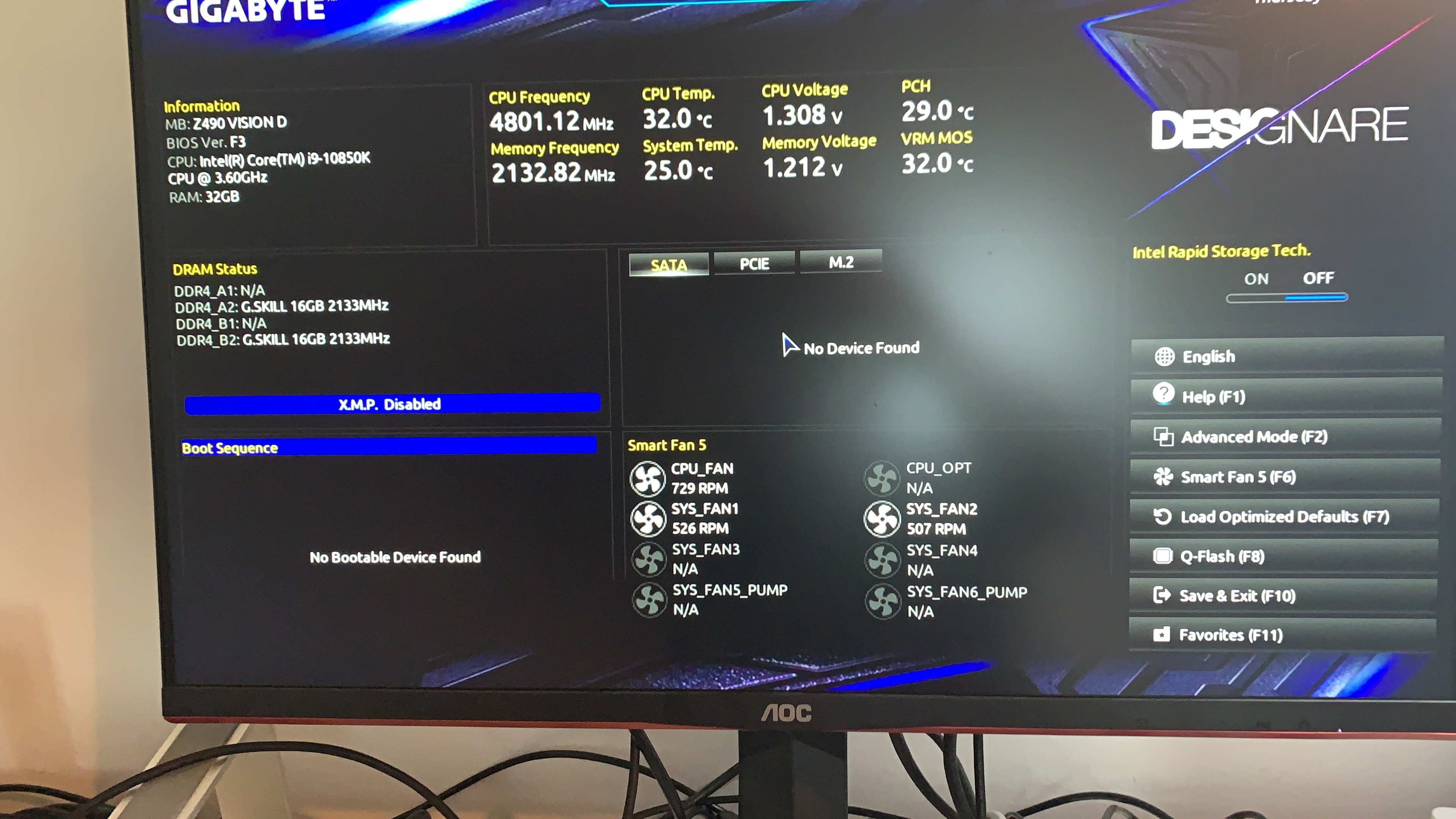

Das Zusammenbauen war eigentlich ohne große Probleme. Dann hab ich den Rechner gestartet und war im Bios.
CPU, Ram wurden angezeigt. CPU Temperatur war bei 32 Grad. Alles toll.
Nach 10 Minuten ( war noch im Bios) hat sich der Rechner neugestartet und nur noch schwarzer Bildschirm.

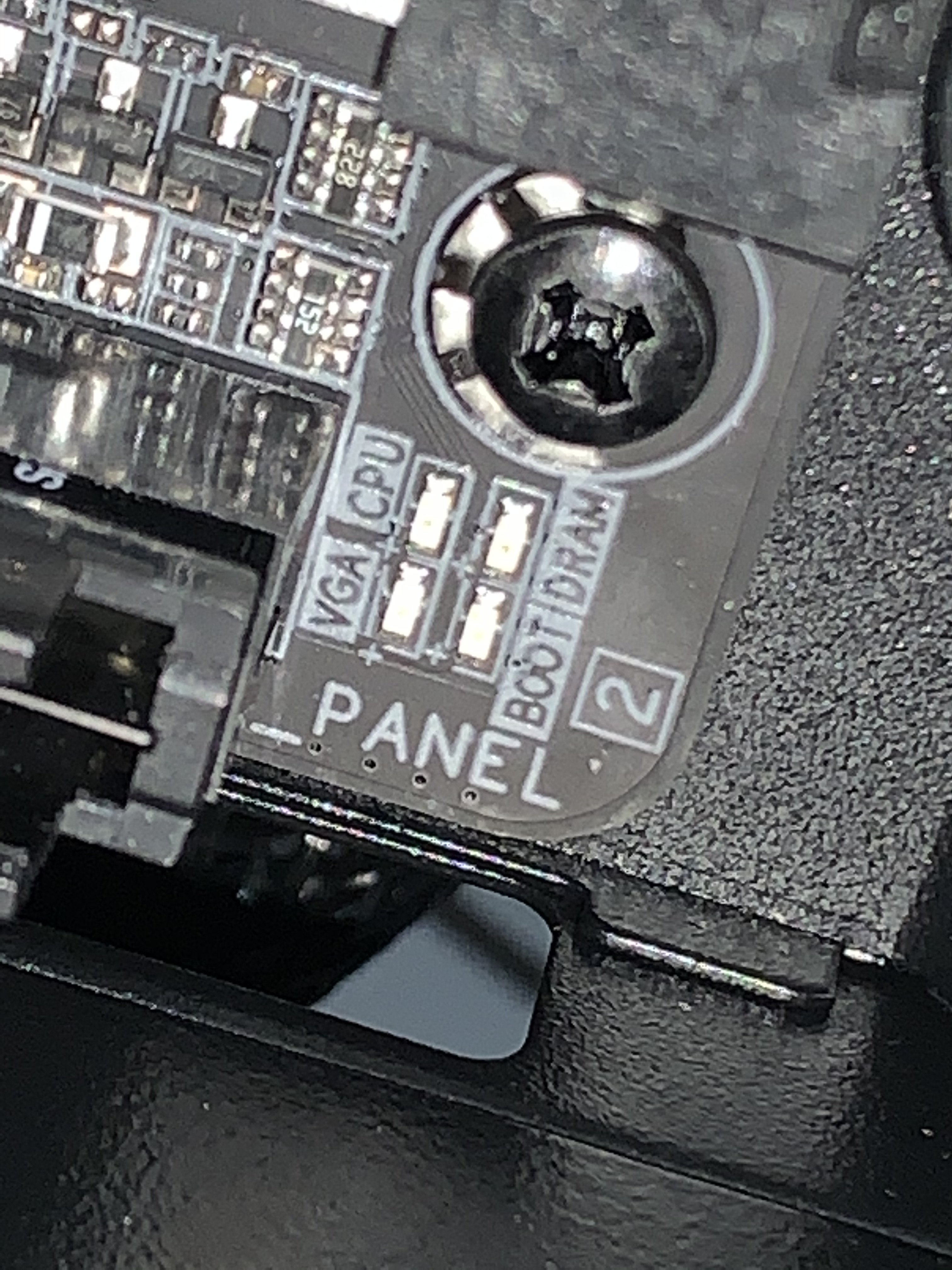

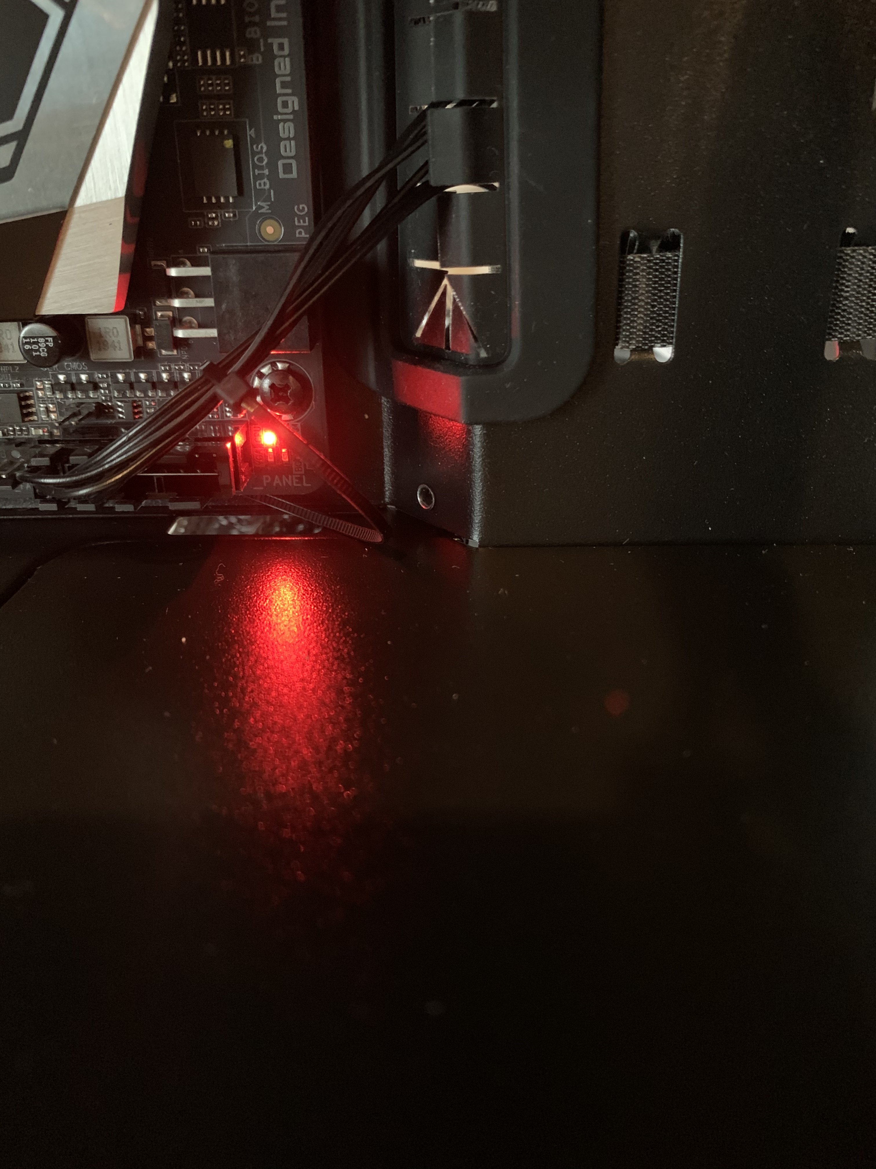

Auf dem Mainboard leuchtet nur noch eine rote LED (CPU).

Interessantes Detail: Ich hatte Freunden ein Foto vom Rechner geschickt als ich im Bios war und es lief. Auf dem Foto scheint die rote LED auch schon zu leuchten, obwohl im Bios die CPU angezeigt wurde.

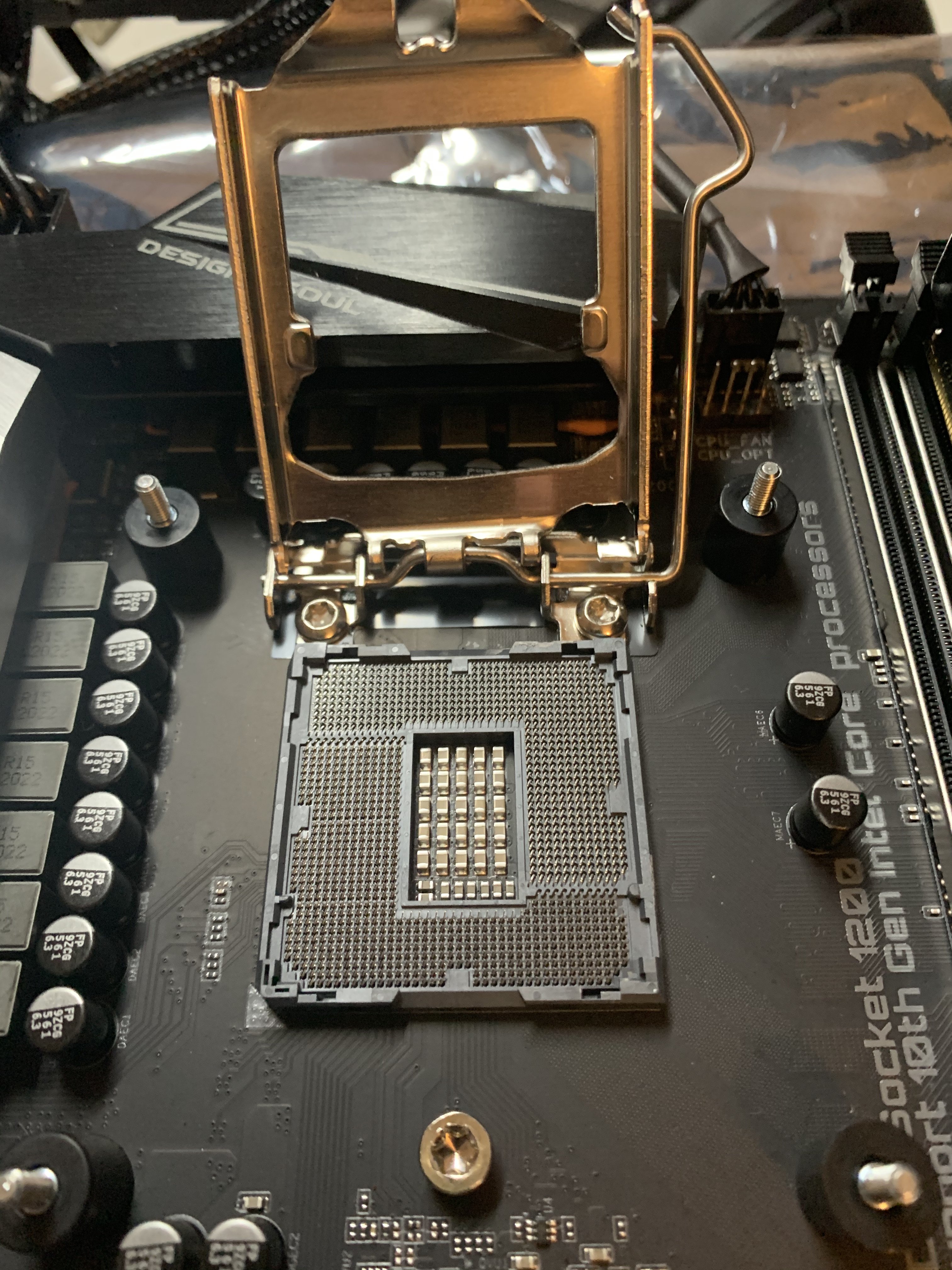

Und natürlich Sockel nach verbogenen Pins prüfen, einfach reinleuchten, selbst wenn einer minimal schief ist, sieht man das deutlich.

Kein Fehlercode. Nix lauchtet mehr aus die rote CPU LED rechts unten.

Hab den schon handfest gezogen. Habe mich für diesen entscheiden, weil er oft als bester Kühler gennant wird und am einfachsten zu montieren ist. Werde mal nicht so fest ziehen. Pins habe ich schon geprüft. Sieht alles gut aus. Hatte alles abgenommen und neu montiert. Kein Erfolg.

Ich kam ja ins Bios und alles sah gut aus. CPU war da und 32 Grad warm. Ram war da. 10 Minuten lang. Dann Peng.

Selber Fehler. Hab den Kühler abmontiert, Pins überprüft, nochmal CPU & Kühler montiert. Ganz leicht angezogen. Auch nichts. Ich bekomme auch keinen Fehler-Code. Das einzige was leuchtet ist rechts unten die Debug LED und daneben steht CPU. Also entweder ist die CPU kaputt oder das Mainboard. Ich werde morgen Mindfactory kontaktieren. Habt ihr da Erfahrungen wie man das am besten abwickelt? Ich denke ich muss denen das Mainboard und die CPU schicken. Die prüfen das und tauschen das defekte Teil aus. Ich kann hier nicht sehen, dass ich irgendwas falsch gemacht habe. Es lief ja auch für 10 Minuten. Aber die rote LED schien von Anfang an zu leuchten, wie man auf den Bildern sieht. Das ist mir ersten Augenblick nicht aufgefallen. Erst als der Rechner nicht mehr ging.

Da steht nix mehr. Nix leuchtet mehr. Nur noch rechts unten die rote LED. Sonst ist alles tot.
