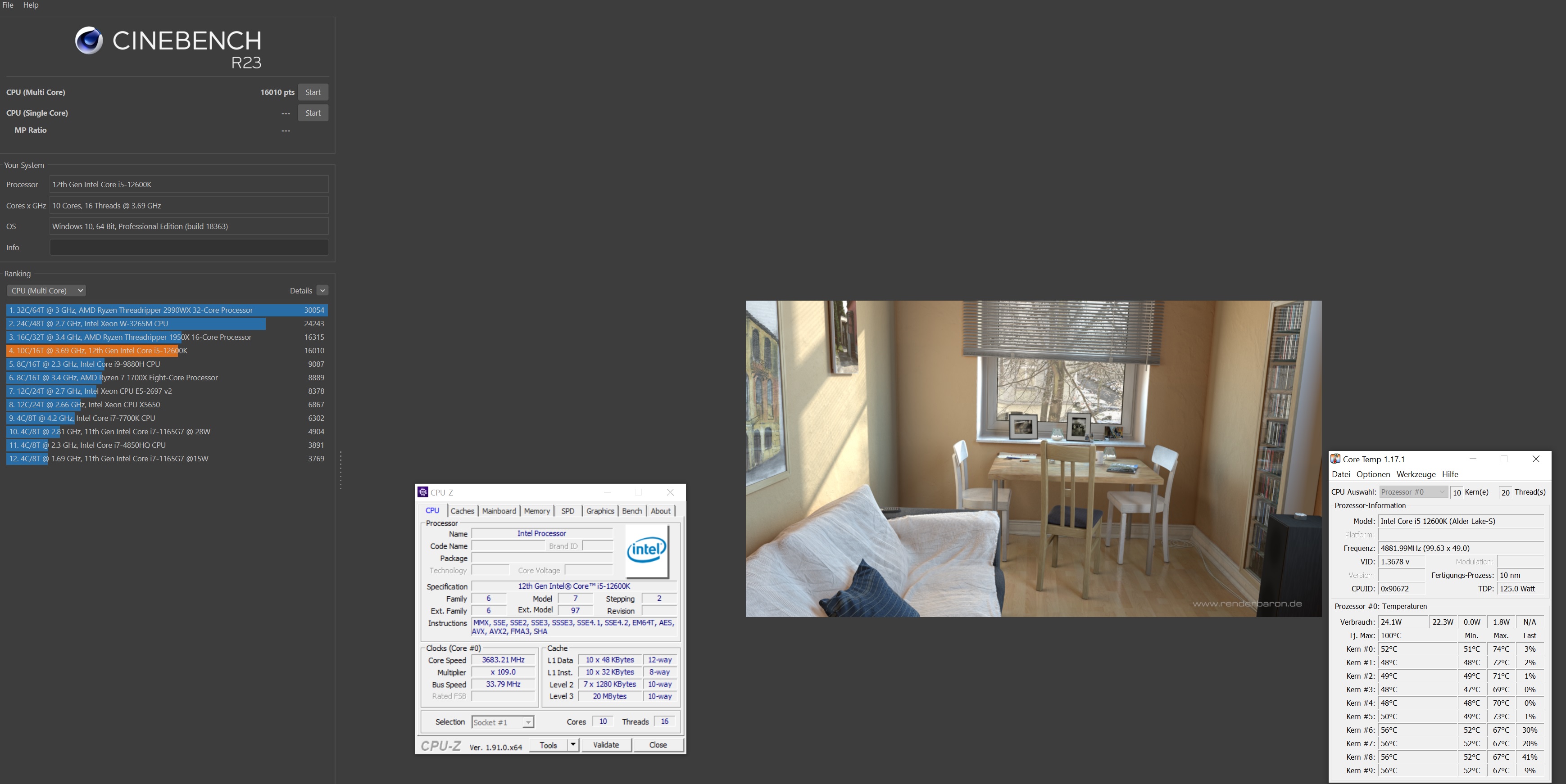

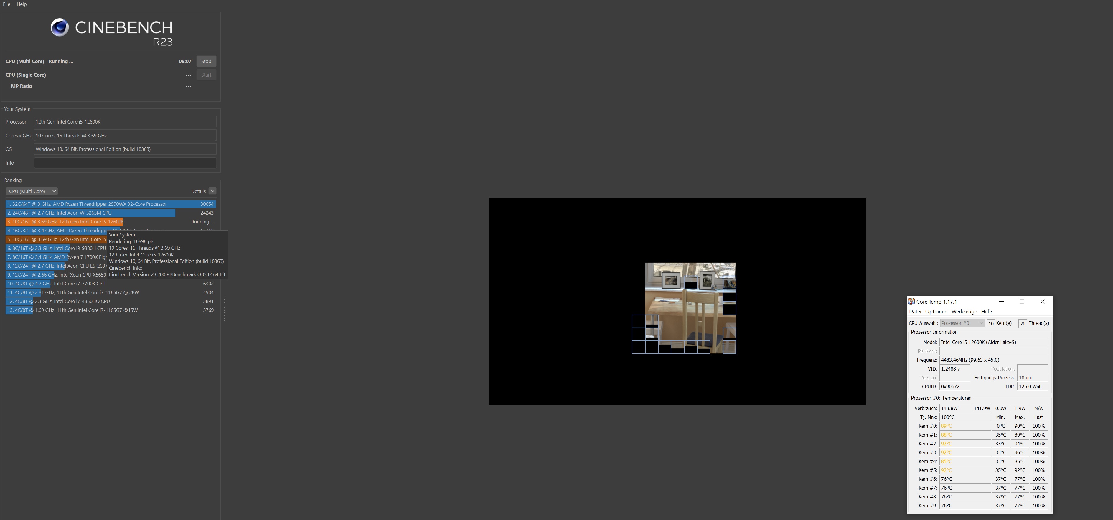

Gestartet wurde bei 2%-3% Auslastung.
Erreicht hat er grad mal 16000 Punkte, sollte da nicht "mehr" drin sein?
Danke Gruß!

Zaiga schrieb:
Und im Bios ist der Mode auf "Performance" geschalten.
Am Anfang kriegt er noch grad mal 16660 Punkte und dann taktet er runter.

@VirusA87 Die Temperaturen sind unter den gegebenen Umständen völlig normal.
Da läuft eine CPU für mehr als 9 Minuten bei 144W. Für eine adäquate Kühlung sollte man daher mindestens einen Tower-Kühler mit 120mm-Lüfter verwenden. Es kommt aber ein Top-Blow-Modell zum Einsatz, welches einen schmalen 92mm-Lüfter verwendet. Somit ist völlig klar, dass die entstehende Verlustleistung nicht dauerhaft effizient abgeführt werden kann.
Noctua bewertet den NH-L9x65 im internen Leistungsvergleich mit einer NSPR von 67, wohingegen das einfache 120mm-Modell NH-U12S eine Wertung von 129 erzielt. Beide in die gleiche Kategorie "best turbo/overclocking headroom" zu stecken, ist dabei irreführend und wenig hilfreich. Der Kühler ist halt das beste Modell für seinen Formfaktor. In den Tests zu diesem Kühler landet er hingegen zuverlässig im Bereich der Modelle mit den höchsten erzielten Temperaturen.
Daher ist die Lösung nicht "guck mal, ob der Kühler auch richtig aufliegt". Ich halte eine schlechte Kontaktierung für unwahrscheinlich, denn die Kühlung funktioniert völlig im Rahmen ihrer Möglichkeiten. Die sind nur für diesen Betrieb nicht hinreichend.
