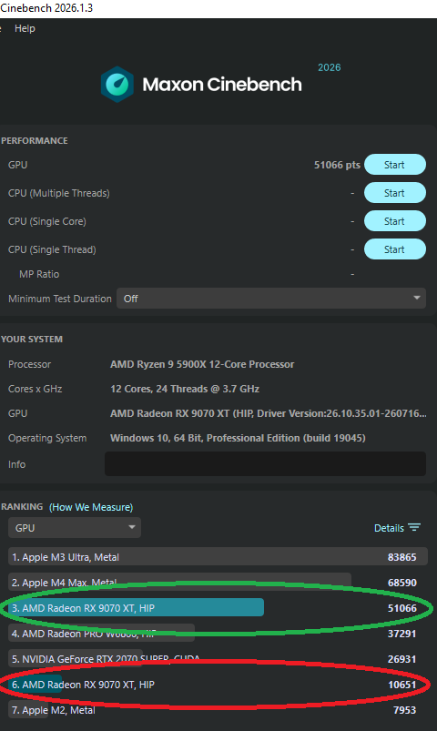

@R4ID alles Standard bekomme ich 10.650 Punkte...dass das Verhalten meiner Karte/Sys nicht "normal" ist, war der Grund warum ich diesen Thread gestartet habe
Nachdem ich mich heute auf der Homepage v. Maxon "herumgetrieben" habe und sowas wie DirectML bzw. OpenCL gelesen habe (sollte bei jedem Treiberpaket dabei sein - Nvidia wie AMD), habe ich auf blauen Dunst das Treiberpaket OpenCL v. MS einmal direkt installiert...
Es darf geraten werden...
Rot - vorher
grün - nachher (meine 24/7-Setting
FYI:
Standardsetting: 48105

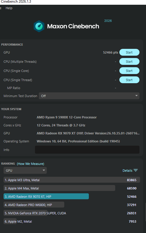

zweites Bild (52k - OC)

@te-Kay Freut mich für dich, dass du es beheben konntest und jetzt alles passt. Mir ist nämlich eingefallen, dass ich den GPU Benchmark in Cinebench 2026 lange Zeit überhaupt nicht auswählen konnte, war grau hinterlegt. Warum es gestern dann plötzlich ging, weiß ich auch nicht genau. Vielleicht liegt es am neueren Treiber? OpenCL oder sowas aus dem MS Store ist nicht installiert, finde auch nichts dergleichen in den installierten Apps.
Reaktionen: te-Kay
@Pappschuber bei mir war es ähnlich. Der Cb'26 startete aber erstmal gar nicht (Anfang des Jahres), dann eingeschränkt (GPU ausgegraut). Die Tage wieder reingeschaut und es funktionierte mit dieser Fehlkalkulation...
DDU / reinstall Cb'26 etc. etc.
Gestern, vor der Installation v. OpenCL, laufen lassen, 10600 Pkt., dann installiert und sofort die 51k Pkt. gehabt.
Der Treiber war durch DDU ja auch frisch installiert, woran es also im einzelnen lag 🤷‍♂️, zumindest bei mir...
