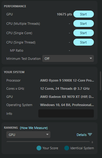

Wie es die Überschrift schon sagt, erhalte ich in Cinebench 2026 ca. ~10600 Punkte...
In anderen Benchmarks habe ich keine Probleme, im Gegenteil, nur CB ´26 macht mir Probleme.
Im ersten Anlauf startete der Bench erst gar nicht.
Danach war der GPU-Test ausgegraut und mittlerweile (nach DDU und weiterer Bereinigung und Neuinstallation von CB´26) läuft mittlerweile der GPU-Test.
Im 24/7 läuft die GPU mit:
  • 50 mV (Offset)
  • schnelle Timing / 2700 MHz VRam
  • -15% Stromverbrauch
  • dank Wakü ~50°C
  • PCI-e x16 4.0
Mich würde interesieren, ob das auch schon jemand beobachten konnte.
In anderen benches Bsp. Steel Nomad habe ich absolut keine Probleme oder solchen negativen Ausreißer...

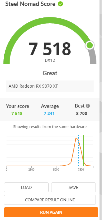

3DMark Steel Nomad
@Piak das "Problem" - die Karte sollte einen längeren Balken haben 😅 (ca. 4 bis 5-fache vom jetzigen Ergebnis)

@Verak Drezzt also mit meinen 24/7 Setting in Steel Nomad gerade kurz laufen lassen, mit meiner Karte sollte also alles i.O. sein

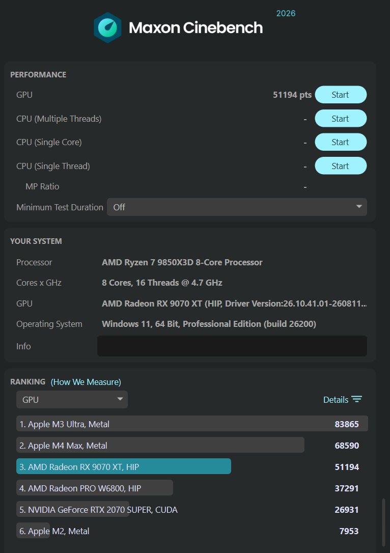

Habe mit meiner 9070 XT 51k Punkte. Dein Ergebnis in Steel Nomad ist ja gut, aber nur 10k Punkte ist schon seltsam. Wenn du das Problem/die Lösung findest, sag Bescheid, würde mich auch interessieren.

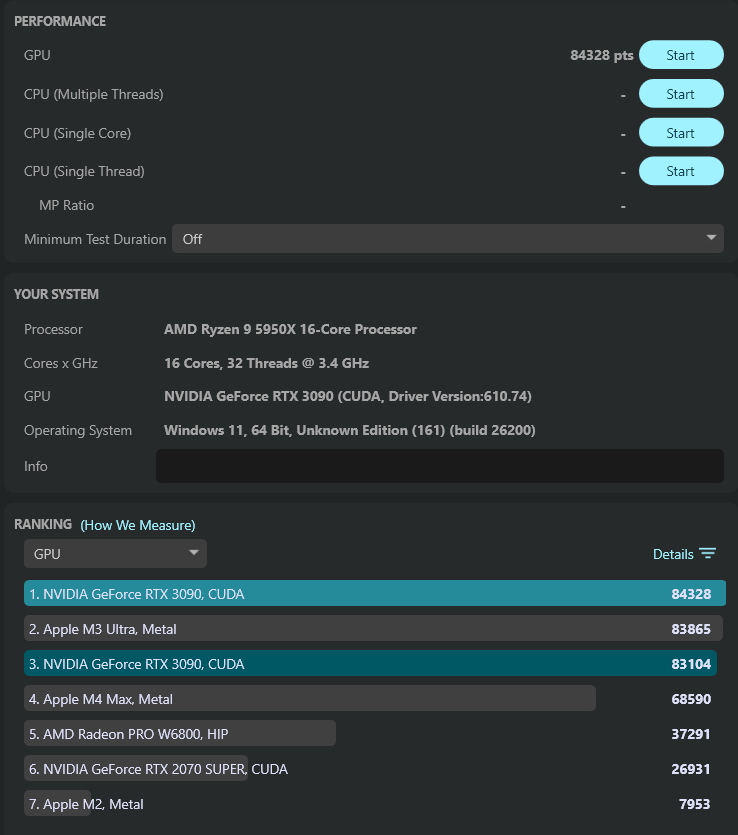

Also der Wert von 10680 ist wirklich deutlich zu wenig, das sieht man auch an dem Screenshot von @Pappschuber dass es mehr sein sollte.
Meine RTX 5080 ist etwas kräftiger als eine RX 9070XT, die bringt ca. 105000 auf die Waage.
Da kommen mir die 51k der 9070XT aber etwas wenig vor, habe aber auch keine Vergleichsmöglichkeiten.

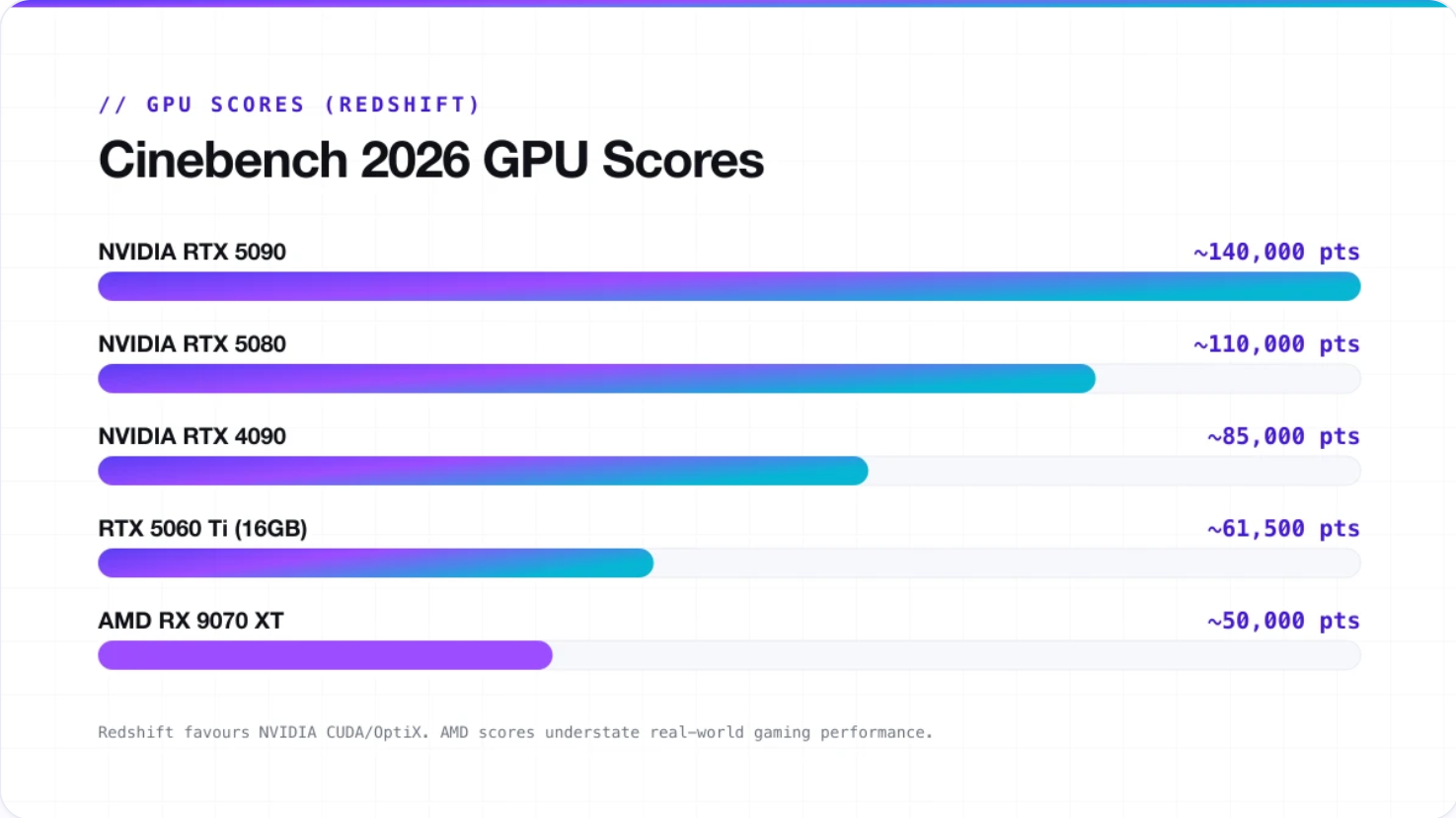

@prian Glaube die Nvidias packen da deutlich mehr wegen CUDA, oder sowas. Meine das mal wo gelesen zu haben. Mein Test war mit -18% PT, aber ~50k ist normal für eine 9070 XT, siehe: https://cinebench.online/cinebench-scores-database/ (etwas runterscrollen)
Edit: Steht ja sogar im Screenshot "Redshift favours NVIDIA CUDA/OptiX" 😅
Alles klar, danke für die Erklärung.
"Normalerweise" hätte eine 5080 etwas schneller als seine 9070XT sein müssen, aber nicht so wie ermittelt.
Trotzdem lahmt die Karte des TE immer noch. 😱
